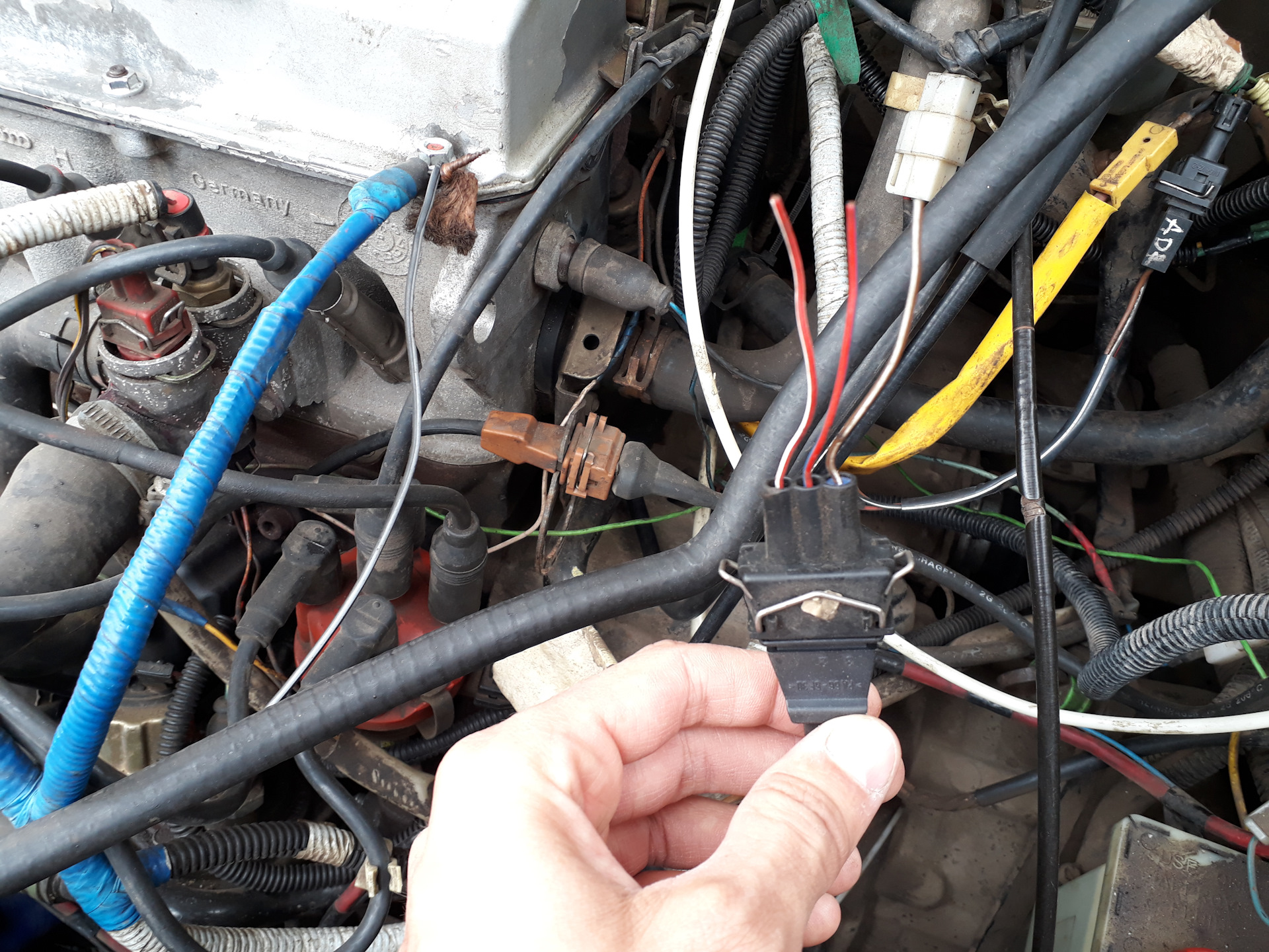

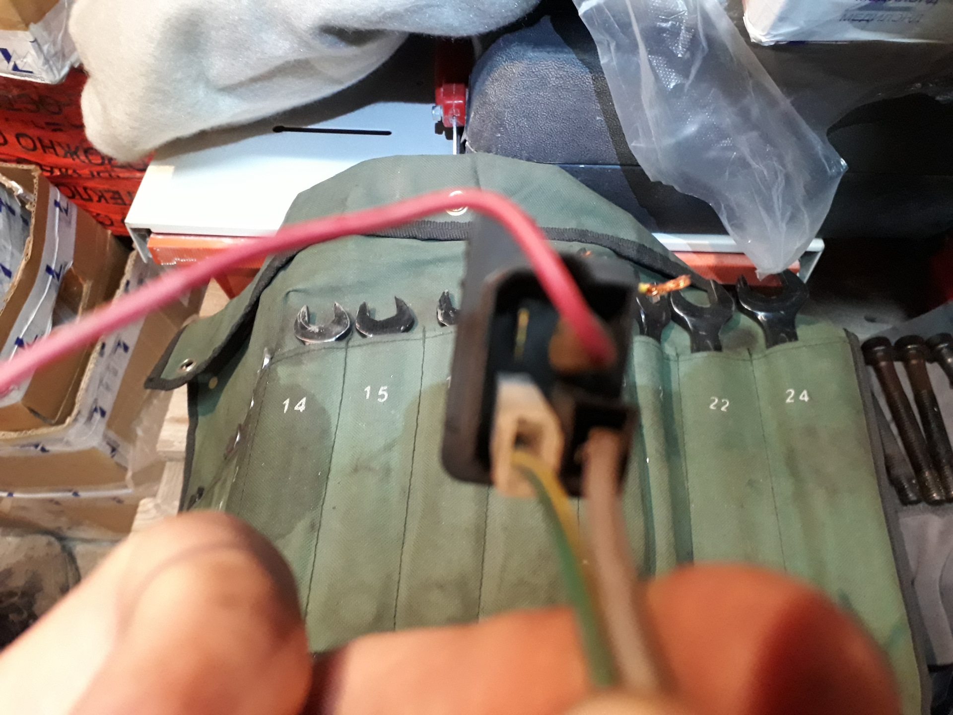

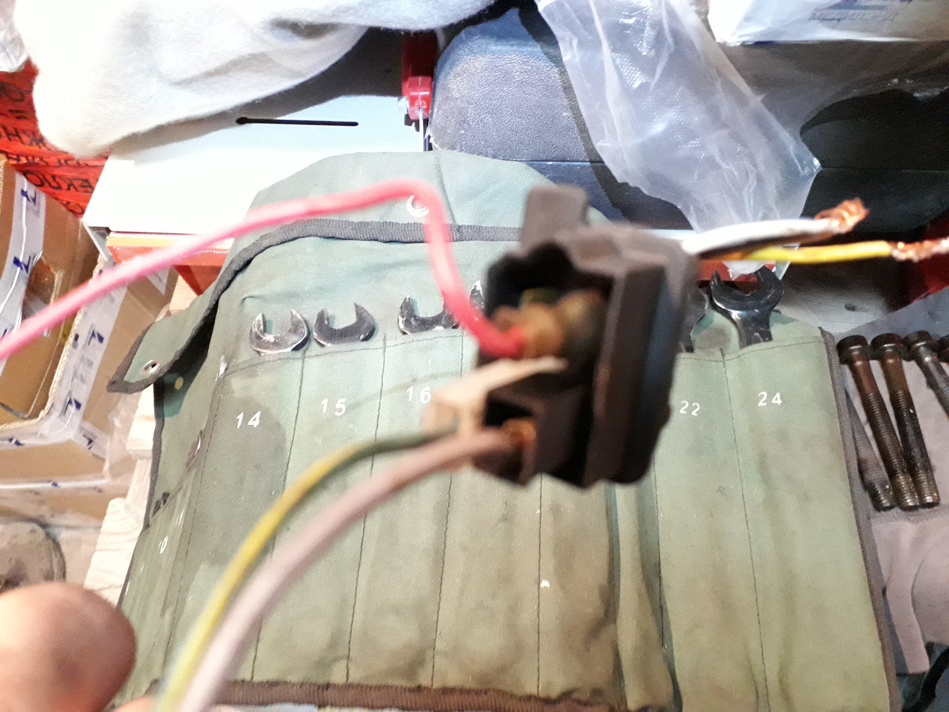

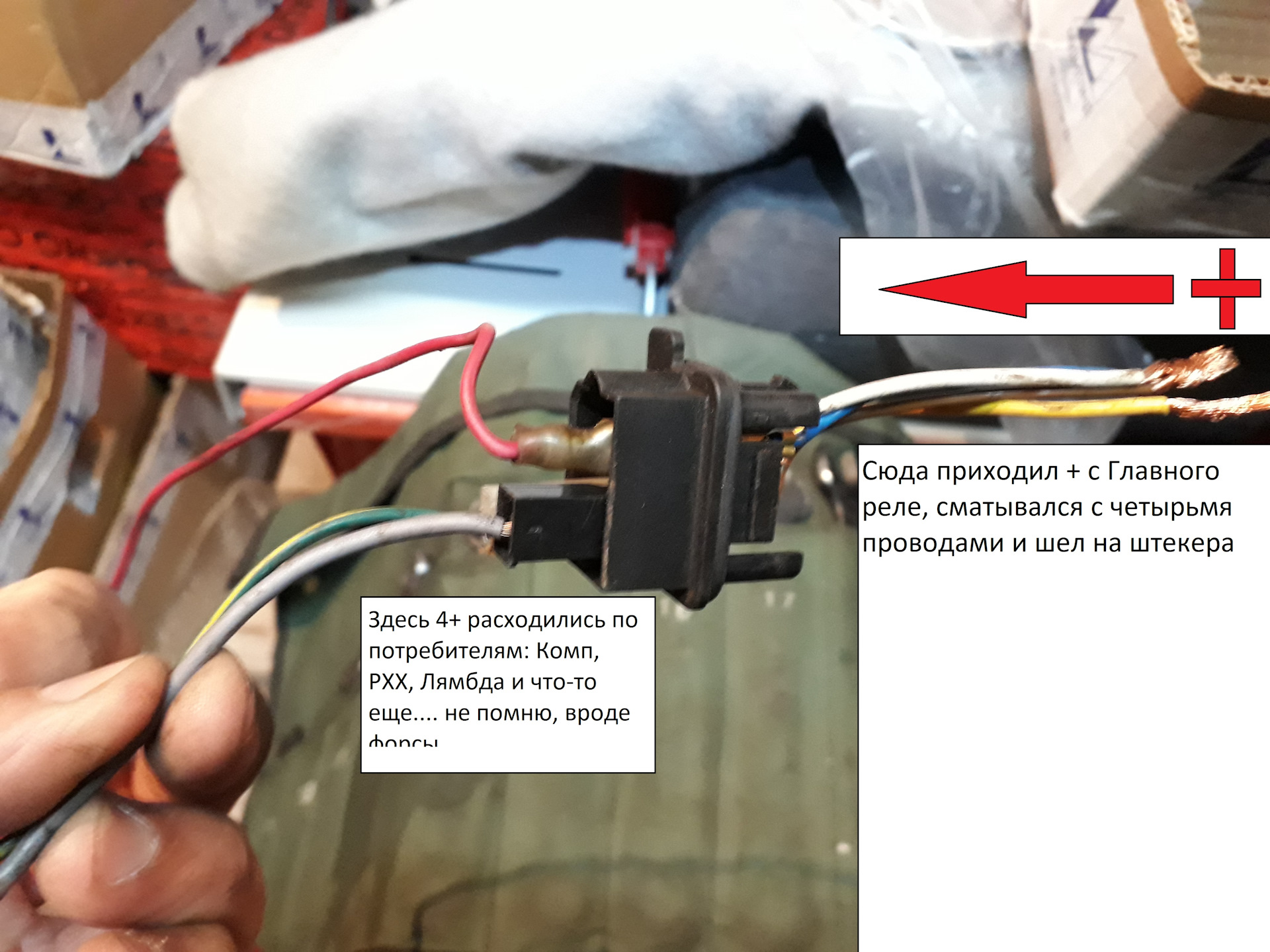

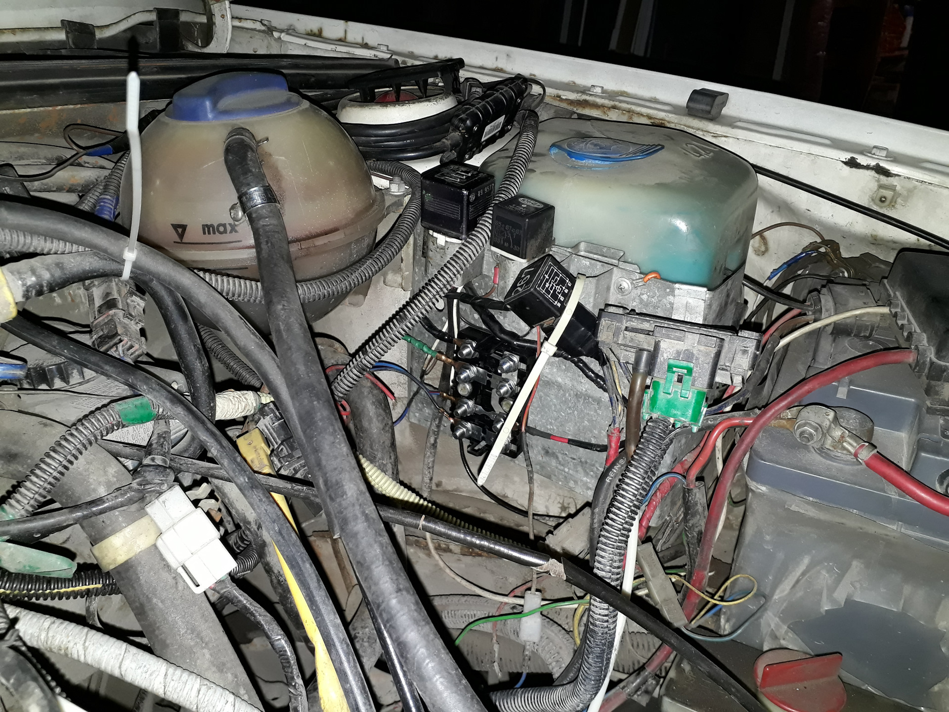

Здравствуйте уважаемые читатели. Человеку свойственно ошибаться и я в этом плане тоже человек. Когда ставил Мегасквирт сделал "клеммник"
, но как выяснилось через 2 года — ненадежный. Ненадежность клеммника вылезла в перебор генератора, хоть эта процедура оказалась своевременной, но виновником плясок напряжения на Мегасквирт был не генератор (регулятор напряжения) а прослабленные штекера. Штекер имеет свойство разжиматься со временем, контакт становится недостаточным, что приводит к потерям. Выяснилось сразу после ремонта гены, полез с мультиметром в то место и подтвердилось. поджал плоскогубцами, и напруга встала на "родину"

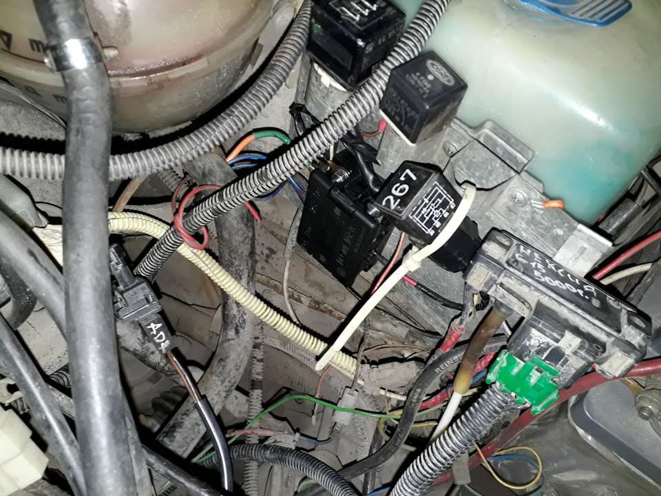

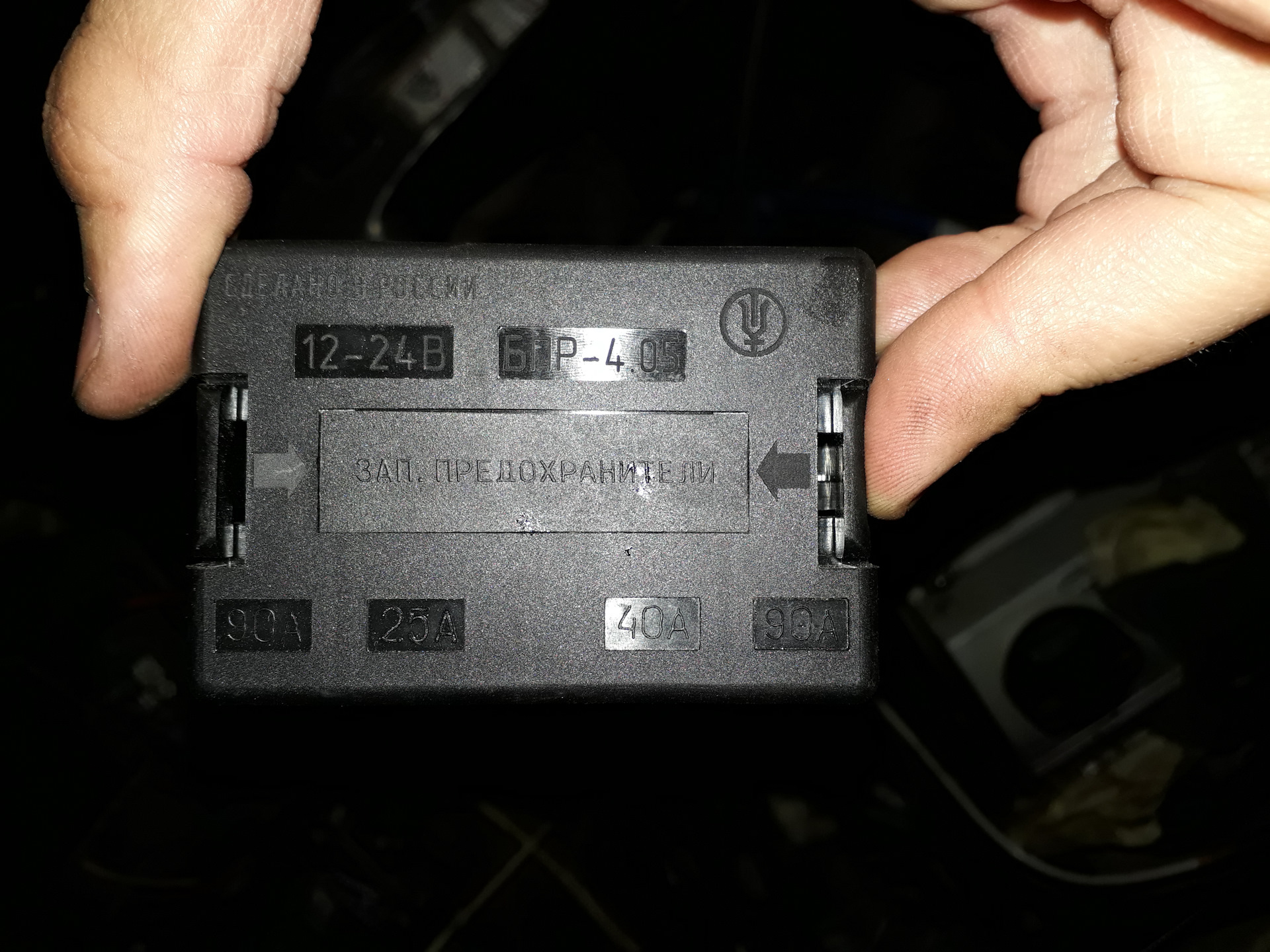

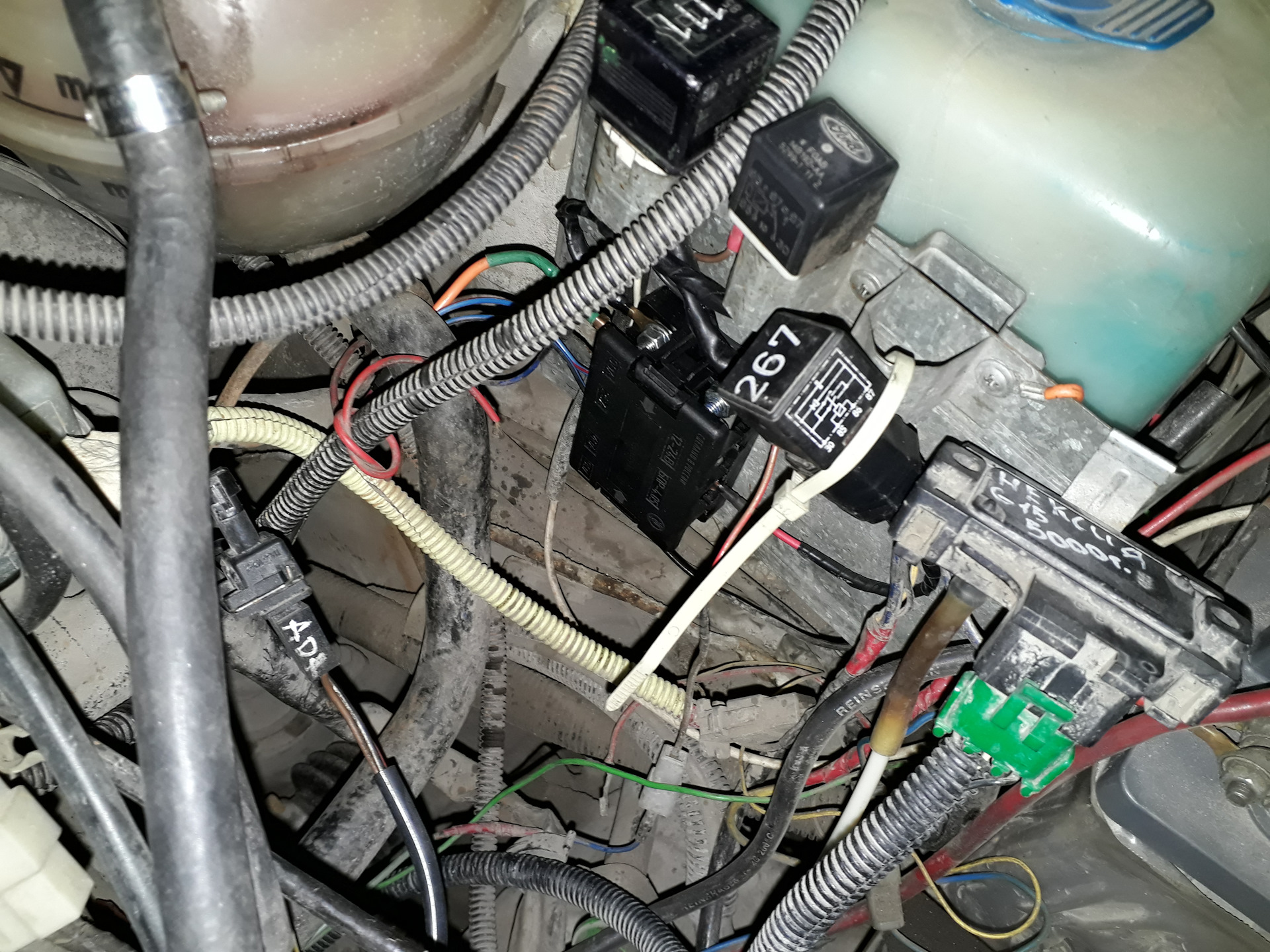

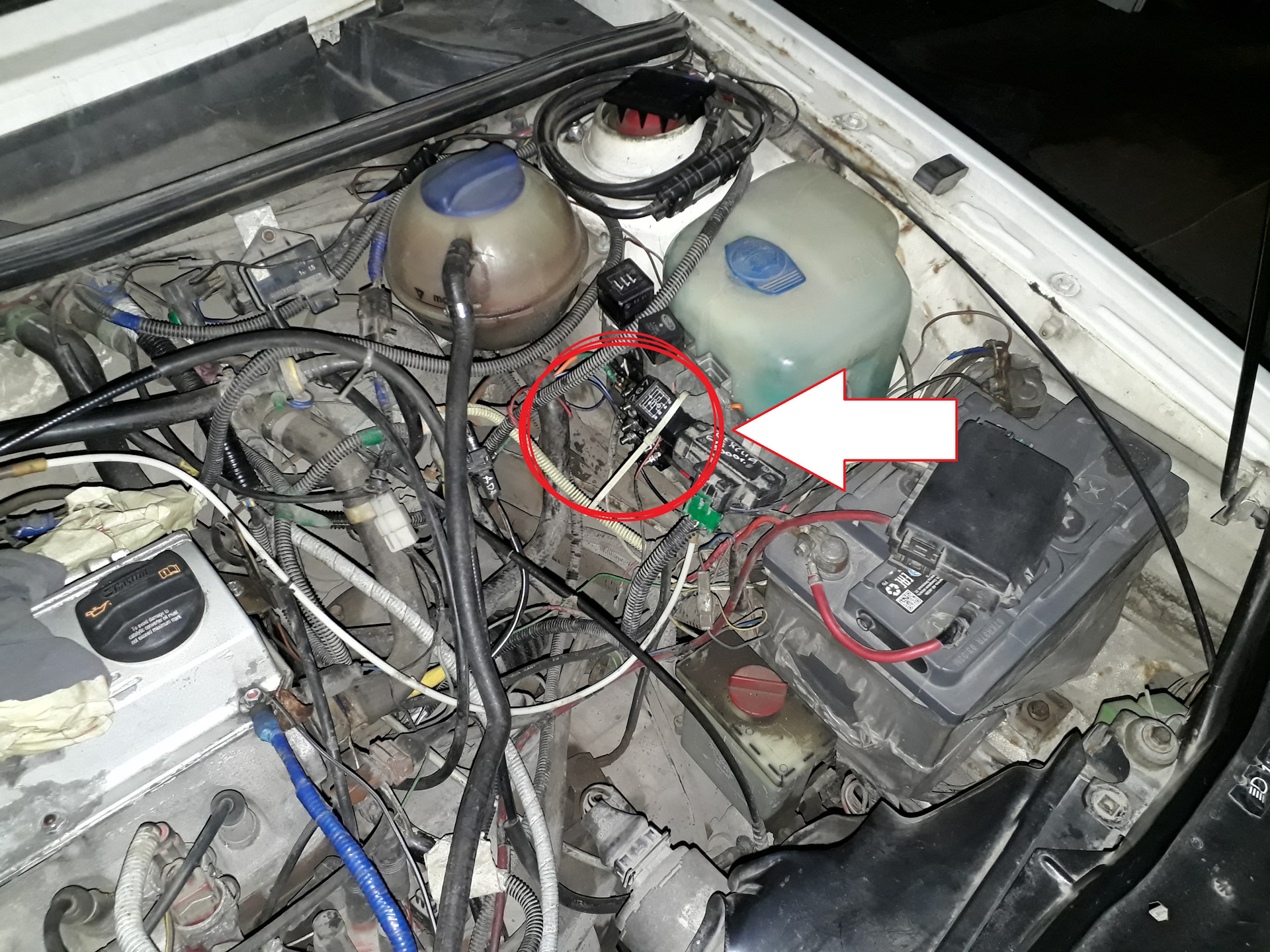

я частенько подумывал упрочить этот узел и его время наступило. Был заказан БПР-4.05
на емексе бьётся артикул. Последние 2 цифры могут отличаться, это отличие идет по номиналу предохранителей. у меня 25А, 40А, 90А, 90А. В передней крышке имеются запасные предохранители. Качество приятно удивило, однозначно рекомендую! Вообще на девайс облизывался давно. Стоит недорого 1200тг на наши деньги.

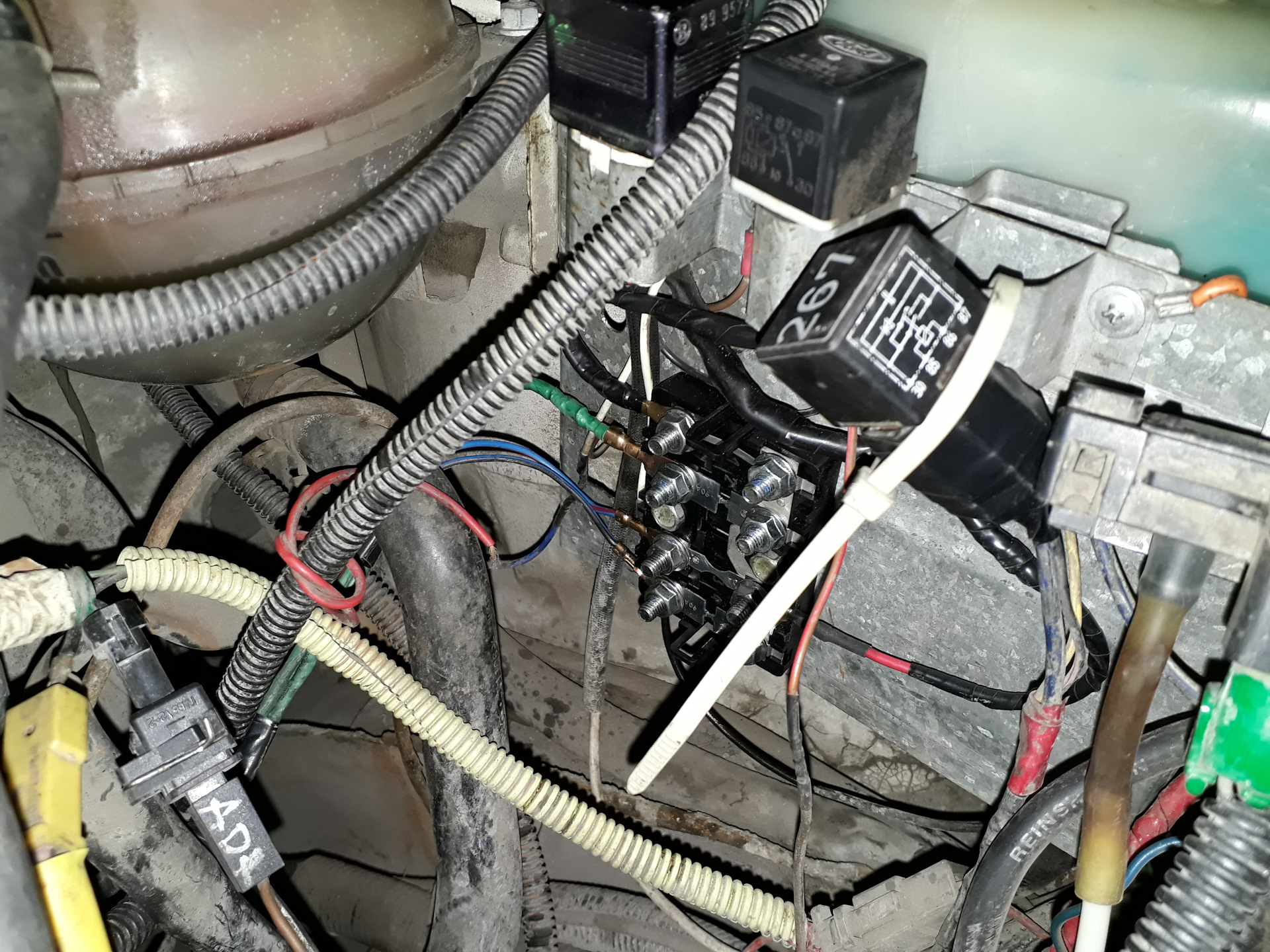

Пришлось наращивать проводку, учёл ошибки и выкинул еще пару контактов МАМА-ПАПА, и сделал добротные проводки на пайке\термоусадке, все по красоте, но о ней знаю только я и спрятана она за гофрами)))

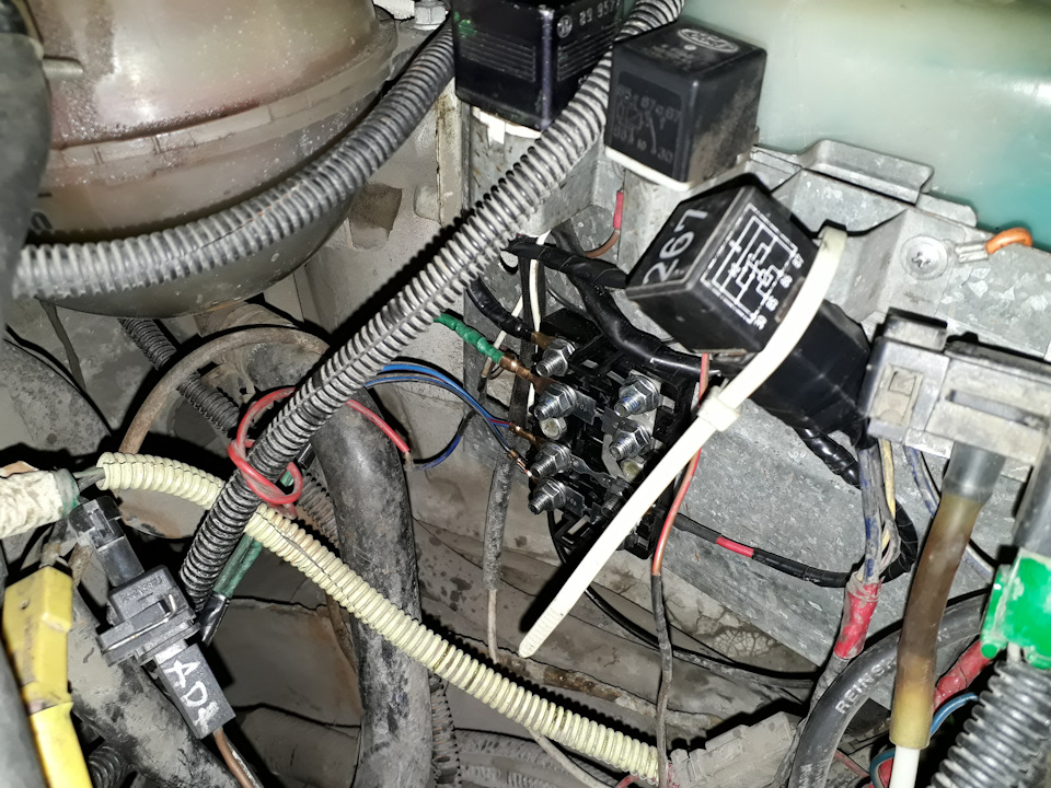

ну и далее фото установленного клеммника
По этой теме всё. напруга стала доходить до потребителей на 0,2 — 0,3В больше и это гуд.

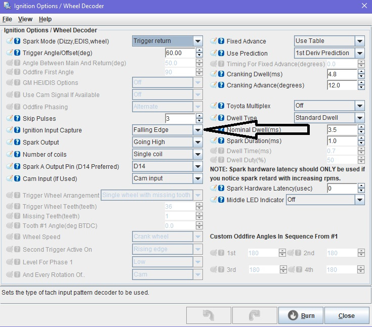

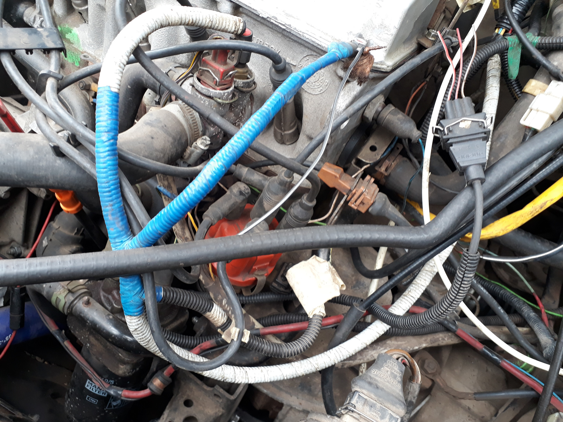

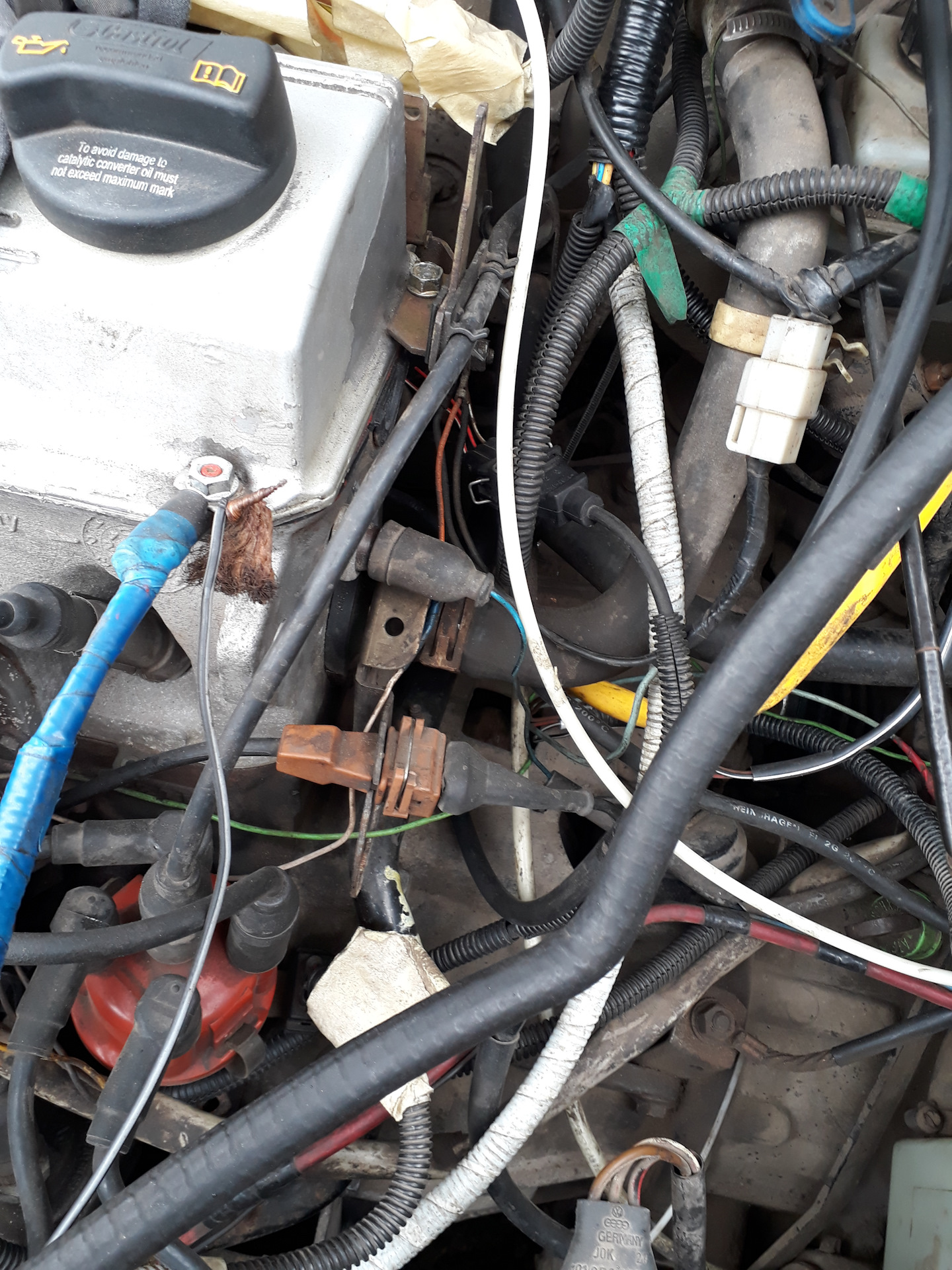

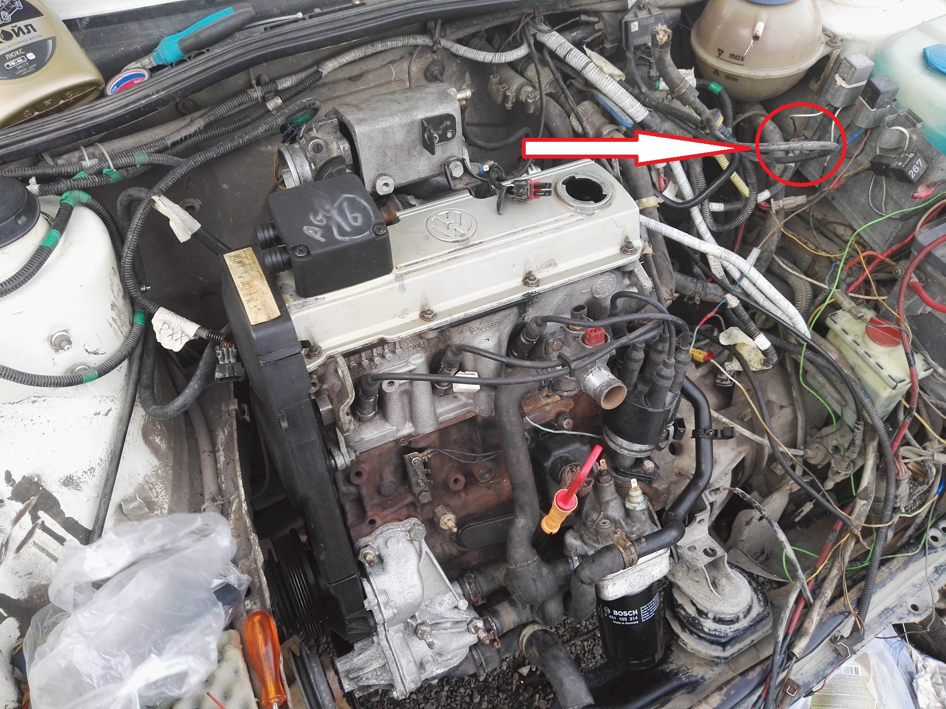

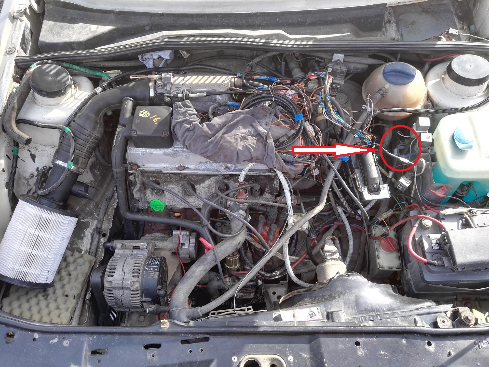

На медни у меня стали появляться сюрпризы при прогреве в виде непонятных скачков оборотов. Тема тут шняга узконаправленная, поэтому интересна будет лишь узкому кругу людей, но тем неменее это событие из жизни тачки. Попутно хочу выразить благодарность за участие: Артему, Диме, Витале . В ходе диалога, ребята дали много полезных советов, после анализа всего что происходило в эти 2 недели я предположил, что шляпа эта началась после установки ДПКВ, проложил провод рядом с проводом от трамблера, дабы в разъем не попадала грязь я увенчал это дело штекером с кусочками проводки, которая я думаю стала действовать как антенна…

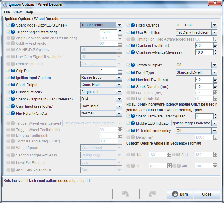

Сегодня утром перед поездкой, отключил штекер и провод убрал как только смог дальше от трамблера, обороты скаканули всего 1 раз и совсем чуть чуть. Пока это не точно и будет наблюдаться. Так же попробовал настройки зажигания, которые выслал Виталий,
и вторую половину дня гонзал на них. Ситуация со скачками оборотов пока больше не проявляла себя. Еще поменял лаг фактор RPM со значения 50 на 60, как посоветовал Дима. Пока буду ездить и наблюдать. о результатах доложу позже. Еще раз — Спасибо Парни!
