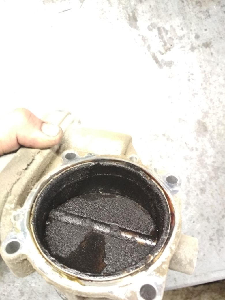

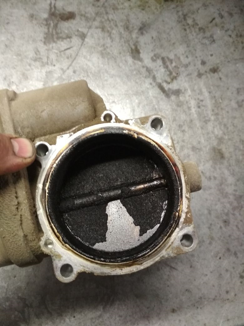

Не говоря о том что опять замена масла в ДВС + Все фильтра, воздушные, салонный, масляный, кстати там тихий ужас когда они и я их увидел фото приложу 😬
Ах да открыли бачок тормозухи цвет КОЛЫ! все ясно замена)))
и после нее меня осенило если там такой ужас, а что вообще происходит с дроссельной заслонкой и вообще как часто ее надо чистить и чистили ее когда нибудь на этом 5.7 ?! Виктору озвучил свою мысль, ответ проверим!
