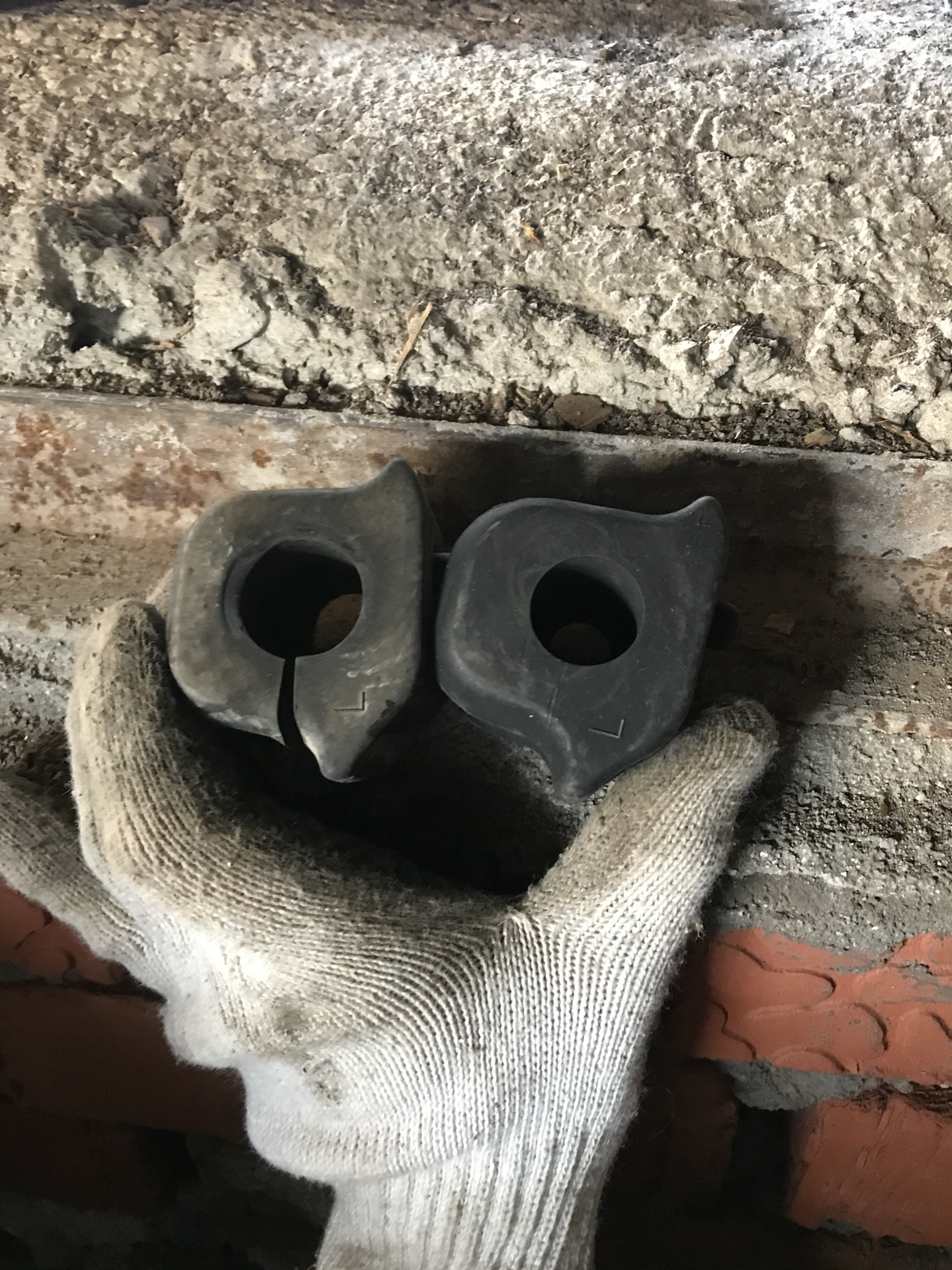

В общем появился стук при трогании и торможении, проявляется не всегда, да был стук из-за износа втулок стабилизатора, заменил их тоже, процесс не сложный, НО! Те кто говорил что можно поднять сначала одну сторону и поменять, .а потом другую, то идите вы лесом, ничерта у вас так не получиться, вывешивать надо оба колеса.
Втулки взял масума, доволен ими полностью, цена на момент заказа была 179р 1шт. До этого прошли 50к, да скрип был, был первые 500км, потом исчез.
Болты крепления пластины смазал графитовой смазкой, ибо что бы потом не было проблем с откручиванием.
Так же был треснут пыльник трипода, его тоже заменил, пришлось снимать полностью со ступицей и поворотным кулаком, так как не смог открутить ступичную гайку. На этот стук/хруст думал что разлетелись подшипники трипода, а нет, они оказались целее всех. Так же по пути заменил сальник левого привода, протекало масло, (артикул на фото)
Все собрав и поехав домой то понял что стук не исчез, придётся перебирать подвеску снова.

Я тож ниче не вывешивал, заехал на яму и поменял )
Так же поступаю)
".то идите вы лесом, ничерта у вас так не получиться, вывешивать надо оба колеса…" менял втулки без вывешивания.

Никогда не вывешивал, пластины открутил, новые втулки вставил, пластины закрутил, болты тоже всегда мажу).

Зачем вывешивать оба колеса при замене втулок? Втулки меняются на яме без вывешиваний колес.

Все элементарно вытаскивается, ничего вывешивать не нужно. Откручиваем сразу обе пластины, втулку проворачиваем, подцепляем отверткой и вытаскиваем.

Менял сам на яме в гараже — старые втулки вышли без проблем. Правда они оригинальные и помягче, чем все аналоги

Когда отпустиш обе стороны просто секса меньше )))) но можно и по одной ))) я делал и так и так ) … Саленты рычага в норме ? За фото шайбы регулировочной на диференциале спасибо ) все таки не так все просто с этим передним приводом )
Не знаю, мне удобней было ковыряются когда колеса были подвешены, сайленблоки по осени менял
