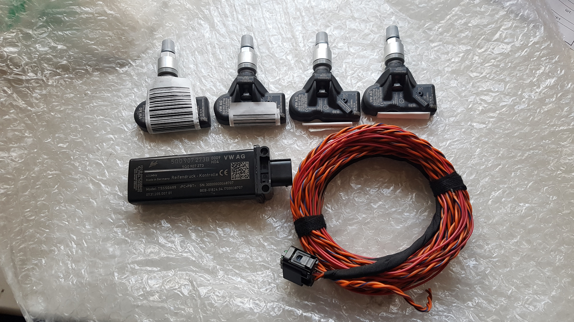

Всем привет ! Пока 90% драйва меняет резину и намывает машины, мы занимаемся более серьезными вещами. Сегодня речь пойдет про оснащение бомжа системой прямого контроля давления шин, она же RDKS (Reifen Druck Kontrolle System) или TPMS (Tires Pressure Monitoring System). На прошлом гольфе она мне очень нравилась и даже пару раз спасала резину )), поэтому установка данной системы на тигуан тоже была в планах, тем более, что в отличие от гольфа, здесь уже стоит нужный гейтвей и не требуется его замена.
Закупил такой наборчик у дяди Вани ))).
Антенна 5Q0907273B, Датчики 5Q0907275B и готовая проводка

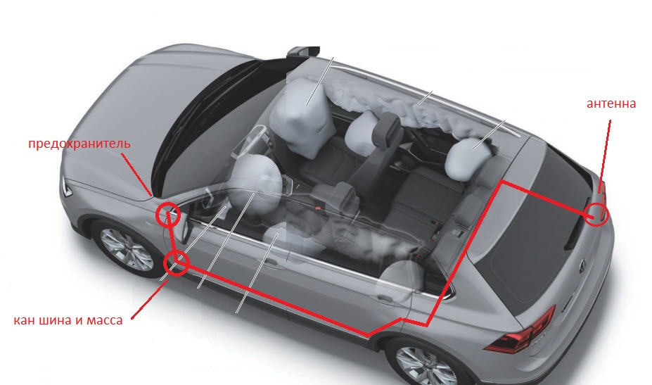

Антенну решил, как и на прошлой машине, не ставить в штатное место, а положить в нишу у правого крыла в багажнике. Как и думал, все работает без проблем, датчики видятся и распознаются правильно.

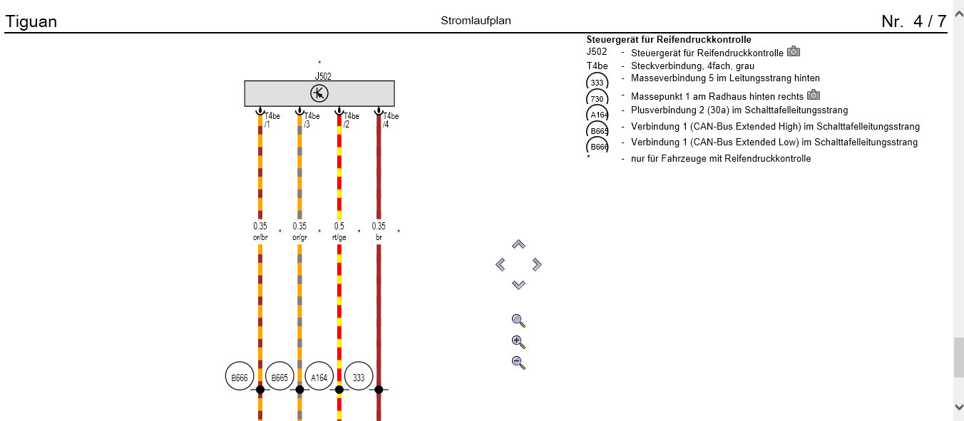

По схеме из Эльзы видно, что используются 4 провода — 12в, масса и провода каншины CAN Ext High и Low.
Как многим известно, в районе ручки открытия капота, за накладкой есть черная фишка T17a, в которой есть пины с кан шиной — это пины 12 (CAN High) и 13 (CAN Low). Поэтому решил не изобретать велосипед.
В итоге примерная схема протяжки у меня выглядела так
Питание решил протянуть до коробки предохранителей. Т.к. "родной" по схеме 7-й предохранитель занят, то повесил RKDS на свободный 45-й.
Массу обжал клеммой и законнектил на болт в том же районе ручки капота, где уже висят много масс с других устройств. Далее взял колеса и датчики и на шиномонтаж

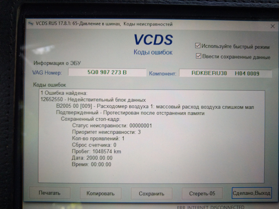

Пробное подключение, антенна видится
Но меня ждал сюрприз от дяди Вани )))
Это означает, что блок не параметрирован, т.е. попросту "чистый". И ничего работать не будет. Хорошо, что есть VCP, льем параметрию с его помощью.

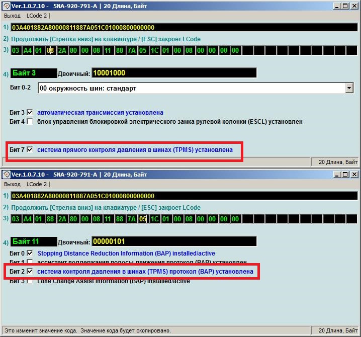

Теперь нужно закодировать все это добро. От кодирования на PQ35 особо не отличается. Для наглядности частично использовал Васю. В 19-м блоке гейтвея указываем в списке оборудования, что у нас есть 65-й блок.

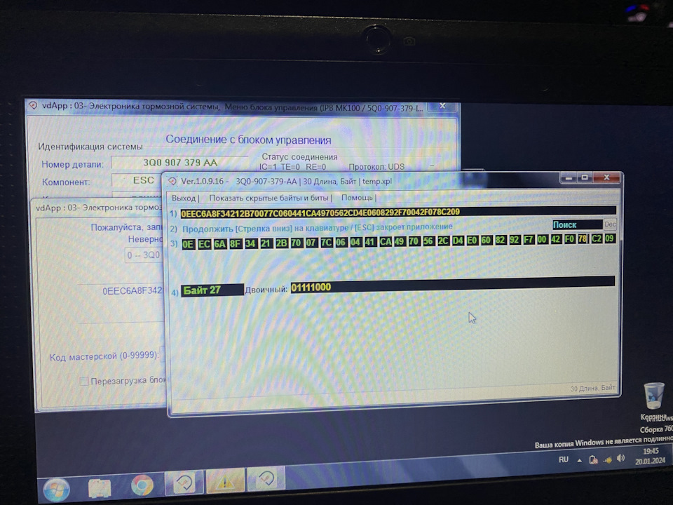

Т.к ранее я активировал косвенное давление в шинах, то теперь надо его отключить. Снимаем в 3-м блоке ABS галки на 4,5 и 6 бите в 27 байте и на 7 бите в 28 байте. У кого не включено косвенное давление, этого делать не надо.
Теперь в 17-м блоке приборной панели снимаем галку на 0-м бите в 4-м байте (речь все еще про отключение косвенного давления)
и включаем галку на 7 бите в 3-м байте и на 2 бите в 11 байте

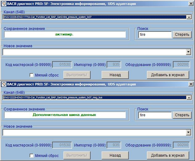

далее в блоке 5F магнитолы в каналах адаптации включаем
[LO]_tire_pressure_system_0x07: [VN]_activated
[LO]_tire_pressure_system_0x07_msg_bus: [VN]_CAN_Extended

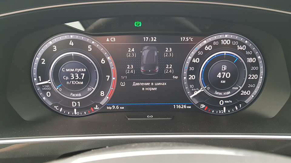

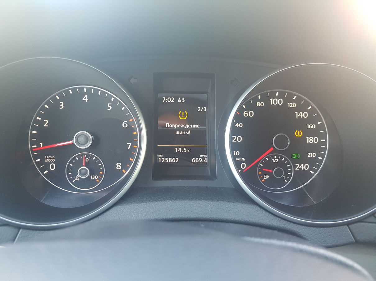

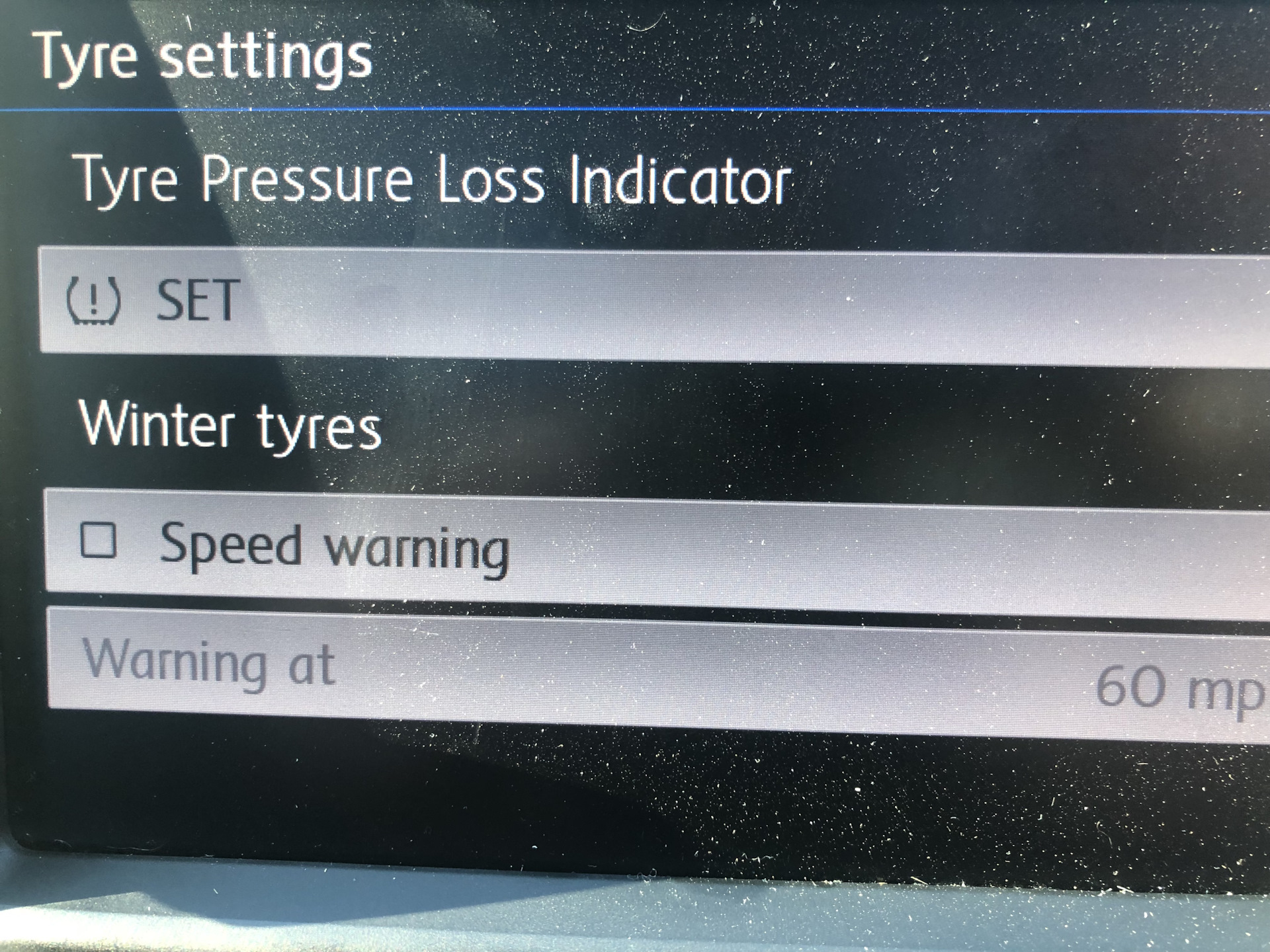

И после успешной попытки и короткой поездки для того, чтобы датчики увиделись, вижу заветные картинки на приборке
и в магнитоле
Кстати, вопрос — это так и должна отображаться темная машинка, а не светлая ? или у кого установлена система с завода по другому ? если несложно, напишите в комментариях !

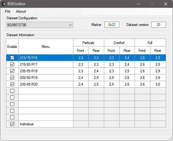

Далее по старой схеме собираем кастомную параметрию с разными размерностями колес, благо, что уже давно это можно делать не только через RDKS Editor от SkodaPilot
А и через онлайн генератор, который тоже имеет богатый функционал — выбор формата выходного файла (ODIS/VCP), выбор количества типов шин, выбор типа антенны, добавление параметра "комфорт" в меню давления, добавление индивидуального значения давления, ну и естественно сохранение и скачивание готового результат онлайн, а также возможность последующей загрузки для продолжения редактирования.
Заливаем готовую параметрию через ODIS-E или VCP и получаем результат, который конечно нужен больше для понтов )))

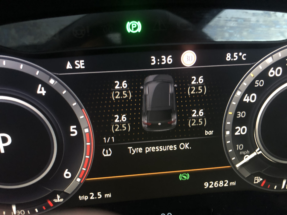

Проблема решена, продавец с Алиэкспресс прислал не ту диаграмму подсоединения для Тигуана,
пересоединил и всё заработало УРАААА, даже машинка на радио из черной поменялась на белую

фото 2
Подскажите сто значат эти ошибки сдохла антенна или проводка
Подкидывал антенну пустышку без параметрии ошибки остались
здесь нет параметрии, во втором нет связи с антенной
На 20-м модельном годе (Шкода Кодиак) эта кодировка куда-то переехал, не могу найти пока…
А та что указана — отключает контроль слепых зон при выезде с парковки!
Нет информации где ее теперь искать?
Мне кажется что вы перепутали байты. Кодировка начинается с 0-го байта, а не первого
Я вроде как немного IT-шник и знаю про начало с 0-го байта ;-)
К тому же в Васе, в 4-й строчке, написано какой байт…

Разобрались, инструкция правильная! Просто нужно было перезапустить машину!

Привет! Не в курсе как через OBDeleven включить в гетвее RDKS?
Да также наверное, кодировки то одинаковые для любых шнуров
Просто там нет такого пункта как список оборудования. Вот не могу понять пока как это делается
В кодировках смотри

А как подключался к Кан шине?
Выше есть же фото фишки, где она проведена. Врезался в проводку.
на предыдущей платформе более красивое решение было (без врезания в проводку) мне пришел комплект с проводкой и пинами… а куда запихнуть не понятно. Резать не хочется
Согласен, было, а теперь нет. А проводку видать по старой схеме делают.

Схема из Эльзы, кодировки давно известны. По фишке у порога прочитал в одном испанском мануале.
Я так и не научился читать электросхемы из эльзы)))

К чему крепится антенна? Может есть фото установки?
Ни к чему, просто лежит на полу багажника
Понятно. Я думал она прикреплена на штатный крепеж.
Штатное место справа под бампером, не стал делать, лень было тянуть, да и потом проще демонтировать
Так а смысл тогда было провода в багажник тянуть когда можно было в торпеде блок спрятать?

Вот мне бы без сложных устройств, обычным Васей добавить хотябы строчку комфорт или давление 2,1 просто по умолчанию сделать…
Завидую!
забей индивидуальное давление в 65-м блоке, вместо 255 нужные цифры впиши и будет у тебя сколько надо
Попробую, благодарю.
pvc1
А как понять нужные цифры, пробую забивать НЕ че не меняется…((( у меня по табличке должно быть так, а залита комфорт 2.0, хотел исправить на 2.3 и так далее…
