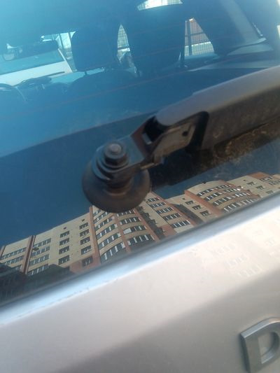

Случилась такая вот потеря потерь, протерял где-то … а может помог кто.

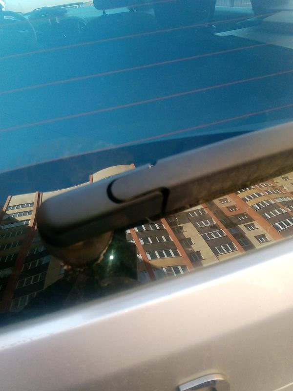

Обратился к соседу с Дастером примерить колпачок поводка от его машины — подошел как родной

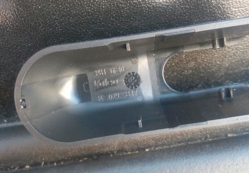

По интернету был заказан RENAULT — 7701040187 КОЛПАЧОК ПОВОДКА СТЕКЛООЧИСТИТЕЛЯ, всего навсего 350 рублей. Да уж, 350 за кусочек декоративной пластмасски. "Я плачУ и плАчу", вспоминая ценники на пластмасски от девяток-десяток. А вот под брендом LADA этот же колпачок стоил еще на 300 рублей дороже, однако за серьезный бренд требуется серьезная доплата, рыночное ценообразование))).

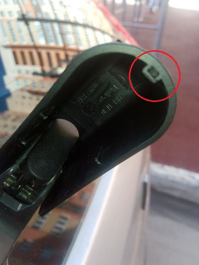

Защелка в красном кружке — очень тугая, защелкивается с усилием. Соседская защелкивалась легким нажатием, но также легко и отщелкивалась. Свою тоже первый раз не защелкнул, но вовремя заметил свой потенциальный косяк.
