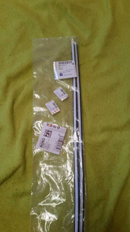

Забрал бампер из тк и сразу же отвез на покрас. Заказал весь крепеж для бампера, все артикулы взял из записи в бж у evgeniymikholap

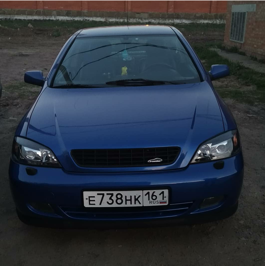

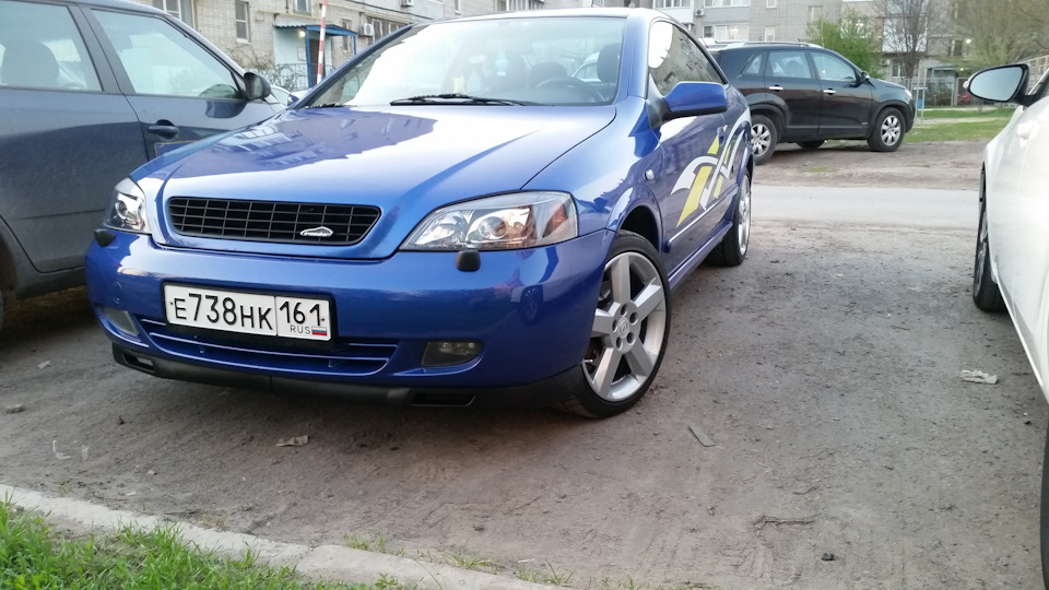

Вот так то намного лучше… машина стала иметь совсем другой вид.
Вот теперь так, как было 16 лет назад. Когда она сошла с конвейера.

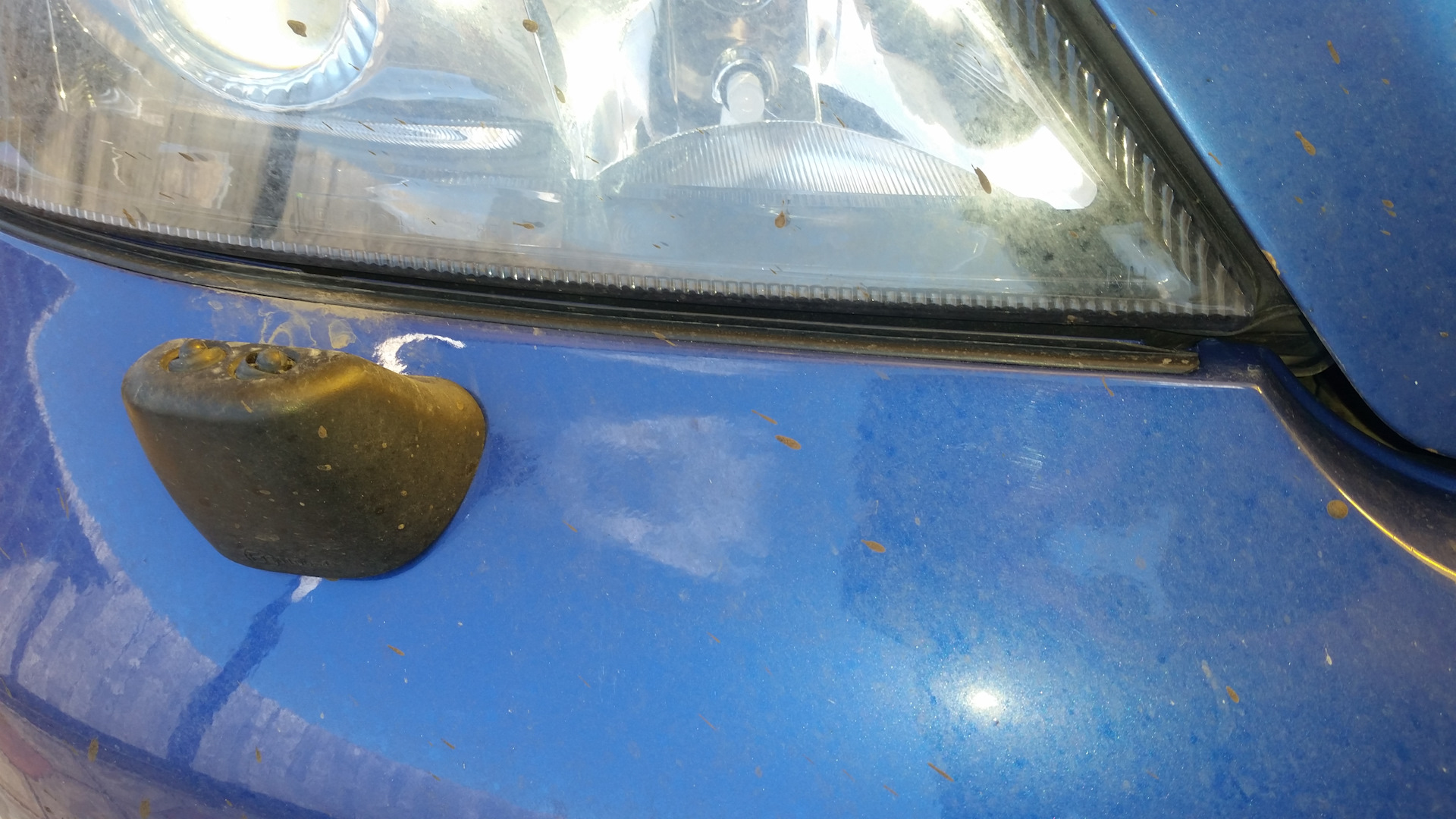

отверстия для омываек фар наугад прорезал? не видно чтобы внутри бампера были разметки для дыр
Не, там есть изнутри отметки
тогда супер, так как сам собираюсь их ставить
Пластик мягкий. Легко пилится
Что за нашельники на бампер под фары? Есть фотка их? Это резинка вокруг фары?
Не. Это под фарой уплотнитель. На бампер клеится.
Wolverine74
Выглядит как двухсторонний скотч? Или он и есть
Да. С одной стороны скотч с другой резинка
Все понял как уплотнитель дверей для дома? Да
Она же плотником поидее должна к фаре прижаться
Немного криво приклеил

И фары поставил)
Месяц как поставил уже.
Клёво смотрится! Вообще кардинально меняет вид авто полный сток от того, что было!
