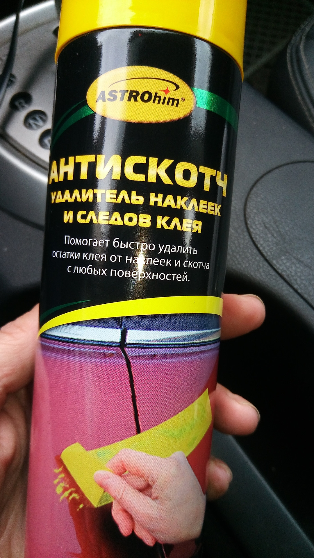

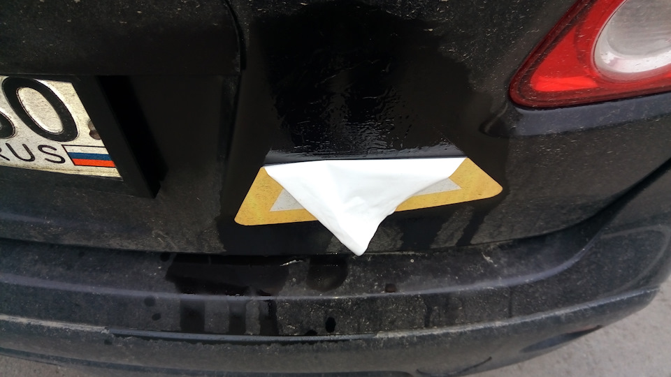

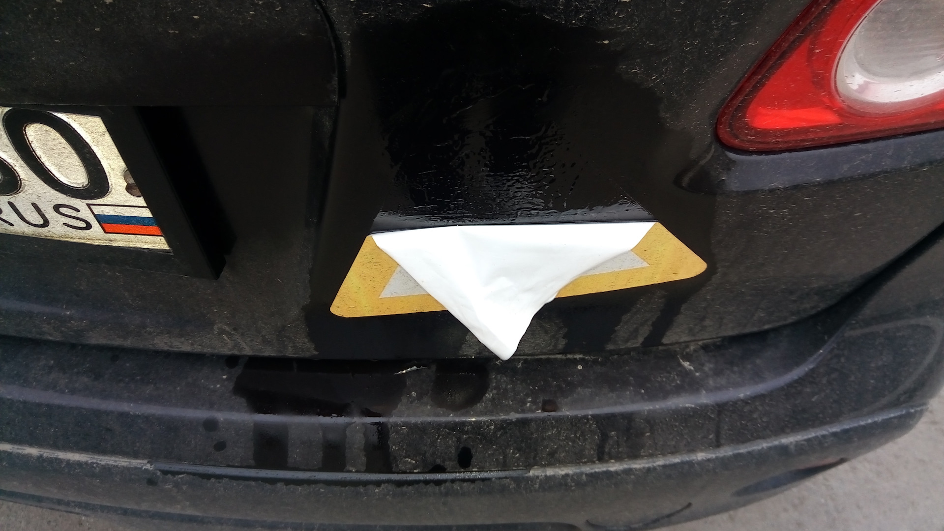

Решила значит убрать букву "Ш", купила спец.средство.Перед мойкой, согласно инструкции, приступила🙏
Все хорошо растворилось, прям очень хорошо👍.Но остались слегка матовые следы от средства.Надо было остановиться…

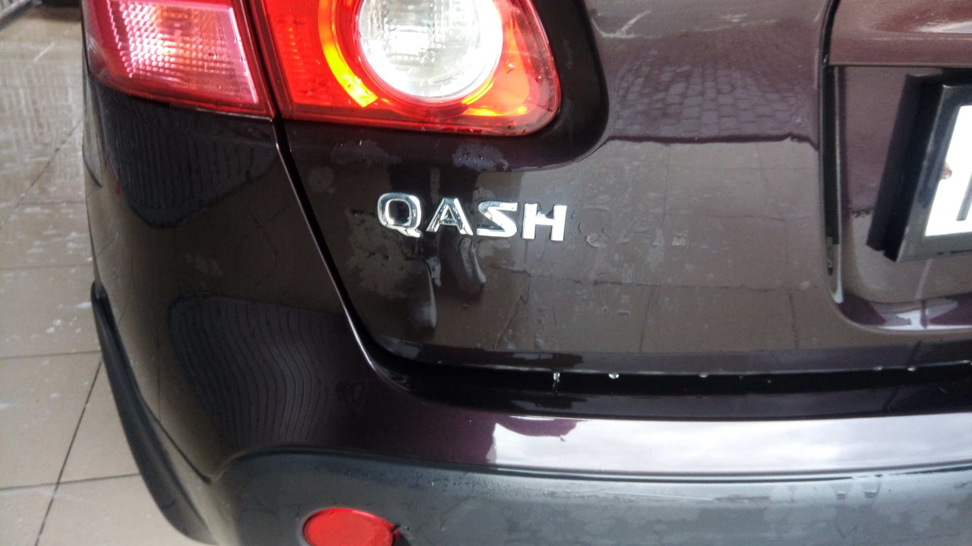

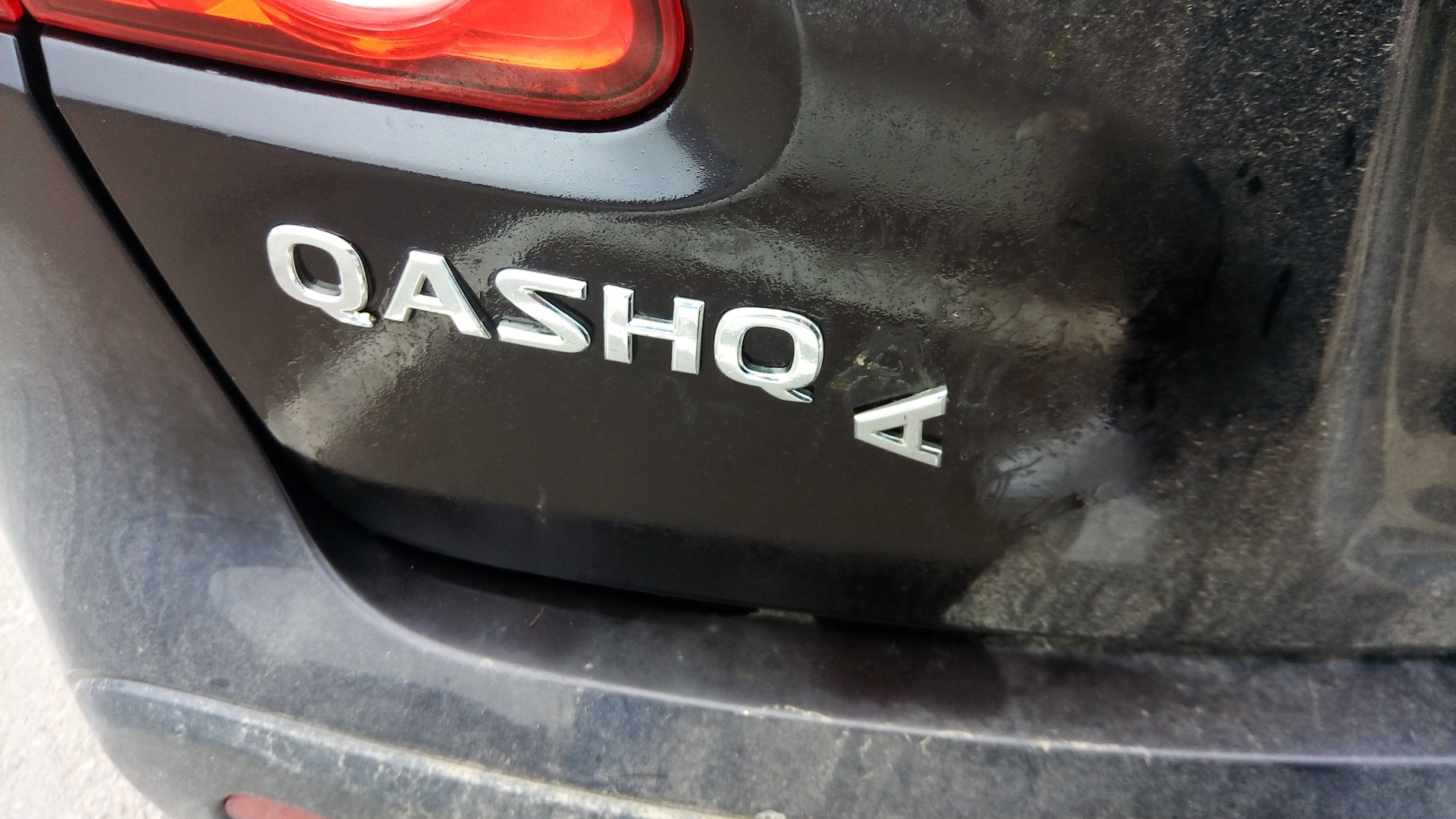

И решила я избавиться от шильдиков на крышке багажника🤦🤦🤦
Больше нравится без них)
Тем более какой то урод оторвал последнюю букву, с него все и началость.

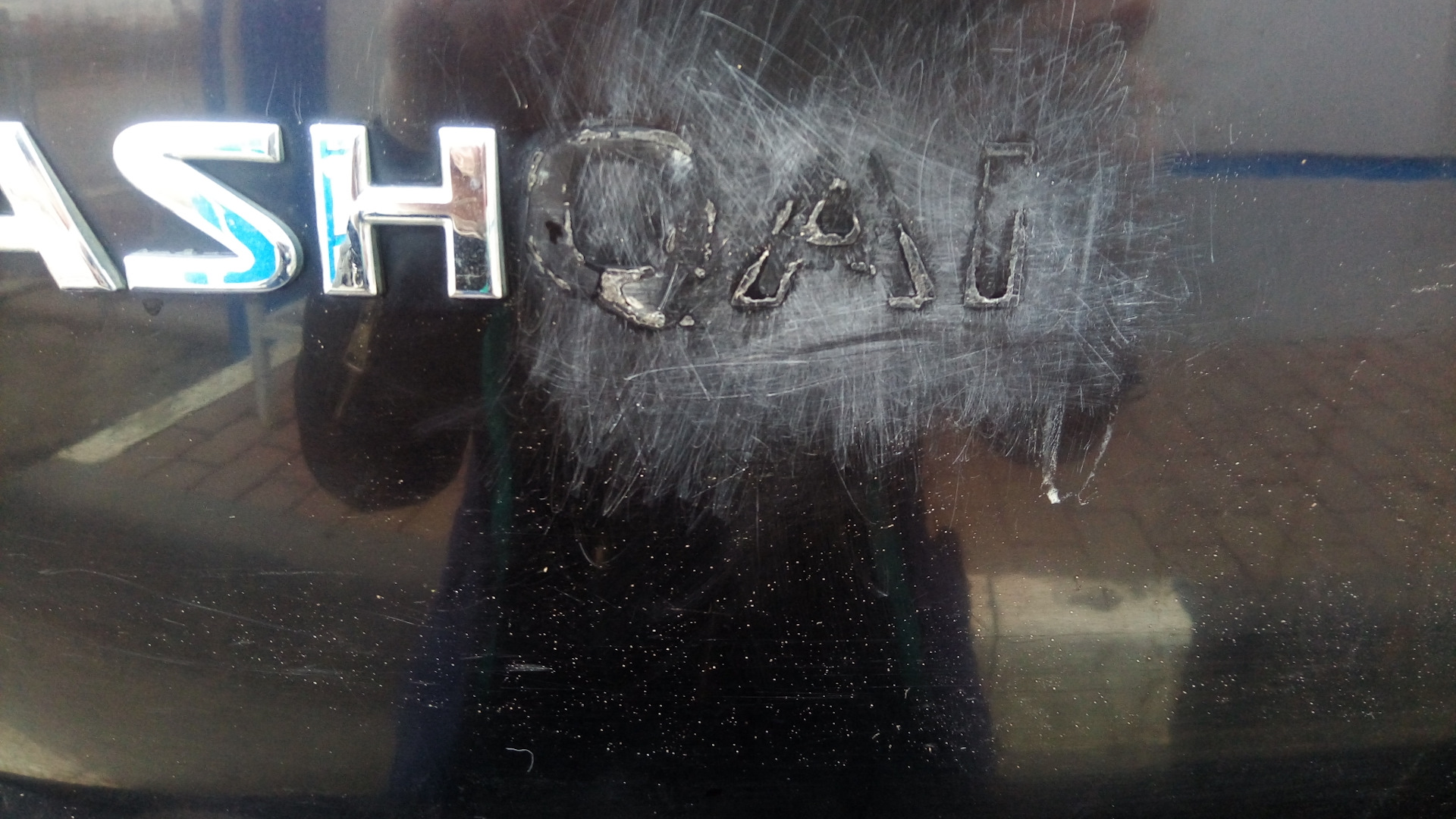

В инструкции к чудо-средству указано, что клей растворяет, потом пластмассовым шпателем удаляется.Ха)Было б сказано)
И началось)Прям вошла в азарт)😵
Буквы сами отвалились)Начала орудовать мини-шпателем).Ничего не получалось😢
Ну надо было остановиться, а я так старалась)
Поболтав по телефону, я подошла продолжить орудовать и испытала неприятный шок!🤦
Средство подсохло, и моему взору открылась эта ужасная картина😒
Это нечто…Как так?!
Ну спец.не стала изобретать, а положилась на профессионалов, которые уже изобрели это средство!
В общем я была легко одета, очень замерзла, тк не планировала что то шаманить у машины.
Психанула, забрызгала чернилкой для шин(чуть-чуть совсем) и поехала заниматься женскими делами!Кушать готовить😁
Но нужно что то делать, так оставлять нельзя🤷

А вообще на будущее когда остается от наклеек и т д на кузове какая нибудь дрянь можно бензином отпереть или если деталь кузова не крашенна т.е крашенна с завода растворителем Р12 все ототрется и ничего не будет
Самый простой вариант полироль темпо наносим на тряпочку и трем полируеи руками в этом месте но без фанатизма иначе протрешь, второй сложнее но эффективнее ужен листы наждака на 2000 или нулевка в простонародье и ее потереть с водичкой в этом месте но тоже без фанатизма а потом машинкой и полироль 3М 1Nomer
Именно поэтому я наклейку Ш клею на стекло — весной содрал и смыл остатки керхером. Если не смывается — стекло можно без фанатизма любым растворителем потереть и будет как новое) С кузовом такое не прокатывает))
Фигасе шпателем поковырялись 😂😂😂Ничего страшного, более чем уверен, что полировкой уйдет… Есть средство для удаления битума, название и марку не вспомню, состав думаю у всех производителей одинаков, но очищает кузов хорошо, вот им можно и убрать следы клея.
Да уж((Боюсь как бы я до дыры не протерла🤦
У японцев у всех лак мягкий, так что это обычное дело, я до покраски птичий помет губкой оттирал почти до такого же состояния 😀😀😀

Кстати от битума у астрохима отлично удаляет. Главное следить за процессом и сначала потестить. Потом смыть хорошенько.

спирт удаляет скотч без следа. А вот царапины, я так думаю от шпателя, хотя больше на "от ногтей" похоже, придется полировать
Да Вы что, только не ногти😄

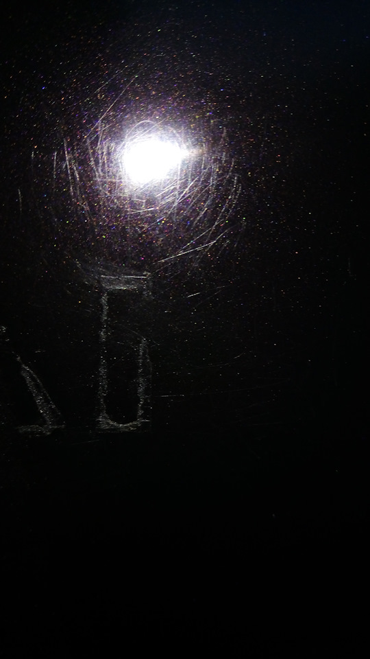

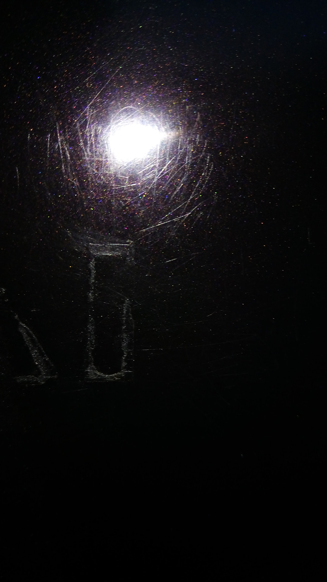

Да ну …ах! Но КАК?!
Ну вот так😢😢😢
Ведь не поливала ничем противозаконным)Не ковыряла отверткой…
Наверняка натирала тряпочкой… Наверняка в тряпочке была песчинка… Или дохрена песчинок…
Коня на скаку остановишь? В горящую избу войдешь? Кстати, — есть вакансии шпалоукладчиц…:-)) …Глубокая полировка твою беду исправит…
Нет!Вот после буквы Ш тряпкой натирала.

Нифига се !
Все же я надеюсь, что это пленка от этого средства…некогда пока поковырять😒
100 ℅ не плёнка, полироль в помощь! И желательно не самостоятельно! А вообще на будущее Кока-Кола вам в помощь при удалении клея!
Уже поняла, что не пленка((Спасибо
Полернуть хорошо надо, и должно быть нормально
