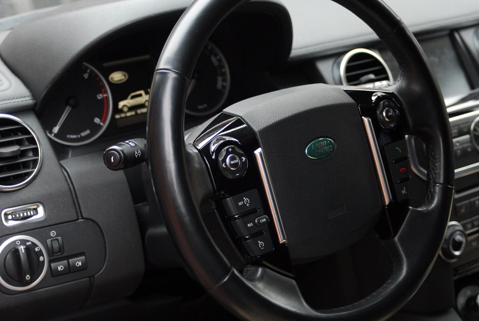

Давно не давал мне покоя накладки руля.
С завода уже шёл рояльный лак, акромя накладок руля. Руки давно чесались. Коллега по работе решился на перекраску накладок в LR D3, ну и я свои две пластмаски отдал в покраску.
Снимать всё довольно просто, когда знаешь как. Немного повозился с подушкой руля, в итоге сейчас отщёлкиваю её за 20 секунд.
Нужен вот такой крючок. Ну или что-то похожее.
Подушку не отсоединял, просто отвёл в сторону.
Открутил по два самореза отвёрткой torx с обратной стороны руля и снял рулевые блоки управления музыкой и круизом.
Разбирается всё легко, главное запомнить где какие кнопки стояли. Вот и всё, накладки отданы в покраску.
3 дня ожидания, 15 минут на обратную сборку. И вот результат.

А можно поподробнее как подушку отстегивал и размерчики крючка?
