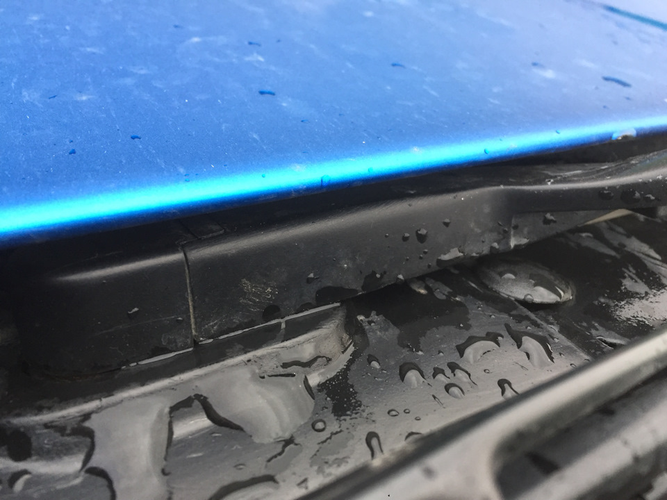

Съездил в ТК СДЭК и получил новенькую трапецию для своей любимой машинки!
Трапеция восстановлена грамотно, все сидит мертво, люфты отсутствуют. Новые уплотнительные резинки, втулки, пальцы, шар, все притерто и работает замечательно! Обратился к человеку из Самары, по рекомендации друзей, очень хороший человек, приятный в общении, все грамотно объясняет, все недочеты, +/-. За контактами обращаться в личку.
Затем звонок Диме и в гараж, менять трапецию! Ничего сложного в замене нету, информации полно в интернете. Скажу одно, чтобы не снимать мотор печки и корпус, открутите трапецию от мотора и вытаскивайте по отдельности и так же обратно, все легко и просто.
Так же решили сразу проверить мотор, когда я снял резиновый кожух, то увидел скотч BMW и офигел немного. Это как я понял, типо гарантия?! Мотор вскрыли, все в идеале, добавили немного литола и собрали все обратно.
После как все было собрано, появились зазоры между капотом и поводками! Дворники работаю прекрасно! Земля и небо, как было и стало, паркуются в положенных местах, об стойку водительский не стучит. Ждем дождя для полной проверки.

Иван, привет!
Я правильно понимаю — чтобы не вытаскивать моторчик печки и ее кожух — то отделяем трапецию от моторчика, там внутри и сама трапеция бочком легко выходит?
Привет! Именно, разбираешь и отдельно достаешь, обратно так же
Ох, красота! Спасибо!
А то тоже перебранную трапецию получил и уж больно не хотел моторчик доставать, по отчетам это самое сложное.
Так то проще в разы.
Да, проще разобрать, ничего сложного
