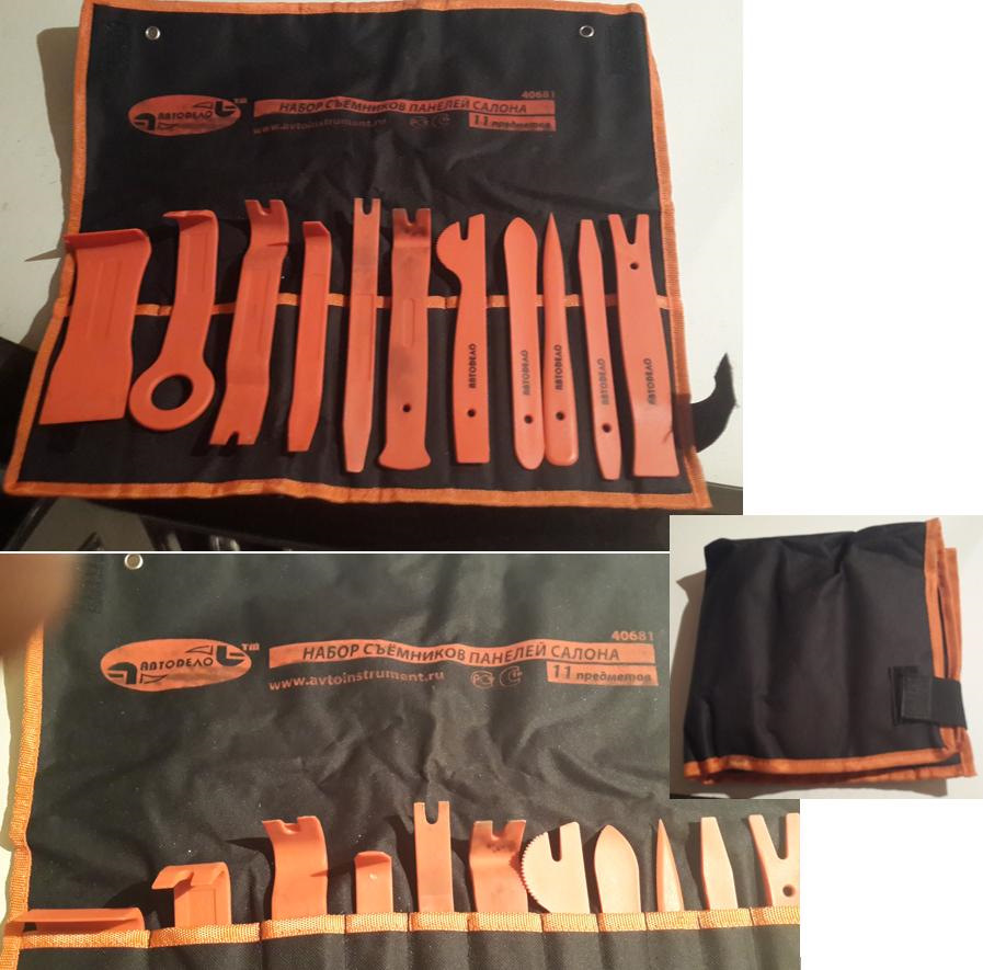

Далее (по части 2) снял нижнюю накладку стойки (накладки порогов только приподнял со стороны стойки). Спустя три года инструмент был уже такой:
