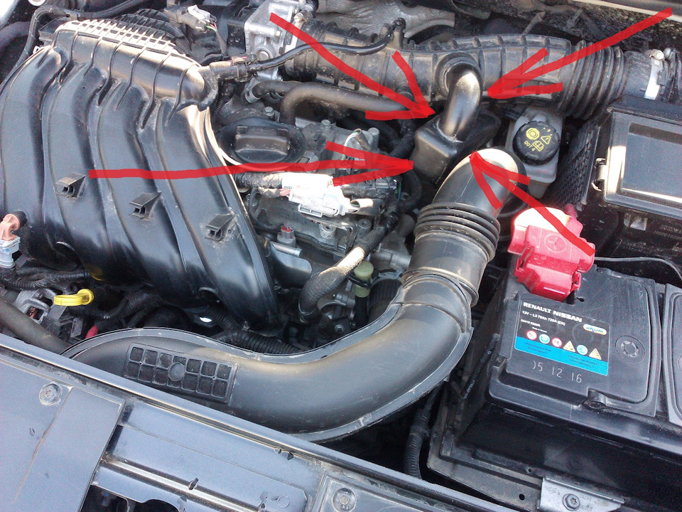

Опять у меня вопрос к людям кто понимает что это такое. Лично мне с таким не приходилось встречаться-неизвестный бачёк на воздушном патрубке-может для конденсата или уловитель частиц-кто его знает.
Подскажите -что это такое .И как с этим обращаться.

Это компенсирующий резонатор, его предназначение — на малых оборотах чтобы не пропадала тяга объем воздуха (для каждого ДВС по входу и выходу рассчитывается для увеличения КПД) из этого резонатора дополнительно подсасывает, т.к. не успевает поступать с воздушника нужный объем!

Если всё так-то интересно-а что если поставить резонатор-компенсатор по больше объёмом?
Теоретически если поразмыслить-то будет запас с лихвой-и будет хватать даже при серьёзной нагрузке на двигатель.
Если поболее, то и выпуск надо подбирать от Стингера, вот на ЗМЗ 406 — этот резонатор около 1 литра, для ЗМЗ 409 — почти 2 литра и если паука поменять получим неплохой Подъем на низах. Вот как-то так, можно (я на своём проверил) увеличить в диаметре для большего забора воздуха входной патрубок (у меня со шноркелем + 20мм) — и чувствуется помощнее работа ДВС на больших колесах, как только на зиму переделываю в штатный вход в воздухан — приходится побольше работать сцепой! Я хочу увеличить входящее отверстие на коробе воздухана + резонатор (только совместно мы получим отличный результат!), Паук пока не собираюсь.

Комментирующие верно сказали, это просто резонансный объем. А вот назначение конкретно на логане — не знаю, но тут 2 варианта:
1. уменьшение шума
2. увеличение наполнения камер сгорания на определенных режимах работы движка.

может быть и двух зайцев, это ж газодинамика, как уж они там намоделировали только им и известно:) У нас на матизах вообще "дудка" стоит во впускном патрубке после фильтра(уменьшая сечение отверстия), все спорят зачем она нужна; говорят сопло для ускорения потока газа, другие что это обкаточный ограничитель:)

это шумоподавитель, чтобы мотор тише работал)

ну да, он завихрение воздуха убирает, я сам спрашивал у сервисменов, на лэнд ровере таких 3 трубки стоит)

резонатор Гельмгольца.

у меня похожая коробочка к корпусу воздушного фильтра приделана, предположу что это резонатор для уменьшения шумов от впуска.

резонатор, снижает шум

РЕЗОНАТОР-функция резонатора – сглаживание колебаний воздуха, который всасывается в систему двигателя и подается в камеру сгорания. То есть благодаря конструкции данной детали происходит сглаживание пульсации воздушных потоков, которые могли бы подаваться порционно. Вызывает пульсацию работа цилиндров: когда всасывание воздуха осуществляется в одном цилиндре, в другом может осуществляться его выход. Из-за этого подача воздуха и становится неравномерной. Однако именно благодаря резонатору этот процесс происходит равномерно, создавая максимально «сбалансированную» топливную смесь и обеспечивая равномерную работу двигателя.

Резонатор. Скорее всего, просто глушитель шума впуска, вряд ли улучшение наполнения цилиндров.

это резонатор в системе впуска.ТАкие вещи уже очень давно на автомобилях иностранного пр-ва применяются…даже по 2-3 шт разного объема на впуске.Это что то вроде ресивера, но каждый резонатор(разного объема) работает в определенном диапазоне оборотов(иногда, с помощью них борются с резонансным звуком), а также призваны сглаживать пульсации во впускном тракте.Например, при резком нажатии на газ-он сводит к минимуму затуп.Тема очень интересная, если вникать

Я могу сказать, что убирать резонаторы не стоит…и что «гонщики», устанавливая «нулевики» на свои атмоовощи, убирают часть впуска вместе с резонаторами-в итоге машина начинает тупить.
