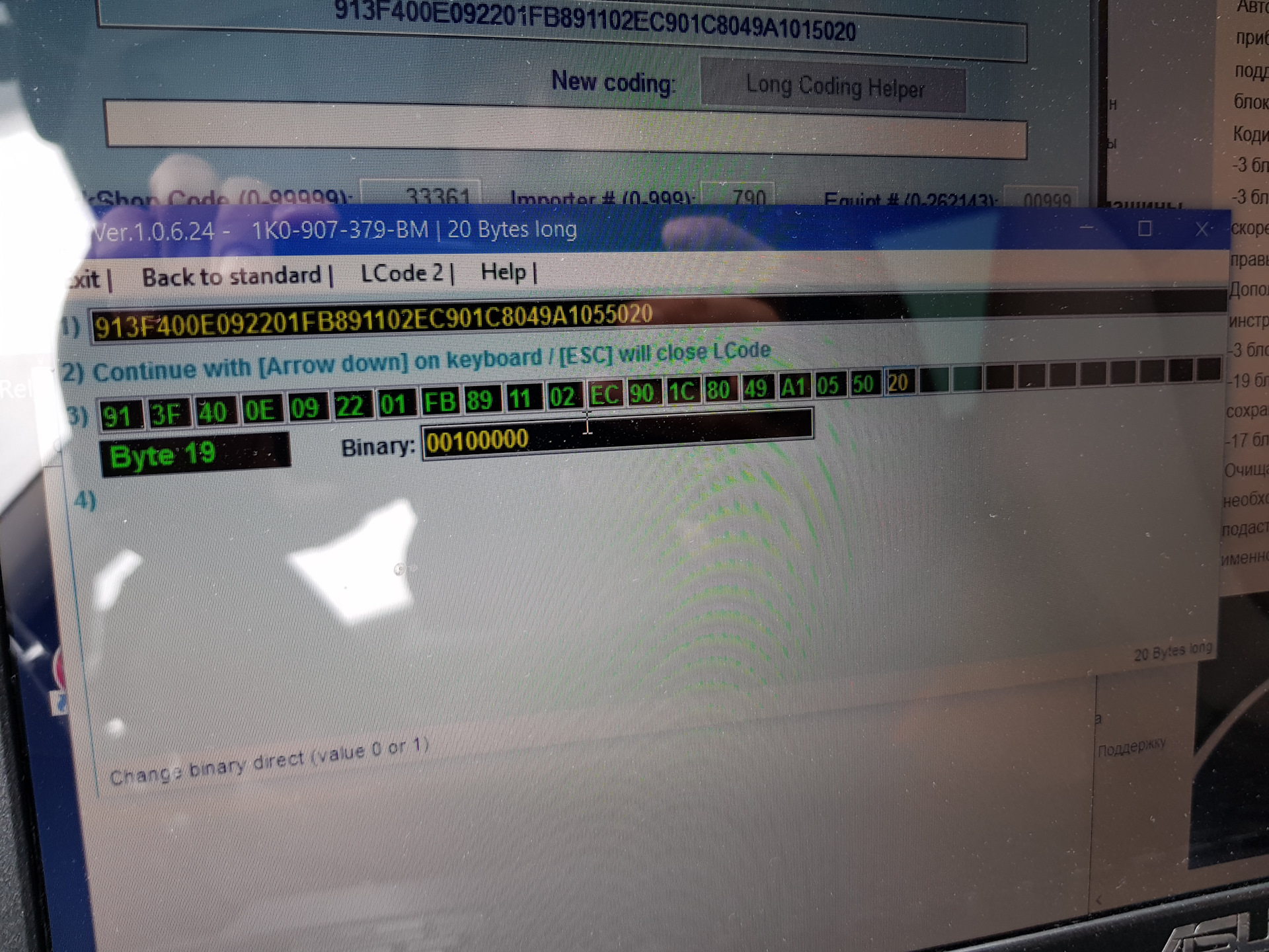

Система косвенного контроля давления в шинах II поколения на Йети FL
-3 блок → кодирование → длинное кодирование → 17 Байт → 2 бит → включить.

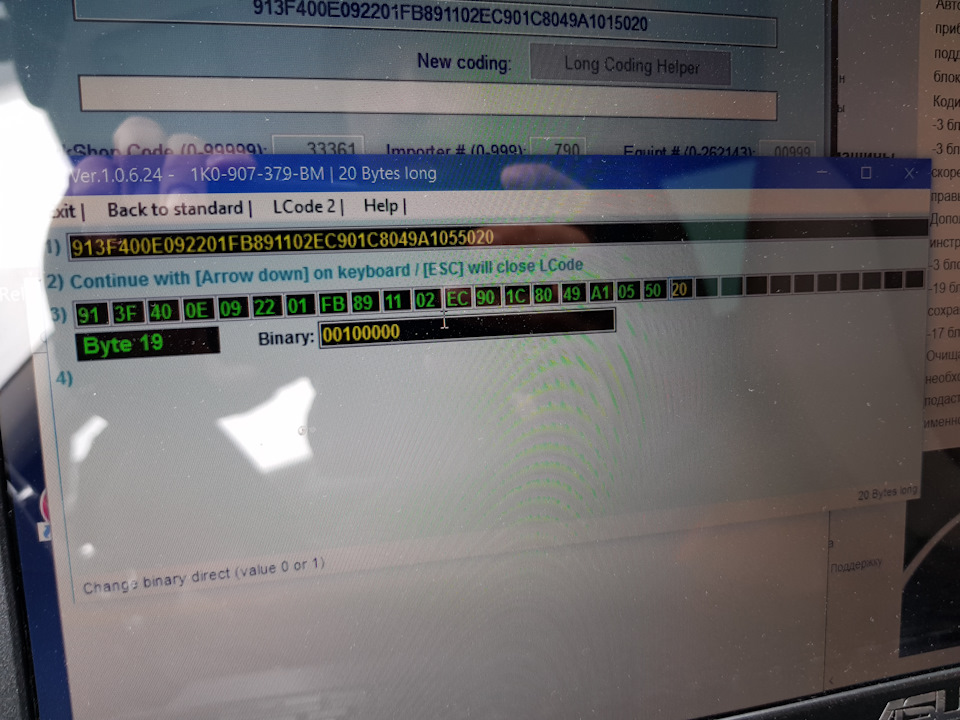

-3 блок → кодирование → длинное кодирование → 19 Байт → 0 бит → включить (в этом байте скорее всего у вас не будет галочки, поэтому в строке «Двоичный» необходимо заменить самый правый в этой строчке «0» на «1». Т.е. к примеру было 0000000, меняем и получаем 0000001.
-3 блок → кодирование → длинное кодирование → 16 Байт → 2 бит → включить.
-19 блок → список оборудования → пункт «4C – Контроль давления в шинах II» → включить → сохранить.
-17 блок → кодирование → длинное кодирование → 2 Байт → 0 бит → включить.

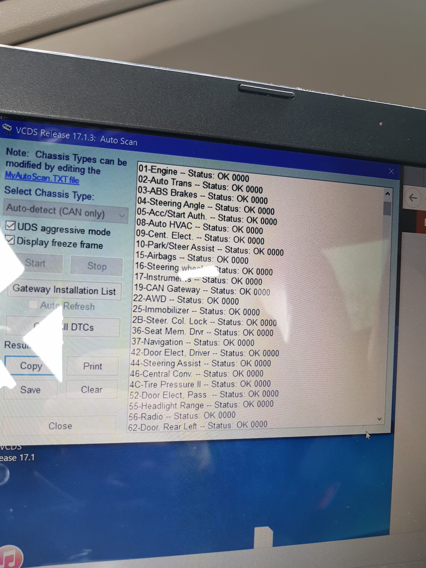

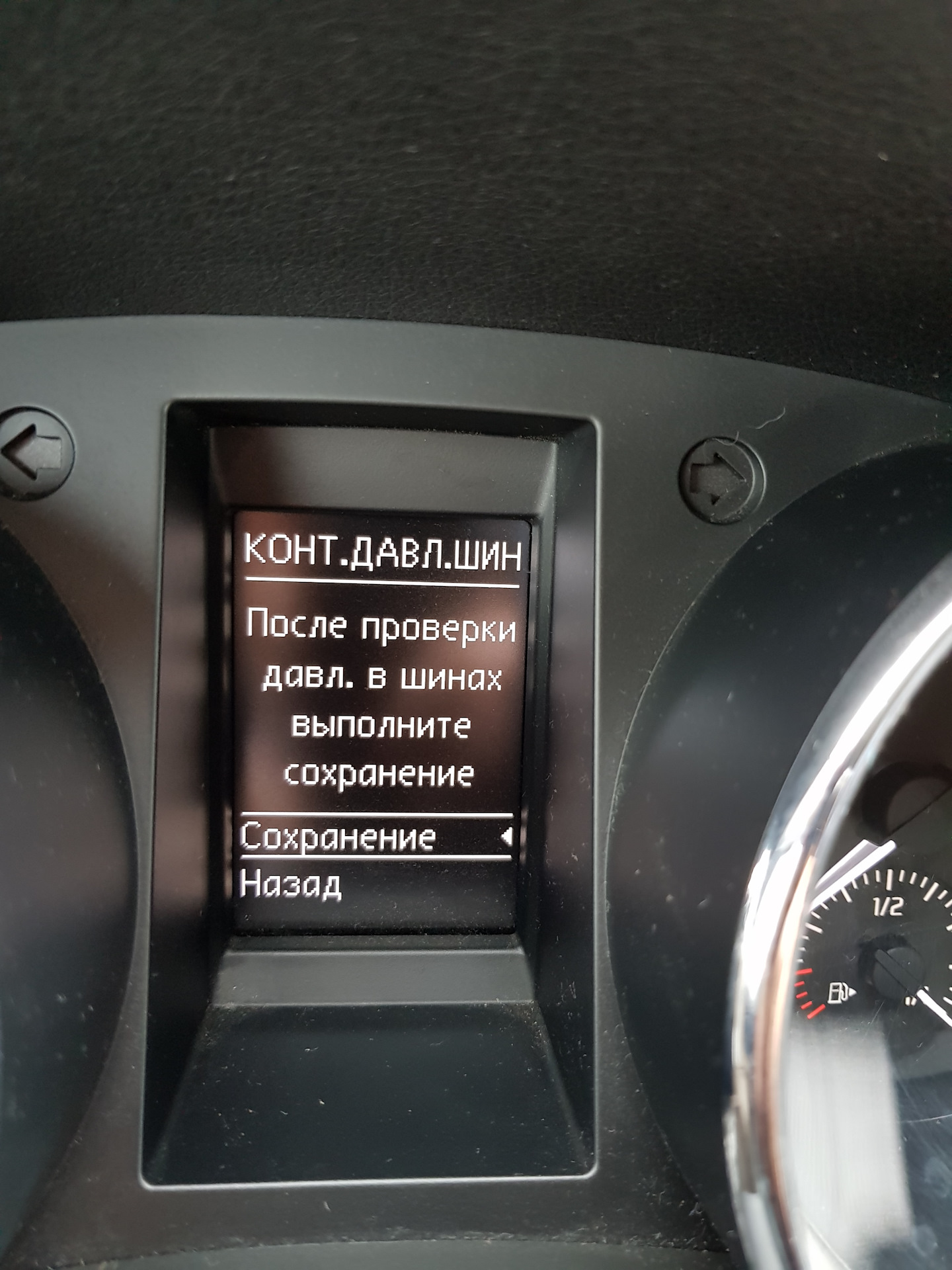

По итогам кодирования в максидоте появилась опция контроля давления, зашел в неё и успешно сохранил текущее состояние шин.

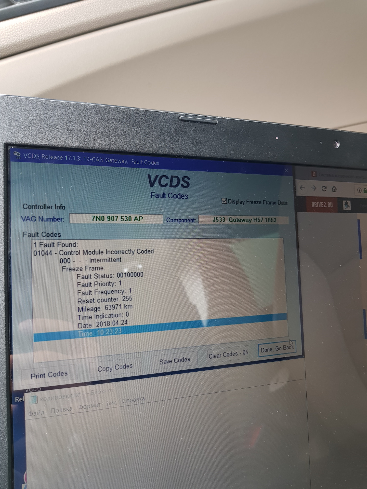

Глянул ошибки — появилась ошибка в 19 блоке 01044 Control Module Incorrectly Coded. Сбросил ошибки, больше никаких ошибок нет. Многие пишут что должны вылазить какие-то ошибки вроде 01305 data us for infotainment,
004 no signal/communication, но у меня их нет.
