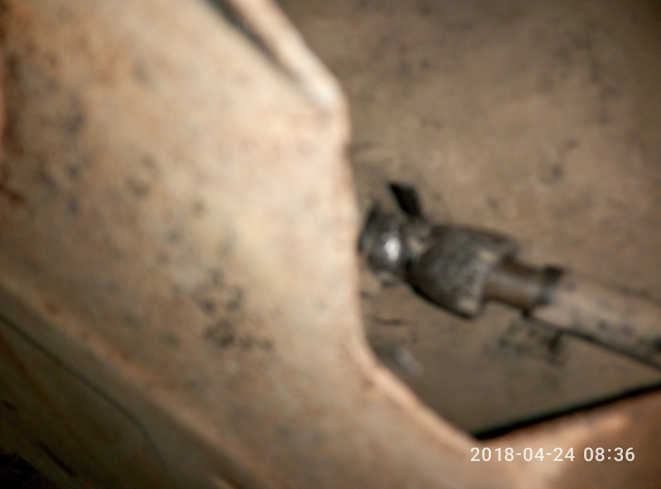

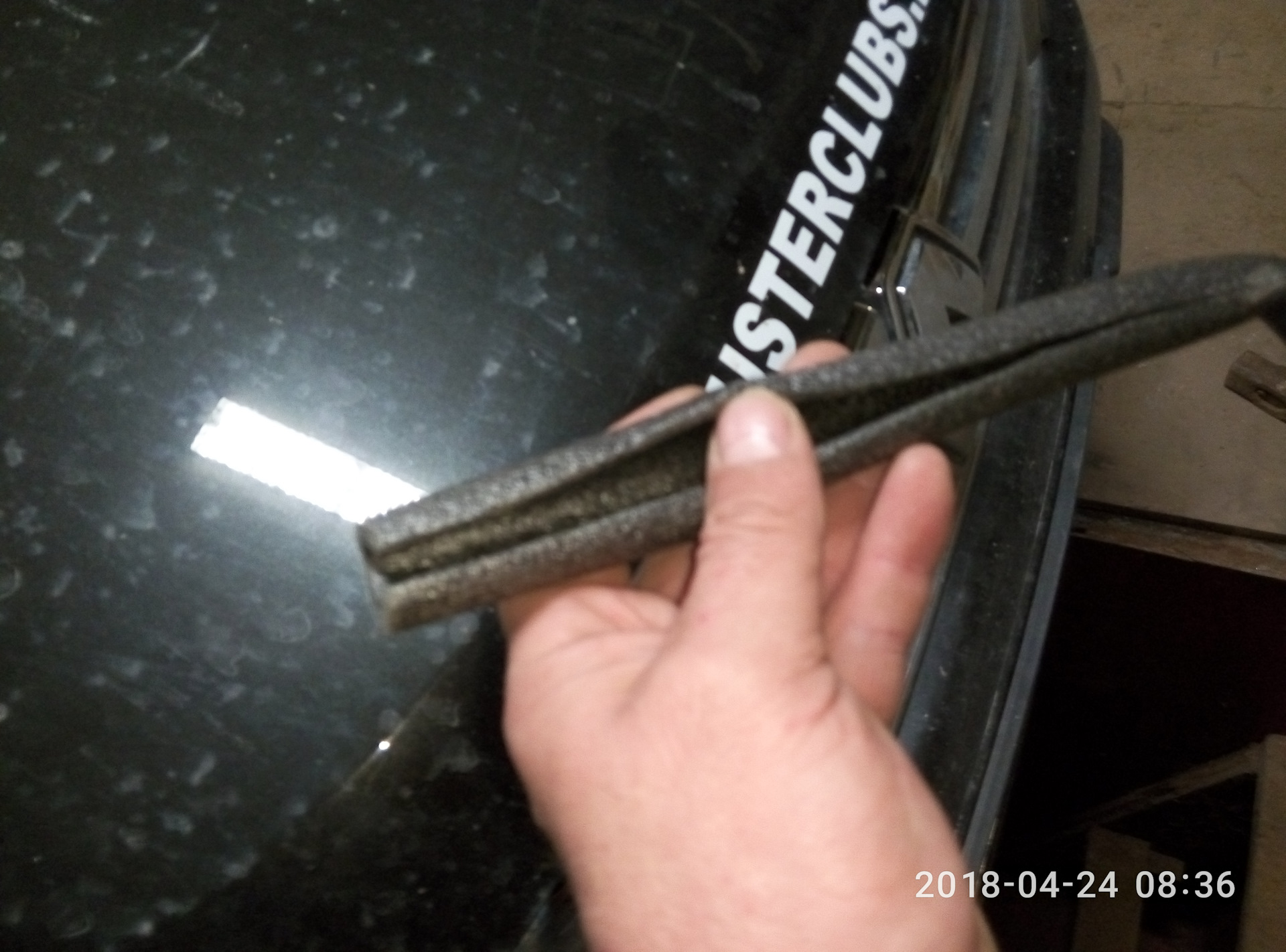

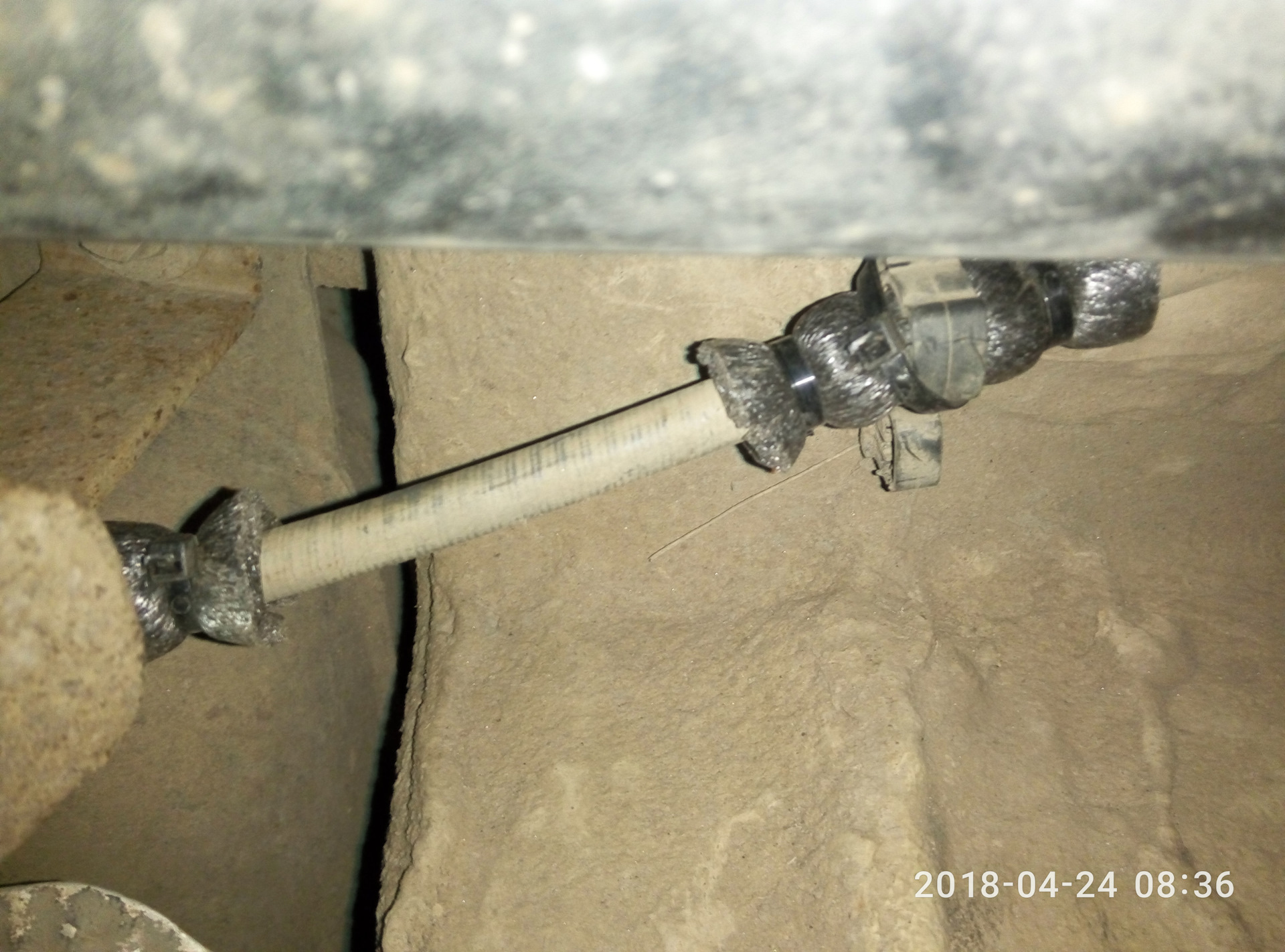

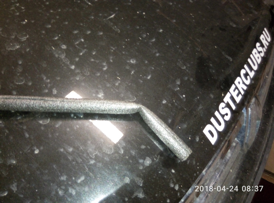

Снег с асфальта растаял, а значит стуки под днищем стали более отчетливо слышны.После неоднократных заездов в гараж на яму удалось выявить и устранить этот надоедающий шум.После смены втулок стабилизатора задних колес стуки не исчезли.Заметил отсутствие крепления-клипсы теплового экрана резонатора.Его вибрация тоже издавала звуки-закрепил клипсой.Поправил-отогнул защиты-на кардане виднелись следы потертостей.Подергал тросик ручника, который издавал очень похожий стук.Разьединил крепления тросика на бензобаке и укрепил подкладками.После этого стуки сзади и посредине авто исчезли.Заменил передние втулки и стойки стабилизатора.Хотя стойки были еще живые, могли еще походить.Только на нижних пыльниках началось слабое потрескивание резины.После этих манипуляций стуки спереди пропали.

Трубка из строй магазина — это та, что изоляция антиконденсатная для водопровода?

На здоровье Вам и вашему авто!Если не проверяли крепление троса, то наверное стоит глянуть.У меня к 30000км пробега он начал постукивать, пока не придумал как его успокоить…
Просто стук есть и он напрягает, скорее всего в нем дело.
Пошатаете тросик-если услышите отчетливый стук, то это как раз тот случай…
