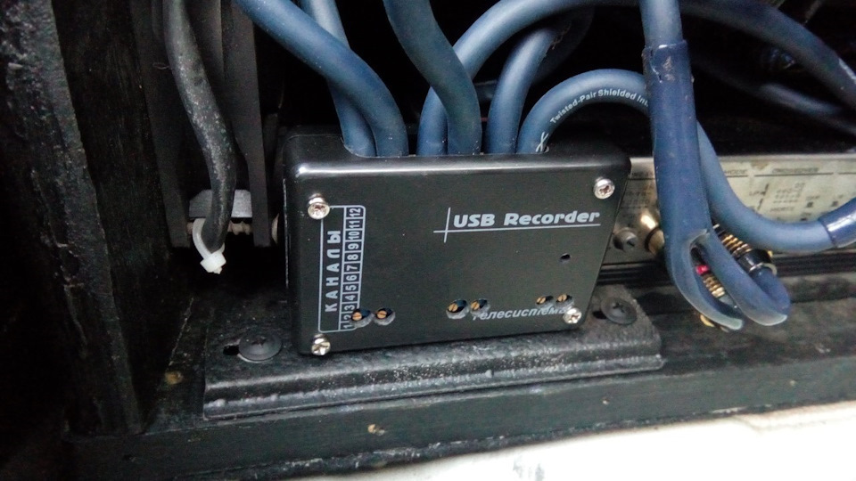

Данная приблуда, грубо говоря стоит "в разрыве" межблока каждого канала фронта и дублирует функцию штатных гейнов усилителя, полностью повторяя их принцип работы с той лишь разницей, что в блоке можно регулировать отдельно уровень каждого канала (в моих усилителях. как и во многих на рынке сдвоенный стереогейн, которым можно отрегулировать уровни каналов только попарно). Ну и вдобавок регулировка в блоке осуществляется многооборотными резюками с 16ю оборотами от края до края, что позволяет не ловить миллиметры при настройке. Целью данного блока был эксперимент по выравниванию уровней каждой полосы каждого канала в точке прослушивания без необходимости трогать уровни в процессоре. Закончить эксперимент с внятными результатами я тогда так и не смог. Беготня в багажник с отсутствующей стратегией отнимала кучу времени и "замыливало ухо", а к тому же еще готовился к АМТ и ударился в пополосно-побортную эквализацию системы, что вообще убивало чистоту эксперимента. В общем настроил, как смог это дело, скомпенсировал настройку блока уровнями в проце и поехал соревноваться. После сорев, желания туда лезть никакого не было. Одолела меня эта беготня в доску, да и система пела вполне не дурно.

Добрый день, можно поподробнее про "блок аналоговых гейнов" ? А то у меня на усилках максимум по входу 2 вольта, а проц стоит dsp pro.
Доброго дня, можно. )
www.drive2.ru/l/471698185971040607/

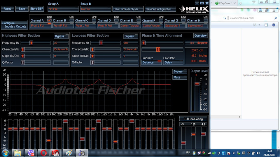

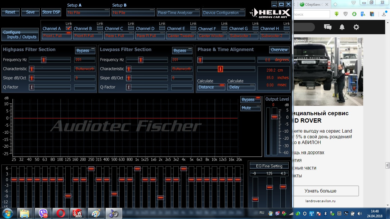

"— Взять выгнать всю прошлую эквализацию всех каналов и полос в ноль ", думаю, что дело в этом.
Но где кнопка "байпас" интересно?
Байпасс нельзя. Там же еще кроссовер и задержка.
на эквалайзер обычно отдельная кнопка присутствует.
Видимо, не в моей версии софта)
Мои глаза видят три кнопки, две отключают фильтры, а еще одна зачем? Та что рядышком с mute, думаю как раз от эквалайзера. Нажимать пробовал её?
Если я правильно помню, то байпасс действовал аналогично с байпассом около каждого выхода, а мьют соответсна рубил звук на активном канале. Равно как и мьюты в окне задержек
Мда, по нажимай хоть в демо режиме.
Даже самому интересно стало, софт только вот найти не могу.
Софт тут.
www.audiotec-fischer.de/e…ol/dsp-pc-tool-version-2/
Демка особо ничего не даст. Просто на кнопке оранжевый глазок начнет светится после нажатия да и все.
лентяй ), всё там есть…
Что именно то? Я признаюсь, не сильно понимаю, о чем мы)
Dan1982
Софт тут.
вот байпас по EQ
Так а что он мне даст то?)
Ну ты же сам пишешь — вывел эквалайзер в "0", просто кнопкой это делать удобнее.
Дык кнопкой ты байпаснешь экво только конкретно активного канала. А я в нуля выгонял все и согласовывал заново уровни. В этом раскладе проще было сделат ьнесколько пресетов и переключать в софте)
С кнопкой "линк", ты тоже походу не знаком. Ну ничего, придет со временем ).
Это врядли. Если не знаком до сих пор, то значит необходимости не возникало. А на перспективу особых намерений заниматься автопарком не имею :-)

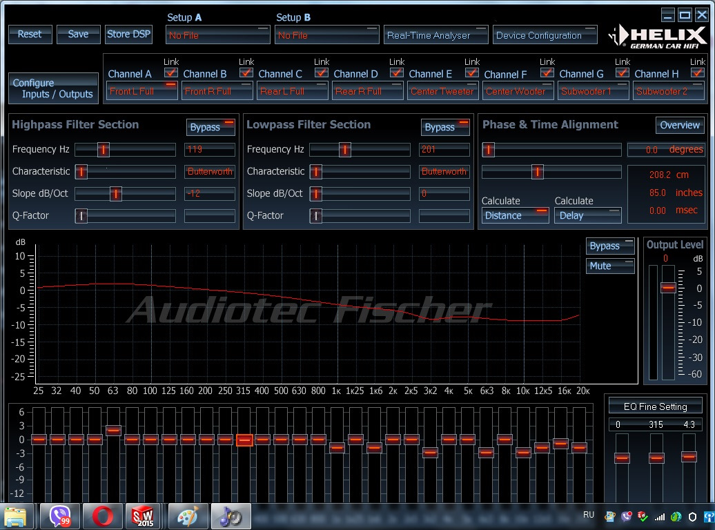

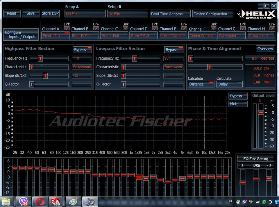

вот тебе две картинки, первая
Dan1982
Порывался за зиму и гу сменить и проц и усилители в разное время. Каждый раз не смог найти для себя ответ на вопрос "а оно мне надо? "

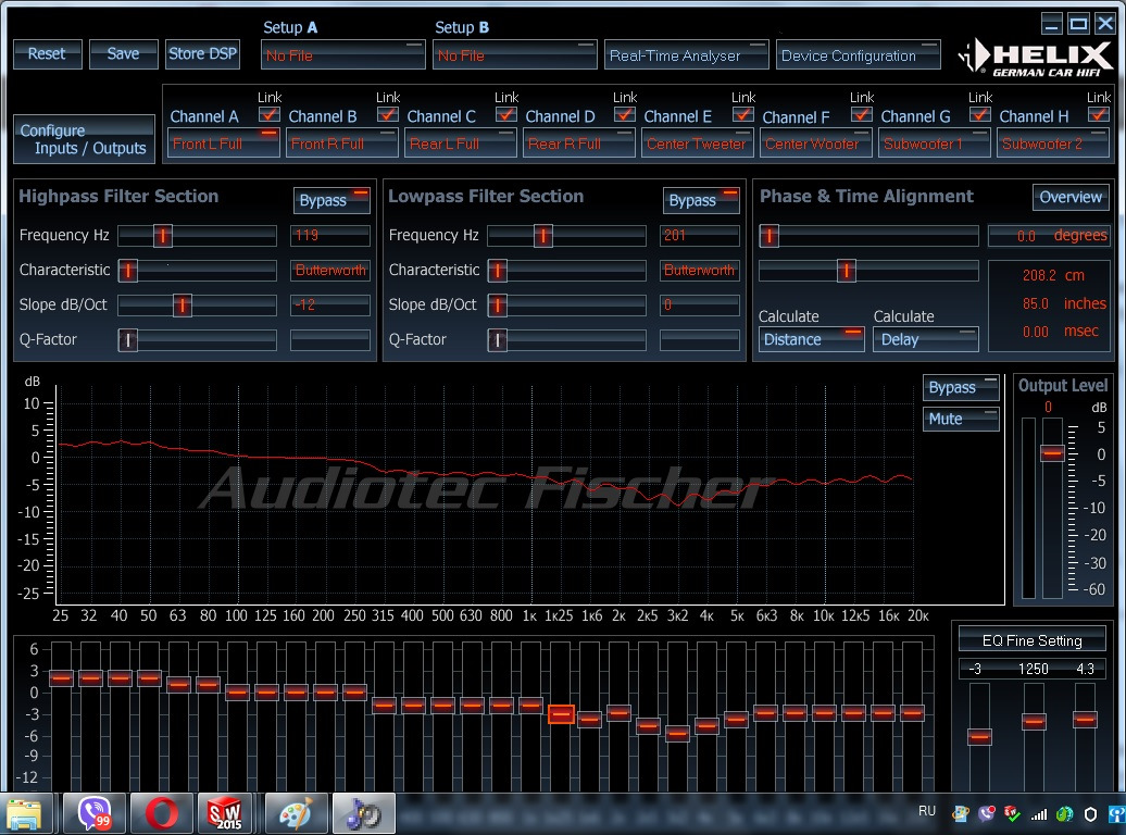

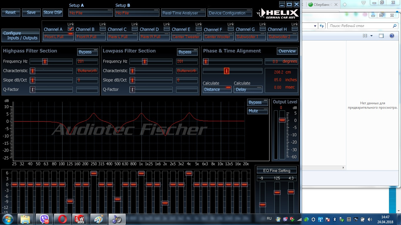

и вторая
Dan1982
какая больше нравится?
Мои :D
как скажешь )

P.s. Блок с гейнами зачётный!
Гадят, не спорю. Но изучал по глубже вопрос фаз. Короче фазовращатели и таймкоррекция эт регулировки схожие по идее, но разные по принципу воздействия на сигнал. То есть с практической точки зрения это не одно и тоже и заменить одно другим не выйдет.)
Блок гейнов, да вышел занятный. Но больше года боялся его снова крутить. В прошлый раз погряз в этом деле и даже стал его ненавидеть)
