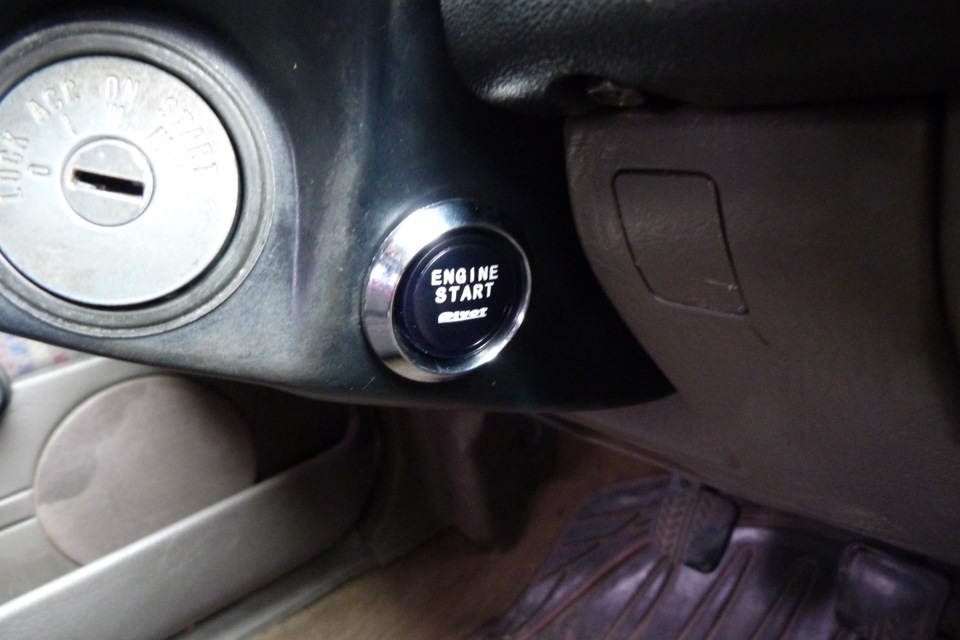

Привет всем. Хочу рассказать о девайсе который не давно приобрел, и утоновил! Кнопка start-stop engine порадовала цена : ) Как уже писал ранее у меня накрылась контактная группа замка зажигания перестала машина заводиться с ключа(что я только не делал…даже заводил с отвертки! Новая контактная группа стоит около ~800 ~1000 гр. (ЖАБА ЗАДАВИЛА) Так вот что я надумал поставить кнопку ENGINE START STOP в два раза дешевле новой контактной группы)))

Смысл в кнопке?))))) если ключ всеравно надо поворачивать))) а так прикольно.
Я в свое время на одном из авто делал так: кнопка управляла стартером, а зажиганием управляла флешка :-)… сгоревшая…просто замыкала контакты реле зажигания. На панель вывел usb разъём, а внутри флешки сделал перемычку. Всем говорил что на флехе зашит код. :-)

Эээ… а в чем проблема выкорчевать замок, повесить проводку на реле и пустить управление с кнопки?
Так можно было сделать, но у меня машина без иммобилайзера! Это получается можно выбить стекло с кнопки завести авто, и без труда угнать машину!
Ее и с замком угнать не сложно)
Тем более, в наше время, средь бела дня можно приехать на эвакуаторе и увезти любой авто)
Спрячь проводку замка поглубже под торпеду и поставь сигналку или секретку, а на зажигание — реле. Если не знать что и как сделано — своим ходом не угонят
Ну в принципе можно было сделать и так! Мы подобную систему ставили на грузовик, но мне не понравилось что с двух проводов их стало десять, плюс релюшки две, и секретка! И мучительная установка! Не знаю может в скором времени я изменю свое мнение, но пока меня устраивает моя простенькая комбинация!)

Их много на аукро, но я заказал на сландо, за 180 гр. потому что у нас с доставкой плохо! Но когда мне устанавливали кнопку сказали что вообще конт. группа чистится, просто с моей был не вариант! У нее за 20 лет проворачиванием ключем пошла выработка, и посыпалась пластмасса! А твою я думаю можно всю разобрать и прочистить!
А так конечно круто. Я бы ее фронтально вывел. С подсветкой?
Да с подсветкой, она включается при зажигании!
Иммобилайзера же нет? Я бы не стал так рисковать. Могут ведь увести.
Иммобилайзера нет, есть мульт лок! С кнопки нельзя просто так завести, нужен ключ! Как и с ключа нельзя завести нужна кнопка!

Я думал ставить вместо замка зажигания, но не решился! Из всех предложенных вариантов понравилась только эта компоновка! Ключ + кнопка!))

Отлично решение когда контактная группа не работает или заменить её стоит дороже, чем поставить кнопку!
Я тоже так думаю!)
С запуском понятно. А как свет включается если не работает контактная группа?
Кнопка и блок были подсоединены к старой контактной группе, свет, дворники, и печка все есть! Не было только зажигания!
