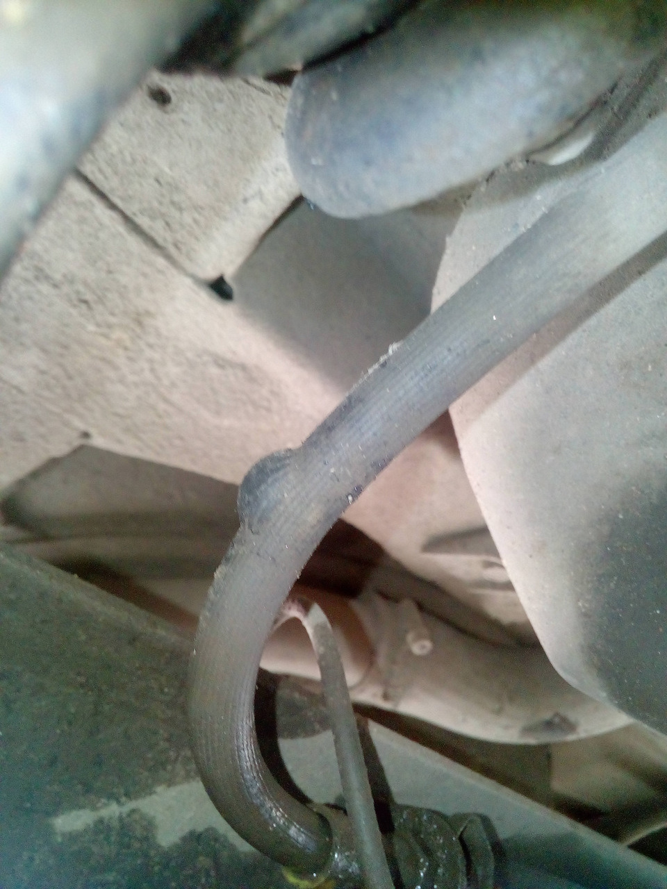

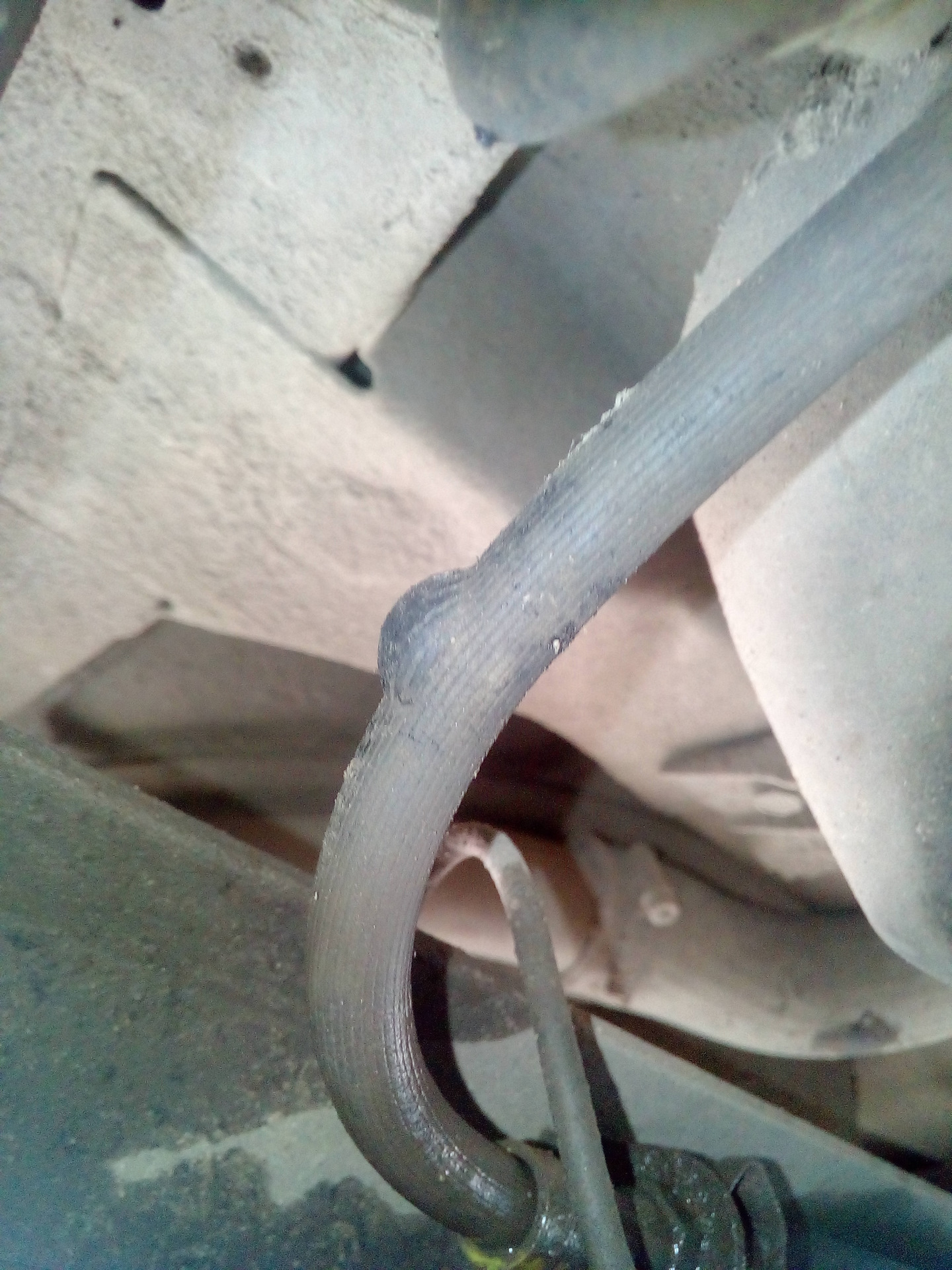

Пока моя Калина взмыла к потолку бокса на подъёмнике решил произвести нижний осмотр. И оказалось весьма вовремя
Передние я уже менял, прослужили три года. Задние продержались почти 7 лет. Заменил сразу
На очереди замена пыльника правого внешнего ШРУСа, синий силикон дал терещину . Но это будет другая история.
Фото пробега для себя.
Всем удачи на дорогах! И проверяйте тормозные шланги почаще ;)

Замена по регламенту 120 к или 5 лет, все что больше самоубийство) По факту фенкосы и даазы столько не ходят, брт еще как-то живет но тоже не гарантировано. www.lkforum.ru/showthread.php?t=18074&page=74

Да даже если бы и лопнуло, у Калины тормозная система двухконтурная диагональная. Просто стало бы хуже тормозить и при торможении машину бы сносило немножко.
У тебя лопался шланг?
Нет и никому этого не желаю :) Вовремя заметил — молодец))))
У меня когда лопнул передний левый тормозов не было вообще ))). Педаль просто проваливается в пол и всё. У товарища лопнул тоже левый передний, хорошо перед моим гаражом, так я в гараж въезжал тормозя ручником т.к. второй контур не тормозил. В общем толку от второго контура только что жидкость не со всей системы вытечет при разрыве шланга.
Вывод: следим за исправностью ручника, вдруг придётся тормозить )))
странное дело. вроде же должна тормозить, просто хуже.

Оно тормозит, но еле-еле и педаль надо очень медленно нажимать. Довелось ехать с прогнившей трубкой.
Да мне везёт))) у меня либо на стоянке лопаются, либо успеваю заметить грыжу)))
Мне можно сказать тоже. Это 9 лет назад было, около 8 вечера поехал девушку забирать с учебы, потом везти на другой конец города. 1.5км от гаража уехал, красный, тормоз, а она продолжает ехать.ручник, передача, обочина. Нажимаю-уходит. Поехал обратно до гаража чипыжами, а где никак без основной дороги, там 30 на аварийке, машин почти не было. Прогнила трубка перед задним цилиндром. Примерно через год похожее, только плавно уходила педаль, тормозила более-менее, срочно в гараж, осмотр-ничего. Накачиваю много раз, жму, отец смотрит с ямы. В один момент прорывается задняя магистральная трубка, ему в глаз бьет тонкая струя. Само собой промыли. Заменили все трубки, что идут на зад, а по весне и передние, когда шланги меняли.

Шланги же армированные. А пузырь надулся как будто внутренний разрыв на сгибе.
Значит пора менять все шланги- от греха подальше.
А то и вправду "пронесёт" :-)
Передние меняные, задние родные, естественно оба заменил.
