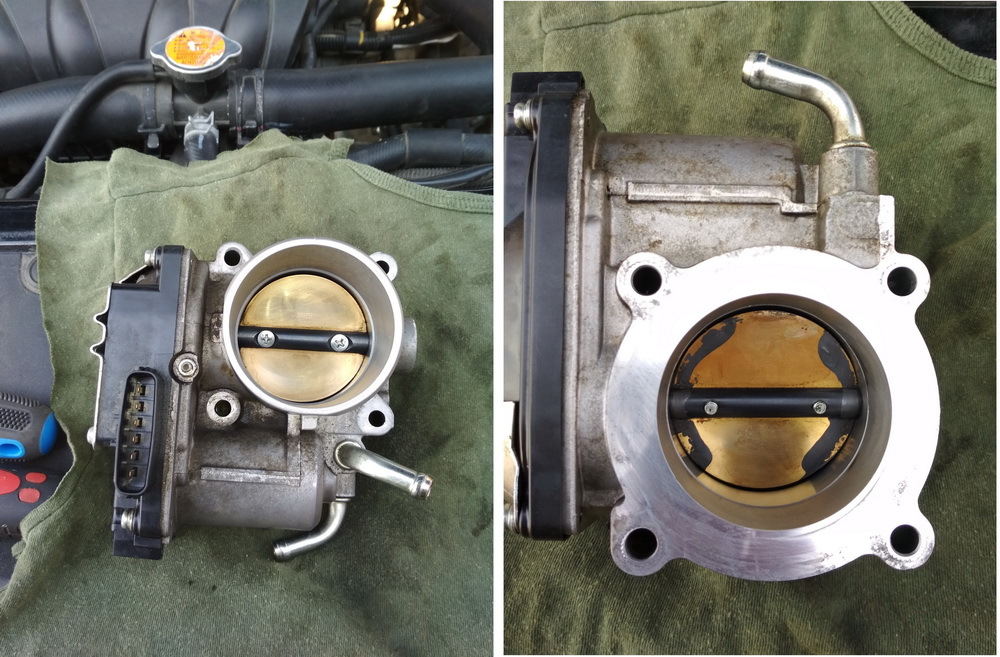

Добрый вечер всем читателям, искателям и просто смотрителям! Прошло почти 6 лет, как Черныш покоряет километры дорог хороших и не очень хороших, а иной раз вообще никаких… За эти шесть лет ни разу мы с ним друг друга не подвели, плююсь через левое плечо, но, как и у всех, с годами появляются маленькие болячечки, которые нужно своевременно устранить, чтобы потом "…не было больно за бесцельно прожитые годы…". Эти болячечки, а точнее одна болячка у Черныша стала проявляться в том, что изредка, не часто и не очень критично стали плавать обороты на холостом ходу работы двигателя. Для тех, кто читает страницы бортовых журналов Вутоводов сразу все ясно: необходимо почистить дроссельную заслонку и клапан системы рециркуляции отработавших газов (в простонародии — клапан ЕГР). Во время раздумья, когда и как почистить эти вещи, наткнулся на записи Sergei16ru (Друзья, нужен совет светил))))Клапан электромагнитный абсорбера) и GvinnPinn (Нужна помощь (ТЕМА ЗАКРЫТА, всем спасибо)))) решил для себя, что нужно поменять электромагнитный клапан абсорбера, а разглядывая схему в каталоге обнаружил там еще один клапан — вакуумный. Посмотрев цены, решил, что поменяю, так сказать — про запас.

Перед тем, как начать чистку заслонки и клапана ЕГР, внимательно изучил запись kudin81 (ЧИСТКА ДРОСЕЛЯ И КЛАПАНА ЕГР), спасибо ему за столь подробное описание всего процесса. Ну, а теперь непосредственно о процессе:
1. Для облегчения доступа к корпусу дроссельной заслонки я снял аккумулятор.
2. Снял резонатор с воздуховодом, для этого:
Чтобы предотвратить потерю антифриза я заранее приготовил деревянные затычки. Сняв корпус заслонки, понял, что затеял чистку не зря.
Чистил средством CARB CLEANER без применения каких-либо металлических инструментов и т.п., только средство, ветошь, кисточка и деревянный пруток (ручка от кисточки для рисования).

После того, как все почистили, начинаем сборку и установку всего, что сняли в обратной последовательности. При установке корпуса дроссельной заслонки не забываем поменять прокладку, каталожный номер здесь.
После того, как все собрал, по рекомендациям бывалых обучил дроссельную заслонку по уже известному алгоритму:

Результат положительный: стрекота нет, плавающих оборотов пока не наблюдается.
