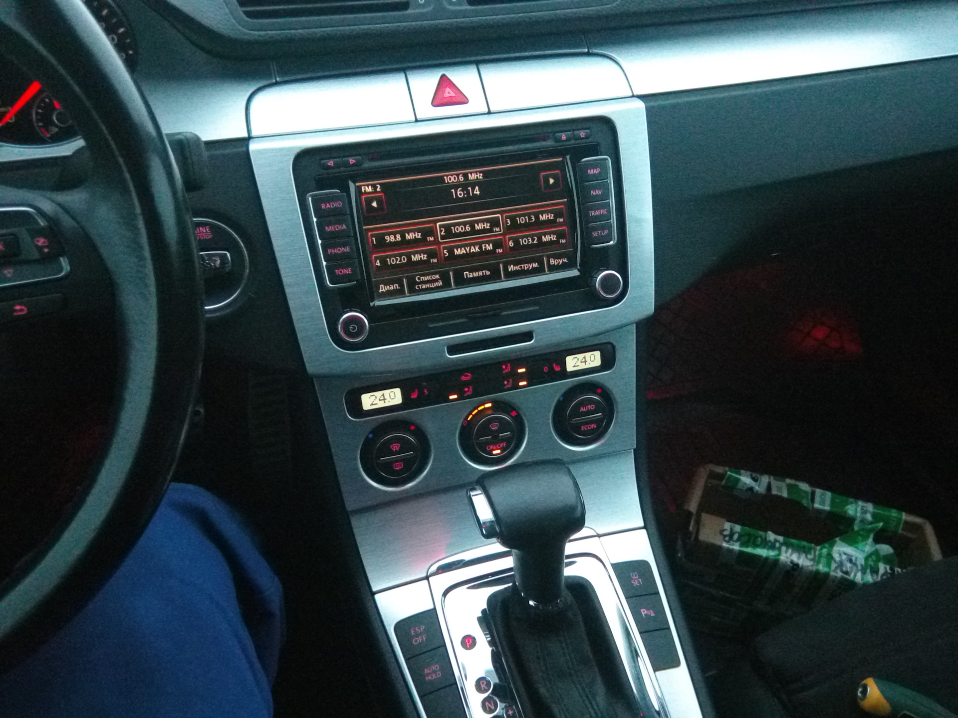

Когда купил машину на ней было три кнопки помощников на тоннеле…в дальнейшем установил Косвенный контроль давления в шинах и одна заглушка канула в лету…
Так и ездил…потом захотелось больше лампочек в темноте)
Нашел на просторах, всеми известного сайта, кнопки…почти со всех уголков страны…и ждал…
И вот наконец то на днях получил такой букет кнопок…

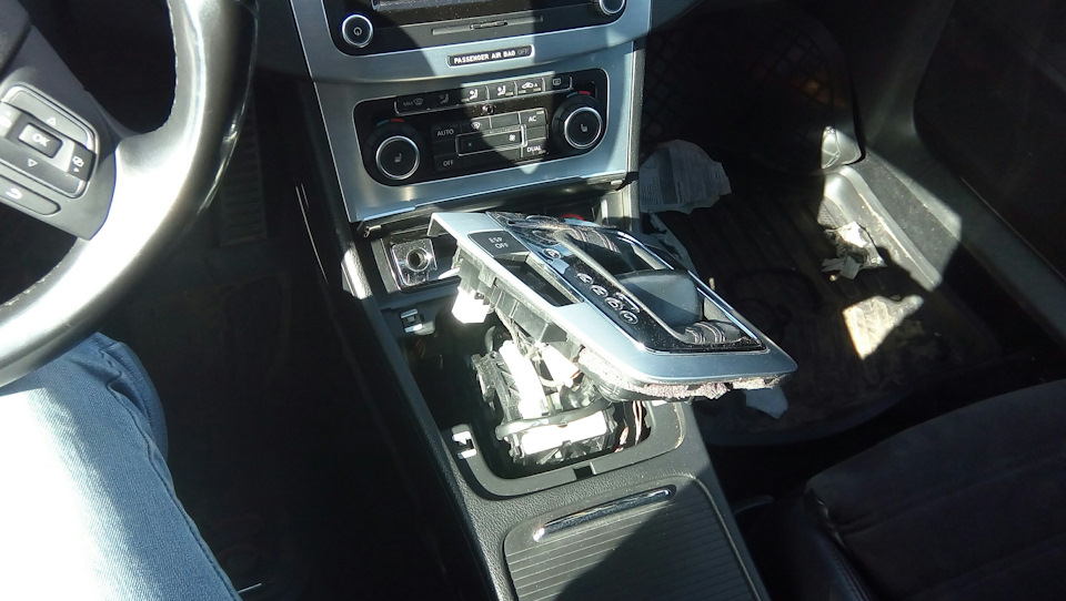

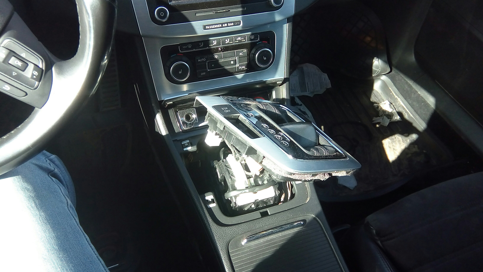

Снимаем рамку и начитаем таинство монтажа…

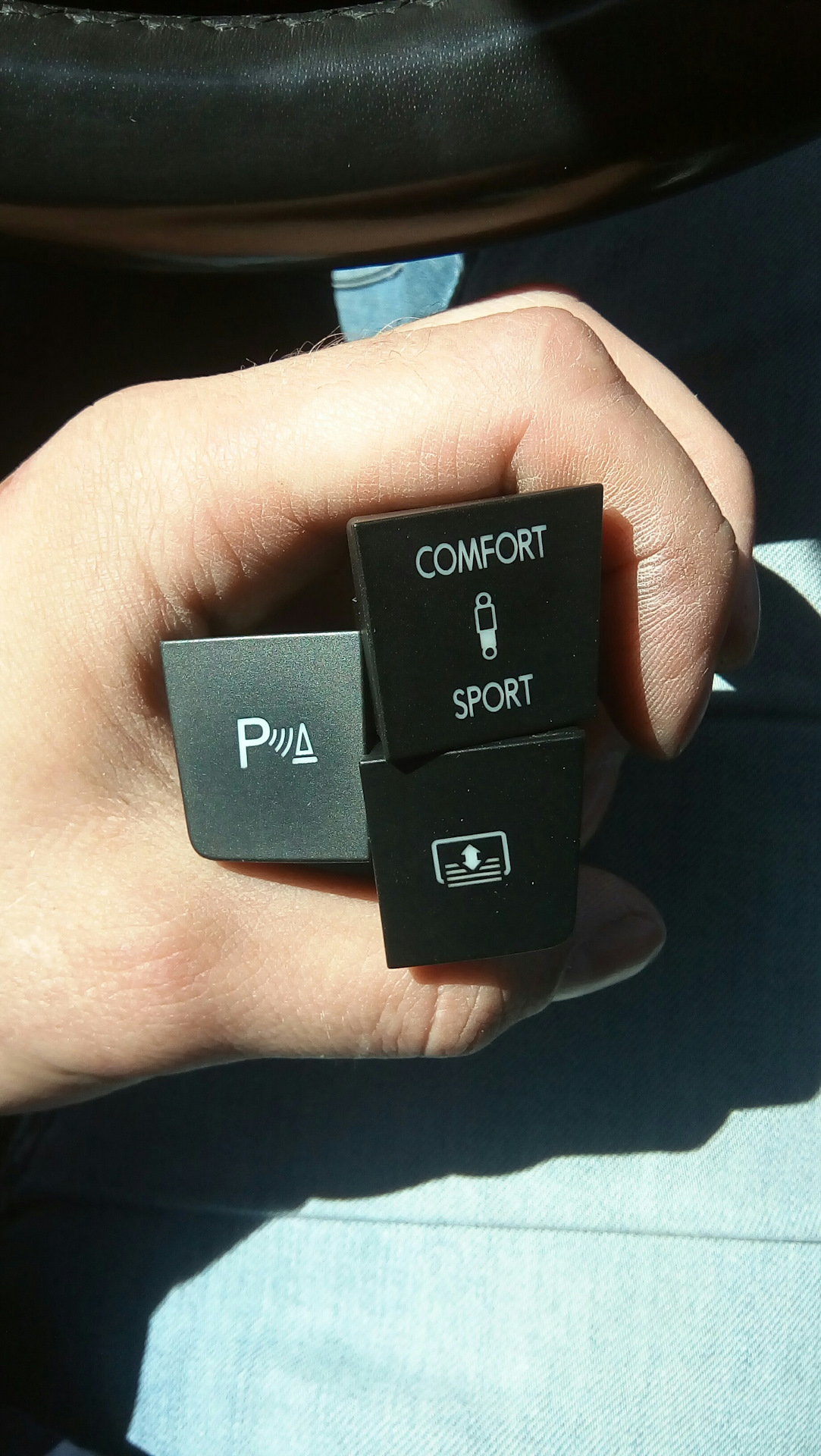

3C0 927 235 REH кнопка парктроников на левую сторону
3C0 927 124 REH кнопка выбора режима подвески
3C0 959 563 AREH кнопка шторки
Для каждого ряда кнопок требуется свой разъем
второй ряда кнопок 4D0 971 636 A (коричневый)
третий ряда кнопок 4D0 971 636 B (оранжевый)

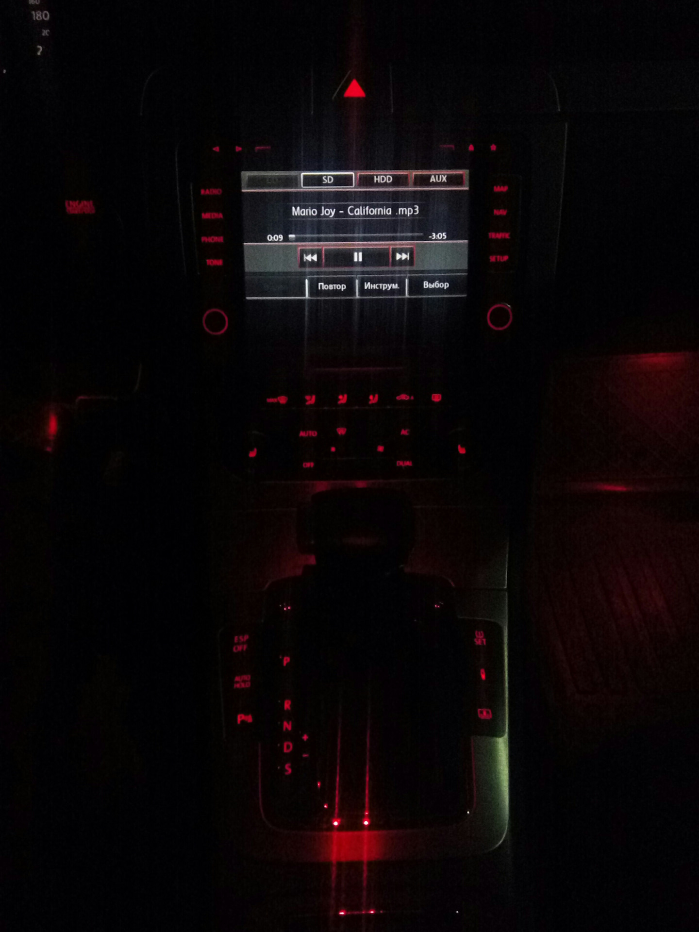

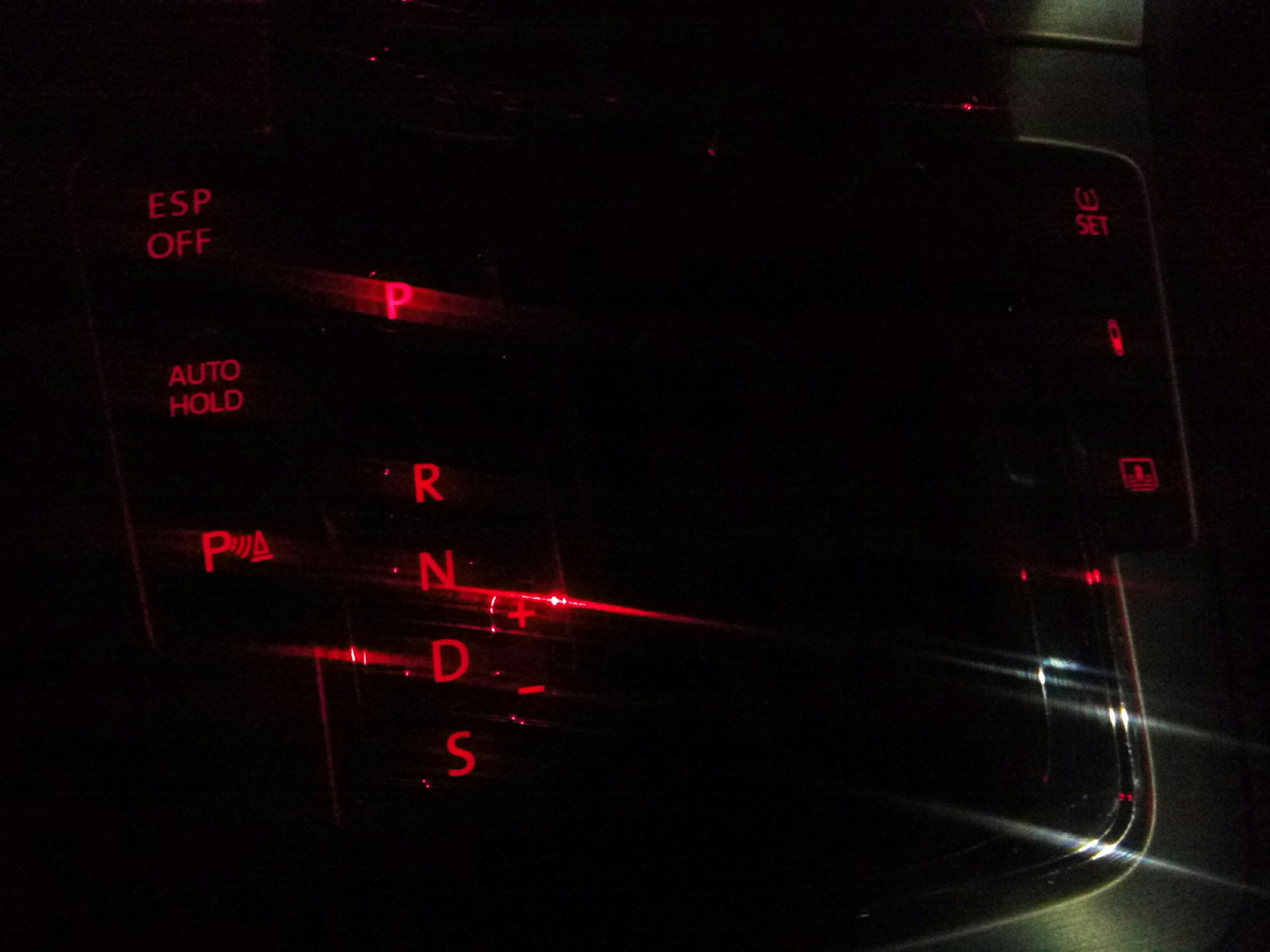

По подсветке незадействованных кнопок 3 пин+ 6 пин-

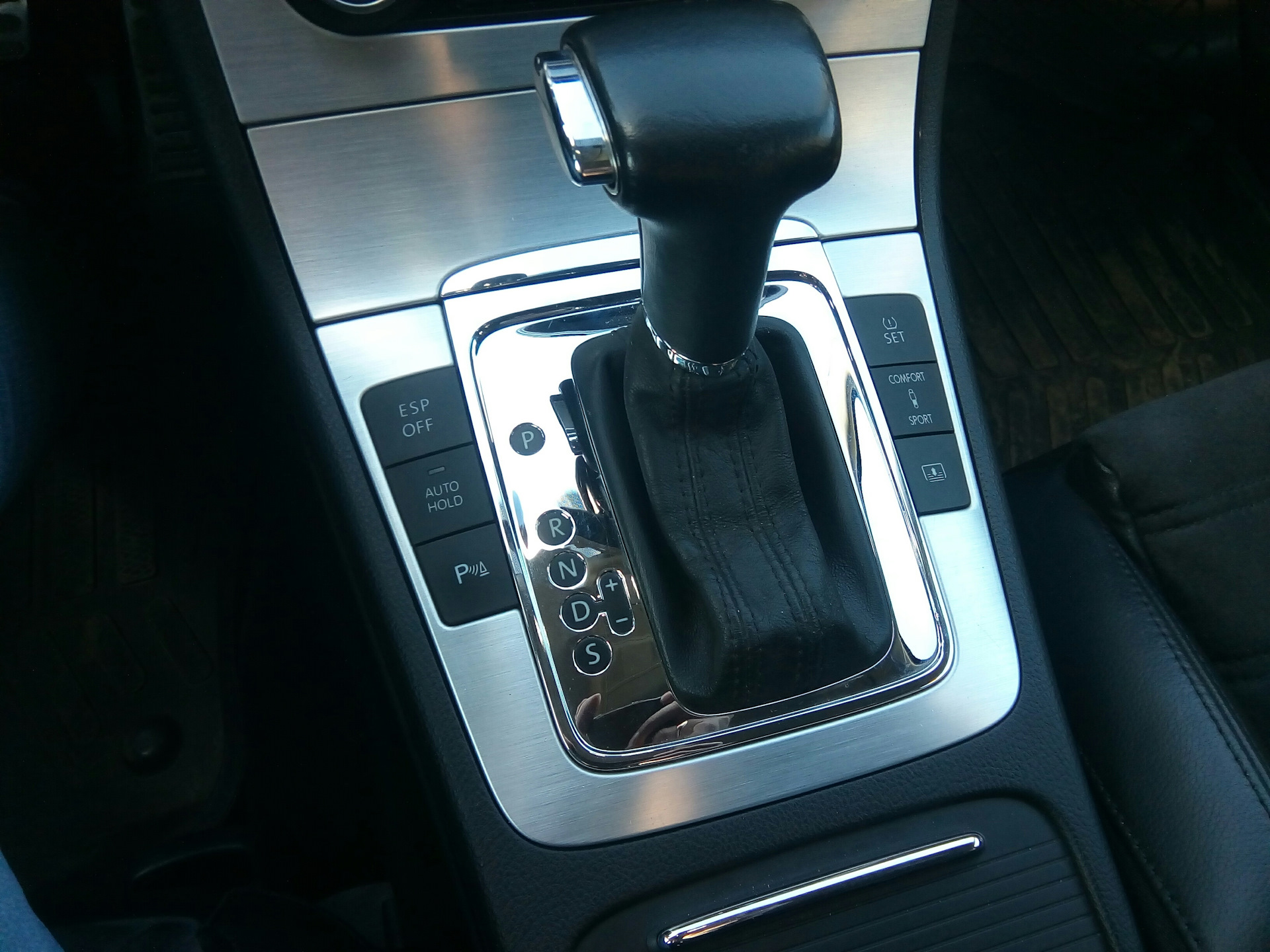

Получаем такую красоту

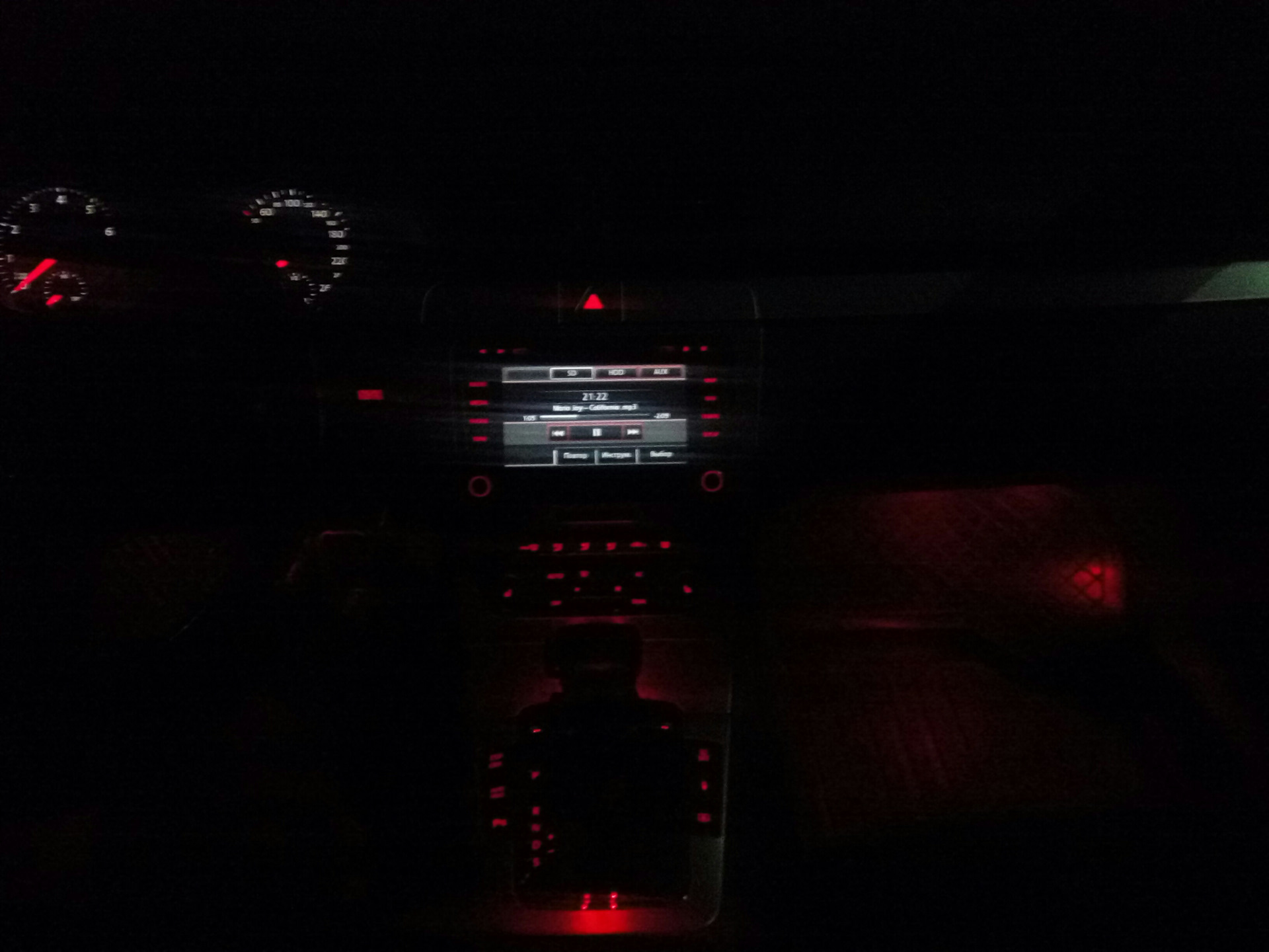

Фото в темноте полное Гав…не очень короче вышли)
Итог таков…все светится, душа спокойна…заглушек нет!

Провода куда подключали?
Параллельно подсветки других кнопок.
А распиновка левой кнопки парктроников такая же как и на правой?Никакие пины менять местами не надо?И еще вопрос, на кнопках шторки и подвески одинаково запитывается подсветка, 3 и 6 пин?
Пины одинаковые на кнопке. Подсветка тоже самое.

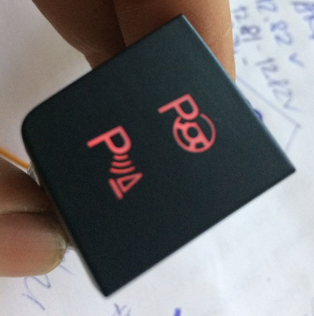

какой номер у этой кнопки, кто подскажет?
3C0927111REH
У нее два режима работы, причем включение парков только на втором — удерживанием кнопки включаются
Спасибо! Про режимы не знал. Интересно, а если две кнопки поставить — парки и автопарковщик, обе будут работать?
С одной всё управляется.Кнопка есть ещё на правую сторону такая-же:3C0927120REH
На правой стороне у меня и так стоит. Вопрос немного в другом, если поставить вторую кнопку (слева), то будет ли работать и правая и левая? Т.е. Нажал на правую — заработал паркироник, нажал на левую — включается автопарковка

У них фишки отличаются замками, хотя и можно подточить для обратной совместимости (красную нигде не найдешь сейчас), распиновкой тоже отличаются, но сделать можно (возможно придется навешать диодов, что бы работало нормально, а может и нет), что нет то — колхоз наше все!..
