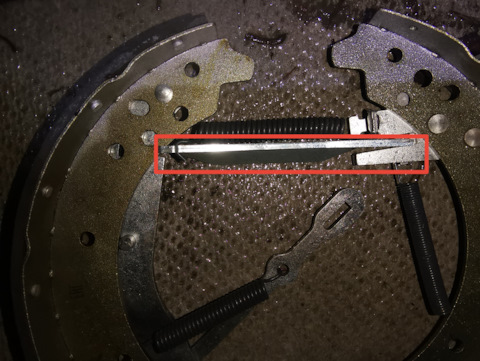

Появился заметный грохот в районе ручника (ручник на кардане).Такое ощущение, что подтормаживают колодки, при троганье бренчит что-то, приходится слегка увеличивать газ. Иногда при сбросе газа тоже начинает греметь. Первичное предположение — может пружинки сломались -колодки болтаются или проблема с накладками. Какие есть мысли?
УАЗ Patriot 2012, двигатель бензиновый 2.7 л, 128 л. с., полный привод, механическая коробка передач — поломка

Ручник то работает ? Может верхнию заглушку выдовило, вот она там летает по барабану, у меня в БЖ вроде есть, тоже громыхал,
вроде работает, но только вверху…
Taras190
Где-то читал, что первый три щелчка ручник не работает, а должен схватывать после, так ли это?
Смотря как затянуть, а вот если заглушка вылетела, то колодки могут быть разведены и от этого потдормаживает, как вариант, на двоих посмотреть послушать, заднее колесо вывешевать один крутил второй под машиной слушает, и сразу понятно станет,
склоняюсь ближе к этому варианту, буду на праздниках смотреть. Про щелчки читал давно в мурзилке, вот и удивился, что так с завода рекомендуют, думал тоже надо сильнее затягивать.
Можно проехаться немного, если подклинивает то барабан гнется будет, остановитесь потрогайте, может и пружинка слетела и колодка боком встала, это УАЗ, от него чего угодно можно ждать, как хорошее так и плохое, все равно надо смотреть, само вряд-ли пройдет,
Проблема частична решена, но сама проблема видимо комплексная. Первая часть ее с подтормаживанием решена: закисла ось верхнего коромысла, хотя я ее разрабатывал и смазывал год назад, видимо хроническая балячка. Я поэтому сразу не подумал, решил, что не должно, ан нет… А вот бряканье внутри барабана осталось, тут может может пружинки все-таии сдохли. Походу выявилась еще одна проблема, течь сальника раздатки, т.к. видны следы на барабане…С уазом, блин не соскучишься…
