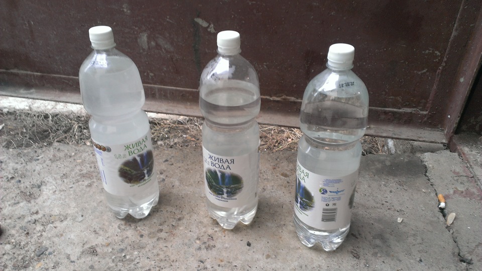

В начале все как обычно. Слил ОЖ, развел лимонной кислоты в пропорции 60 грамм на 7 литров (мне кажется мало) но лучше пусть так, чем ее будет очень много и разъест она мне еще и патрубки а может и помпу даже.
Воду не кипятил, хотя надо.

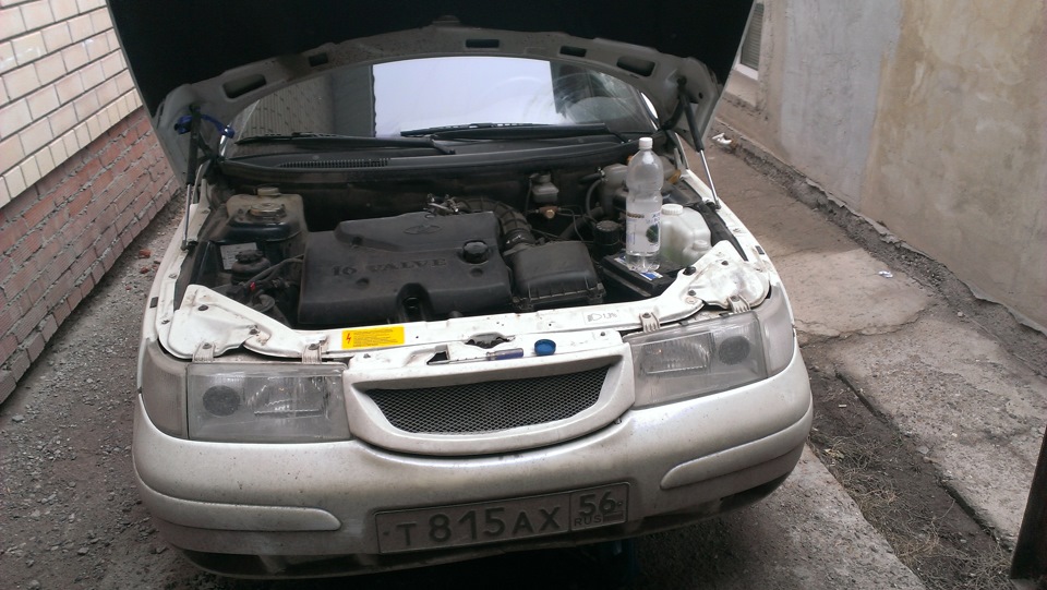

Сгонял в магазин на машине за новой пробкой в блок. Цена 20 рублей. Заехал обратно во двор и дал машине остынуть. Можно конечно и день покататься на этой воде, на улице прохладно, шансы перегрева минимальны, но вода у меня не кипяченная поэтому не стал я этого делать.

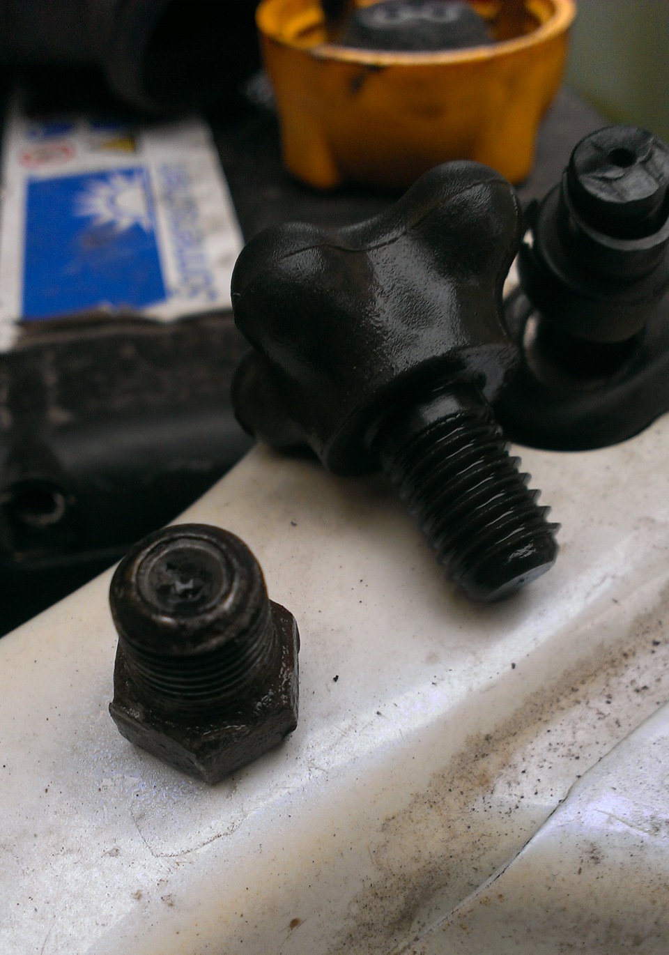

Итак, слил я воду с кислотой. Жидкость стала прозрачнее, фото нету. Пробки от ржавчины почистились. Был легкий ржавый налет на них, теперь как новые.

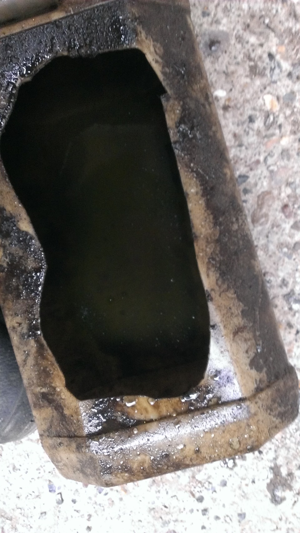

Вывод: как оно отмыло без вскрытия я не узнаю, но расширительный бачок уже без жира на стенках которого там было в изобилии, почистились пробки, а значит и система сама почистилась. Насколько хорошо не скажу точно. Кислота ничего не разъела, нигде ничего не течет, циркулирует нормально.
