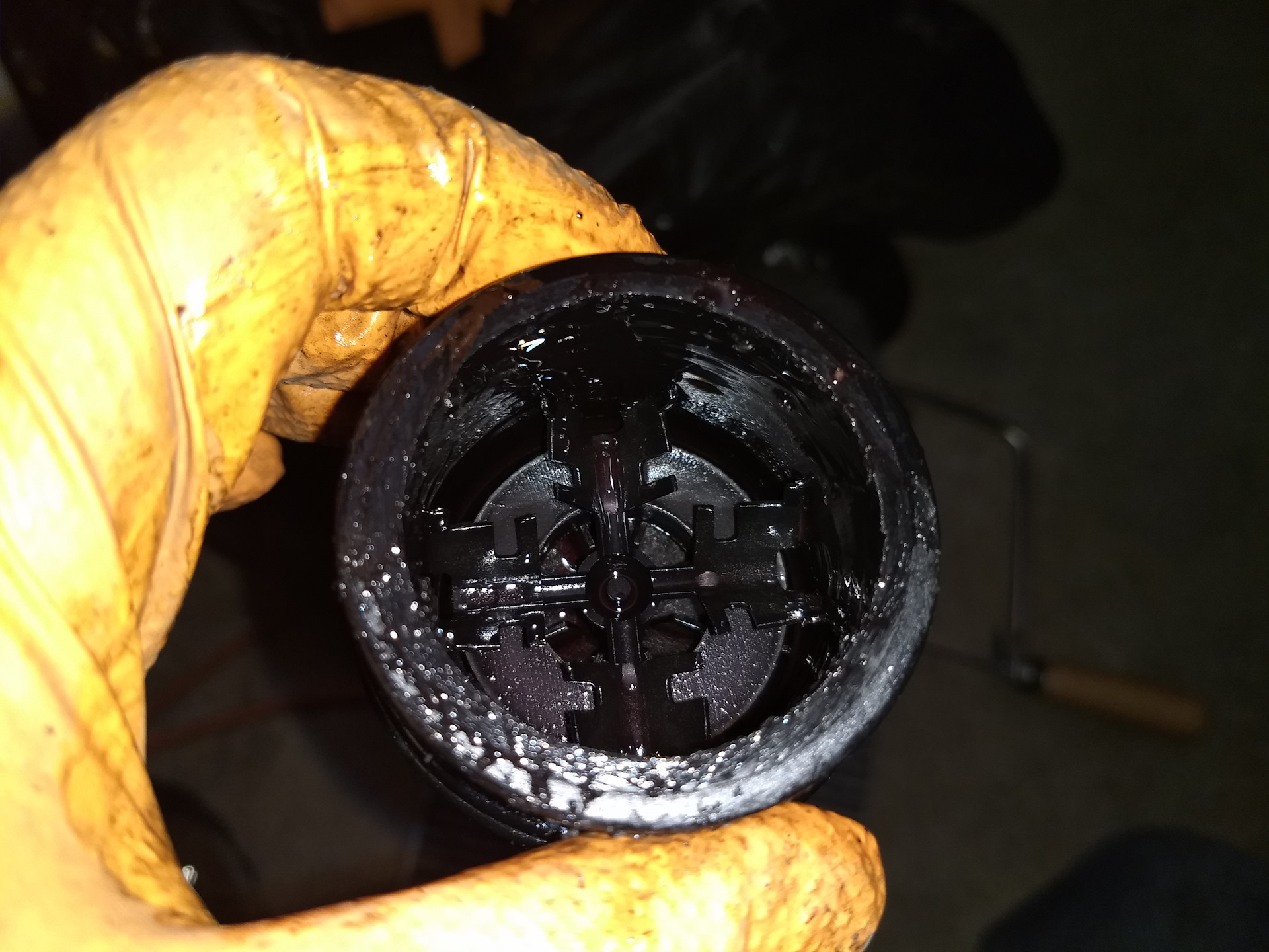

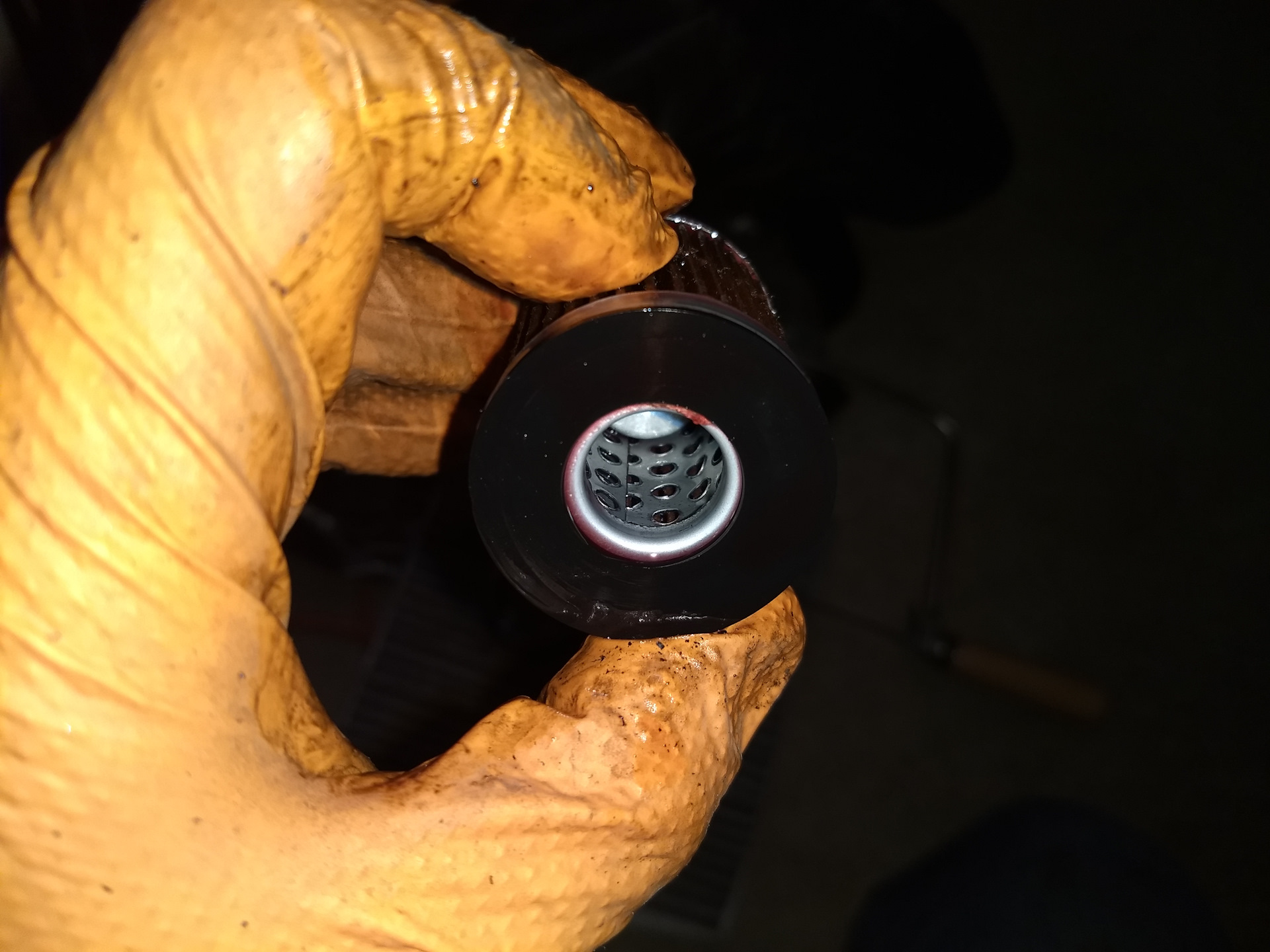

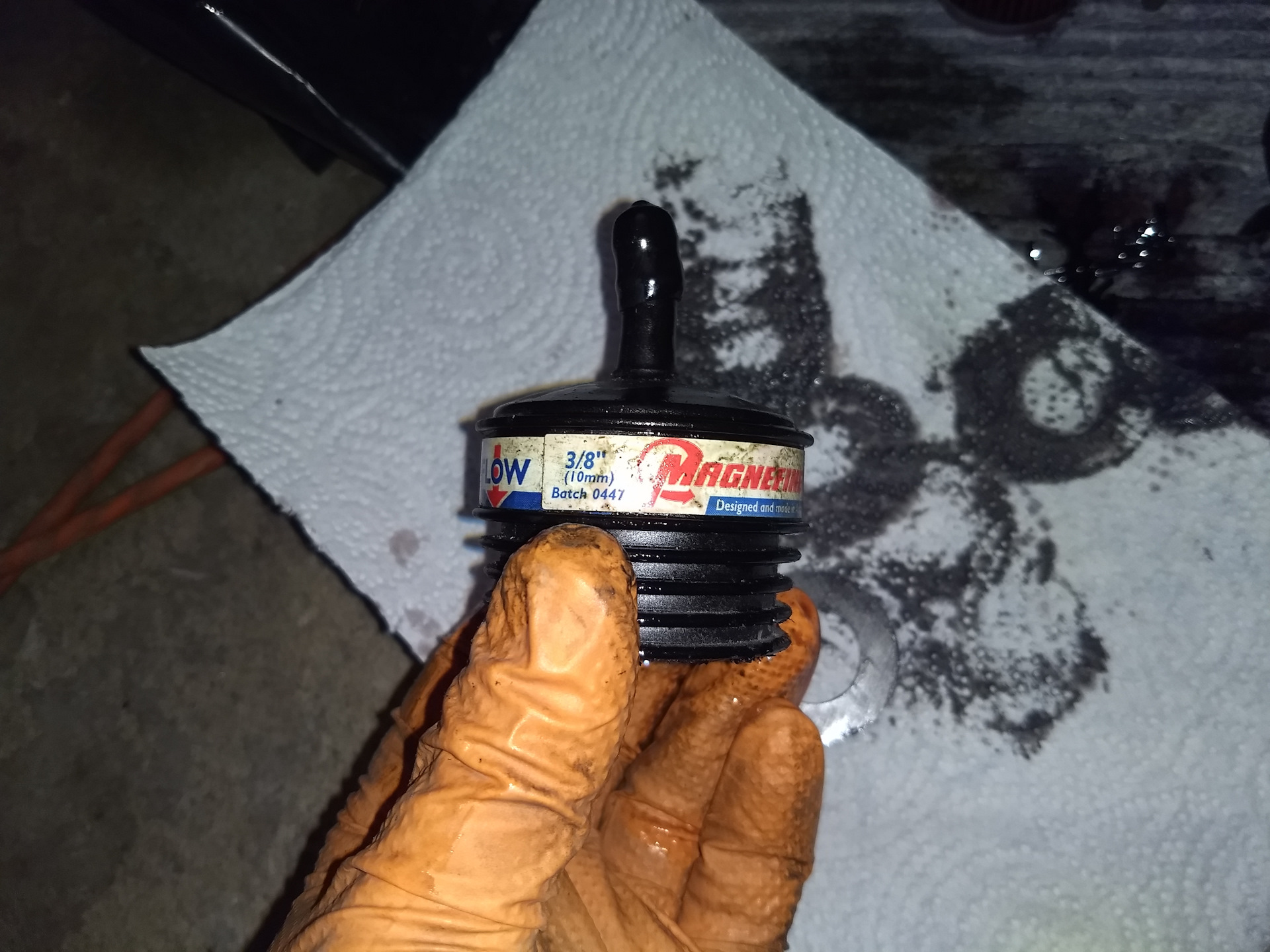

Менял оставшиеся фильтры (воздушный, кабинный, топливный), разрезал старый внешний коробочный фильтр, пробежавший 32 т.км на родной вольвовской ATF в коробке возрастом 12 лет и 300 т.км, с дополнительным радиатором. Половина из 32 тысяч была с хилтоновским тюном. Тяжёлая нога у дяди Витали с самого приобретения машины, т.е. со 120 т.км. Жижу и фильтры менял регулярно, фотки потрохов — это результат работы езженной коробки, находящейся в нормальной форме для её лет :)

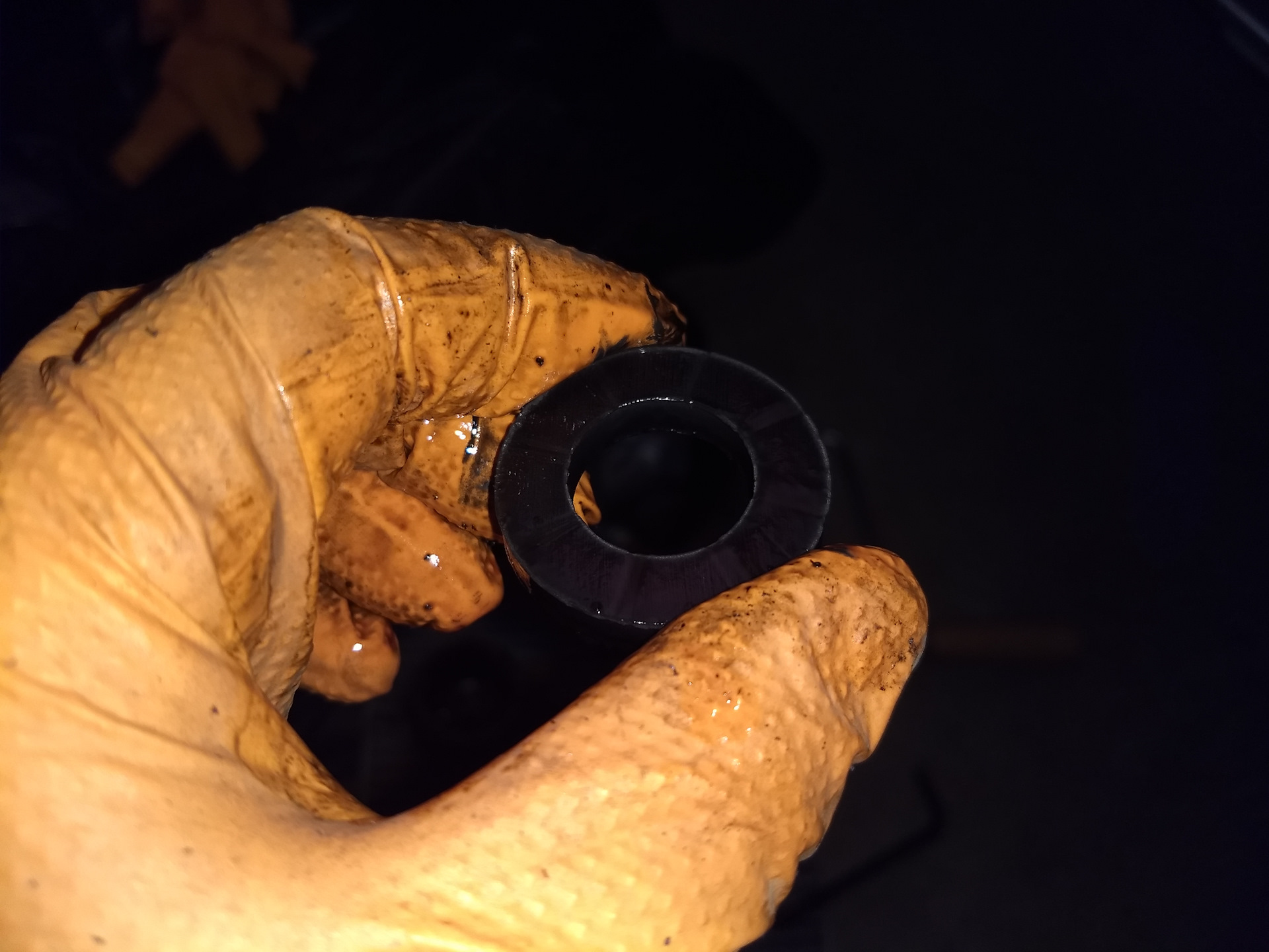

Видно бублик магнита, прижатый распорками:

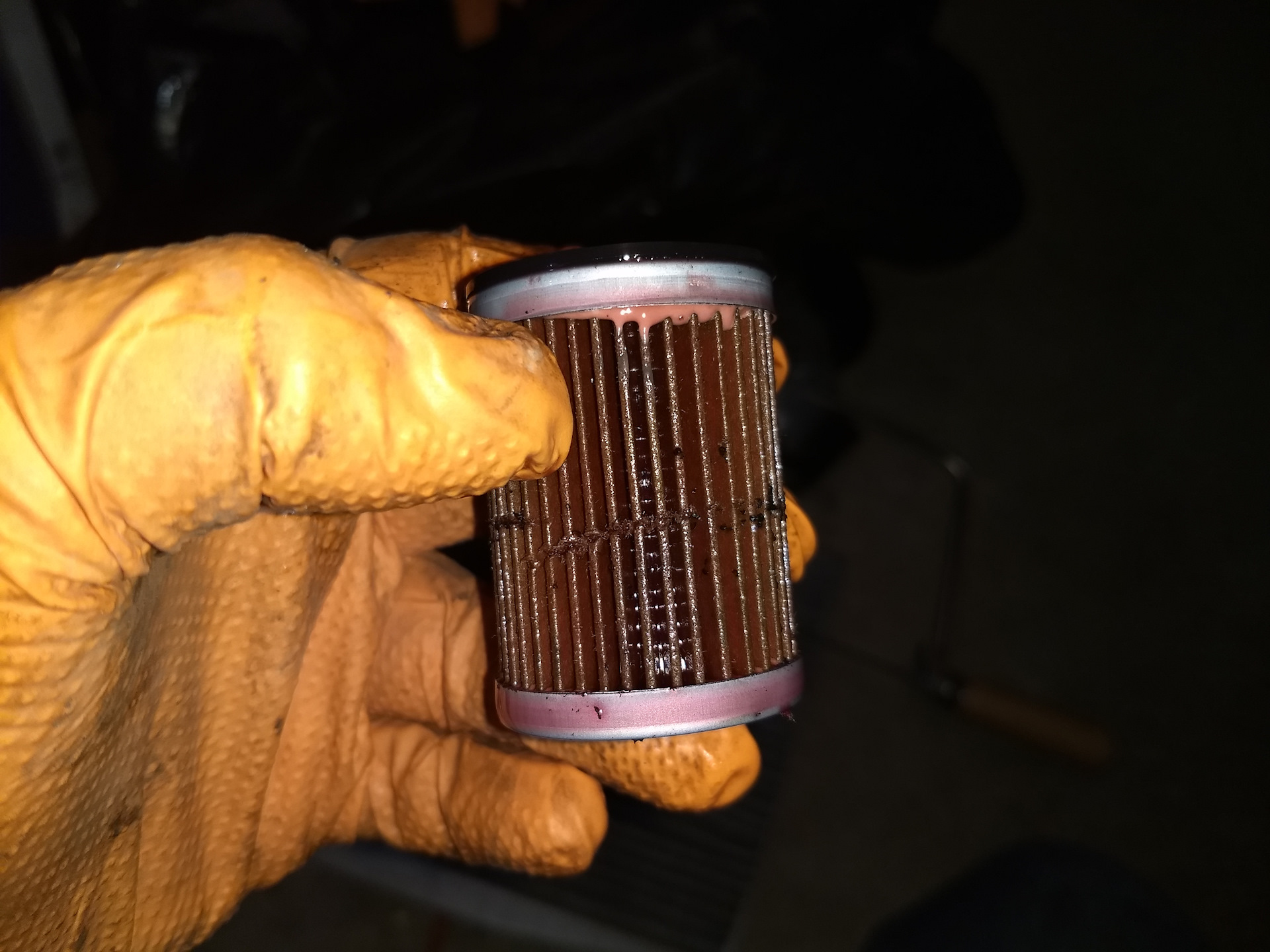

Картридж с фильтровальной бумагой.

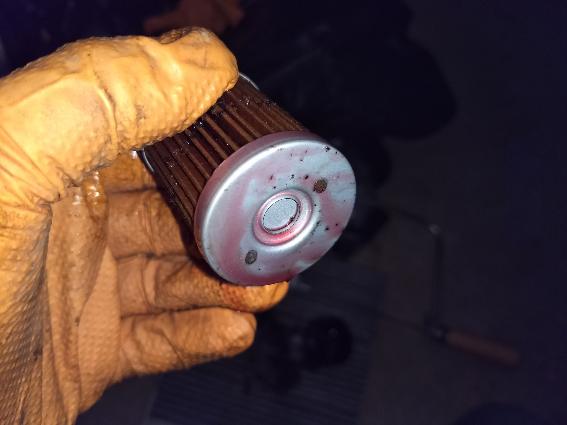

С одной стороны резиновый демфер. Для уплотнения, значит. А внутри — сетка-каркас.

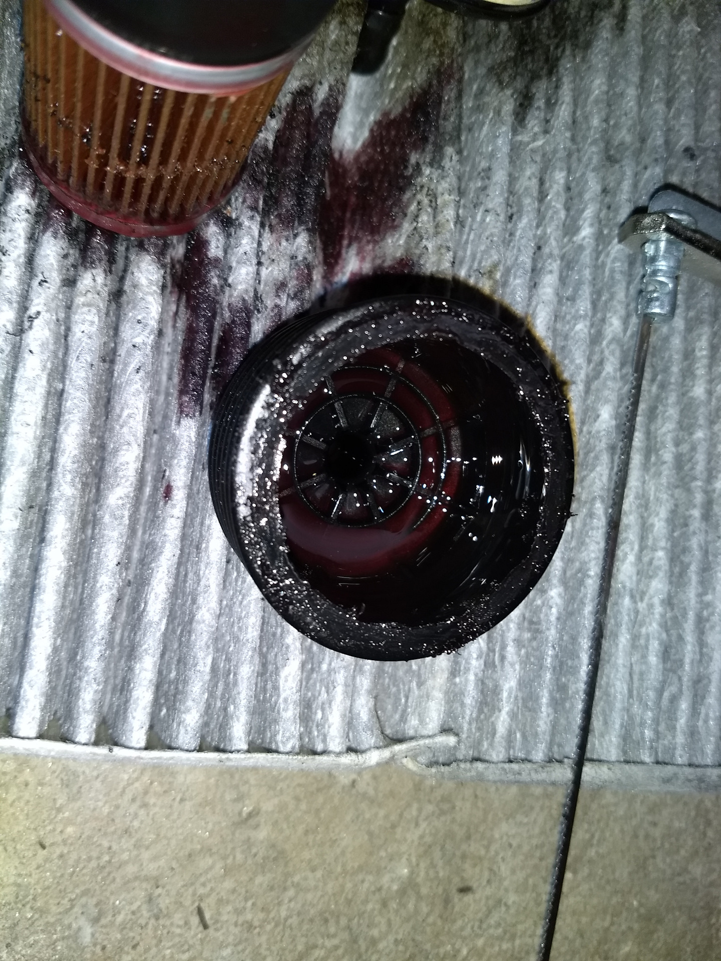

С другой стороны — перепускной клапан, чтобы стравливать давление, когда пропускной способности фильтра не хватает (в мороз, например, или когда фильтр 10 лет не меняли):

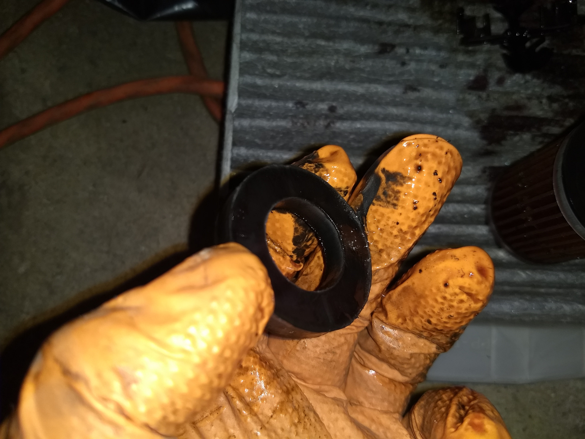

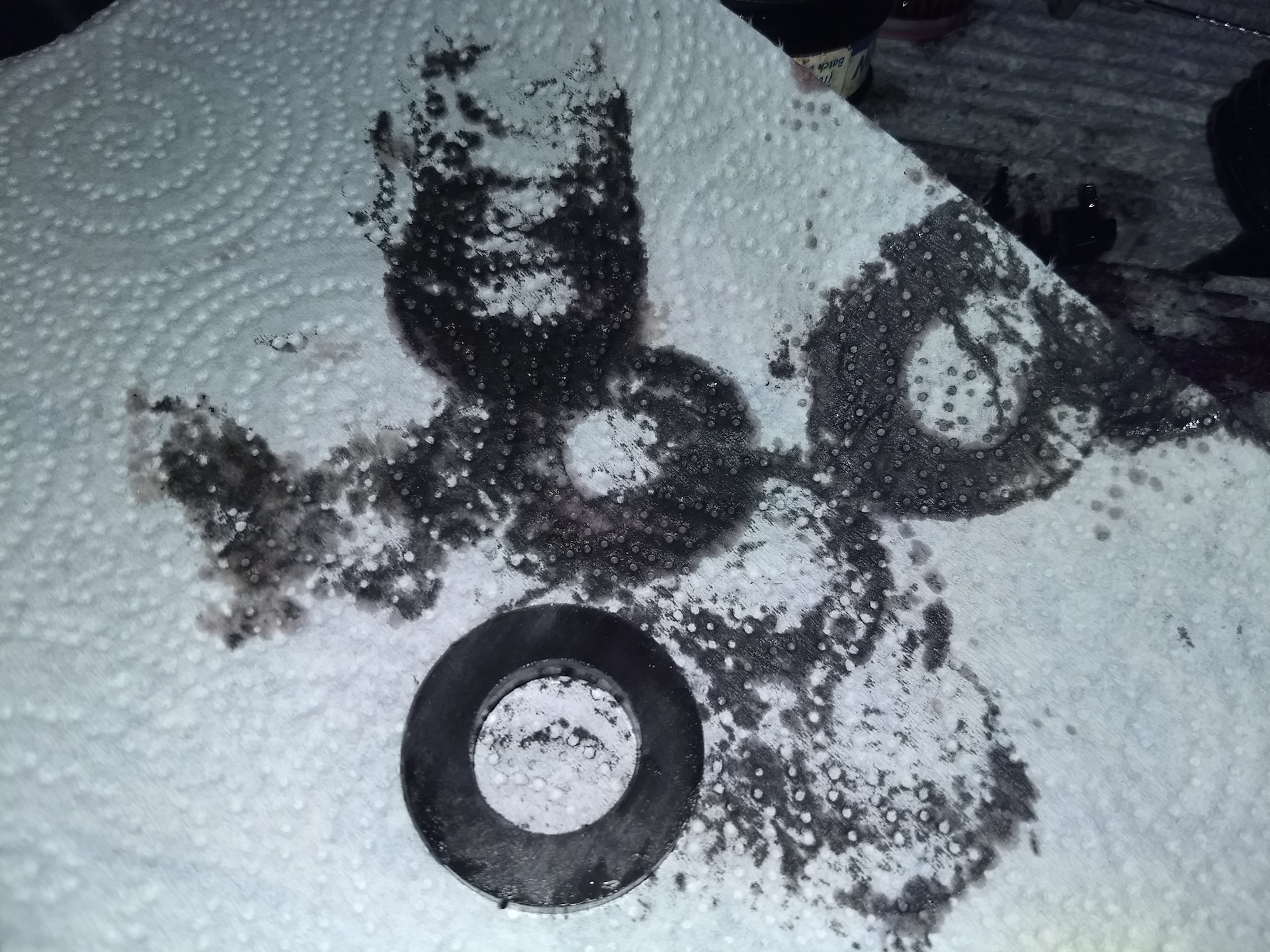

Магнит в рекалме обещан редкоземельный, ниодимовый. Ну не знаю… Больше похоже, что куску феррита показали настоящий ниодимовый магнит от динамика, и тот впечатлился. Но магнитит так себе, я бы даже сказал, плохенько…

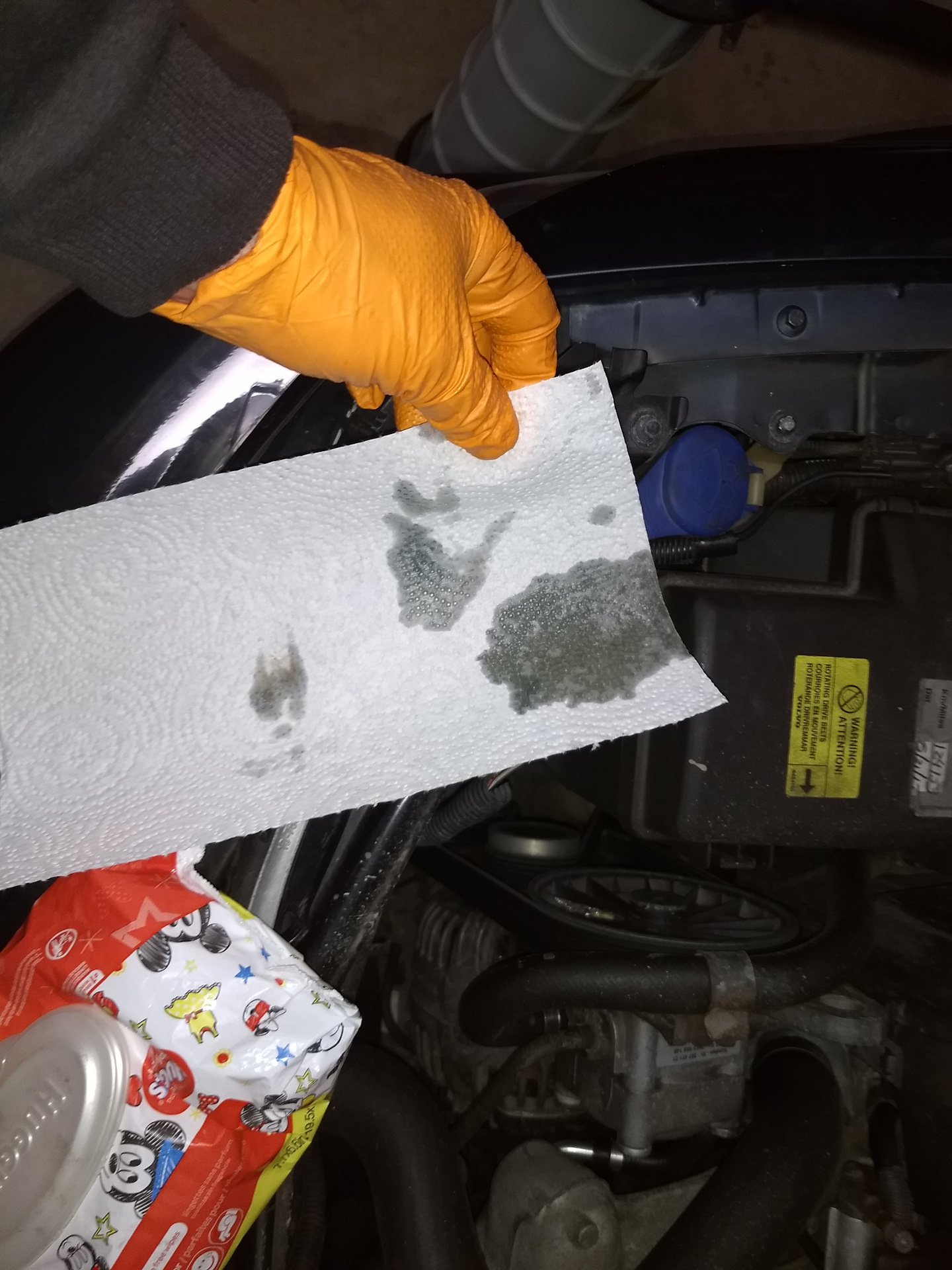

Но пока крутил в пальцах, быстро запачкался продуктами износа фрикционов:
Потерев бумажкой, на оной получил прям совсем нормально фрикциона. Работает магнит, работает. Без него это всё оказалось бы частью на магнитах в самой коробке, а частью — в соленоидах гидроблока и его каналах протоков.

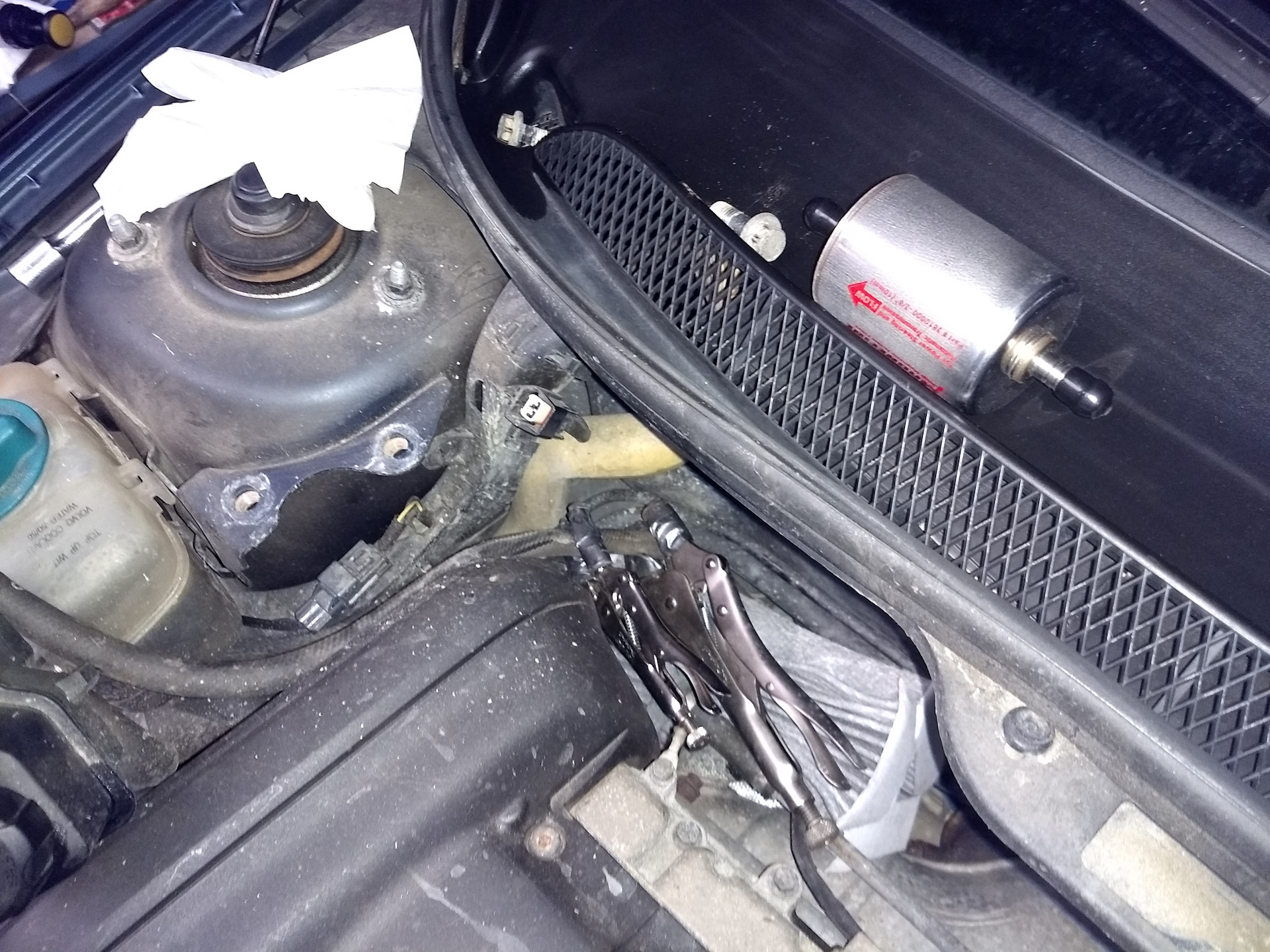

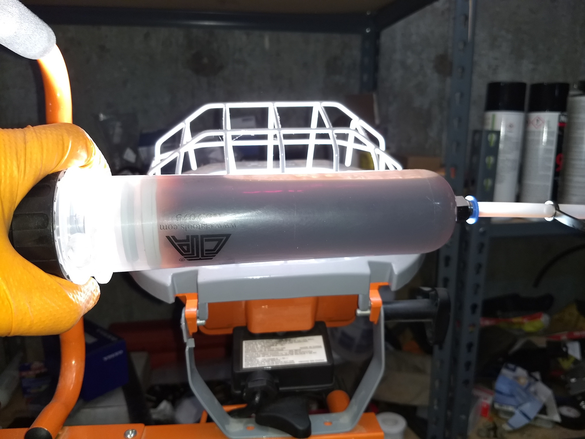

Заодно, раз полез пачкаться, врезал такой же фильтр в обратку ГУРа.

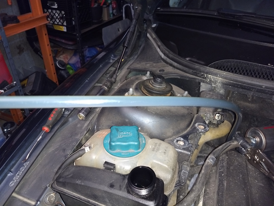

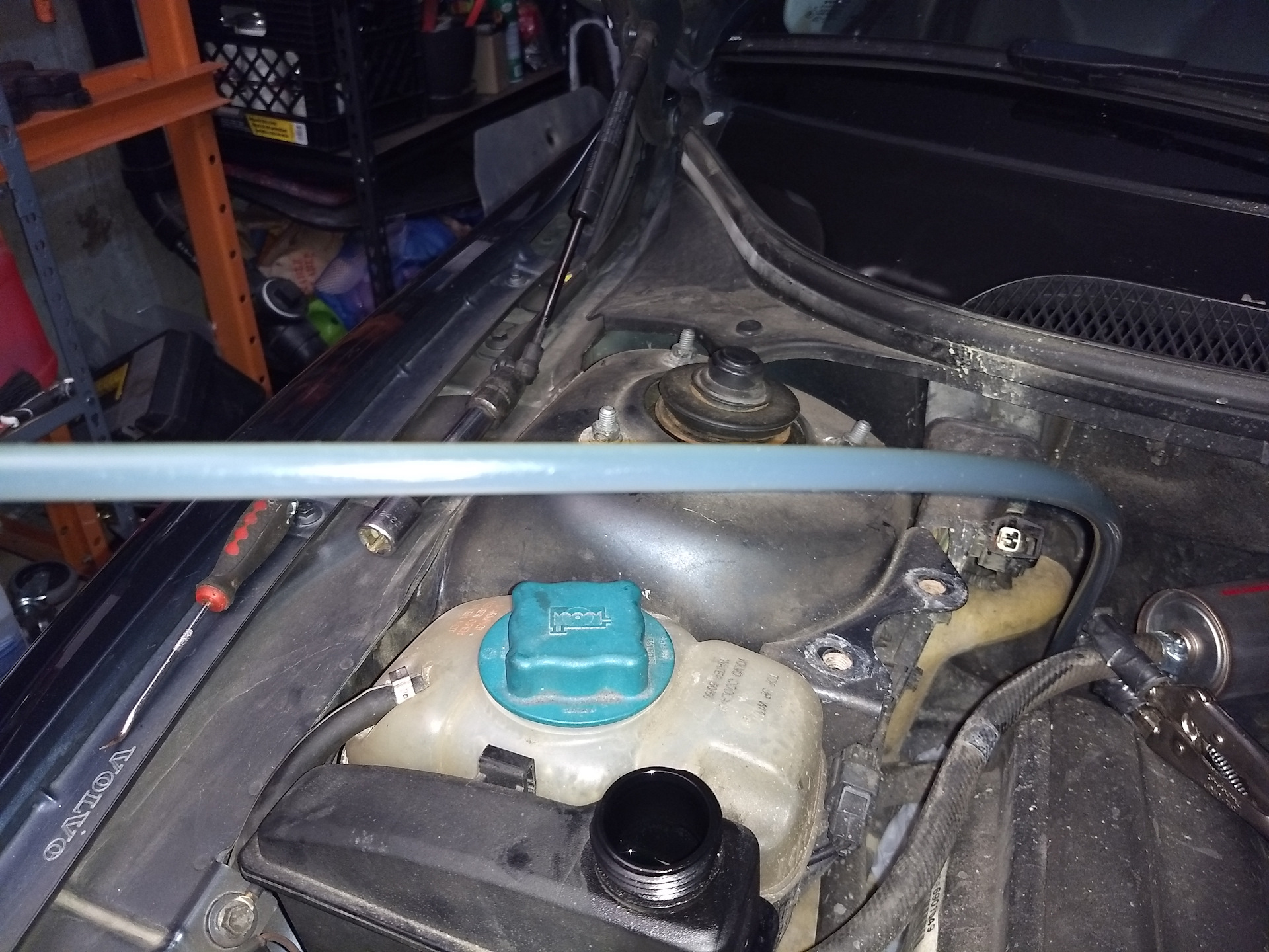

В обрубок шланга рейки воткнул большой Mityvac и за полторы минуты прогнал литр жижи, даже чуть не прошляпил уровень.
Стало так:

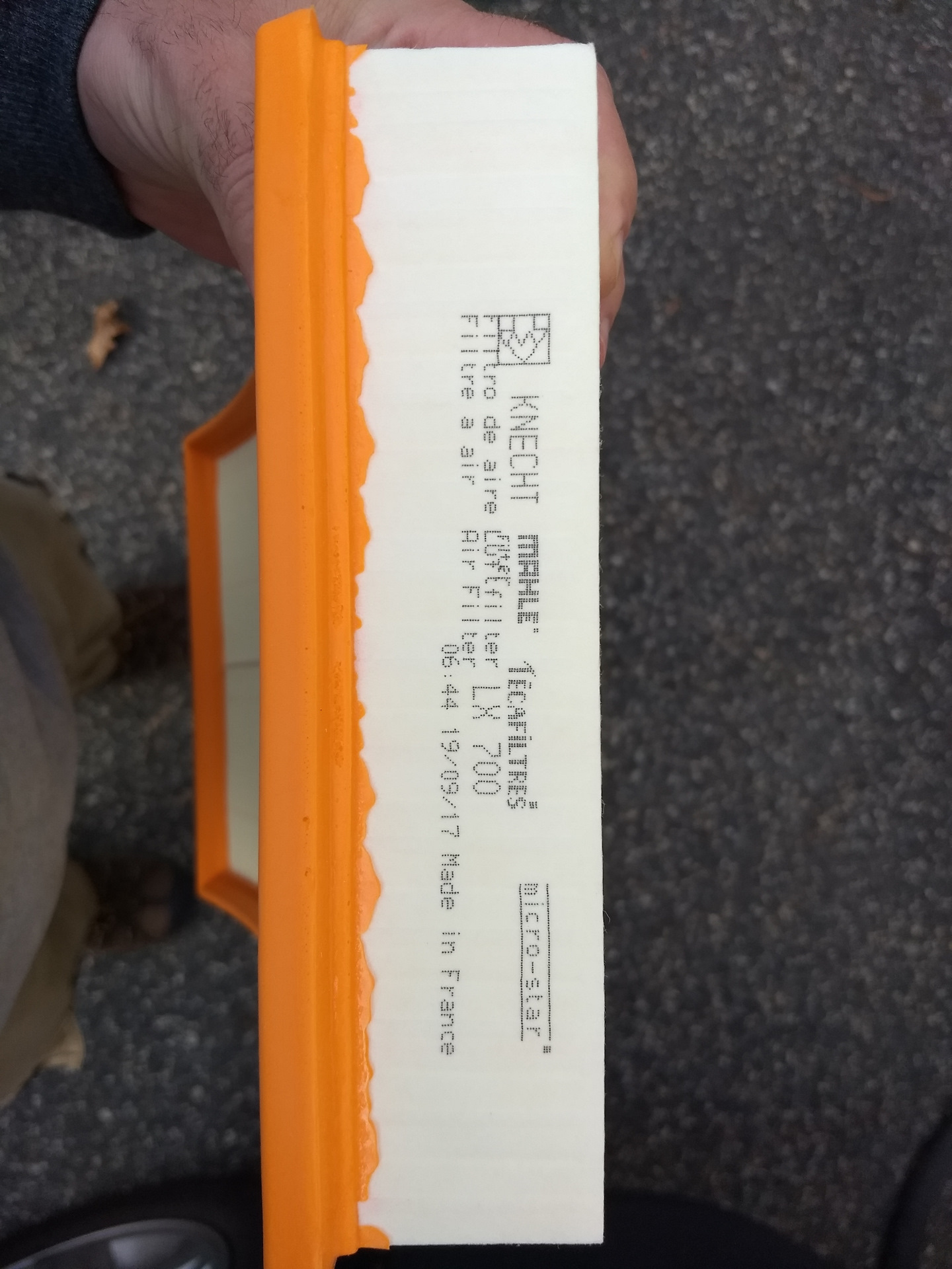

Поразглядывал воздухан Mahle, а на нём надписи Knecht, Tecafiltres и micro-star присутствуют… Интересно, если этот фильтр под другим брендом покупать, он такого же качества? В ипостаси Mahle весьма хорош, но цена от оригинала не шибко отличается. Кусается то есть.

Этот фильтр разборный? Или резал, чтобы вскрыть? Если разборный, то можно ли найти сам фильтр отдельно от корпуса?
Монолит. Отдельно от корпуса смысла нет, т.к. на нормальной ATF в плюс-минус здоровой коробке он 50 т.км ходит, а разборность только уменьшает прочность. При его цене на пробег между заменами негде экономить.
Понял. У меня фильтр и магниты штатные, имеет смысл ещё этот ставить в АКПП? В гидрач поставлю точно
Да, с дополнительным радиатором и таким вот фильтром ATF перестала стареть, практически. Фрикционные присадки натурально вырабатываются тыщ через 50, но я нашёл, чем их можно восполнить: Lubegard HFM.

Не могу в БЖ найти артикул этого фильтра. Он прямо в разрез масляной магистрали АКПП ставится?
QSRP10 например. Или mapco 29990.

R038M- 3810000 magnefinefilters.com/NEW-…-Filter-R038M-3810000.htm
Врезается в шланг обратки (верхний от радиатора в коробку). Только сантиметров 5 шланга надо отрезать, если без доп.радиатора, а то с установкой проблемы будут.
Только где его купить, не ясно
ebay.
Но можно любой другой со схожим принципом (мелкая фильтровальная бумага, магнит, перепускной клапан). Магнефайн просто именитый фильтр.
Вот такой фтльтр тут подсказал человек фирма Raybestos 22779, вроде схожий с Магнефайн
Это подделка. У вас какие-то от Хонды ставят.
От хонды, да, вот только он маленький какой то и в нем нет магнита.
vtl1349
Raybestos подделка разве?
Да, под старый Магнефайн, который ещё в Австралии делали.
А мапко?
