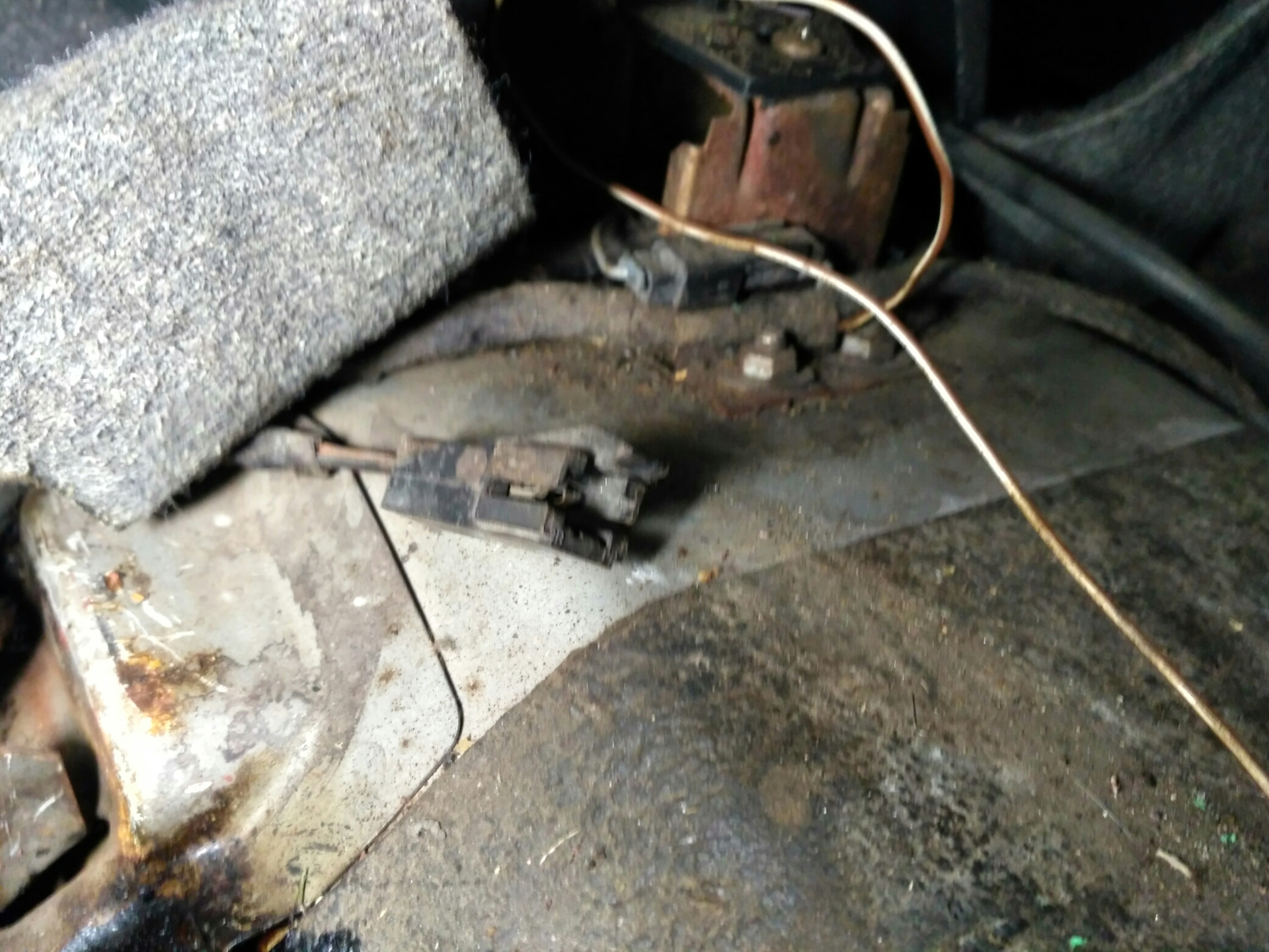

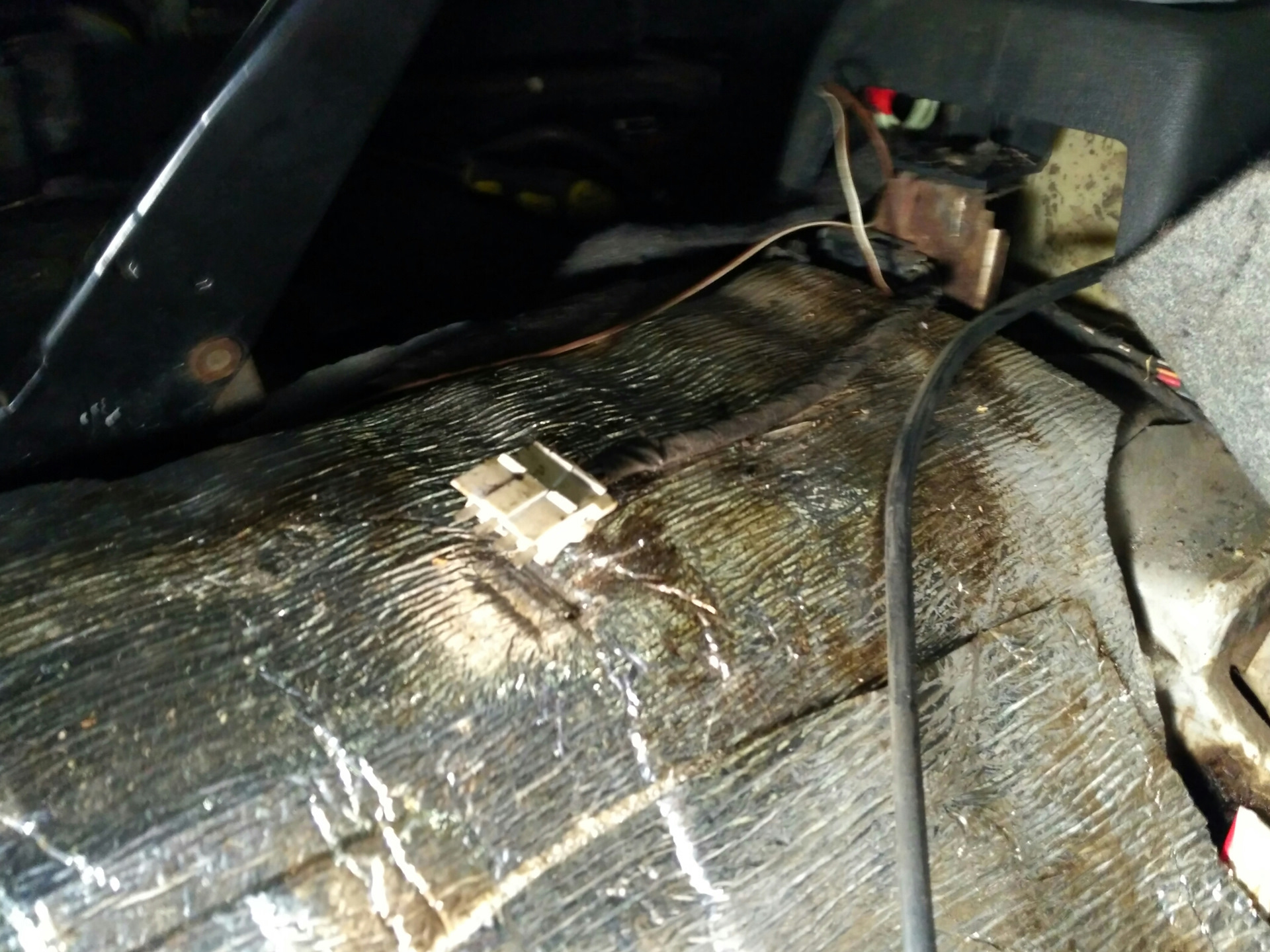

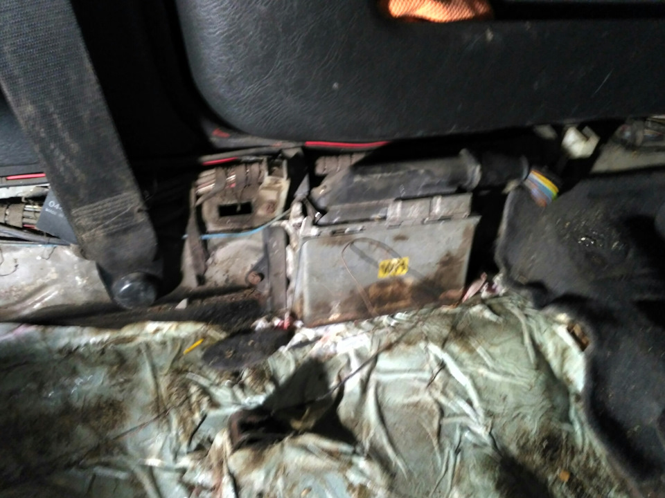

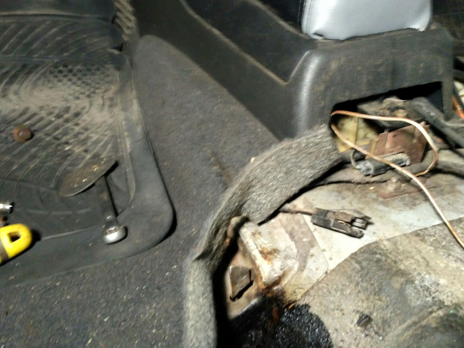

При разборе салона нашёл фишки для чего они, хто подскажет буду благодарен ! И за что отвечает этот блок?
Блок АБС интересно стоит? У меня возле ручника
За ручником стоит блок СРС
ясно

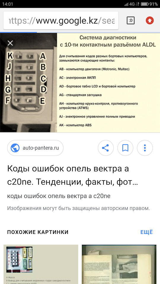

Посмотритет разъём само диагностики, если там провод на D есть то и разъём на бк 100% есть
Я правильно понял можно купить БК втыкнуть и будет работать.

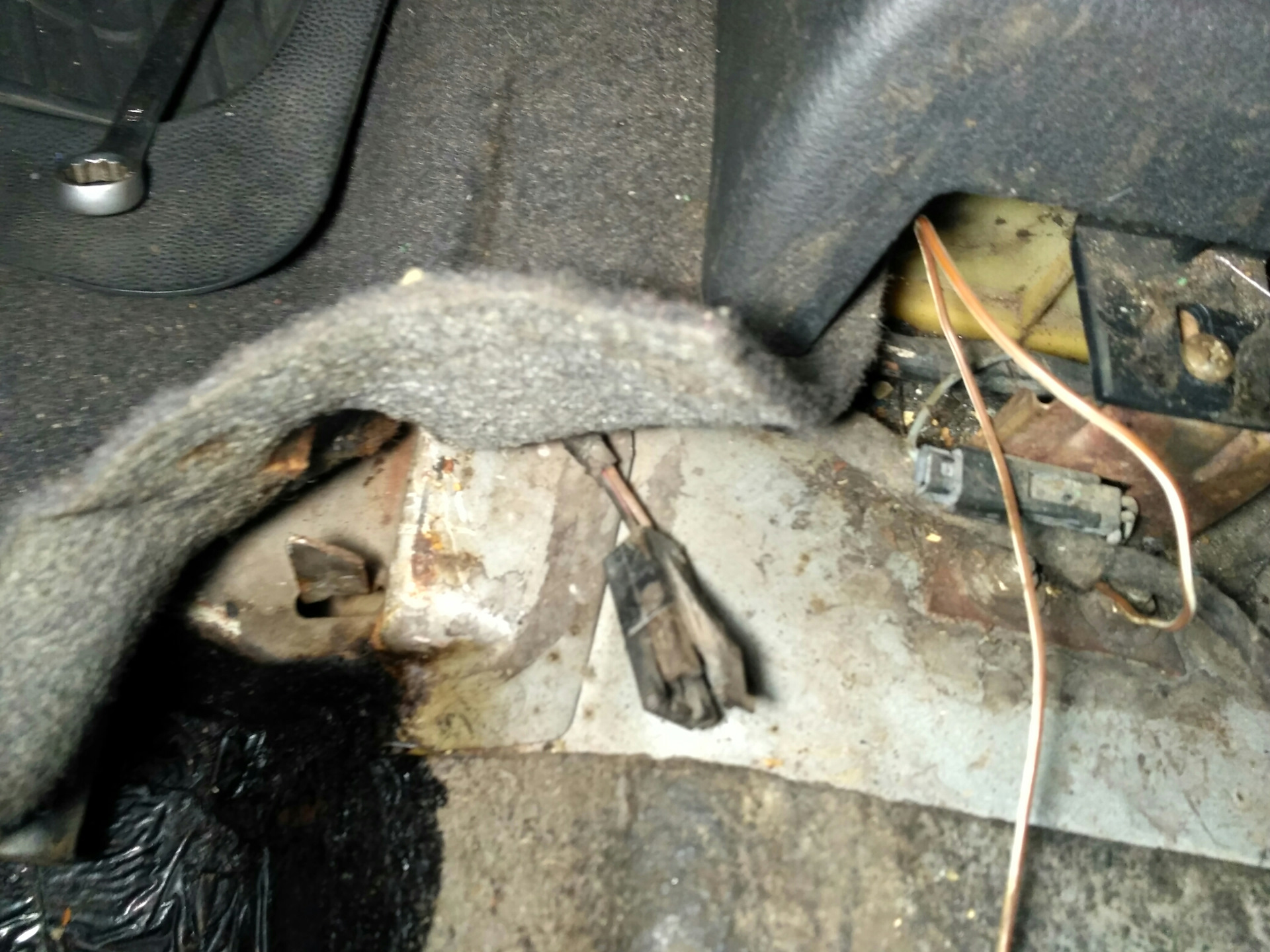

Это разъём на кнопки бк, если у тебя стоят Часы, а лучше бардачек, сними их и посмотри есть ли за ними желтая фишка, которая на дисплей!
И как обычно её там скорее всего не окажется :)
Ну на этом и сказки конец:)
Ага, я что бы все же поставить БК искал проводку и нашёл с 2000-ки с самой богатой комплектации, хотя сам БК покупал уже с куском выдраной проводки, но не захотел заморачивться и внедрять её в свою, тем более в проводке я полный профан :))
Блок АБС, чёрная фишка (подогрев сидений) белая фишка ( на бк)
Спасибо за подсказку!
Блок — ABS дорестайл.
