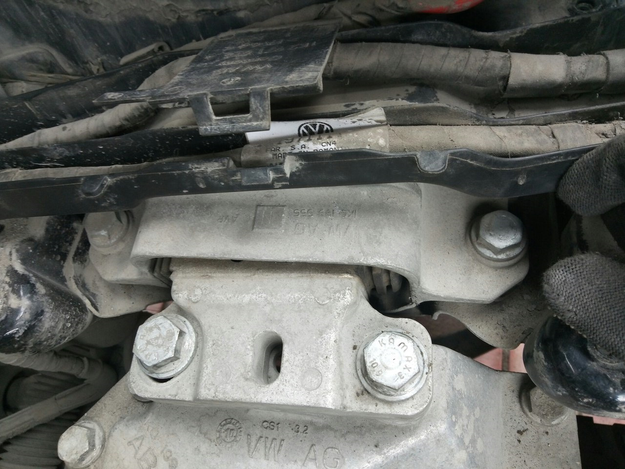

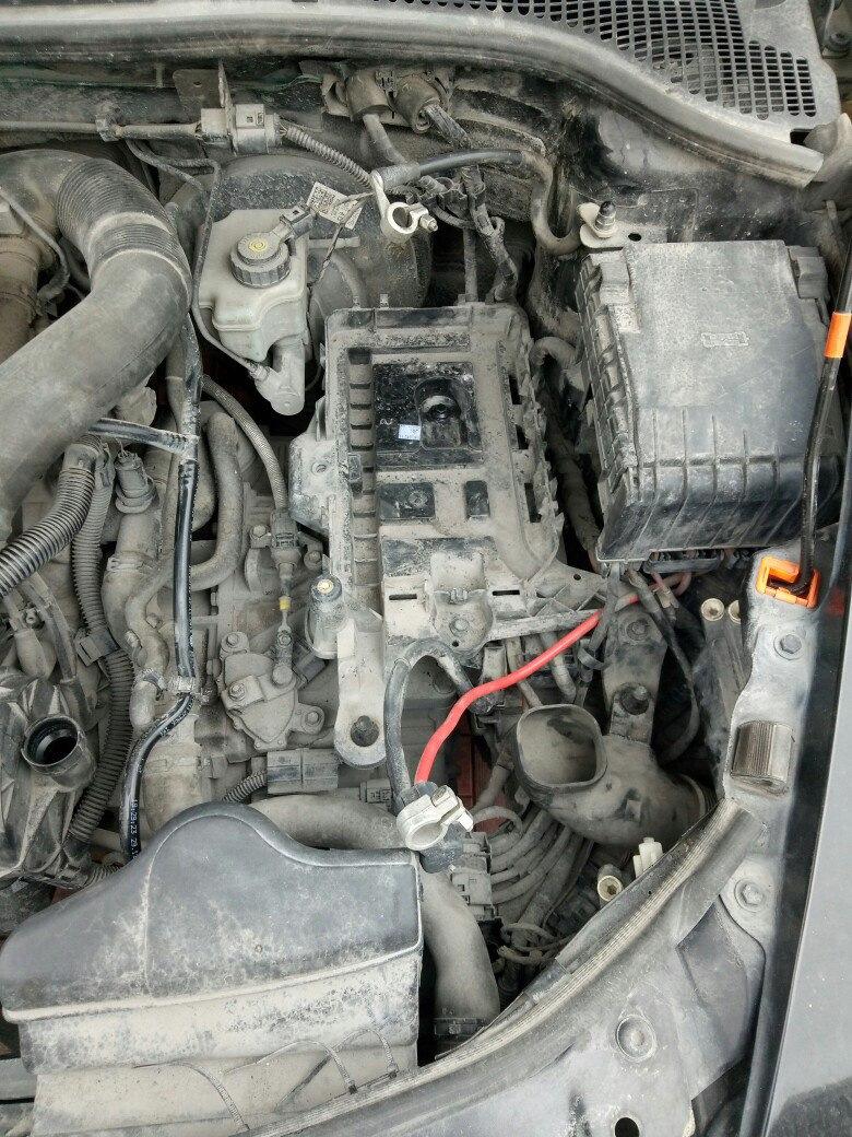

Вкраце опишу как менял.
— Домкратим двигатель
— Снимаем тряпичный чехол АКБ (у меня такой) скидываем клеммы
— Снимаем корпус воздушного фильтра
(кстати для снятия патрубков, для ослабления хомутов, я просто переворачиваю плоскогубцы)
— Снимаем АКБ, и площадку
— Передвигая жгут проводов влево и вправо есть возможность открутить подушку от коробки, затем от кузова

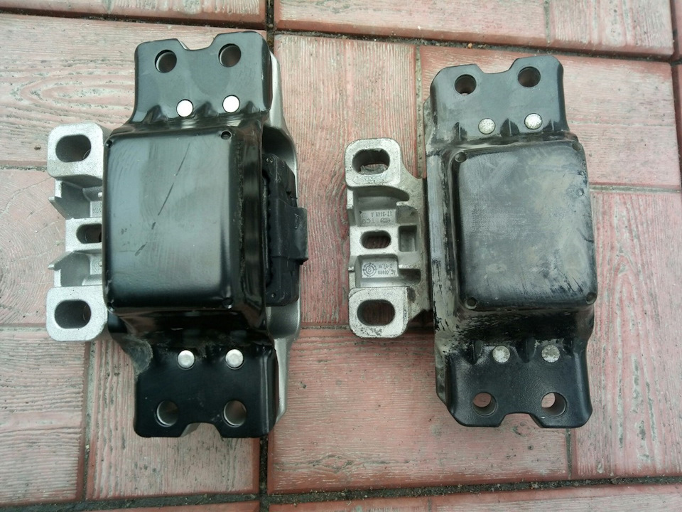

ну и пару фото для сравнения:
В завершении хочу сказать, что старая опора легко двигалась от лёгких усилий. новая от таких же усилий не двигается
После замены все "пункты" проблем ушли. Доволен как слон!))) и

Да, всего 6 болтов, 2 на 16 (которые к кузову), 2 на 18 (которые к коробке)
Я затягивал пока мог, в хорошем смысле! Вы если сами будете менять, то поймете, когда остановиться))

Без ямы никак. Нужно снять защиту и поддомкратить двигатель.
А как все красиво начиналось: Вызываем в Москву! А закончилось… Нужно снять защиту и поддомкратить двигатель.
All76
А как же автор темы справился, или что то сделал не так?
У автора написано — домкратом двигатель.
(над третьим фото, третья строка)
Спасибо, проглядел этот момент.
