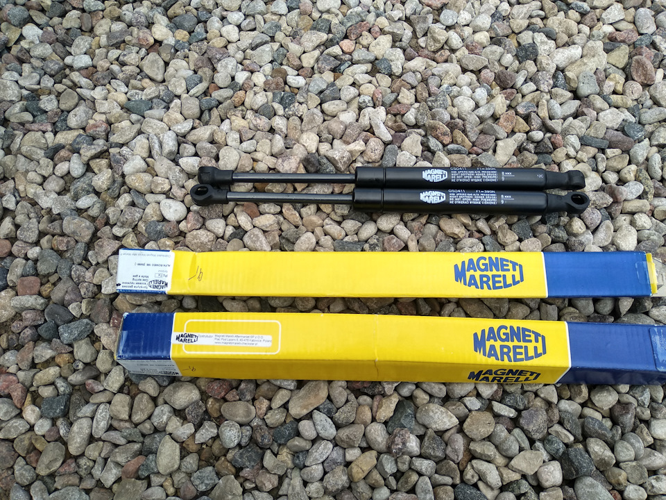

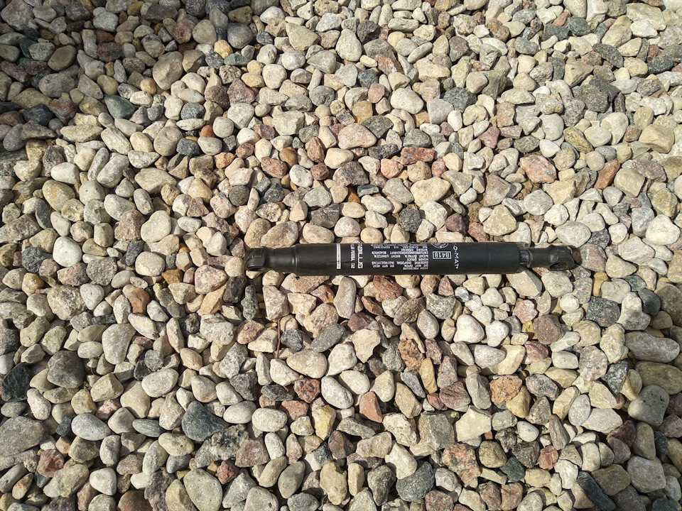

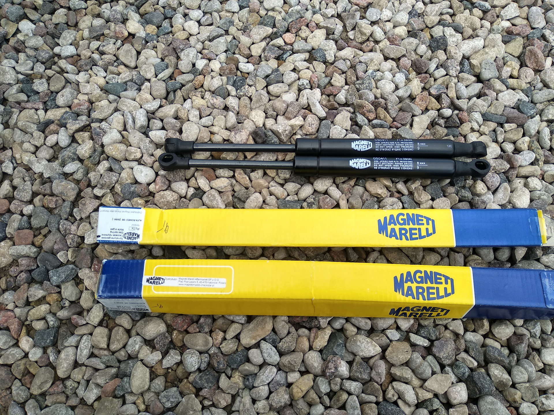

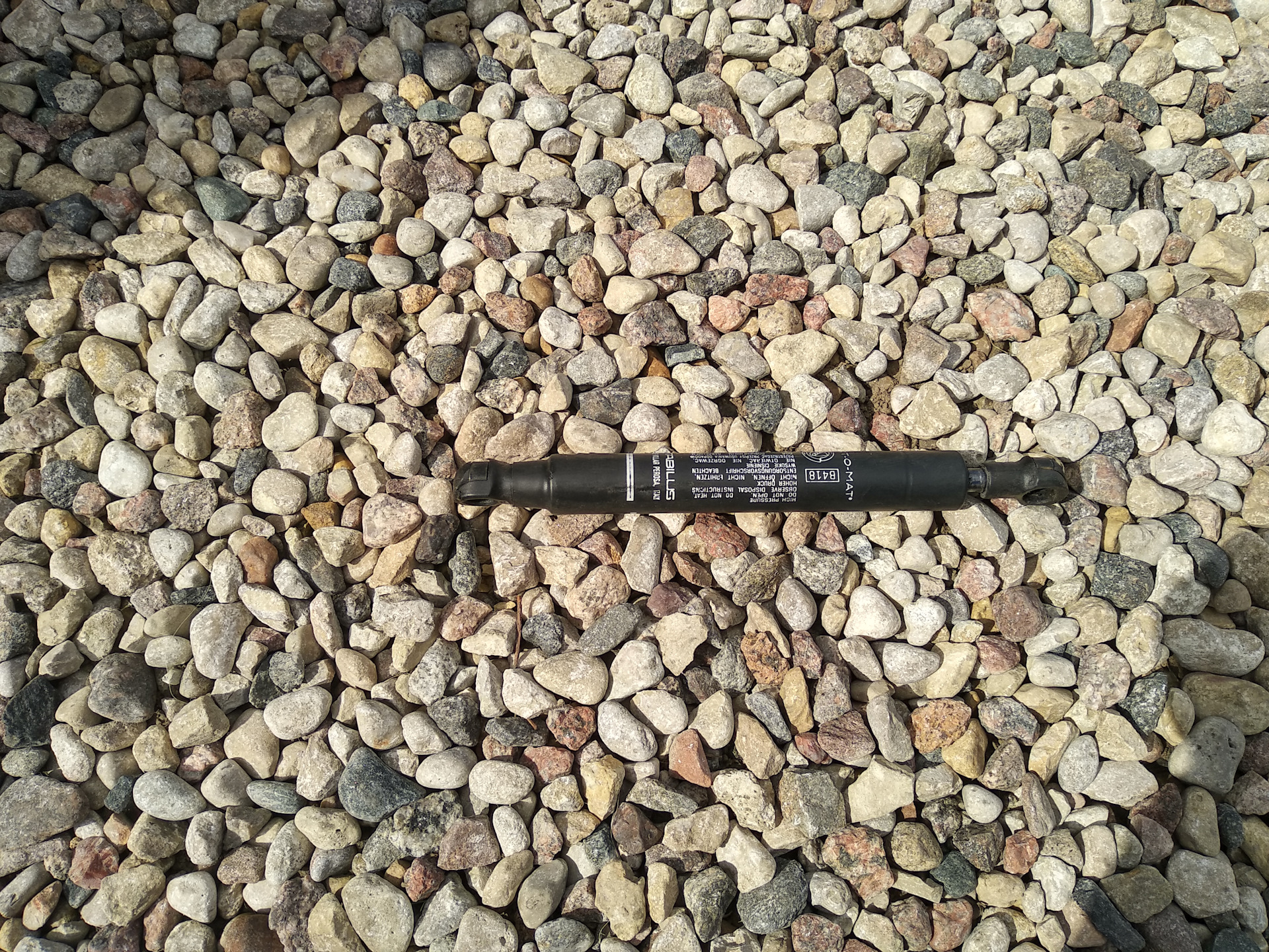

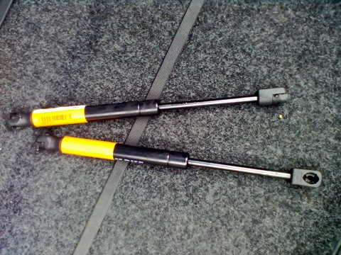

В последнее время стал замечать, что крышка багажника прибавила в весе. Вроде шпатлёвкой я ее не заваливал. Под подозрения пали газовые упоры. Снял левый. Попробовал его сдавить. Очень тугой. С трудом сжался. И. остался в таком состоянии)
Снял правый. Он оказался мягким. Попал на бабки ) Заказал два. Польские брать не стал, хотя у людей ходят. Но мало ли. Это ж Альфа. Может с польскими и не завестись)
Номер, если кому надо:
Смазал и установил. Теперь крышка сама выстреливает, стоит ее чуть поднять. Стояк как в 18 лет)

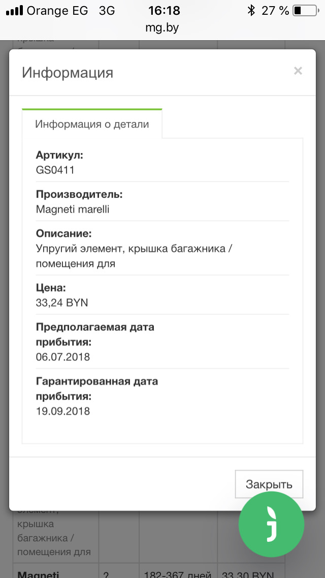

Я нашёл бу в идеале.
Я как то такие вещи привык новые покупать. Да и цена не конская. По 9 евро.
15$ За один и 30-75 дней под заказ
Это на что такие цены? И нас польские по 5 евро. Магнети — по 9. Ждать один день)

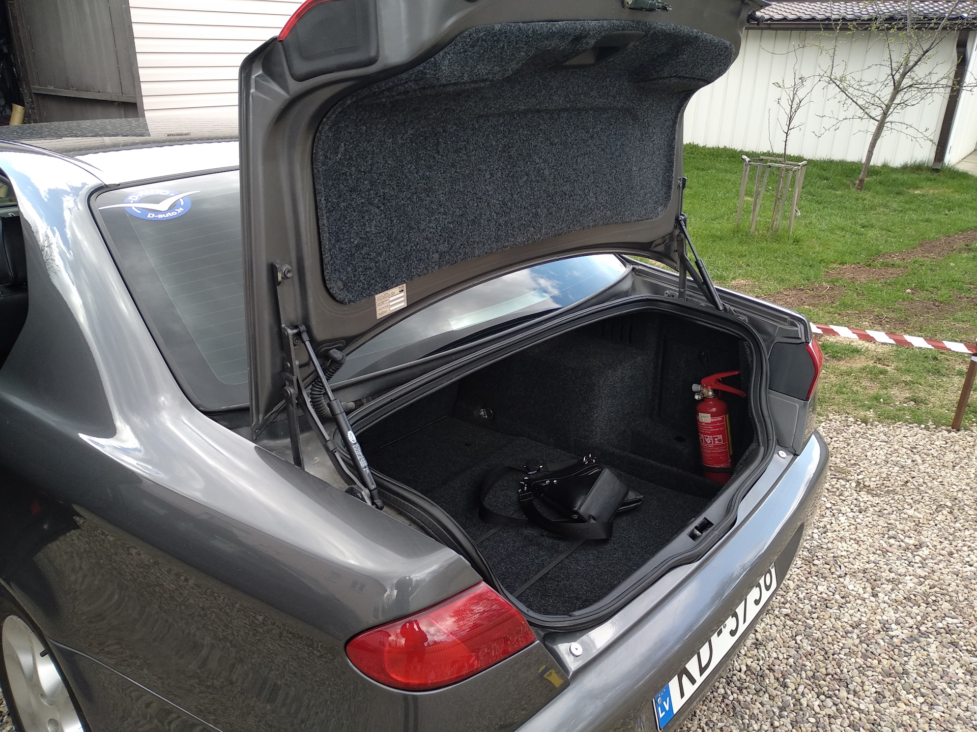

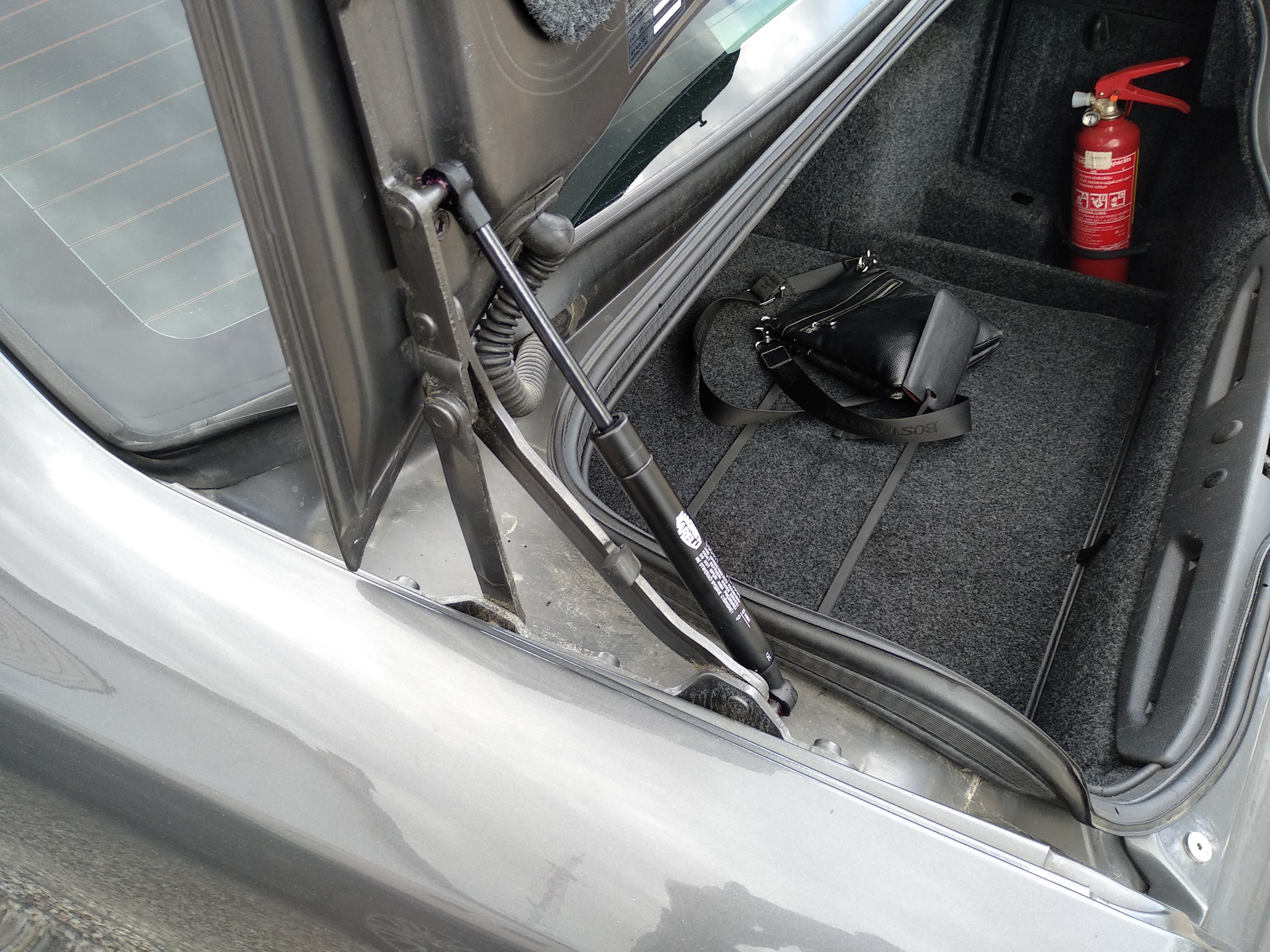

а тормозится крышка при полном открытии или нужно придерживать?
Тормозится.

О кстати как она должна открываться? Жмешь кнопку и открывается нараспашку? а закрывать не тяжело на новых упорах? у меня на прошлой машины после замены упоров выстреливало так что аж петли хрустели, а чтобы закрыть нужно было двумя руками навалиться
Не, приподнимать надо. Но легко. Выстреливать не может, т.к. ход плавный.
С завода стоят наоборот, штоком вниз.Я тоже менял, установил, как было.
С завода не знаю, как стоят. Но к этим схема была в комплекте.
А так ради интереса в чем разница как их поставить?
Я вот тоже не знаю. По аналогии с обычными способами подвески — они стоят штоками вверх.
У меня заводские стоят в обратную сторону . . вот тоже сколько видел каждый как кто ставит
Я тоже снимал заводские. Стояли как на фото.
где-то читал, что может выстреливать в другом положении
alexxone
Заехал в магазин. Глянули и каталог. Я ставил по каталогу.
