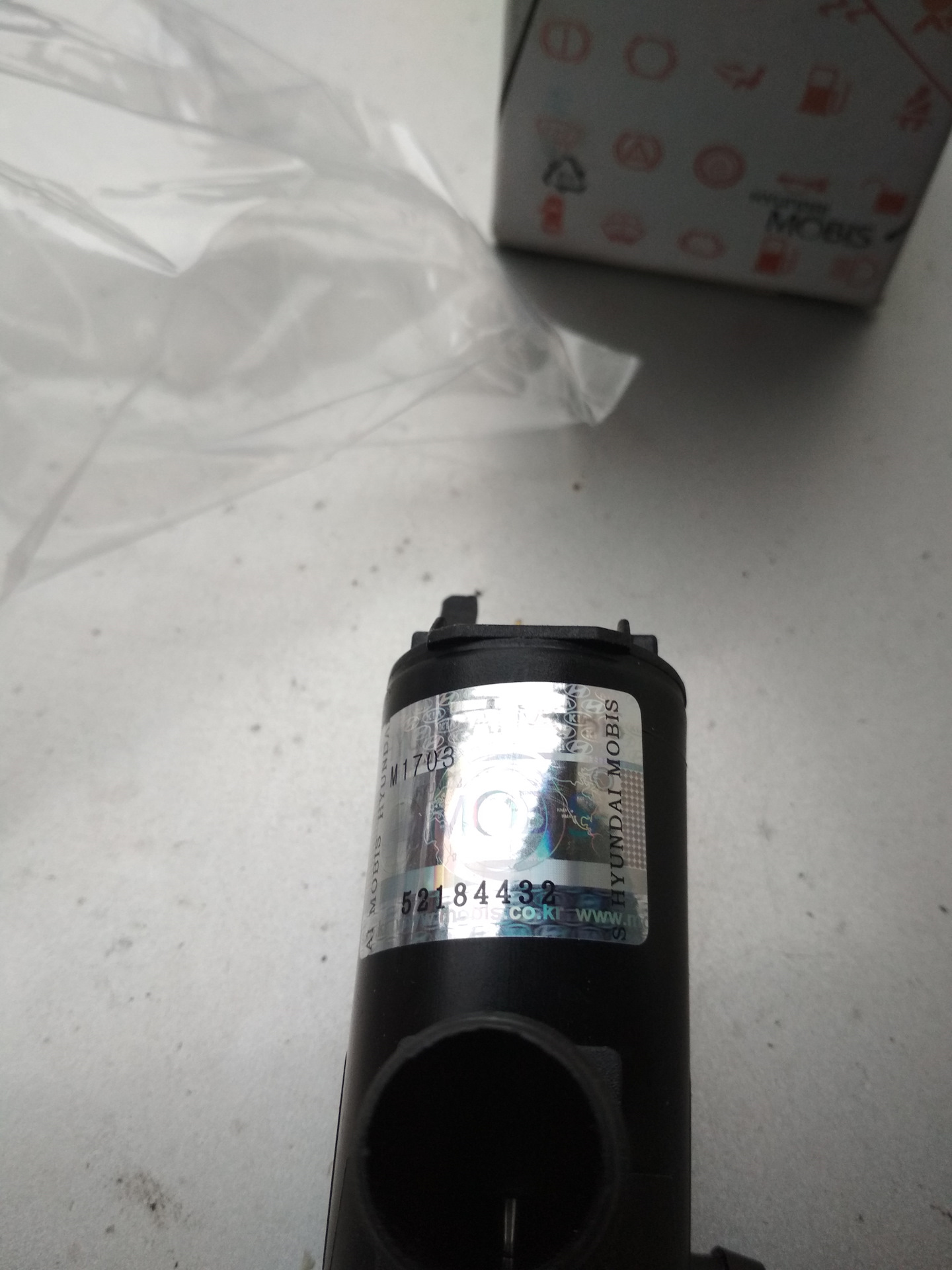

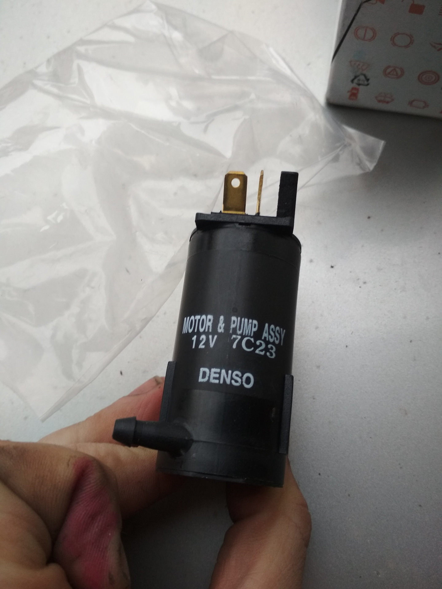

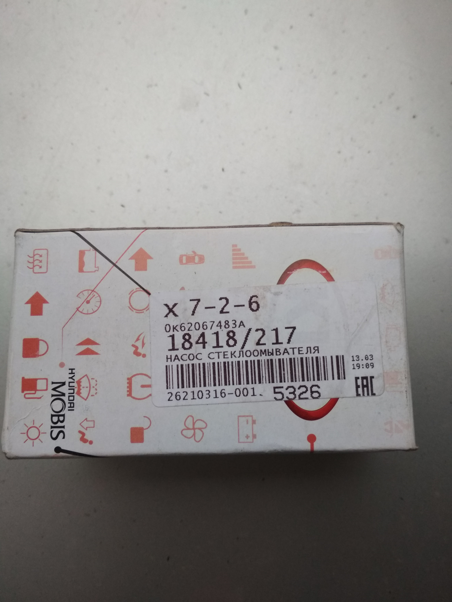

Проверил как давит насос — а он еле дышит. Ну ок, все понятно — под замену.

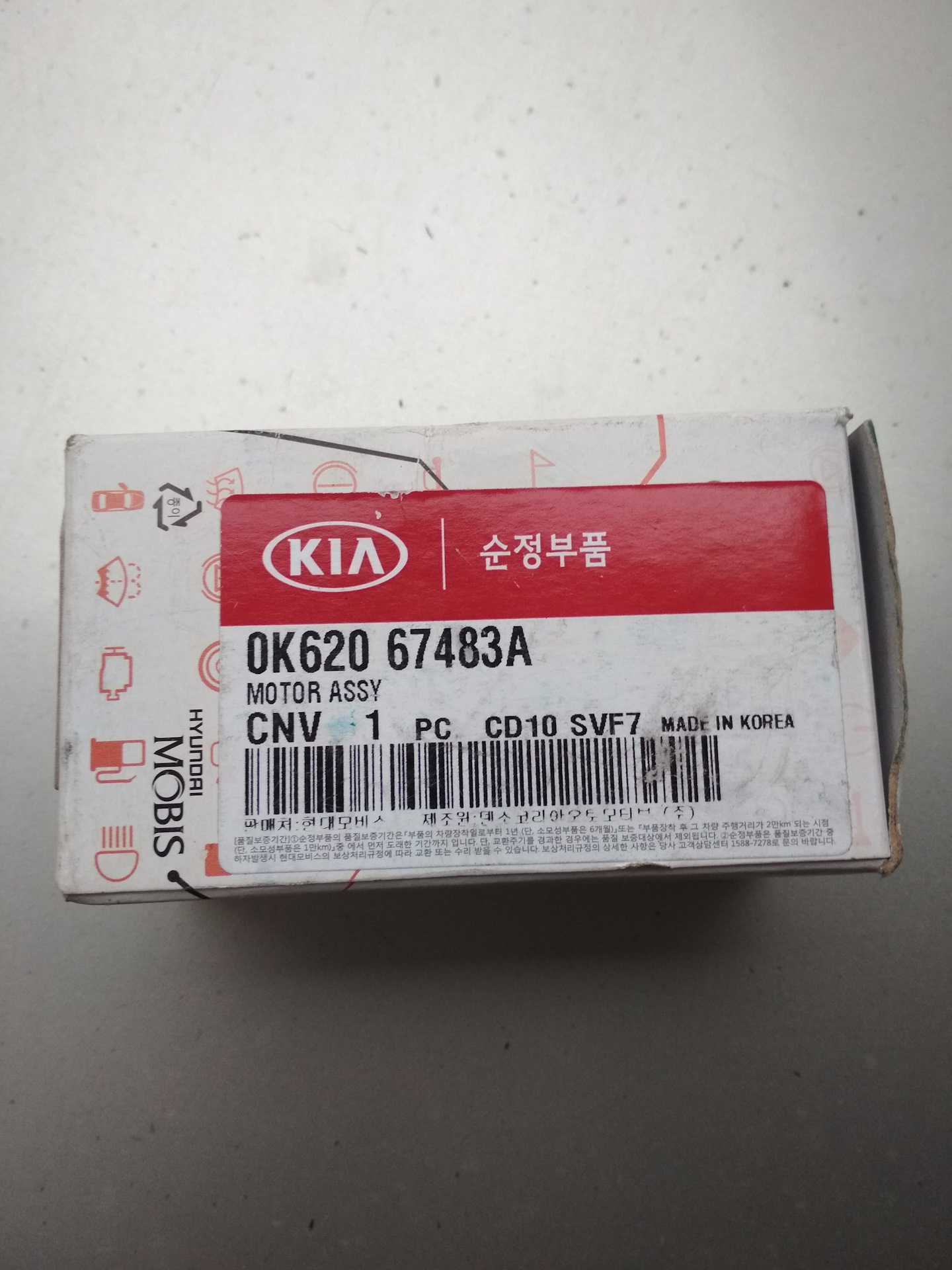

Заказал оригинальный. Пришел даже с наклейкой блестящей )
Вот такая солянка из брендов )

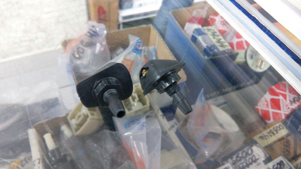

Однако же установкой только насоса дело не кончилось. Видимо за то время что я не пользовался омывателем по причине бесполезности этой затеи форсунки окончательно засрались и уже даже почти не ссали под себя, не то чтобы брызгать на стекло.
Когда супруга пошла в магаз прикупить запчастей на корандос, то попросил ее спросить и форсунки. Естественно на спортаж их там не оказалось. Но предложили т.н. "универсальные", по 150 за штуку. А ведь пару месяцев до этого я у них как раз спрашивал такие, веерные — не было, так еще и в тазо-магаз отправляли…
Ну вобщем купили и их.
Вечером того же дня внедрил новые форсунки и стало мне счастье. Правда еще надо разобраться как бы их отрегулировать, но в целом результатом я более чем доволен. А с учетом того, что давно еще поставил клапан тойотовский, чтобы водица не стекала с трубок обратно в бачок, то вобще песня :)
