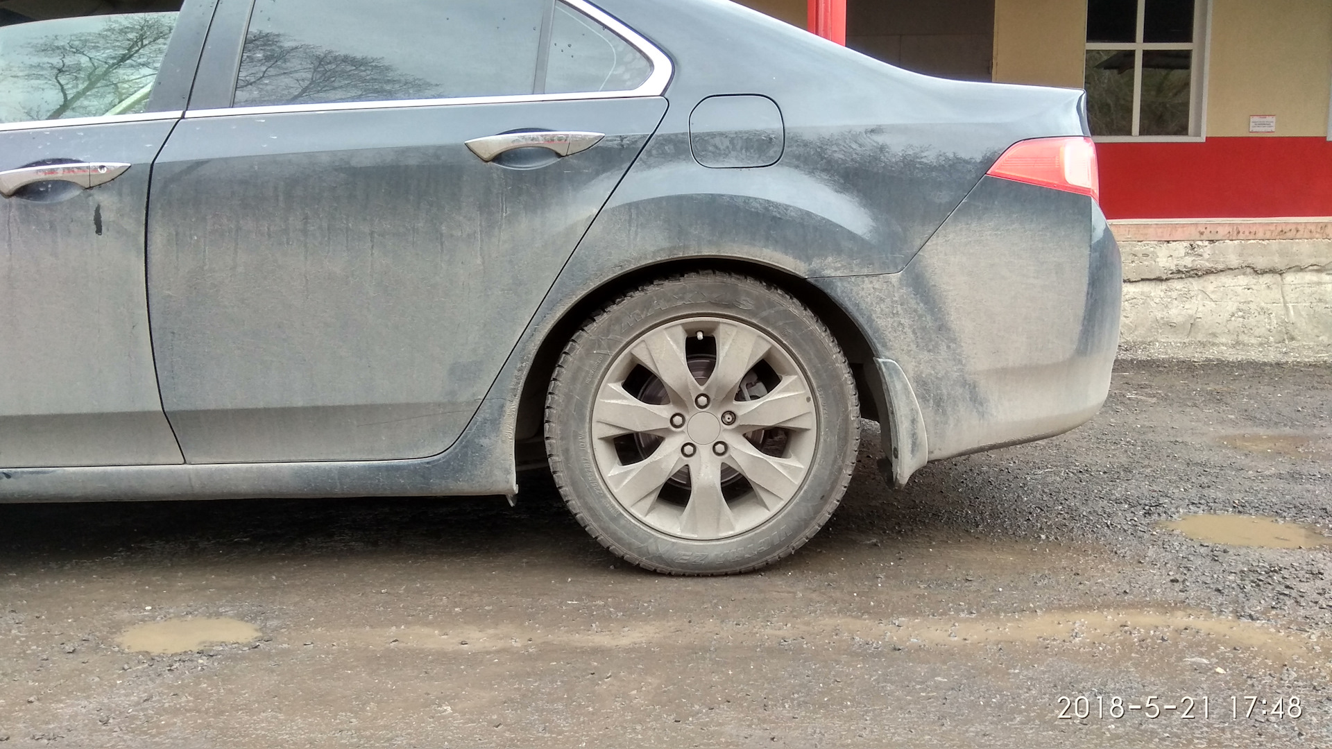

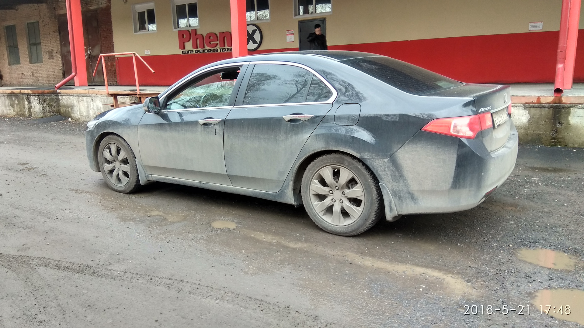

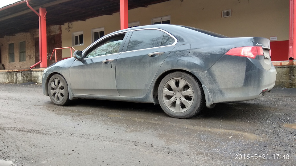

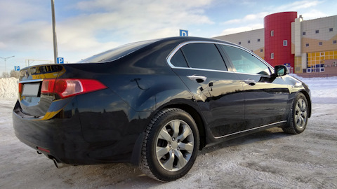

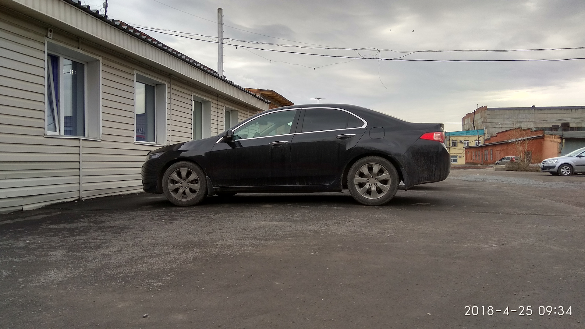

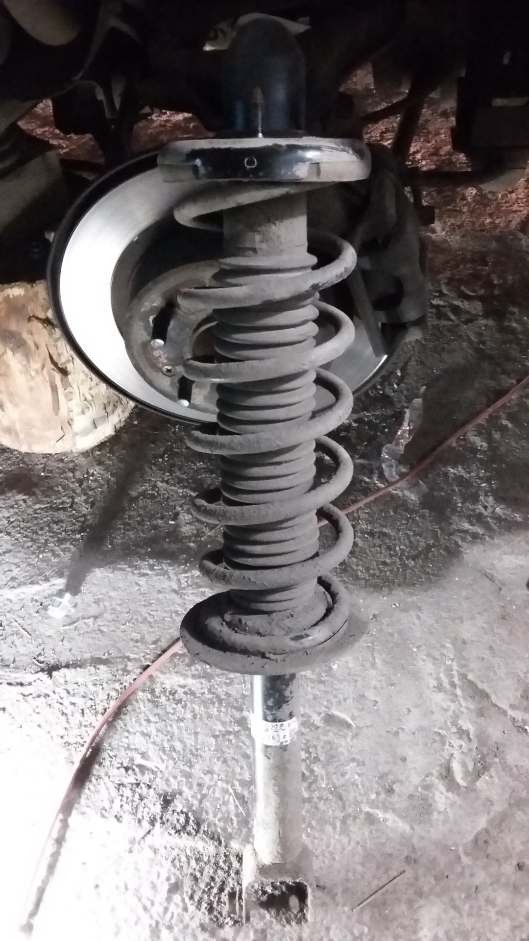

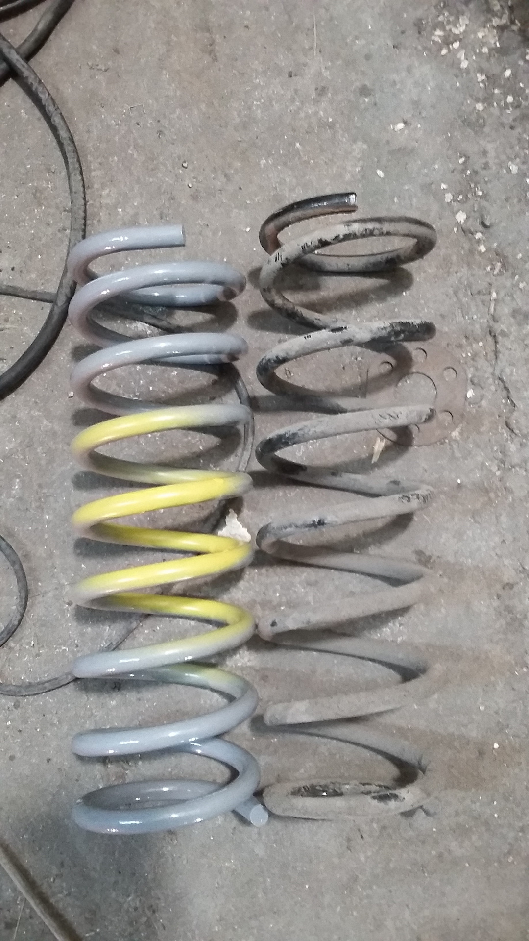

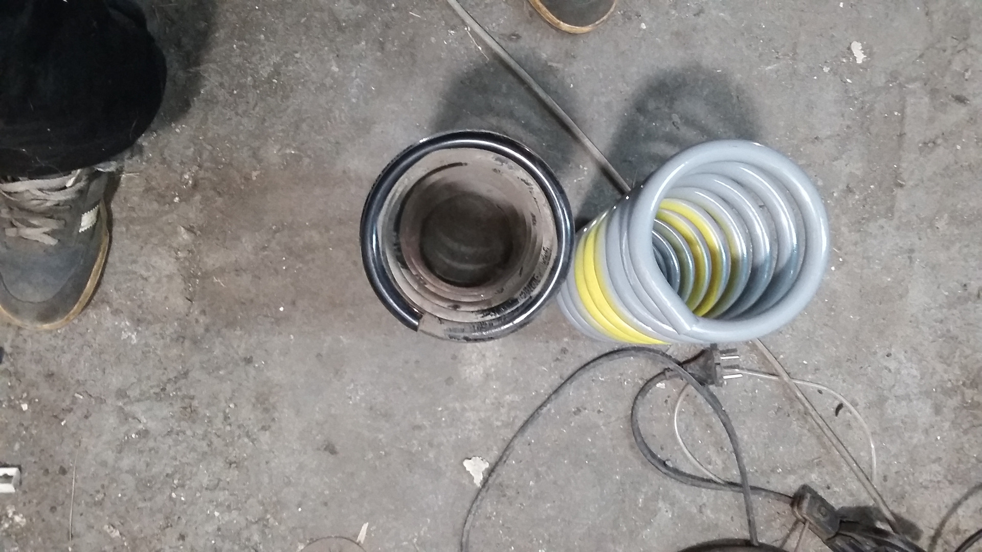

Приветствую всех!

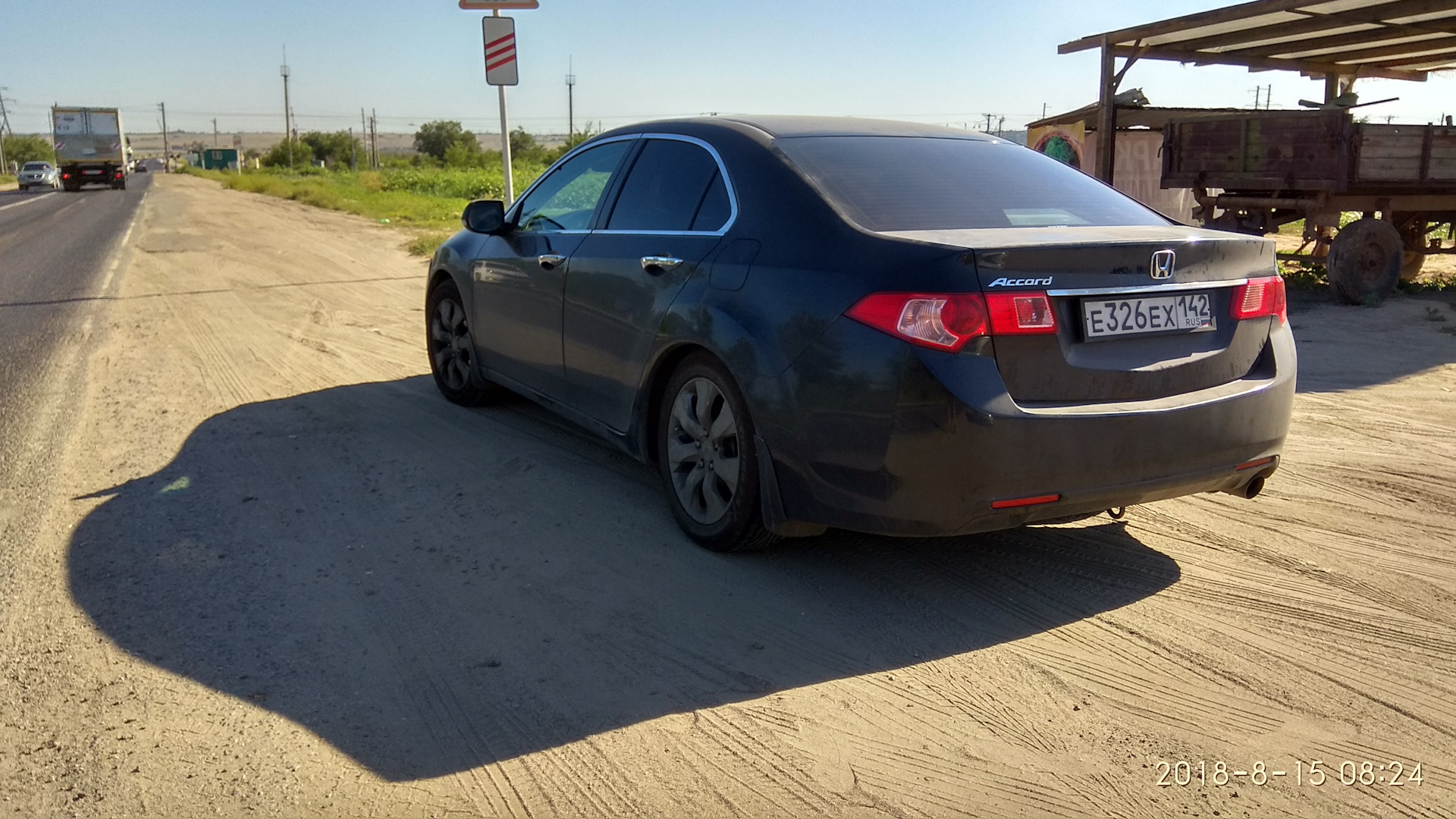

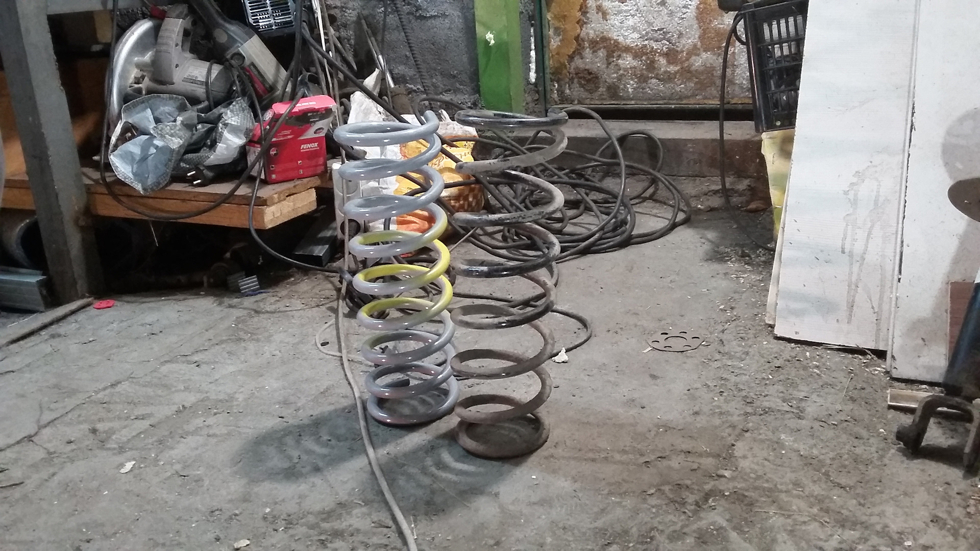

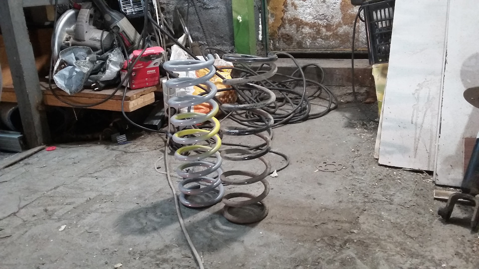

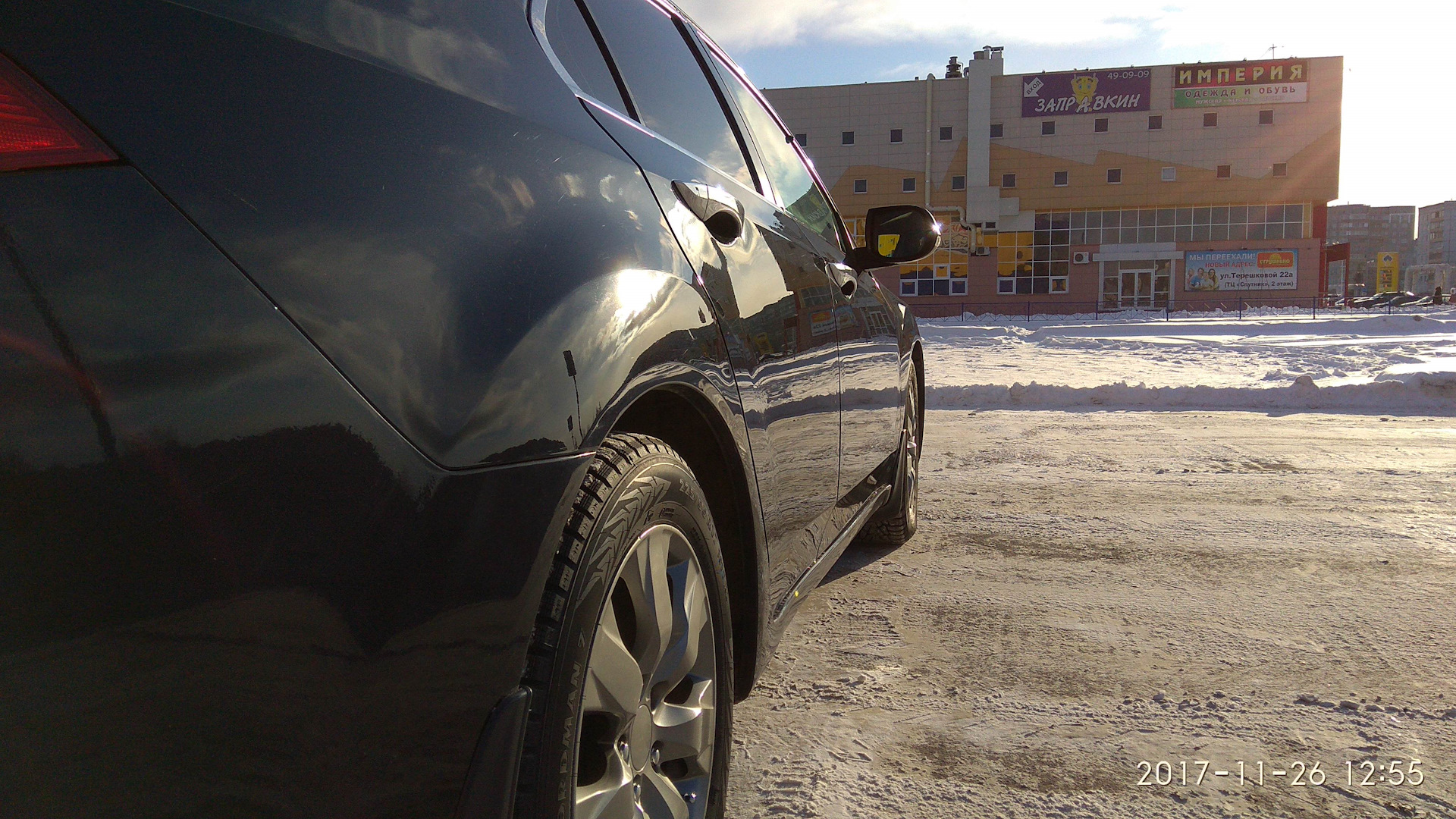

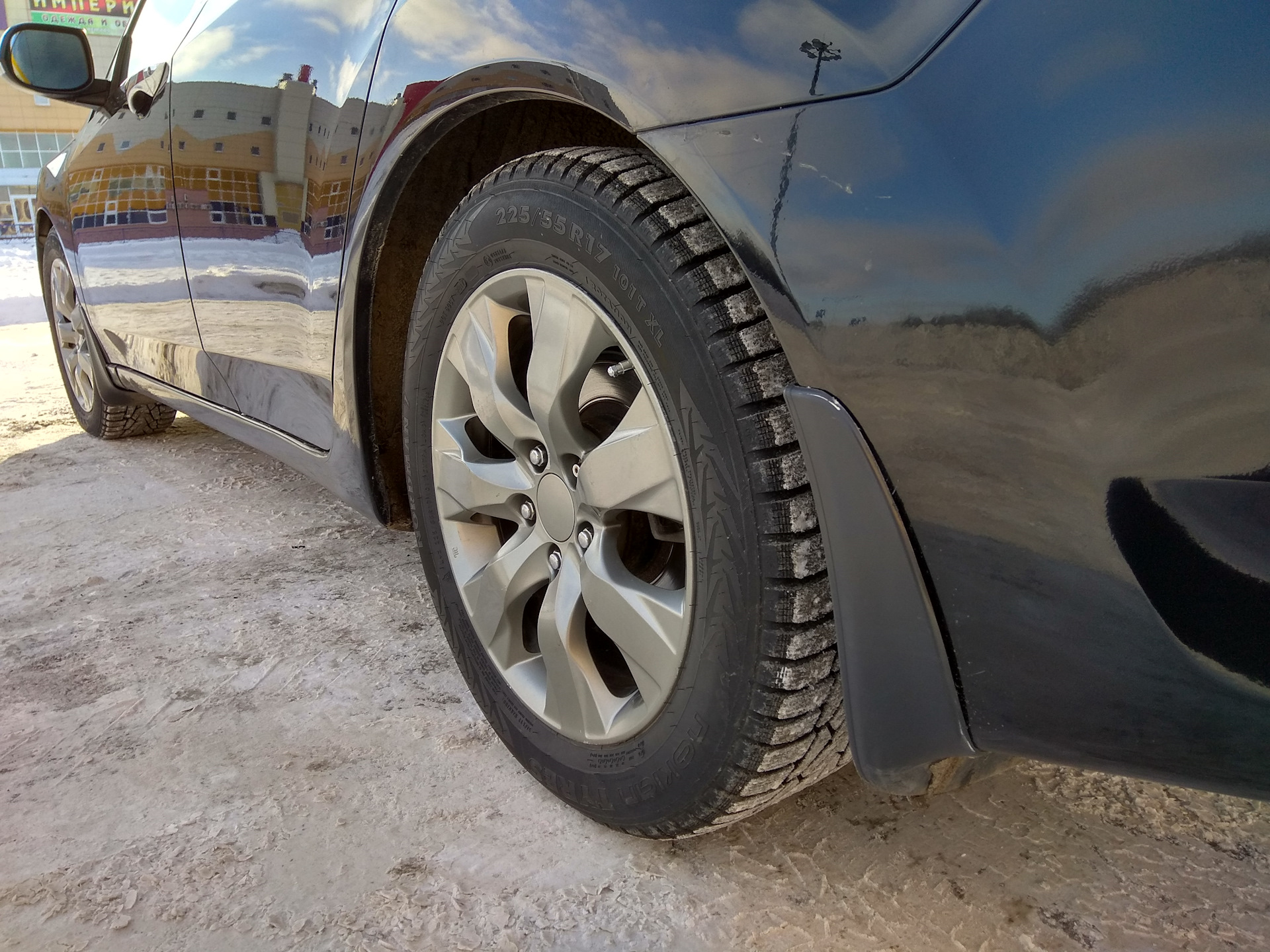

После покупки авто, первое, что я сделал, это поменял задние пружины, кроме масел и фильтров разумеется.
Покопался на драйве и аккорд-раша, пообщался с теми ребятами, кто не гнушась взял и поставил данные пружины, ради эксперимента и оказался несказанно рад данному эффекту.
Я не долго думая, поехал на авторынок и приобрел эти самые, знаменитые, передние пружины от ВАЗ 2101(фото с интернета). Установил их по осени, в августе прошлого года(10.08.2017г.).

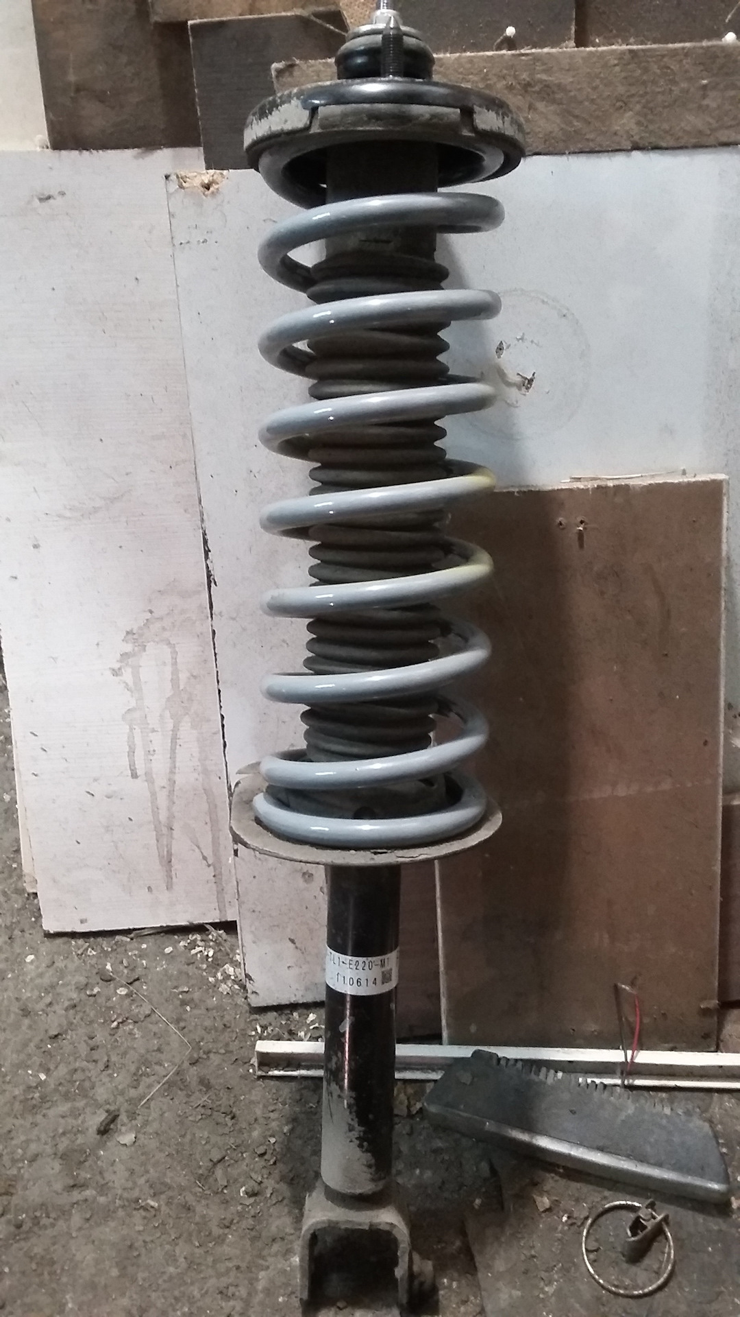

Машину как подменили, зад стал собранный, при проезде "лежачих полицейских" машина перестала падать на "колени". При заходе в повороты на скорости, я больше не чувствовал раскачку, машина ехало плотно и уверенно.
Ни какие витки я не отпиливал, поставил как есть.
Ни какие съемники я не применял, одной рукой надавил на чашку, другой рукой открутил гайку штока, за ранее ослабленную. Собирал так же руками, в обратном порядке.

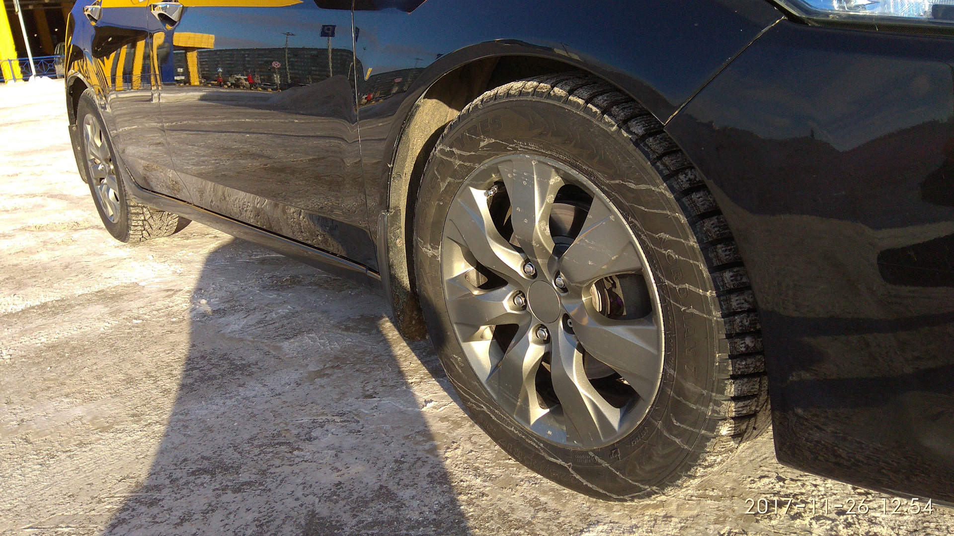

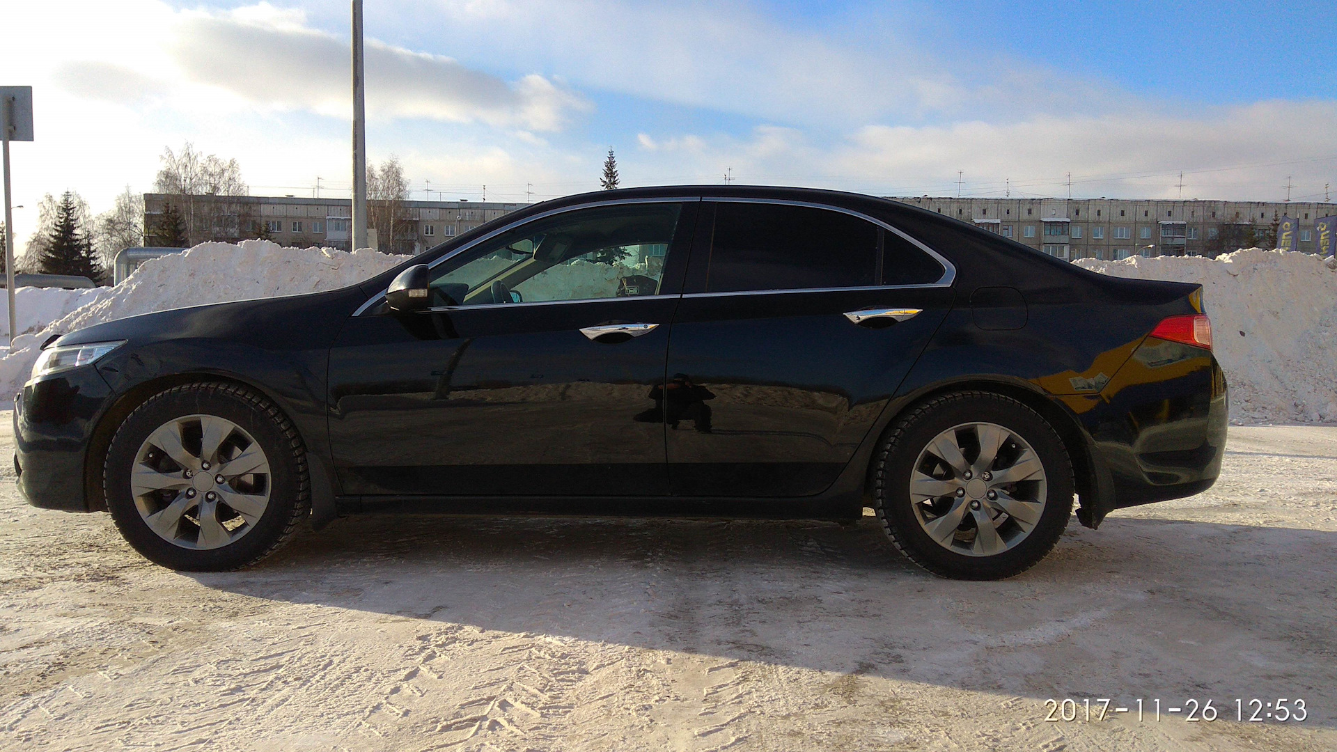

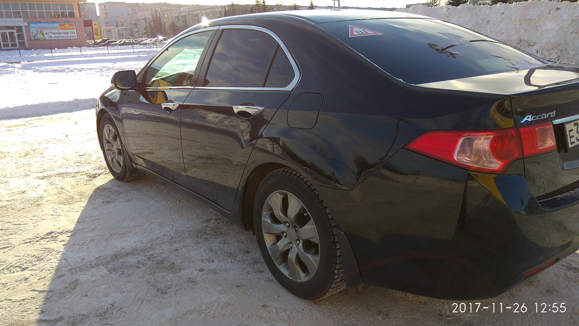

Все фотографии прилагаю, в начале идут фото с зимы, там видно посадку и в конце фото, которую сделал сегодня, посадка не изменилась.
Пробег на данных пружинах составил 12 327 км на сегодняшний день.
Да, кстати, на зимней резине проехал ~ 8 т.км., когда переобувался на лето, проверил всю резину визуально, намека на неравномерный износ нет.
P.S.: На развал ещё не заезжал, т.к. планирую в скором будущем, сначала перетрясти подвеску.

Приветствую. Корма обсела со временем? Если присела то на сколько см/мм и за какое время?
Не скажу уже, не помню.

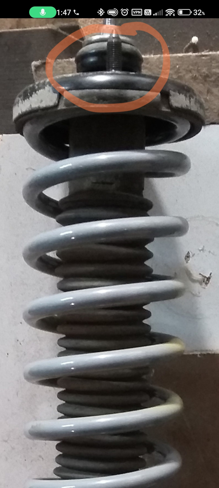

а вот эта резинка сверху не проседает от времени?
Нет. Но если она вдруг сядет, то втулку подпили немного. Всё там ходит долго, околовечно.
Чем конкретно отличаются пружины? Станут мне на купе 7 аккорд?
Пружина жестче. Свои просевшие, родные пружины, я отдал племяннику на 7 аккорд, у него тоже были просевшие, так вот на моих просевших, у него жопа встала как надо, ровно, клиренс вышел на заводские показатели, развал в зеленой зоне. Можешь по такой же аналогии, поставить севшие от 8-го акк. Полагаю, пружина от ВАЗ тебе не пойдет, т.к. авто легче, будет оч.жесткая работа. За то от 8-го можно пружины даром получить, посмотри в БЖ, кто менял, напиши, пускай отдадут так. Кто поменял, им думаю уже без надобности.

Решат, пильнуть пол витка можно на крайний случай. Только жестко может быть, пробуй, потом расскажешь.

Да она сильно и не торчала, ну может в течении года еще чутка опустилась)
Комментарий удалён
Как теперь подвеска работает? Покатай немного, подсядет чутка и норм будет.
Жопа стала упругая! Не ожидал такого! Какие то пружины от Лады)
Оч надеюсь что просядет)

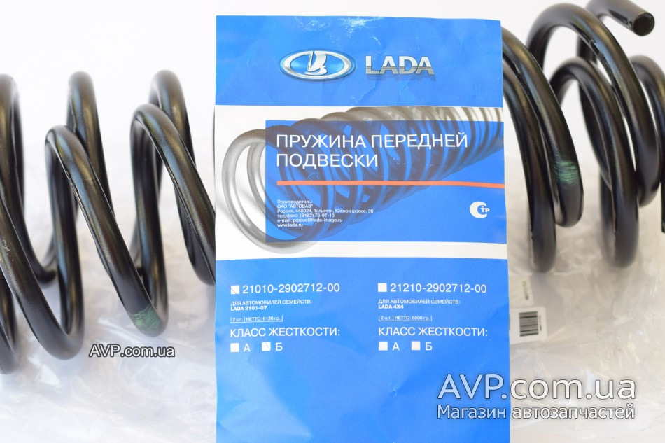

Сегодня поставил себе такие серые с желтой меткой, клас жесткости А, от Ваз 2101. Понравилось как ведет себя машина. Респект.

Снизу пружины в соединении с юбкой амортизатора не скрипит? У меня пружинный скрип. Надо что то придумать, возможно, шланги натянуть.
Не скрипит. У меня скрипело, тоже думал пружины, оказалась верхняя шаровая задняя! Жопа с новыми пружинами приподнялась, м шаровая в новом положении уже была подуставшая, и начала звук диванный издавать. После замены заднего верхнего рычага левая сторона (шаровая там в сборе) скрип диванный пропал! А я думал и прокладка резиновая стойки и кучу всего!
Верхние рычаги тоже проверю, отстену. Удивительно что сразу после выезда заскрипели обе стороны одинаково. Скрип именно по низу.
У вас может пружину вазовскую както косо подрезали что скрипит. Если обе сразу стали скрипеть. У меня левая задняя изза шаровой скрипела.

Блин круто получилось аж но кулак влазит между колесом и аркой и машина выше стала.пружины просядут малех или так и останется?
Так выглядит груженая в хлам, полный багажник и народ в зади, 2 чел.

Ну по высоте жипом стал. Надеюсь просядут
Ну норм, немного сядут, конечно))
Я на это надеюсь))))

Эти со штатом на один виток больше, правда друг предложил и передние тоже такие поставить если подойдут

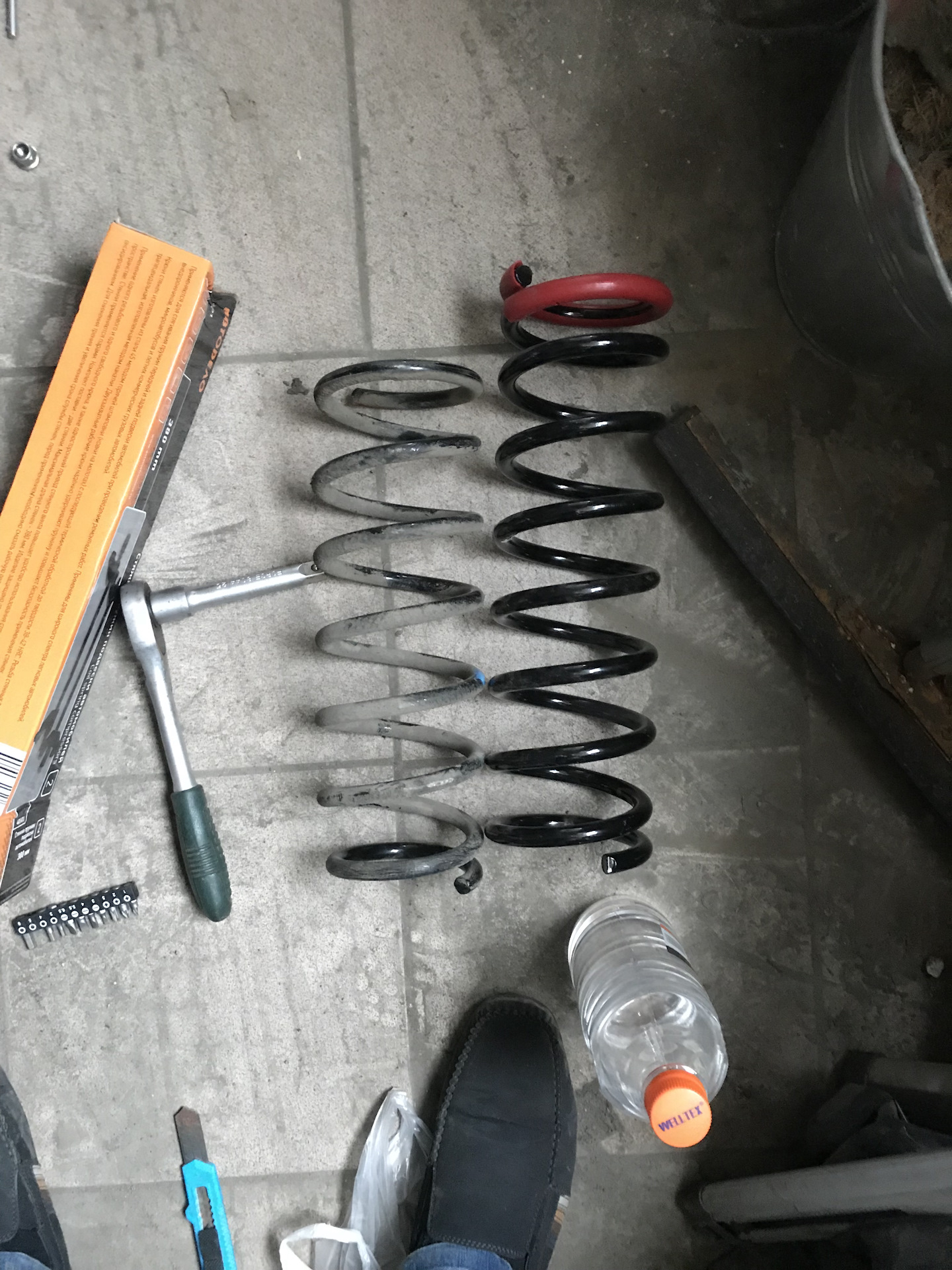

ПЕРЕДНЯЯ ПРУЖИНА:
ВАЗ 2101:
высота — 360,00 мм;
внешний диаметр — 116,26 мм;
толщина прутка — 13,13 мм;
нагрузка — 450 кг.
ЗАДНЯЯ ПРУЖИНА:
ВАЗ 2101:
высота — 434,00 мм;
внешний диаметр — 127,50 мм;
толщина прутка — 12,40 мм;
нагрузка — 305 кг.
У нас сток аккорда 440-450 мм, нагрузка 300 кг.
Те нам подходят только задние пружины от ВАЗа классики?
Но тогда там нагрузка 305 кг — это такие же параметры, как и в стоке на аккорде.
Что происходит на Ваз пружинах, если 3 человека посадить на задний диван?
Все пишут, что ставят передние пружины от классики назад аккорду.
Но тогда я не пойму как?
Ведь их высота на 9 см меньше.
Либо источник этих цифр неверен.
Походу придется ехать в магаз и самому убедиться, какие именно пружины подходят от Ваза, какой длины, насколько отличаются от стока.
А к автору просьба усадить на задний диван 3х человек и фотку сделать сбоку, чтобы понять, действительно ли держат вес ВАЗ пружины.
Спасибо.

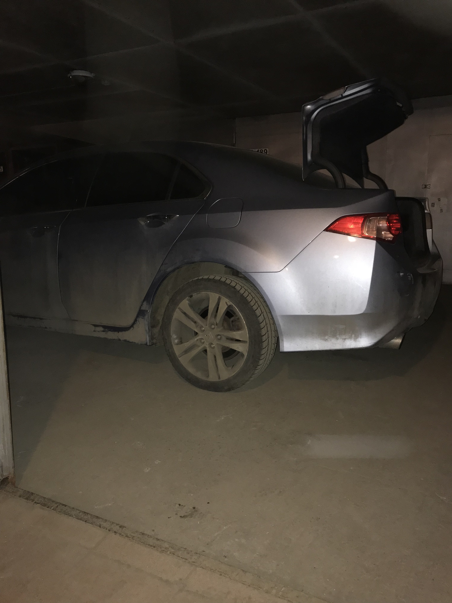

Жека, сегодня вспомнил, что обещал! Лови фотографии).

Вторая!

Третья! В машине сидят 3 тетки и подросток.
Здорово! Уже нашел параметры этих пружин — 450 кг на сторону.
По нагрузке они супер, то что нужно. Резину жрать не будет))
Рабочий ход у них маловат, почти в 2 раза меньше стока, те задняя подвеска менее комфортна на глубоких ухабах.
А тебе зачем большой рабочий ход, ты прыгать собрался на ней?)) Одинаково комфортно едет, как пустой, так и полный! Каждый день езжу по херовой дороге на работу и с работы, а возле работы, есть участок бездорожья, где приходиться красться по тихоньку, асфальта там нет, только грунтовка, эта дорога по которой фуры груженые на торговую базу приезжают, товар привозят, дорогу разбили в ноль. Так вот, на родных пружинах я там днищем постоянно бился об бугры(вот тебе и большой рабочий ход)), а теперь такого нету, но это не говорит о том, что я там гоняю, нет, езжу так же по тихоньку)).
jackrublev
Вообщем, пока сам не попробуешь, не поймешь! Пружины стоят 1000р/пара, ну и один вечер установить. Пробуй! Если не понравится, обратно поставишь слабые)).

Нет, бери серые оригинальные, как у меня на фото.
Я покупал правда чёрные, так они выше родных, точно не скажу, ну примерное на 5 см. Пришлось резать))))
Выходит если по высоте, вазовские не вкатят можно резануть и всё?
Мне кажется или они по высоте меньше, чем стояли?
Я тоже заметил ))) и предложил, что это задние стойки, так как они короче…тут посмотрел …
Хммм интересно, как тогда они делают машину выше, если они короче 😕
В том то и вопрос ))) Да и здесь машина не задрана, а в принципе в оптимальном положении. Просто есть посты, где после замены задняя часть очень сильно задирается, а тут все Ок ))
Ну тут они просто видать положение свое приняли и норм стало… много читал, что люди такие ставят…
тоже задумываюсь 👍🏻
Какая длинна интересно у оригинала ?!
45 см сток, 44 тайп-с
Garven
Количество витков больше и прут толще
Garven
Мной не давно были заказаны Японские NHK, так вот, они визуально тоже короче на 1-2см и даже чуть уже. Но машина приподнялась — волшебство, не думаю… Тут играет большую роль жесткость пружины!
