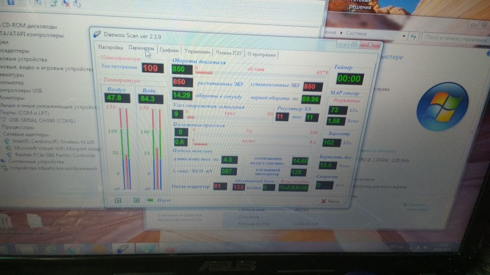

написано 232 в реале CH340 пришел (спор открыт я его разобрал сфоткал чип.)
Ну пришло же. … надо пробывать!
Тут спасибо motokross236
и его теме : K-line адаптер на чипе CH340
если кто то надумает читать на 340 чипе не тратьте время… читайте пост motokross236 (сылка на прогу рабочая)
т.к. нужен ноут нашел у себя инвектор
на Юреной машине он отказался работать напруга маленькая. надо смотреть гену.
Косяки видны. подсоос на обоих машинах…

На улице жарко в момент замера?
+18 примерно
motokross236
+-2
У вас там потенциометры или лямбды?
лямбды
У меня на FTDI чипе только с амазона пришёл.А с CH340 у меня сын играет как с плёткой)))Блин почему у всех обороты как обороты, а у меня 770-780 на холостых
ну в посте та 340
motokross236
Хх можно сделать выше даже в этой проге. Поднять немного шаг на РХХ
