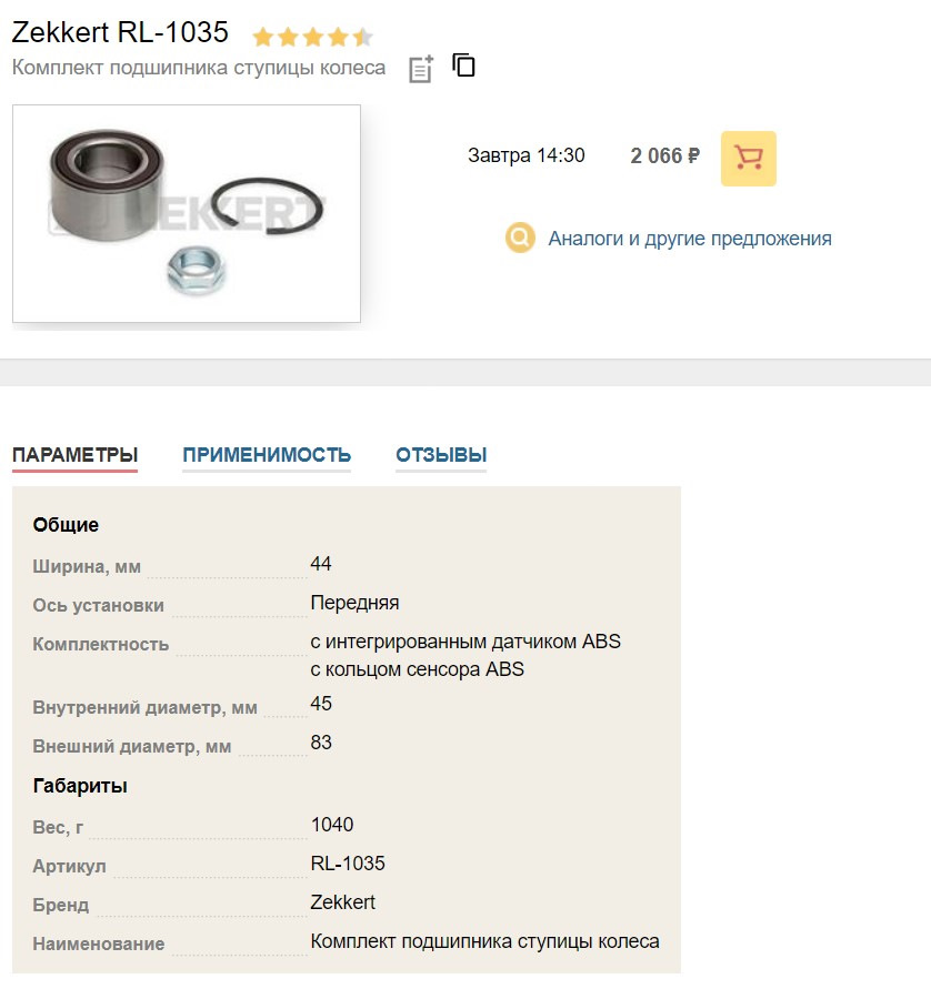

сколько откатал на них? цена на них конечно вкусная ZEKKERT rl-1035 Подшипник ступицы комплект Citroen C5 08- Peugeot 407-992 руб.
Комплектностьс интегрированным датчиком ABS
с кольцом сенсора ABS

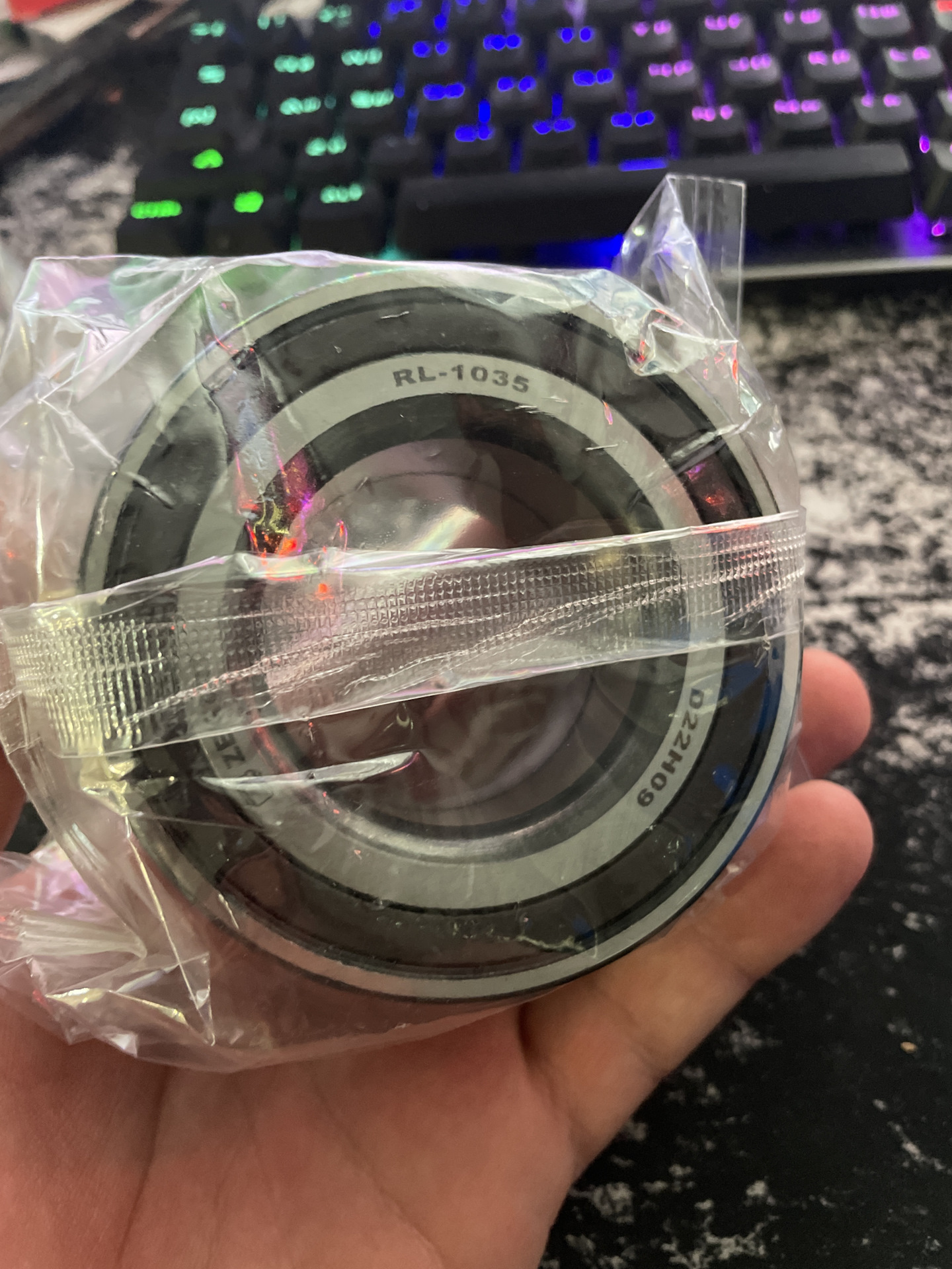

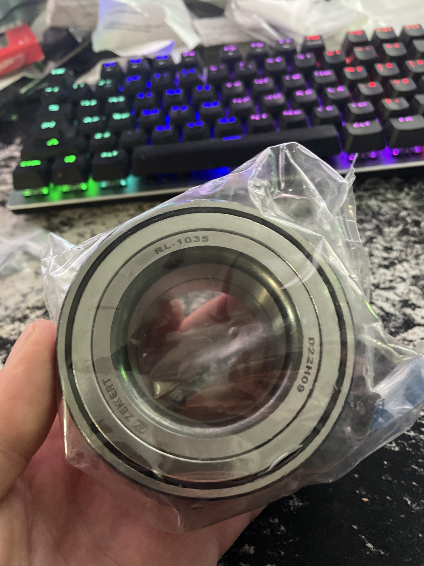

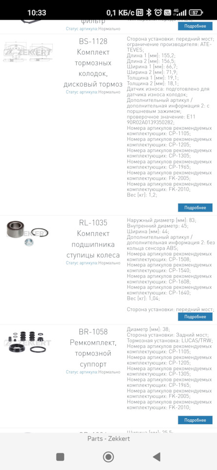

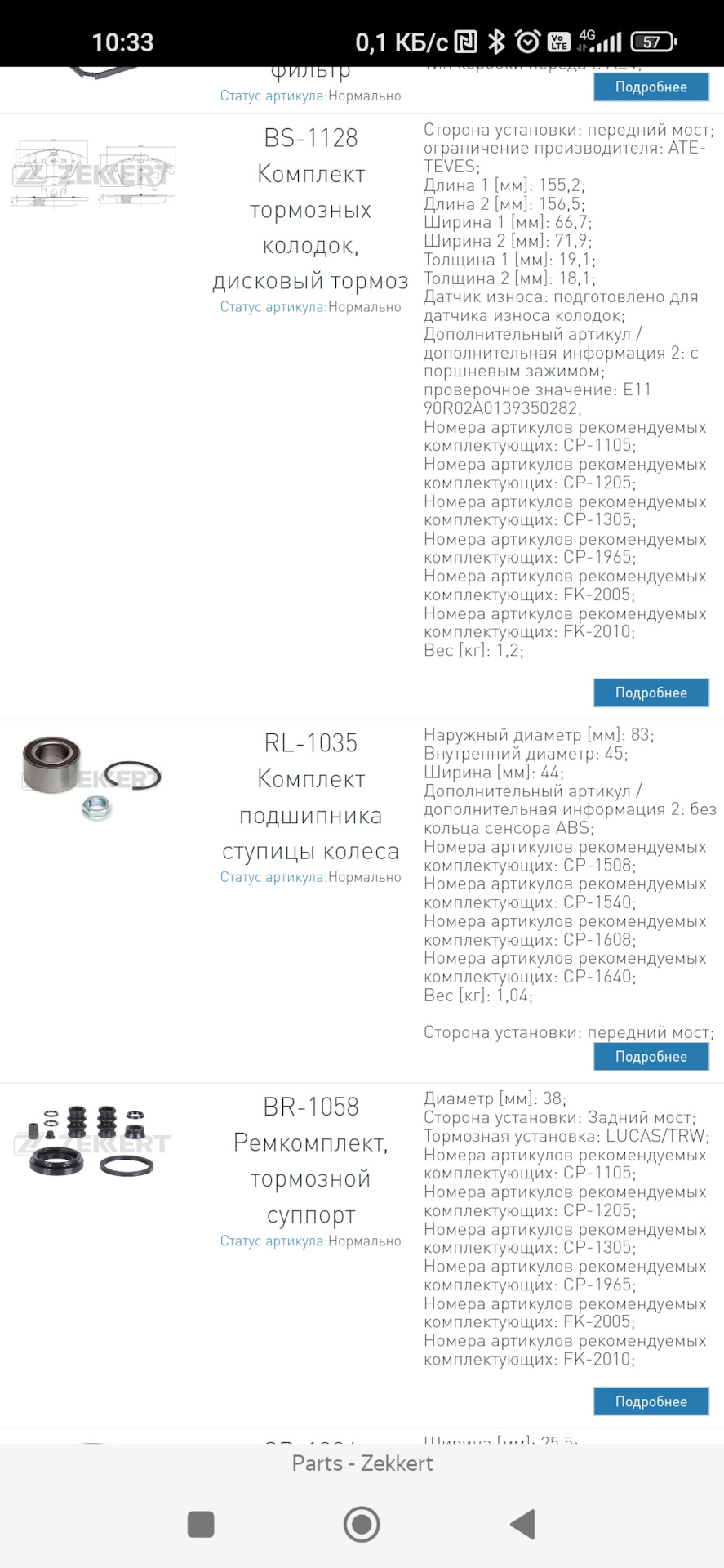

А не подскажите, подшипник Zekert rl1035, идёт с магнитным кольцом АБС или без него?
АБС у вас корректно работает, после его замены?
Просто на сайте производителя указана информация что он без интегрированного кольца абс
Сам заказал на пробу zekkert rl-1035 на коробке написано (на русской бирке из магазина) (без АБС) подшипник с одной стороны заглушка стальная, а с другой черная (как обычно ставят АБС кольцо) И совместимость у подшипника с машинами которые были только с АБС. Как определить пока не поставил?

Вот вообще хрен поймеш.
По зеккерту ничего не скажу, я купил и поставил B-Ring.
Я думаю что и зеккерт подойдет
devil
Ну и как в итоге? Зеккерт оказался с абс или нет?
Да с абс. Но на коробке было написано без абс.
