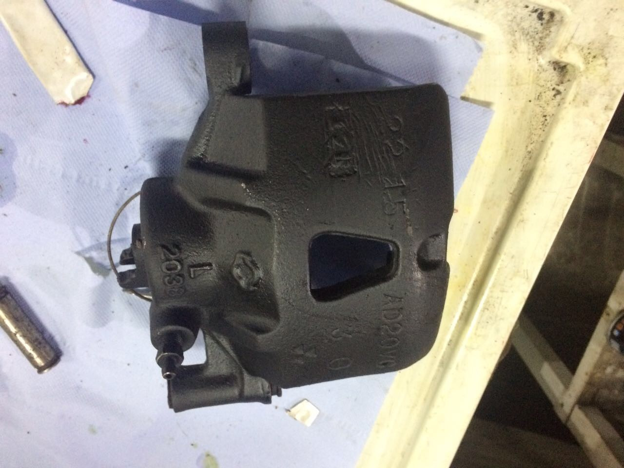

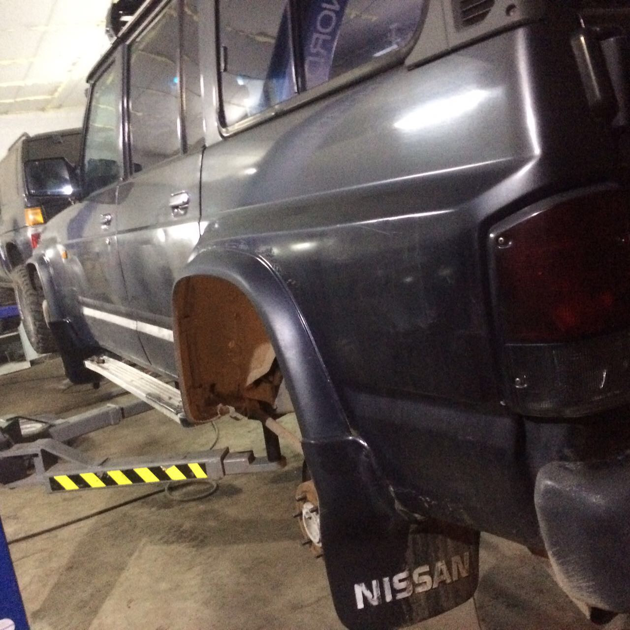

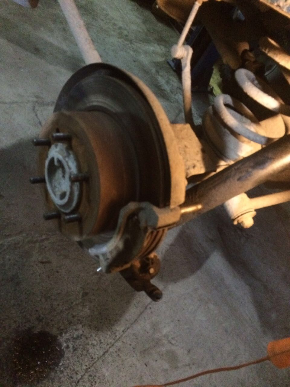

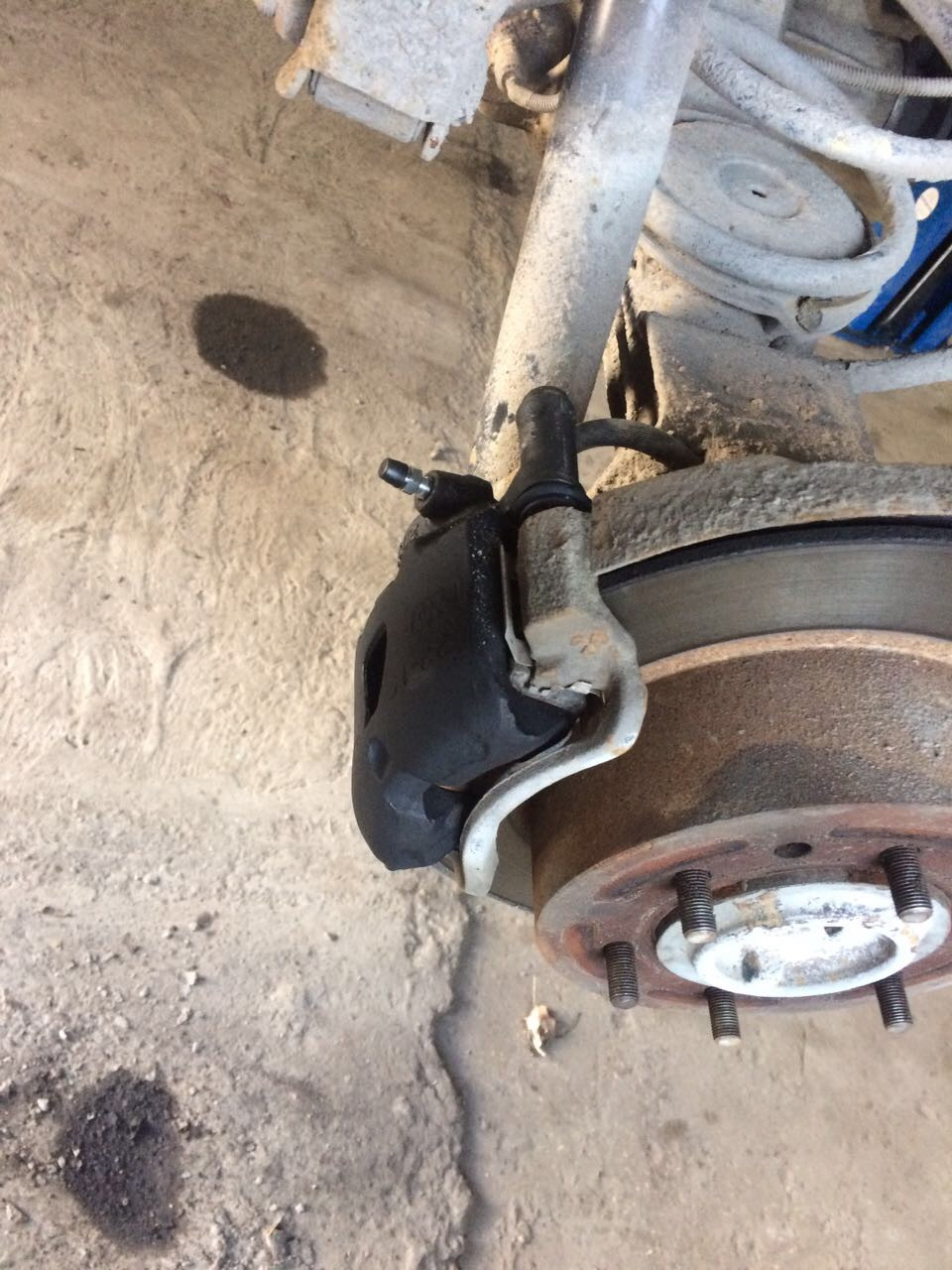

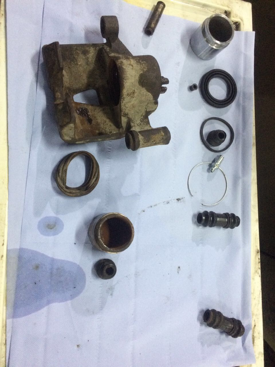

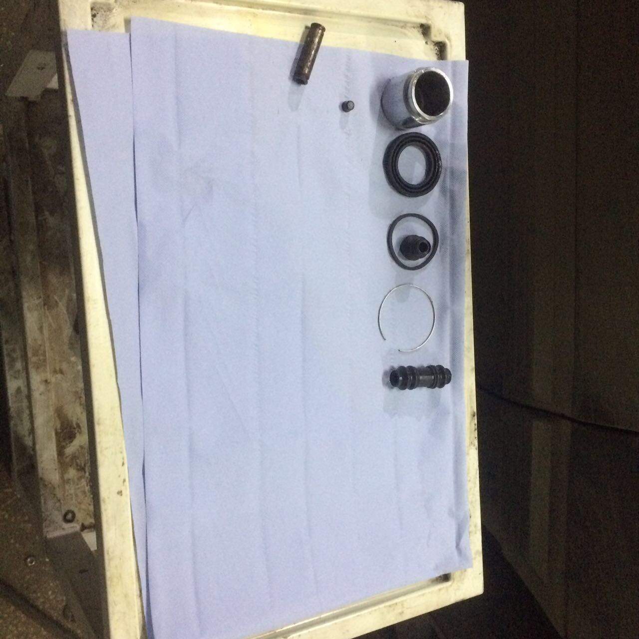

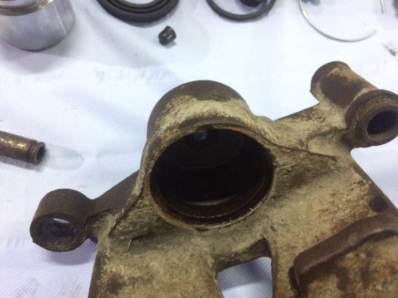

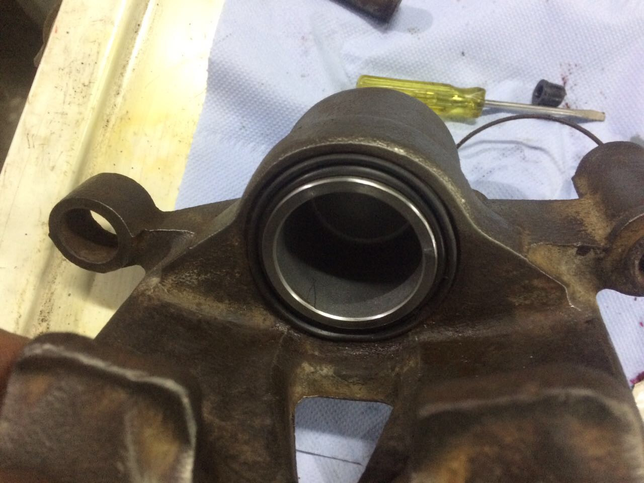

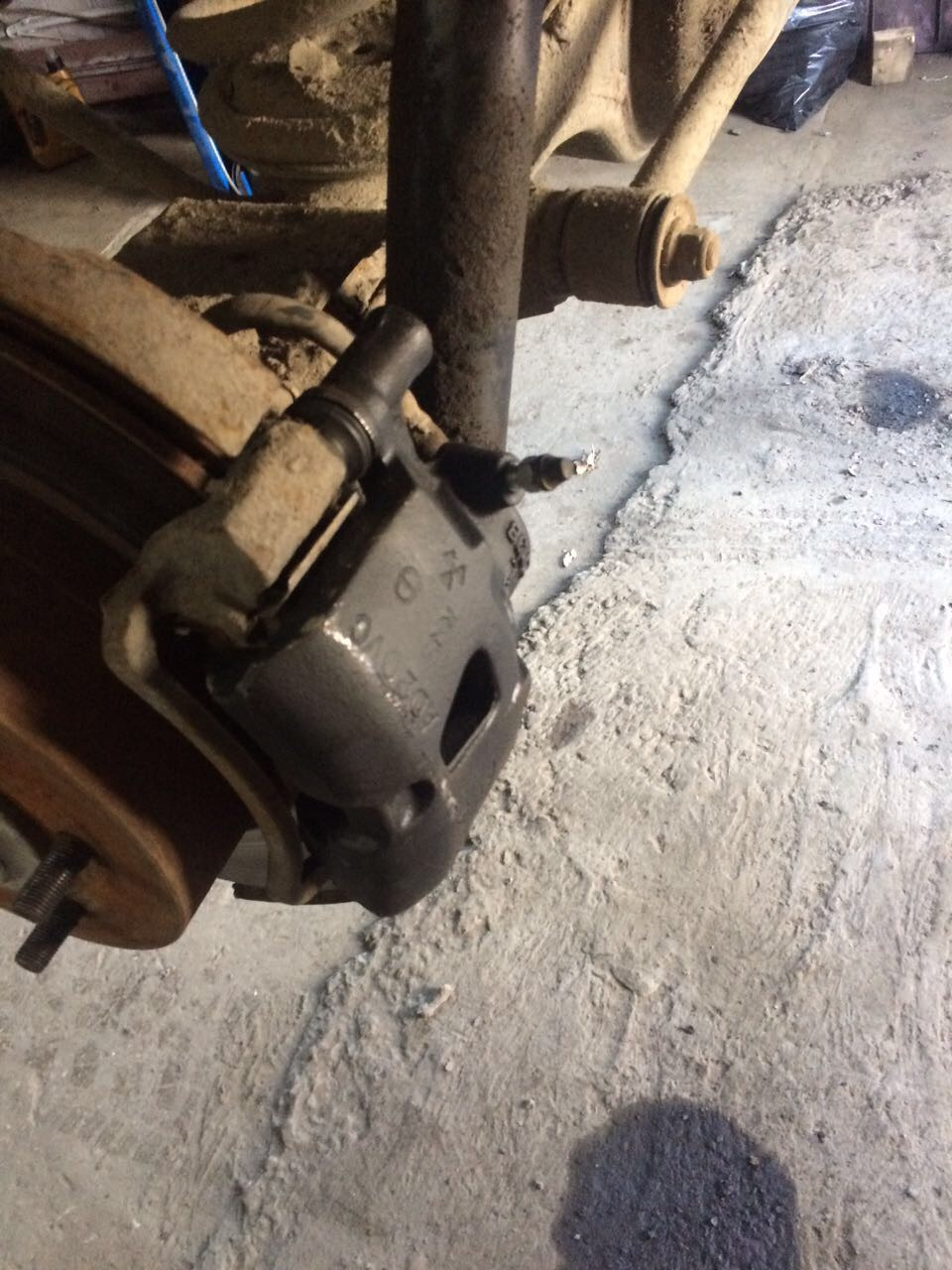

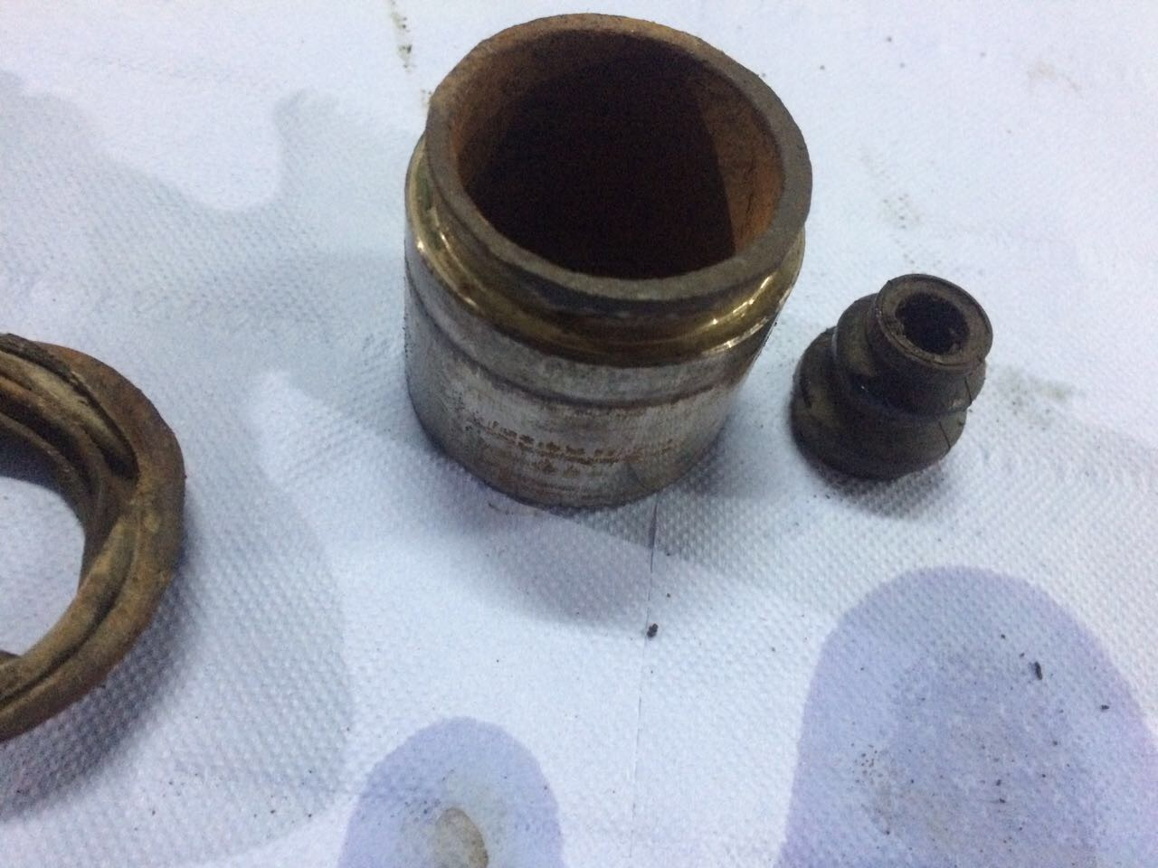

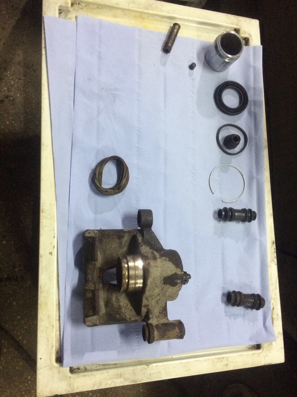

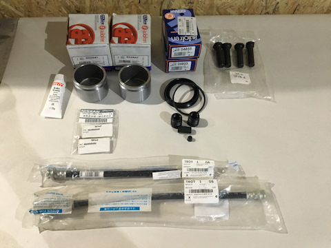

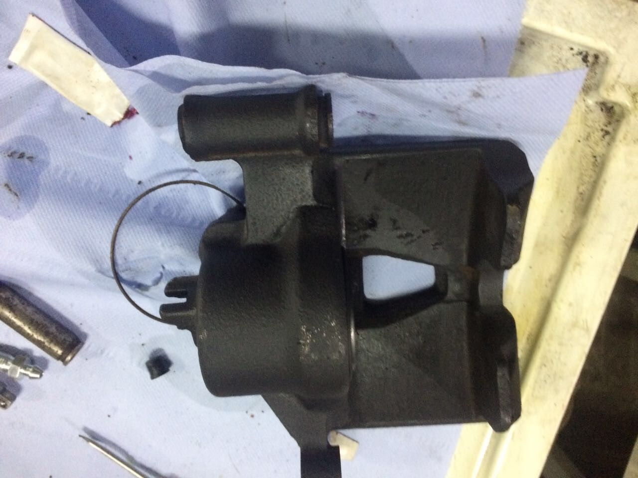

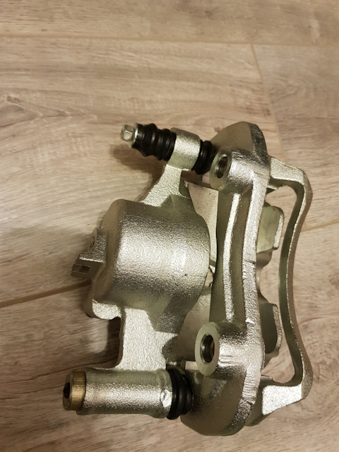

Настало время приводить в порядок тормозную систему. Начали с самого необходимого. Задний левый тормозной суппорт подклинивает, что сопровождалось характерным звуком сведённых тормозных колодок. Тормозные диски и колодки были заменены прежним хозяином и предстали при разборке в хорошем состоянии. Решено было не менять суппорта, а оставить оригинальные, но при этом перебрать сразу оба задних суппорта. Для чего были заказаны два ремкомплект с новыми поршнями. Все почищено, заменено- итог порадовал.
