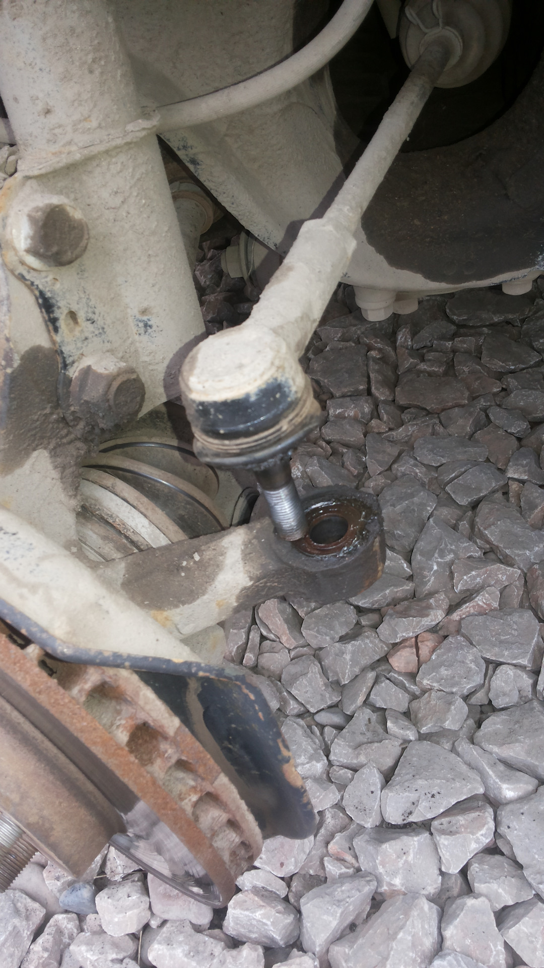

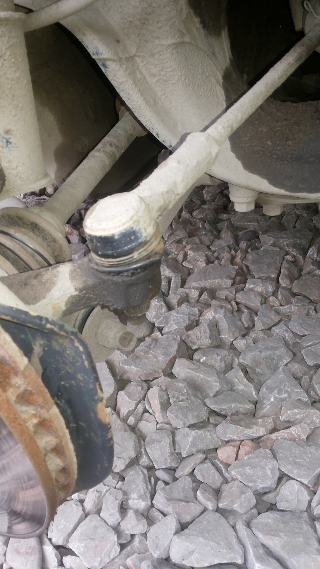

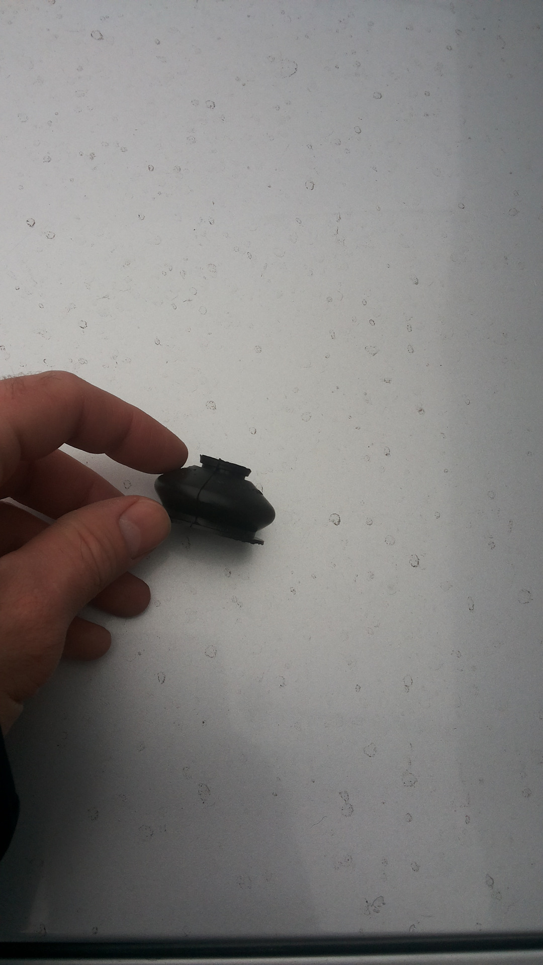

Всем привет. Вот снова, как и на прошлой Камрюше порвался пыльник наконечника. И тоже слева. Справа никогда не рвался, там сразу наконечник умирает:))
Как лечить уже знаем и едим в магазин запчастей автоваза за пыльником 2108.
Цена 35 рублей. Качество резины шикарное, ходят очень долго.
Если у вас стоит наконечник Ctr то пыльник нельзя поменять! Только наконечник в сборе.

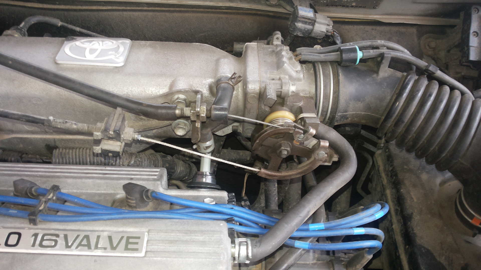

И наконец-то купил клапан вентеляции. 500 рублей и 200 резинка под него. А то мой был клеен раз 5, до меня. Теперь обороты устойчивые:)))

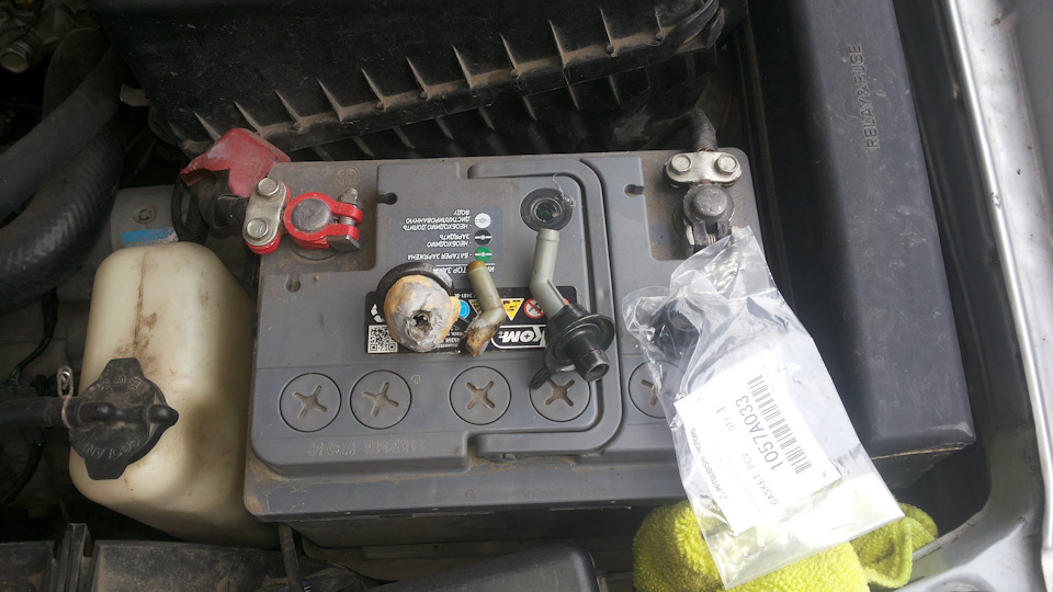

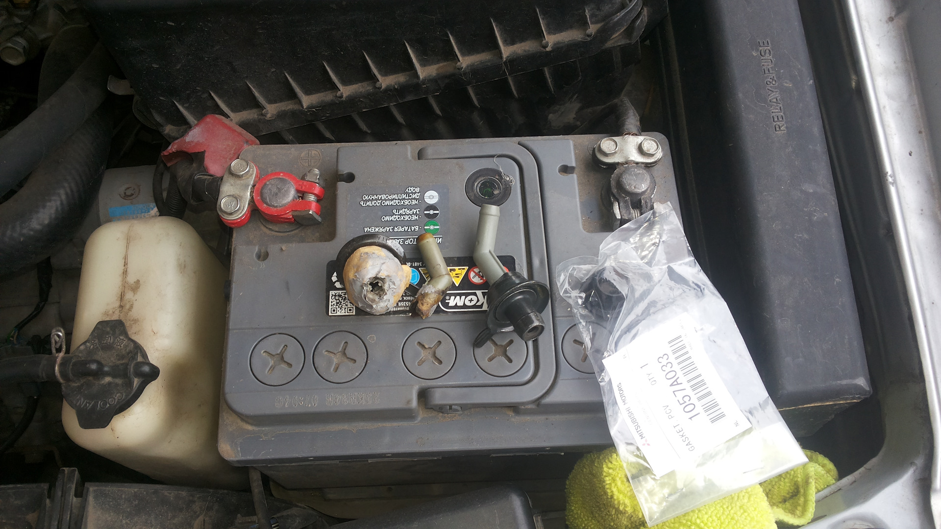

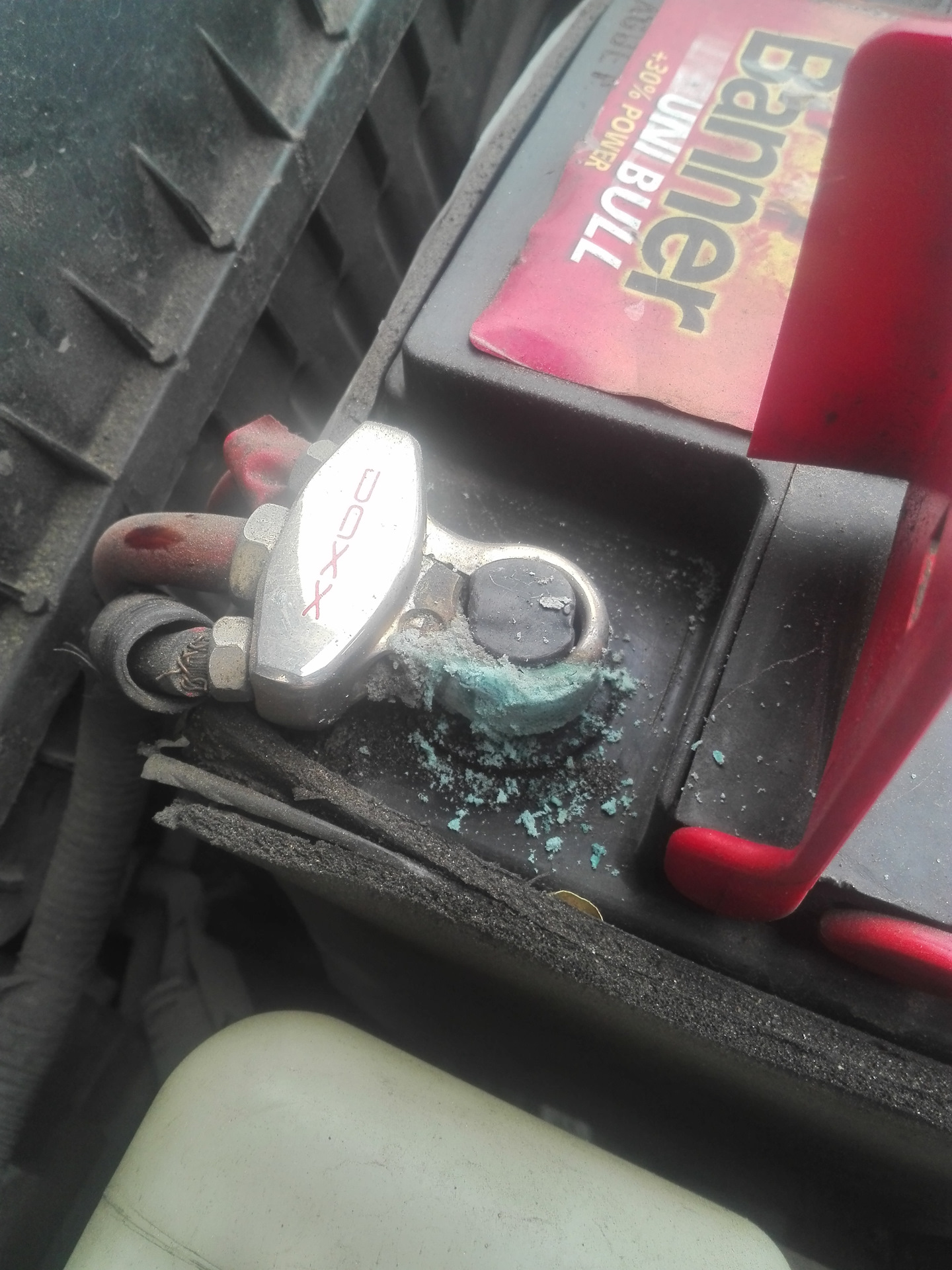

Макс, клеммы на АКБ менял? Как они…не окисляются
Не разу такой жести не было. Всегда все чисто
Раз в два месяца так обрастает…батарея в эксплуатации 4 года…до зимы потерплю, а там нормальную AGM возьму…уже варианты нашёл…проводку под неё готовлю уже…всем необходимым обзавелся…
Я бы целиком заменил… Если внутри попала пыль, шарик как по наждачке бегал значит… А сухари то пластиковые…
Ну был опыт уже с заменой пыльника. Все отлично. Тут думаю тоже все ровно будет. Люфта нет. Появится то конечно махну
