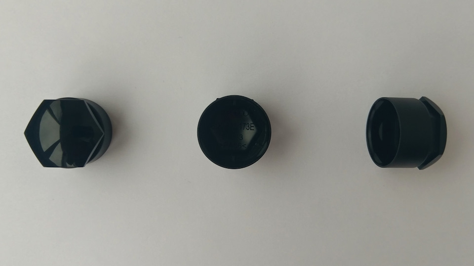

К секреткам сразу заказал защитно-декоративные колпачки в тон дисков, а именно черный глянец. Номер колпачков 8D0 601 173 E 9B9.

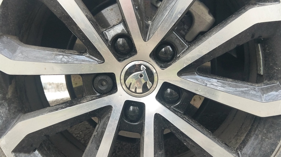

Все шло по плану, поставил колеса, закрутил болты, установил секретки, надел колпачки на болты, а колпачки на секретки зараза не подошли. Оказались попросту малы. Посидев на драйве, я выяснил, что данные колпачки рассчитаны на секретки старого образца.
Спасибо добрым людям, что подсказали правильный номер колпачков на секретки нового образца. Номер колпачков 4F0601173AZ37. Но проблема состоит в том, что они матовые так еще и серого цвета, поэтому без колхоза не обойтись. Буду красить их в черный цвет, и покрывать лаком.
На время поставил на секретки колпачки от Volkswagen под номером 3C06011739B9.
Как колпачки смотрятся на диске.

Я позавчера переобулся на такие же диски, поставил такие же секретки, и колпачки на них 4F0601173AZ37. Только теперь не знаю как их снять, т.к. сидят они ОЧЕНЬ туго. И стандартный съемник их не сдергивает. Думаю может круглогубцы купить и ими попробовать.
Когда снимешь, посмотри артикул внутри. Я тоже себе заказал 4F0601173AZ37, а по факту пришли на старые. Хорошо сначало попробовал одеть в руках. Еле снял
Посмотрю. Главное чтоб снять получилось)
MadCalm
Есть такая проблема, первый раз надеваются очень туго. Примерил, начал снимать а они не идут. Дёрнул так сильно, что даже поцарапал диск съемником внутри. Потом начал медленно тянуть и снялись нормально
