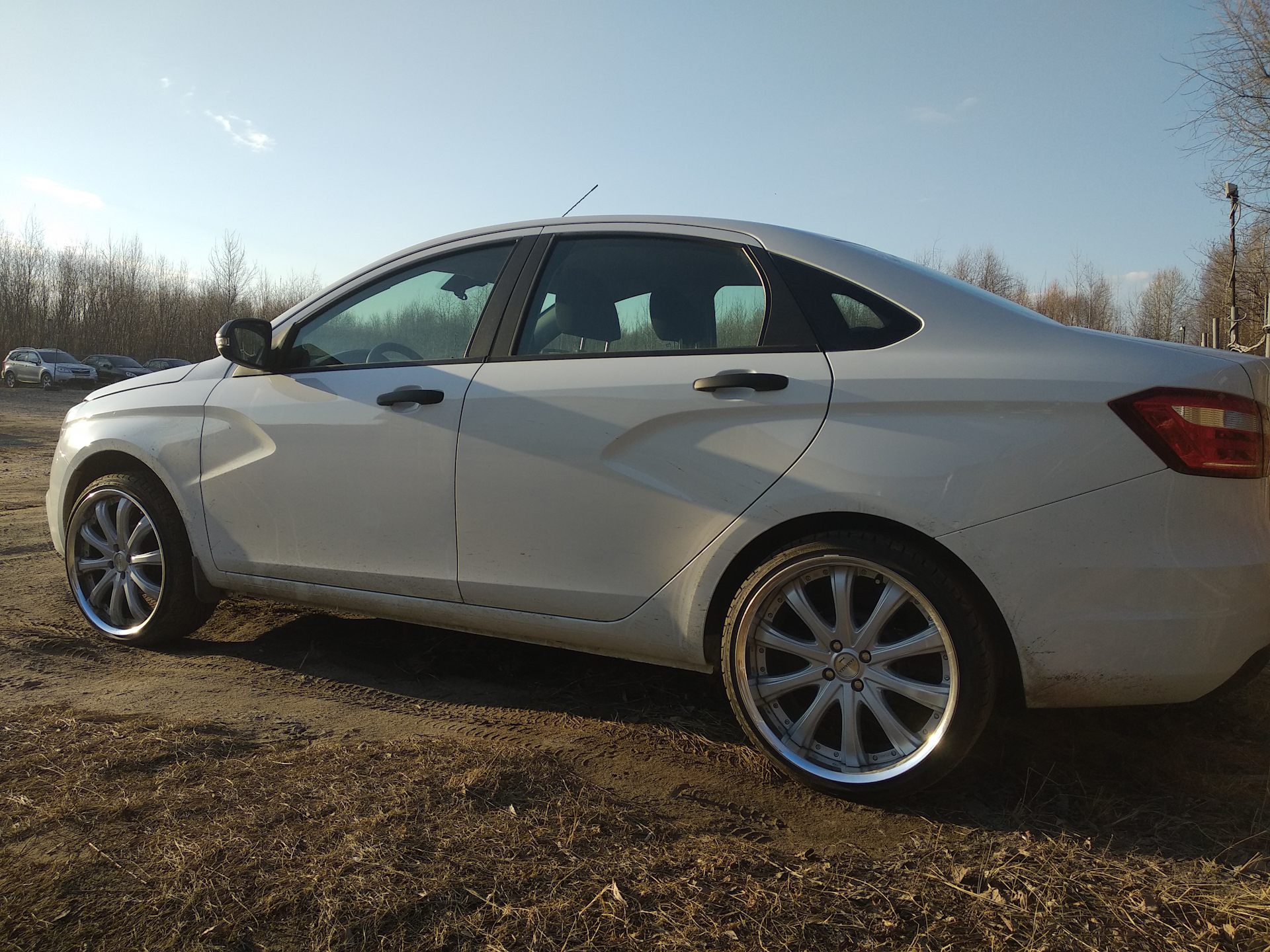

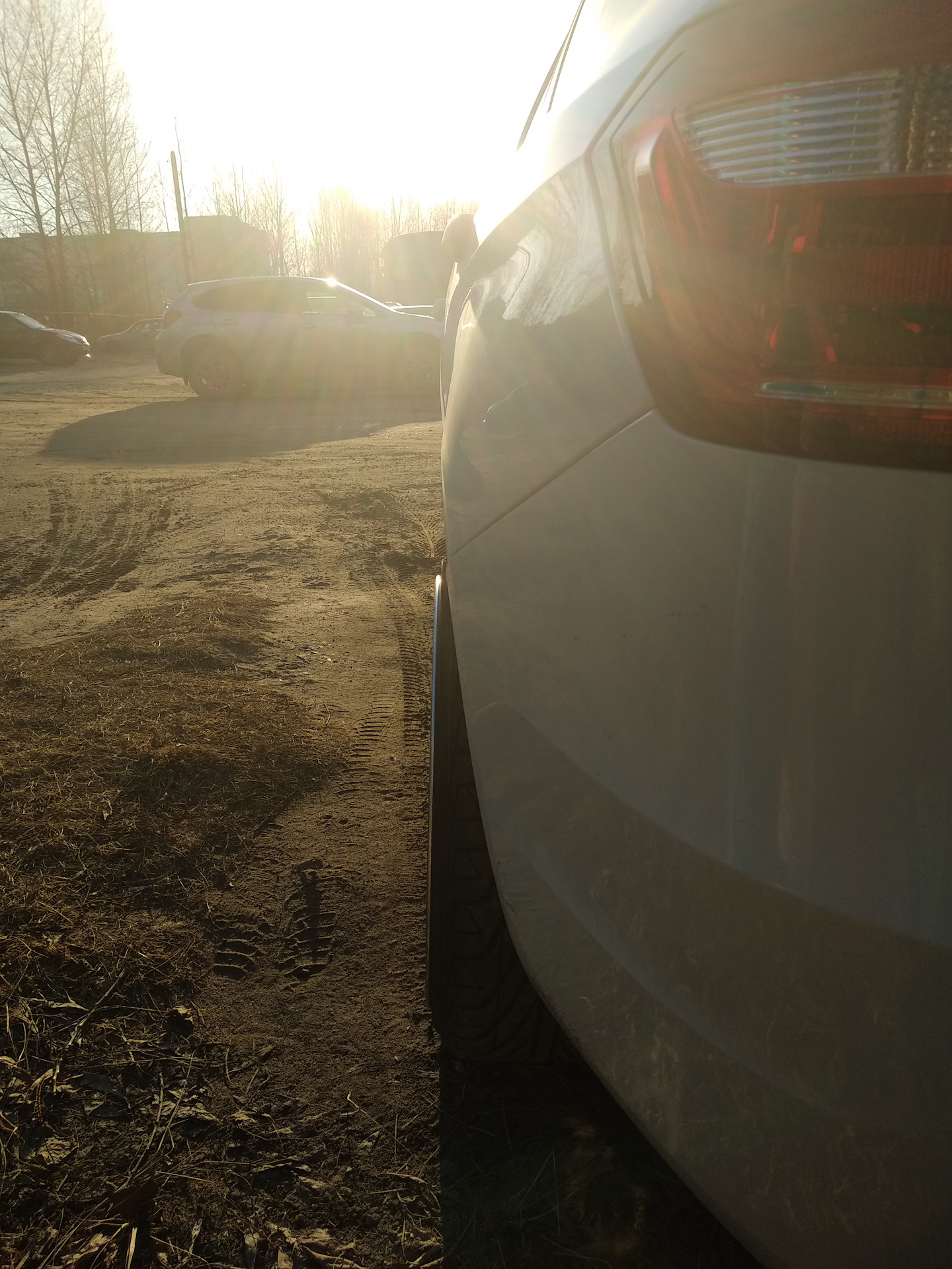

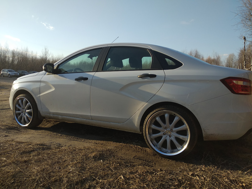

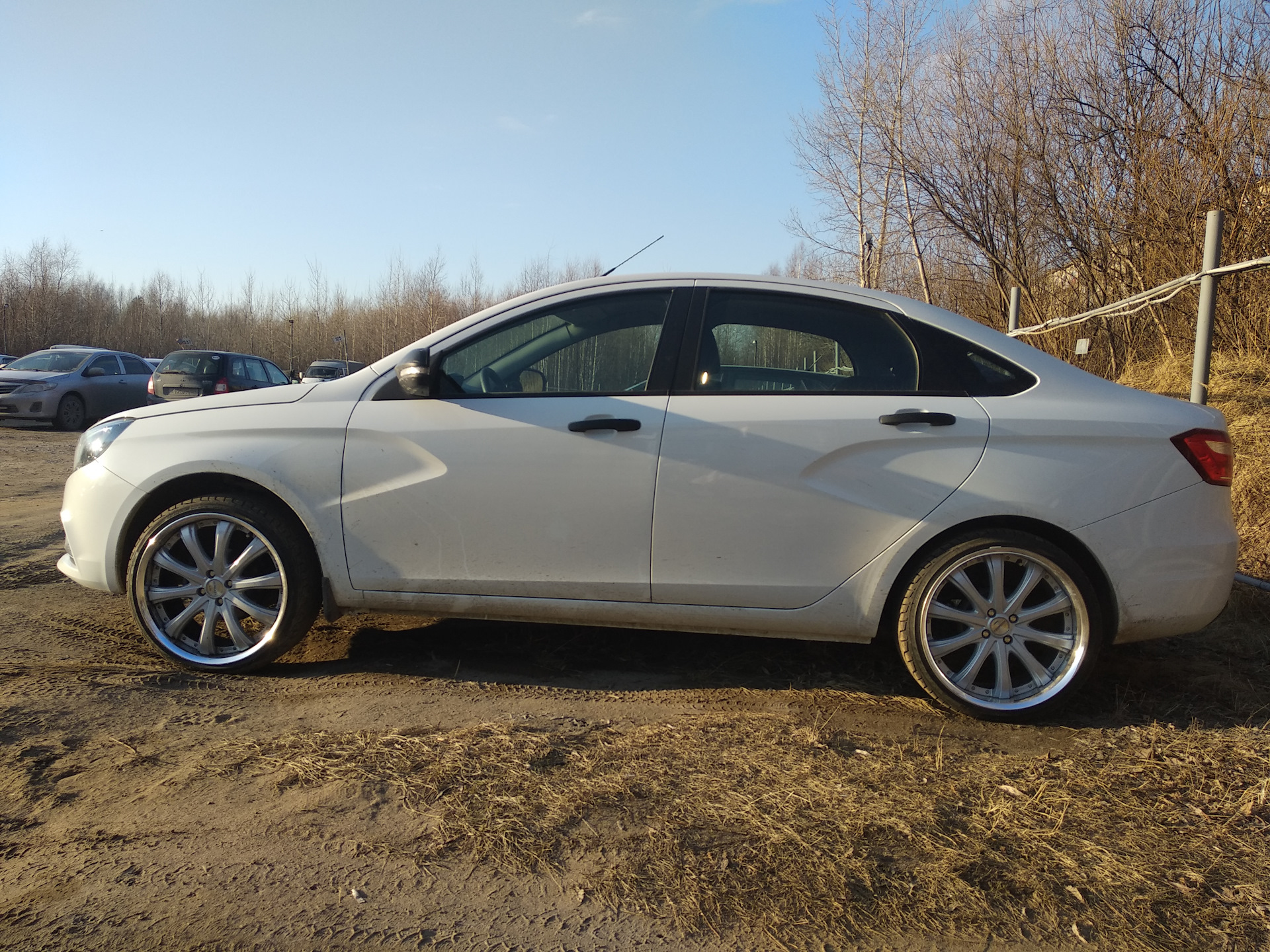

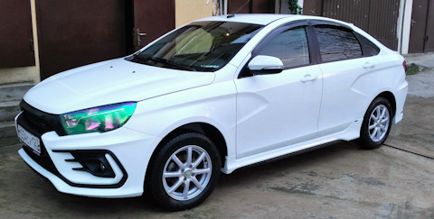

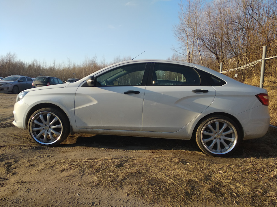

Строго не судим, пока без занижения. Начали вчера поздно и когда поставили колеса уже было не до пружин. Колеса завалил шайбами под ступицу, под нижние болты по две, а верх по одной дабы убрать диск от стойки. Первый раз собирали в конфигурации низ две шайбы, верх без шайб и диск упёрся в стойку при своей 9j ширине, поэтому переделали. Плюс ко всему поставил 5мм. проставку между ступицей и диском.
Завалить колесо я думаю можно, но тогда надо мерить по проставкам на ступицу между диском, чтобы вынести колесо и завалить его ещё, единственное надо делать проставки под ступицу с балкой, потому что шайбами это не серьезно.
Теперь думаю на счёт подвески, что поставить, пневму или винты, просто поменять пружины меня не устраивает.
И момент ещё один, по завалу передних колес тоже надо думать, т.к. до стойки расстояние в 3мм.
Фото чуть позже, возвращайтесь кому интересно, и конечно буду рад вашему мнению по поводу развала переда и зада, накидывайте варианты
