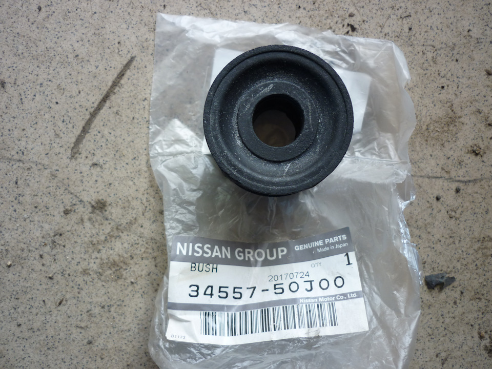

Как и обещал в этом бортовике www.drive2.ru/l/485896729376326469/ я все таки купил оригинал втулку в тягу кулисы:

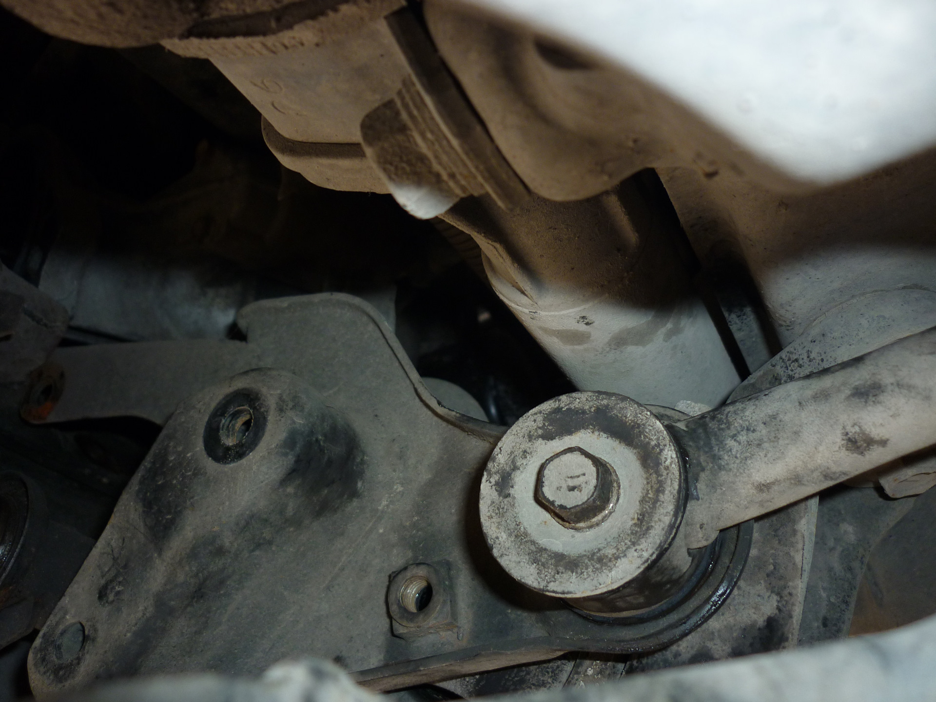

Снимаем всеми не любимый фебест:
И устанавливаем ориджинал втулку на свое место)
А также немного подлечил пластиковые всем знакомые втулки кулисы:
Прикручиваем на место все тяги, и остальные узлы!

Круто! А чего фебест втулку выкинул, я только хотел ее купить?
не понравилась езда с ней) да и вообще лучше не ставить резина у них ужасная, оригинал втулка стоит всего на 100 руб дороже
с оригинальной лучше?
да уверенней) там в микрометрах, но чую я это
Flasssh555
ну да, не супер. Но у меня передняя подушка ДВС 2 года стоит и начала трескаться, левый пыльник внутреннего трипода тоже снаружи весь в паутинках, а вот тяга рулевая вроде норм. Но цена на оригинал у меня 600 рублей ваших, а фебест 300 стоит. по этому интересует есть ли смысл переплачивать?
лучше не ставить такую фирму, рано или поздно аукнется) лучше хотя бы другой аналог
BruceBY
Есть
