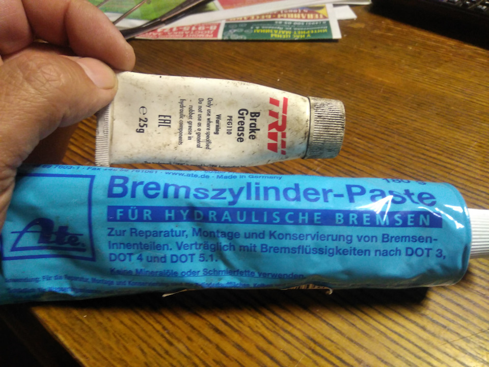

Если заклинили суппорта, то сначала нужна чистка и смазка направляющих и цилиндров. Я пользуюсь TRW pfg 110
Для сборки цилиндров ATE 03990205112
