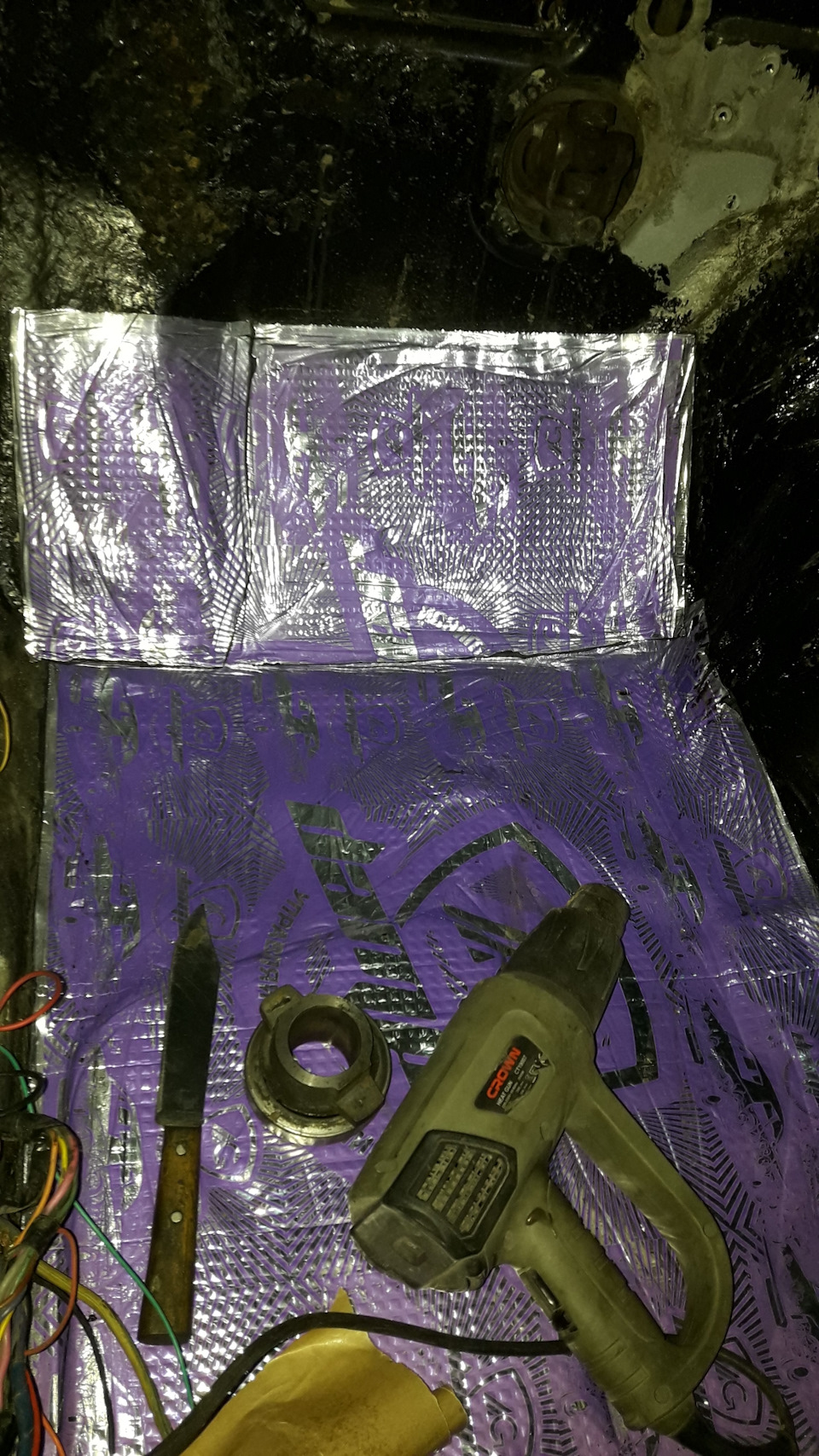

Докупил еще 24 листа вибры, т.к. не хватит на все что хочу проклеить. Так же приобрел сигналку Starline A93 + Gsm модуль.
Завтра доклею под панелью и скорее всего уже воткну торпеду на свое место. После надо будет помыть подкапотное пространство и установить двигатель змз 406 который уже готов и ждет своей очереди. Отмыл его от мазута и прочей грязи:)

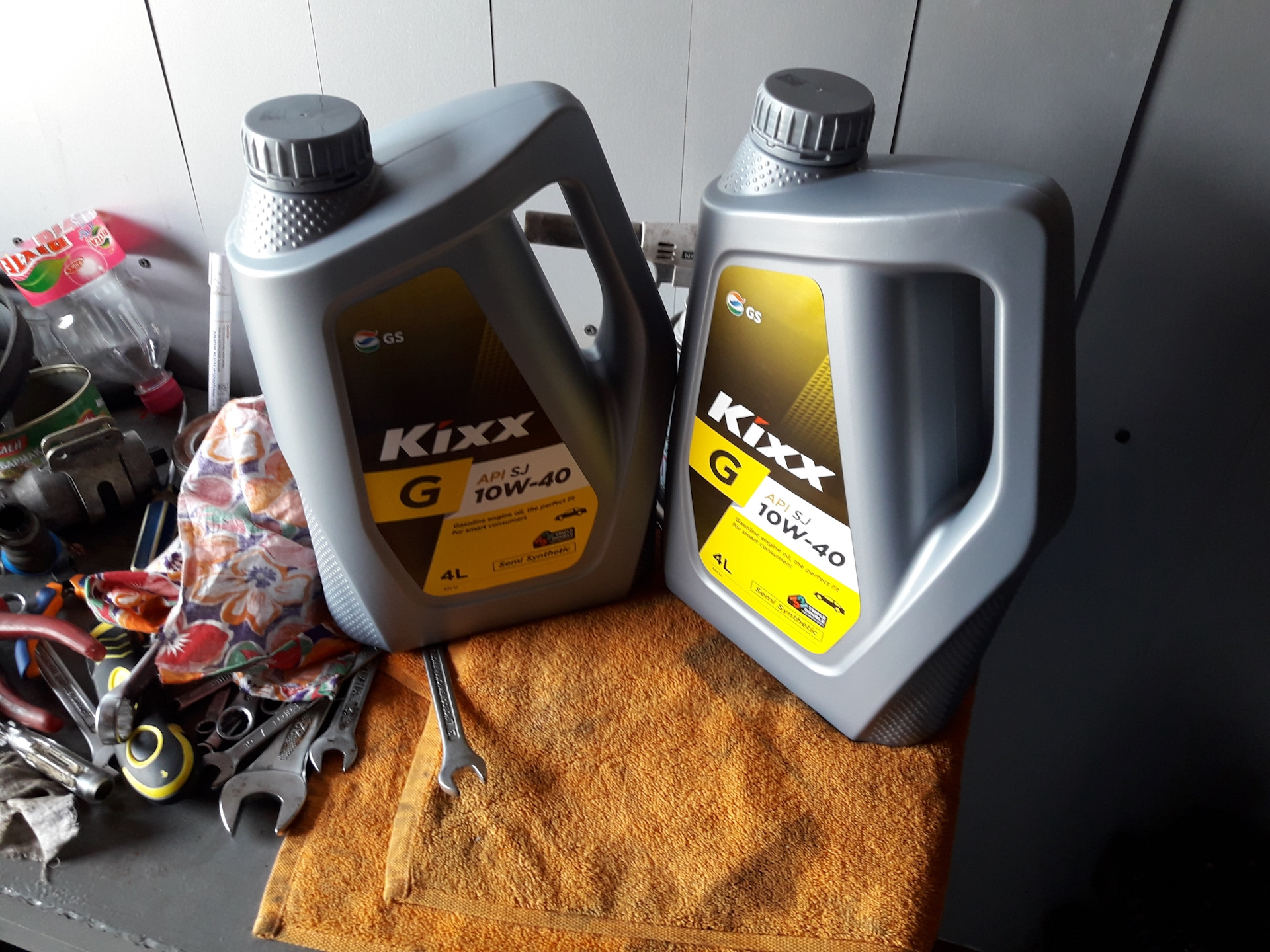

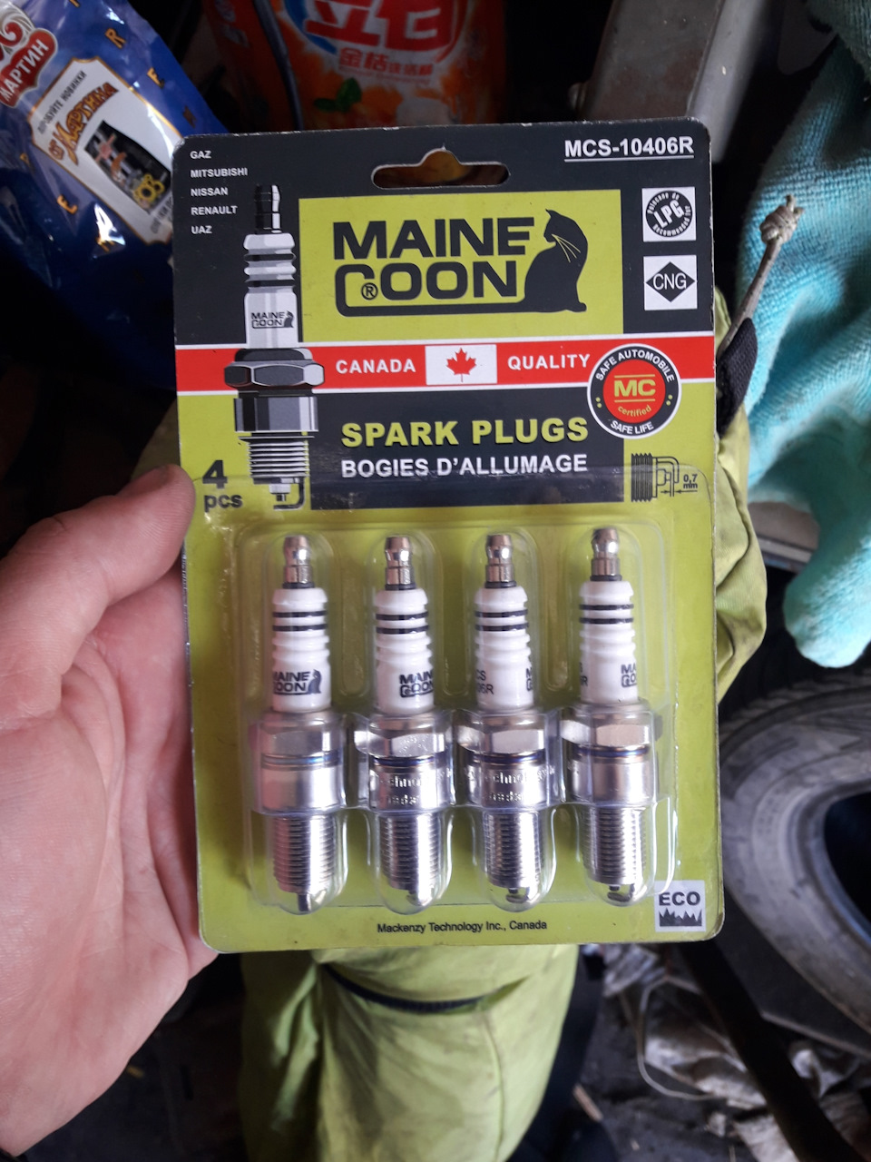

Масло купил Kixx посмотрим какой будет результат. Так же свечи непонятной фирмы для меня))

фирма свечей отличная. брал щетки стеклоочистителя, амортизаторы и тоже свечи. Меня устроило. Но! свечи на семейство 406х лучше брать под 16ую головку, А не 21ую… поскольку при установке-снятии можно запортачить уплотнительные колечки(резинки, под клапанкой). не рассчитано там под 21ую головку.
