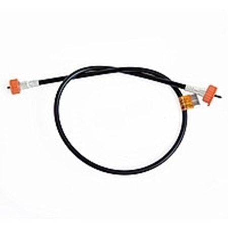

Заменил трос спидометра так как на старом сильно пригала стрелка спидометра, при сбросе суточного одометра показывал что ему вздумается, а только потом нули, и вовсе перестал считать пробег и показывать скорость.

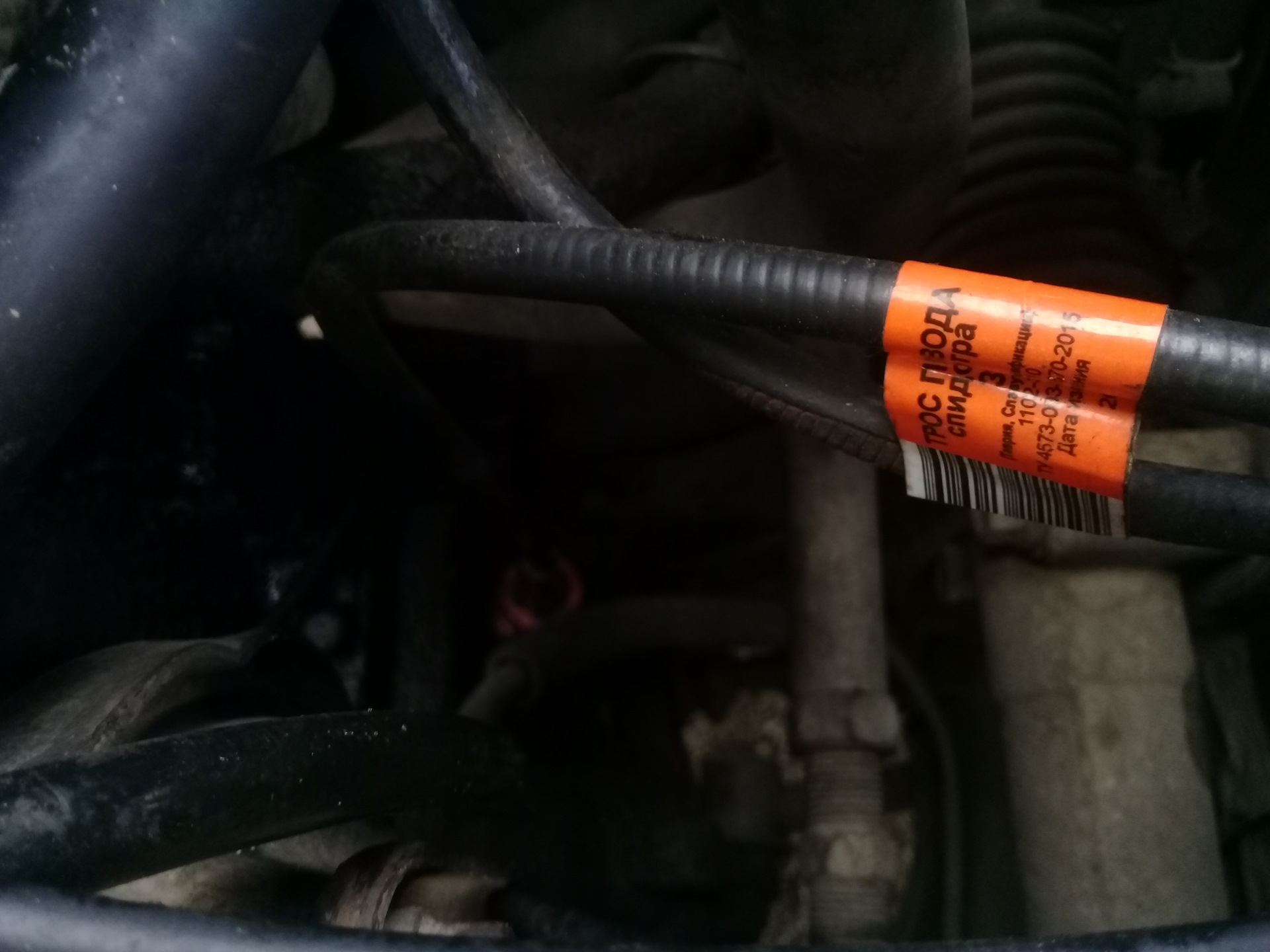

Купил на авторынке новый трос спидометра производства России (других варентов не было). Старый трос выбросил и поставил новый, теперь скорость отображает и не дергается даже на маленьких скоростях (прям как на деу сенс) и одометр суточника сбрасывается на нули с первого нажатия.

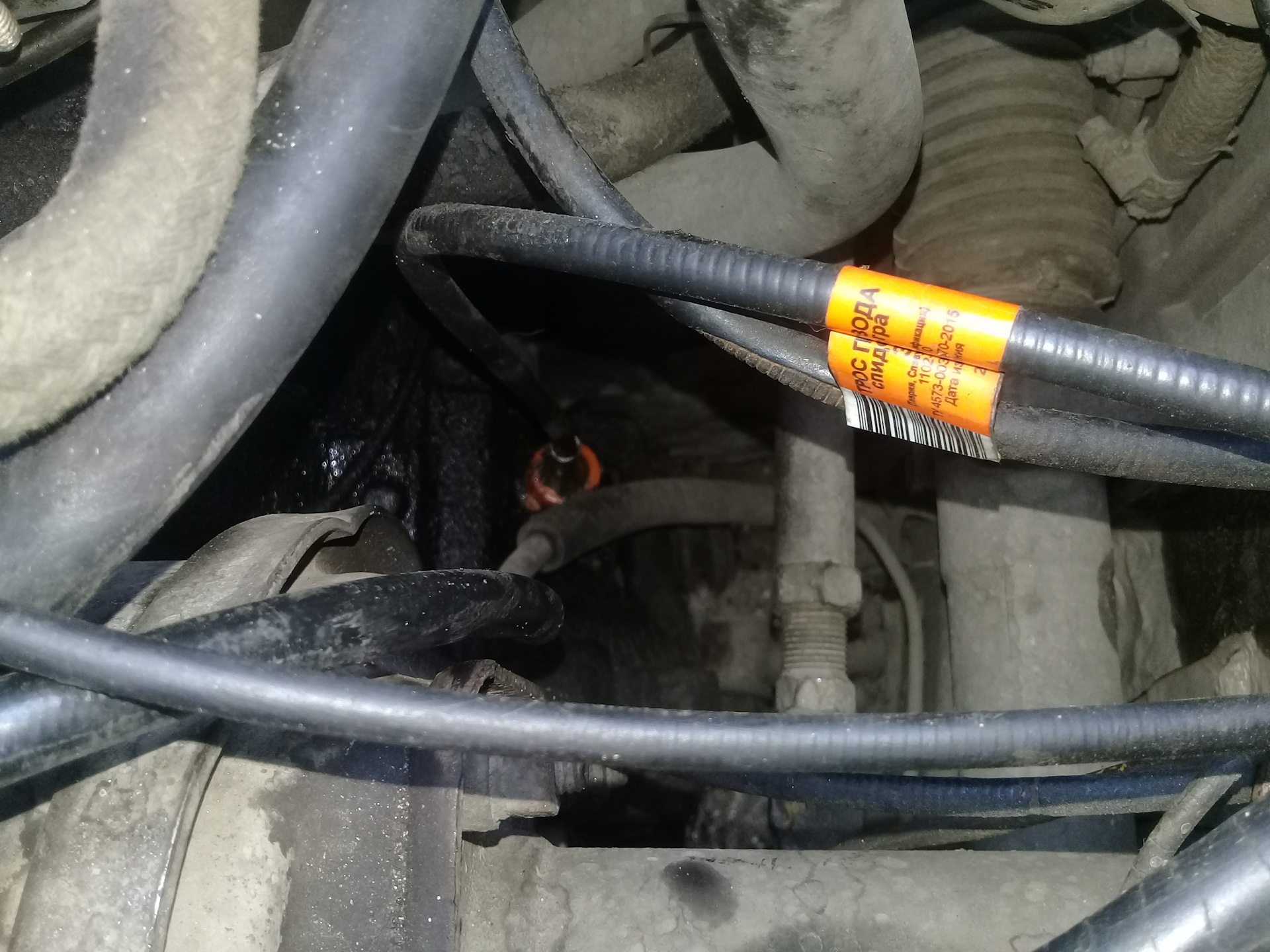

Процес замены не сложный, с начала выкручиваем трос с коробки, за тем откручиваем щиток приборов, и отсоеденям трос от спидометра. Дальше ставим новый трос в приборку, протягиваем трос в покапотное пространство, щиток ставим на место и прикручиваем к коробке предваритель капнув немного масла в кожух троса.

А зачем щиток снимать и так можно открутить.
у меня трос так просто нехотел откручиватся, вот и снимал щиток
