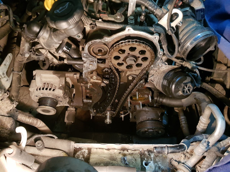

А вот и наша цепочка, с виду кажется всё в порядке, но стоит обратить внимание на натяжитель и я чуть в обморок не упал. 17 мм это на 116 тыс, теперь я точно был уверен что пробег был скручен. Так чтобы вы понимали при такой натяжке пробег должен был быть 180-190 тыс.

Самое главное это проверить натяжитель. Это сделать не сложно, там есть окошко, за подушкой, её же предварительно скинуть.
и что я там увижу?
Длину, на которую вышел натяжитель, до 15-17 мм терпимо, свыше уже замена.
