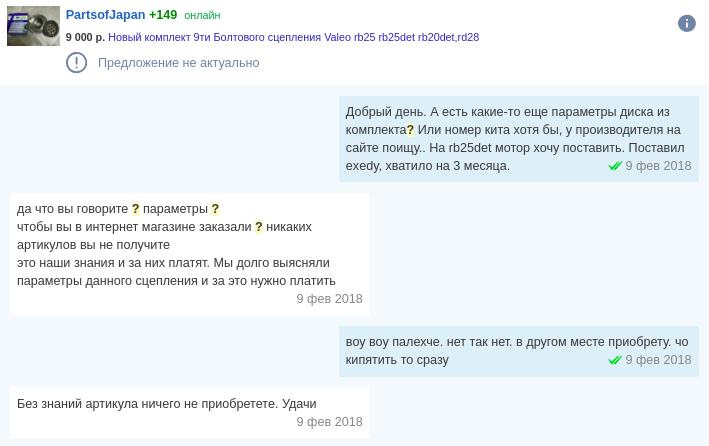

Последний является самым дешевым диском, но нигде в свободном доступе о разнице этих трех сцеплений нет ни слова. Производитель почему-то утаил информацию и нигде не публикует её (есть официальное упоминание этого беспредела из переписки с компанией:

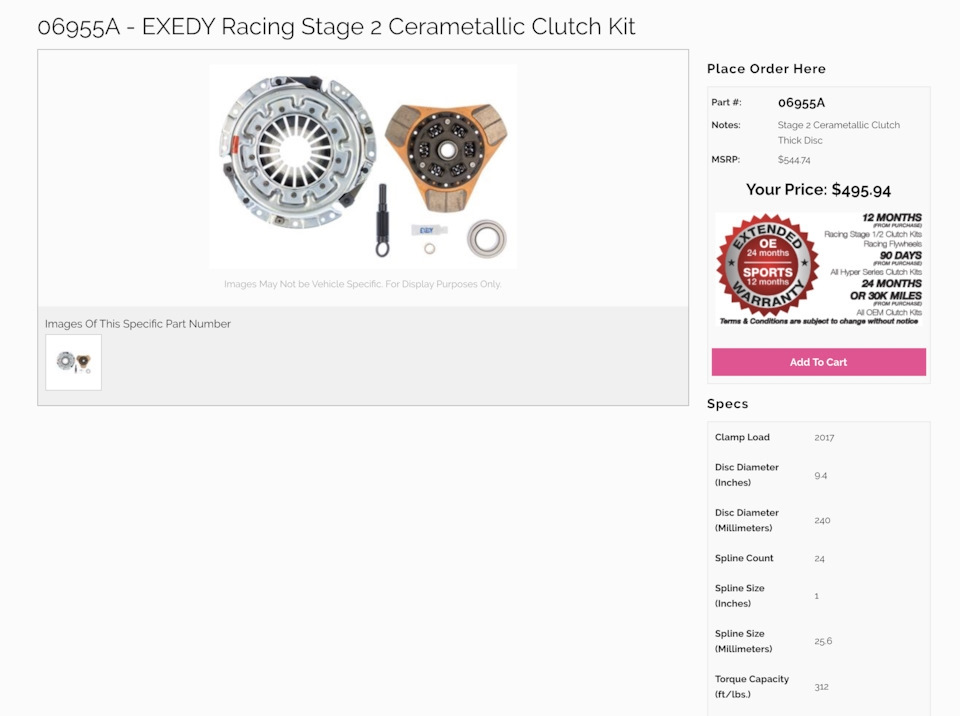

Nc08t, этот кит и есть стейдж 2
А до него что стояло?)
Вышеописанные. На 300лс с колеса перестало держать после нескольких ланчей
