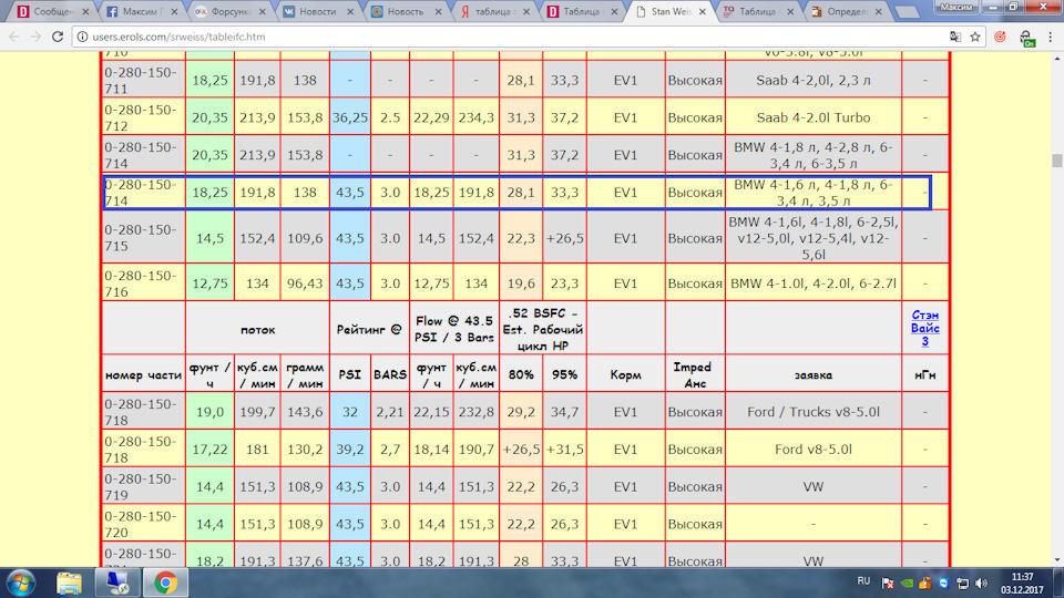

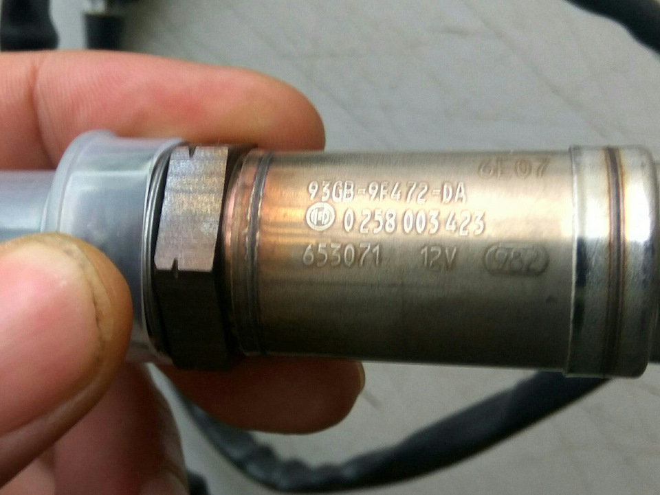

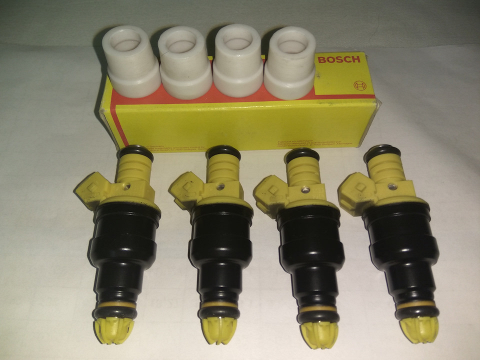

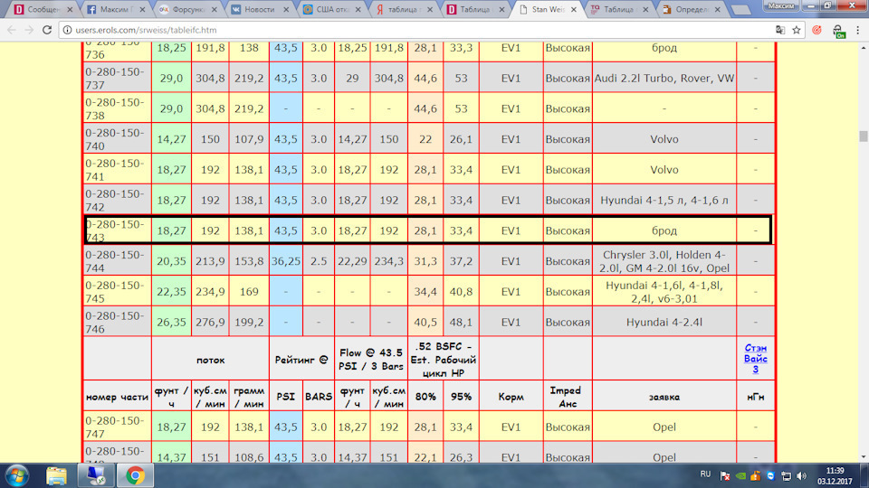

Установлены купленные ранее новые форсунки от БМВ 0-280-150-714 и датчик кислорода 0 258 003 423
Весь ремонт делал Женя Macondo в гараже, была перебрана коса на инжектор так как там побывали шаловливые ручонки установщиков ГБО)), теперь всё работает отлично!
Датчик кислорода установил без доп массы, всё работает

Запчасти на фото: 0258003423

Привет. Как форсунки? расход и т.д
Привет, форсунки работают, расход не замерял, езжу на газу в основном, бензин использую как резерв

Относительно донцовых форсы более производительные, я правильно понимаю? Как ведет себя расход?
Едет хорошо, форсунки аналогичные родным, вверху есть две таблицы в них можно сравнить параметры, специально обвел фордовские и бмв
Расход пока не знаю

эти форсы и на ОНС подойдут?
я не знаю какие на OHC стоят, смотрите на своих номер, потом ищите по номеру аналог в таблице, таблица есть у меня в БЖ
