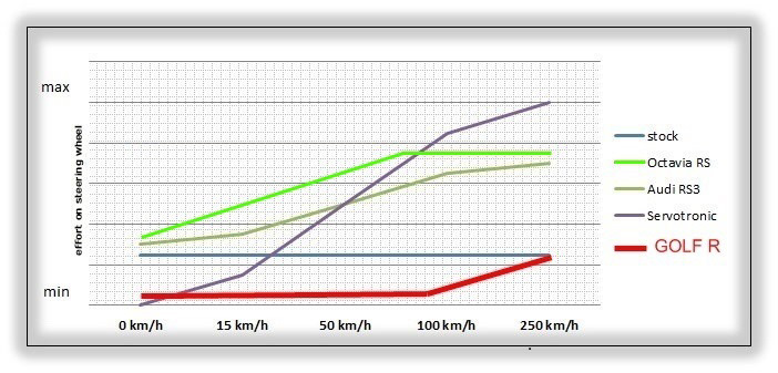

Первым делом необходимо решить вопрос с обновлением блока рулевой рейки. Последняя версия ПО: 1K0 909 144 R — версия ПО 3501. Все что ниже нас не устраивает.
Далее мы подбираем по вкусу себе параметрию руля
1) Настройка от Octavia RS позволяет сделать более острое реагирование руля, руль быстрее возвращается в нулевое положение после поворота. (Мой выбор)
2) Давно уже считается, что самая тугая это от Golf R. Но господа, что-то она уж больно тяжёлая оказалась на небольших скоростях.
3) Попробовал популярную от Audi TT RS (или как правильно называется servotronic). На около нулевой скорости пустой руль (пушинка), с увеличением скорости становится тяжелым. Самое то для эксплуатации по городу.
Теперь непосредственно о процессе.
На центральной панели программы VagCanPro выбираем сервисные процедуры — apps — Программатор характеристик рулевого управления на платформах PQ35
затем жмем соединение, и в выпадающем списке выбираем нужную параметрию
жмём "Загрузить", ДВС при этом не работает, зажигание включено. Будет написано, что все готово.
Рекомендую после этого выключить зажигание и поставить на штатную охрану с брелка, чтоб блок комфорта перезапустился.
Всё! Готов, работы на 5 минут, главное не забыть стереть все ошибки. И сделать адаптацию рулевой рейки.
