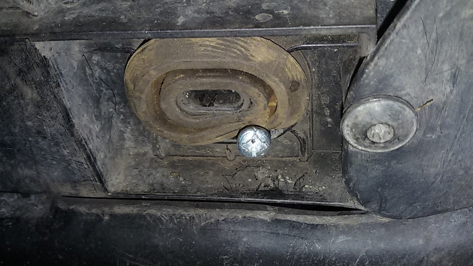

Всем привет, намучался я уже целых 45 месяцев с бряканьем этого радиатора, как мне его од не делали не шептали на нем ничего у них не получилось… Вот и я уже не выдержал и полез колхозить, и колхозил тем что попадалось под руку, так что за использования материала сильно не пинайте.
Вот такой материал, обыкновенная порезаная камера
Нижние опоры отгибая вкручиваем болт мм(5) только не саморез с острым концом.т.к можно повредить радиатор, .и вкручиваем этот болт между пластиком и резиной, тоже самое и с другой стороны, тем самым нижние опоры в расклинином состоянии ( низ сидит мёртвой)
Далее расклиним верхние опоры, для лучшего доступа отрутим спуск воздуха и засовываем резинки ( заранее сложенные для лучшей упругости ) вставляем между основным радиатором и пластиком( экраном радиатора) Затем между основным радиатором и радиатором кондиционера туго будет идти но потихоньку резинка зайдет, затем между дифузором ( пластиковый экран с вентиляторами) тоже вставляем резинку) тоже самое проделывает с другой стороны
На этом все, сидит мертво стуки пропали, начал радоваться заного как другая машина в конце выложу видео
На герметик посадить нельзя? (погуще) А то шуруп жестковато как — то. Ходить опора должна в определённых пределах? Какие мысли? Может пеноплена подсунуть?
сегодня был у ОД.модернизировали(доработали напильником)вроде стука нет.скорее всего не хотят заморачиватся.так как надо снимать бампер.а это не так быстро. я один раз приехал с этой проблемой мне просто побрызгали, а на ТО я уже указал эту проблему, так же как и аммортизаторы.амморты тож заказали.жду
Шатал радиатор — сверху крепко стоит. Снизу не знаю защита стоит. Не может быть дело в так называемых жалюзях? Они как раз болтаются, и их там много. Надо бы попробовать их зафиксировать и посмотреть.
ахахах.ну это пздц.сразу напомнило ВАЗ 2101.там так прокатывало)у меня тож конечно эта проблема есть НО борюсь я иначе.как бы эти болты боком не вылезли, ведь нижние крепления теперь зажаты, тем самым получается что при крене он может их и поломать, и п*** радиатору.
Тоже но только позже такое чувство как резинка репит на стабилизатора и особенно когда перепады и с вывернутыми колесами, этот звук издаетт радиатор кондиционера он терется обо что то но расперев его он сдох)

А как подлезть к нижним опорам где вкручен болт?
Снимать бампер
надолго хватило? ставил так же резинки, поначалу было тихо, потом опять началось.
По сей день тишина

Пеноплен вытерится и опять будет болтаться, лучше пусть жёстко сидит, у меня пока все ок
Да фиг его знает в чем там дело, поеду к дилеру, пусть разбирается…
Болты не слишком длинные как бы он не прыцшал не повредит…

Опечатка 15) диллер какие-то шурупы вкручивал в верхние опоры … Меняли
