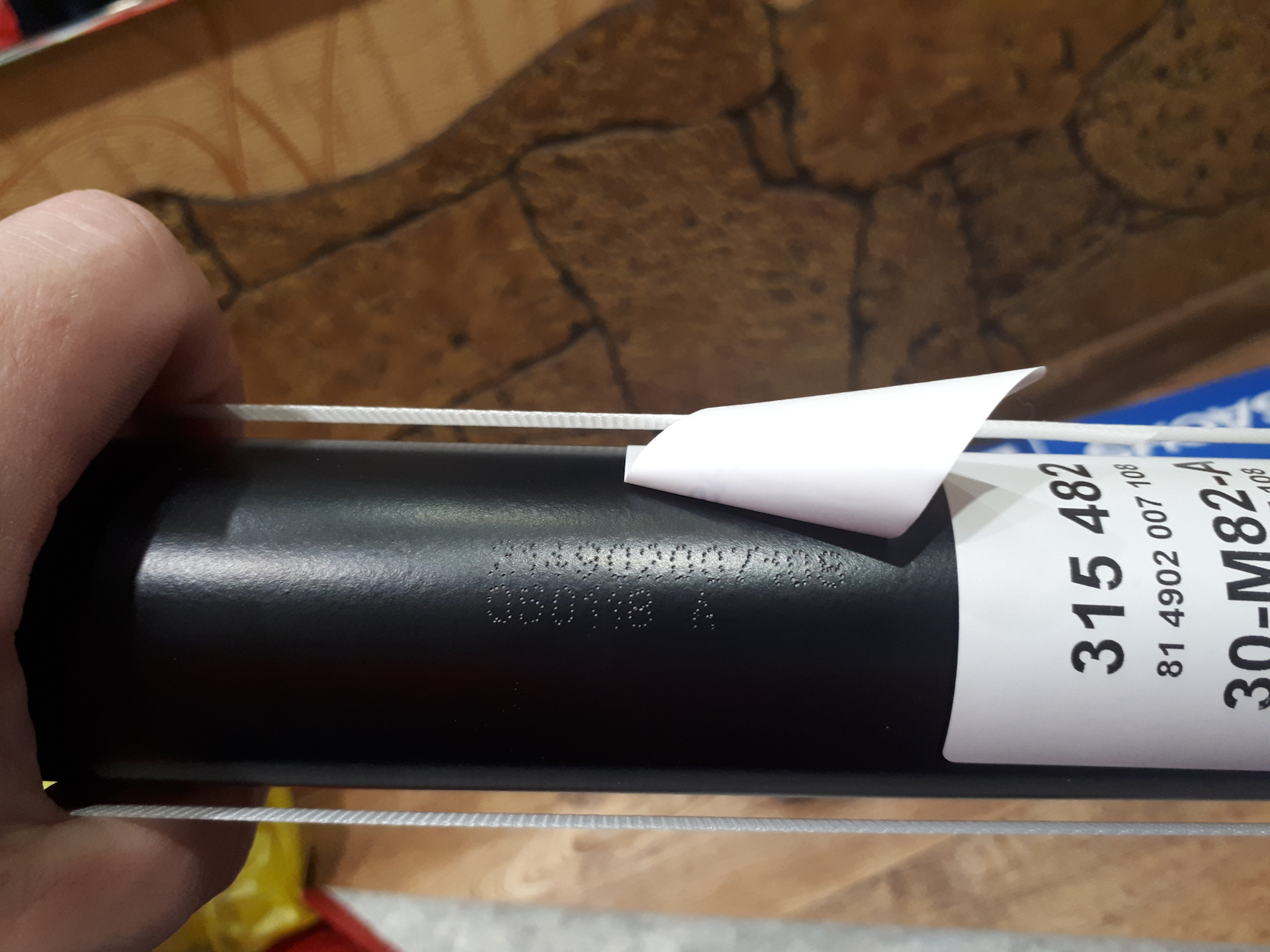

Артикул 315482 по цене получилось 4162 р.

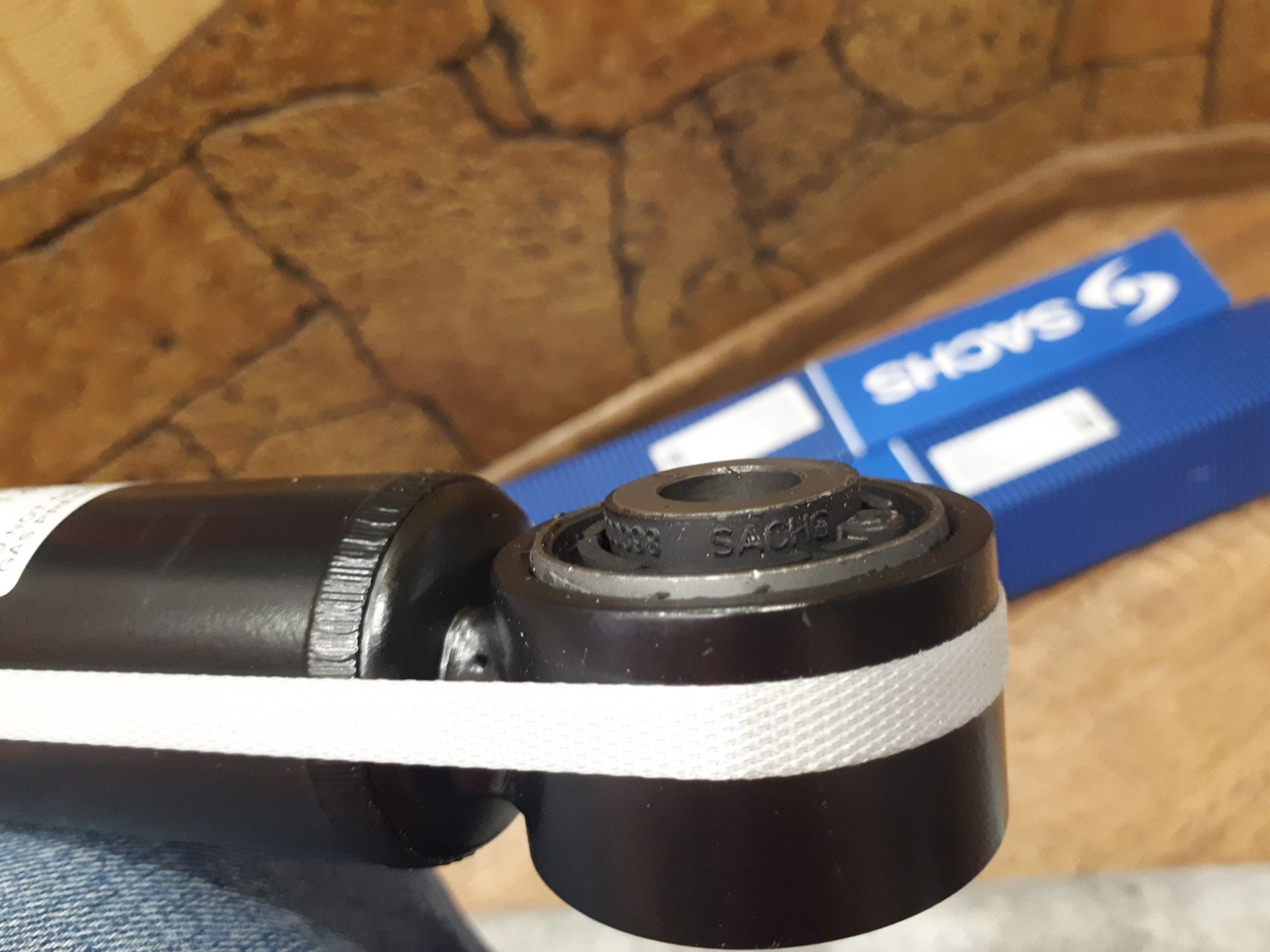

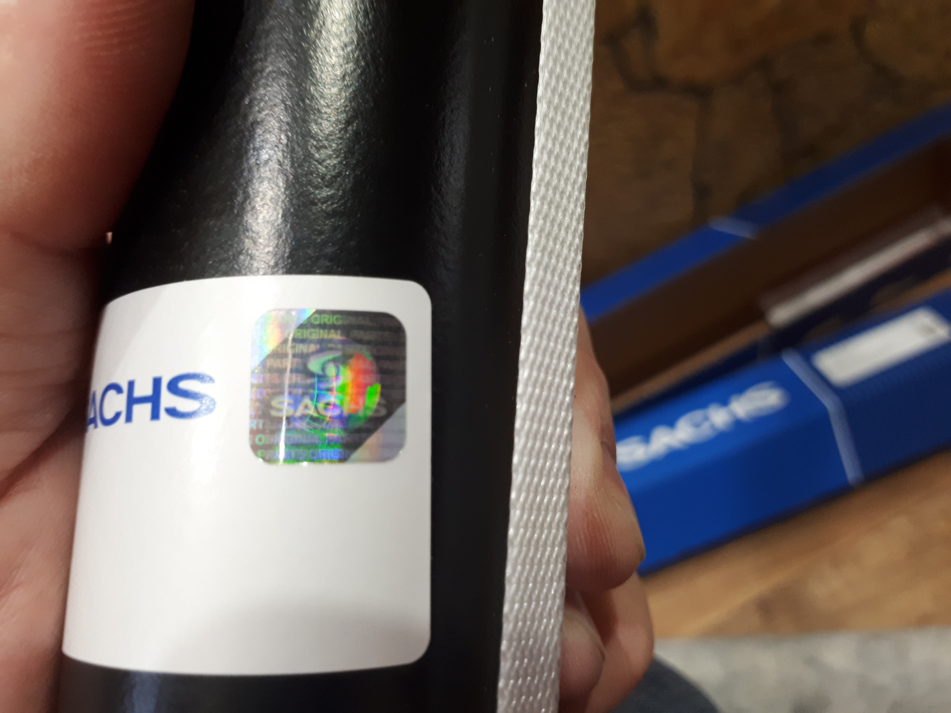

По разглядывал их на предмет подделки, вроде похоже на оригинал, все очень качественно сделано.
А вот в этом пакетике пришли пыльники, от оригинала ничем не отличаются.

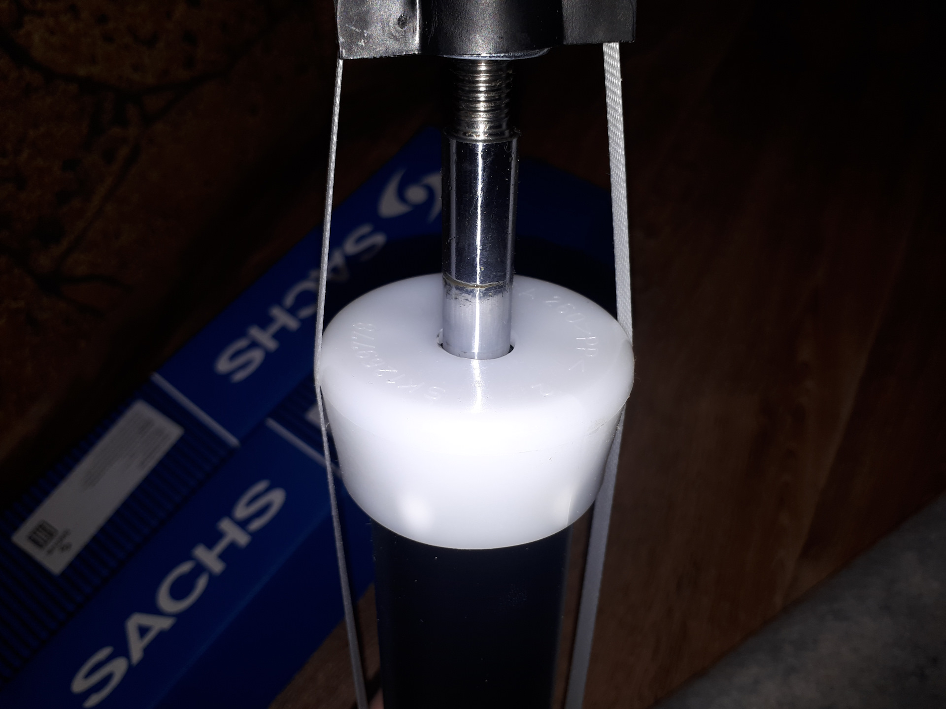

Перед установкой обязательно нужно прокачать стойки. делается это очень просто, нужно просто опускать чток до упора штоком к верху и отпускать, и так пока не перестанет слышно пузырьков воздуха при поднятии штока. у меня прокачались с 20 опускания. После прокачки стойку нельзя класть на бок или опять придется ее прокачивать.

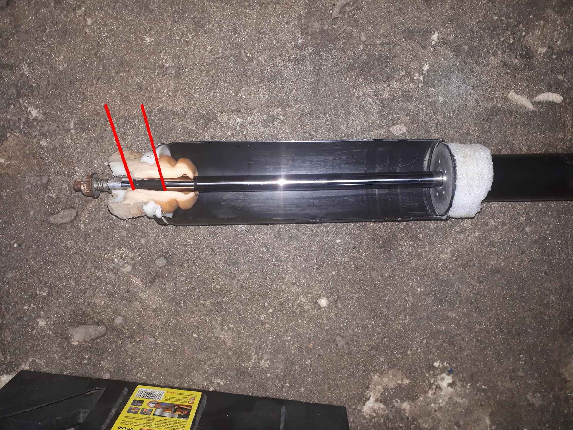

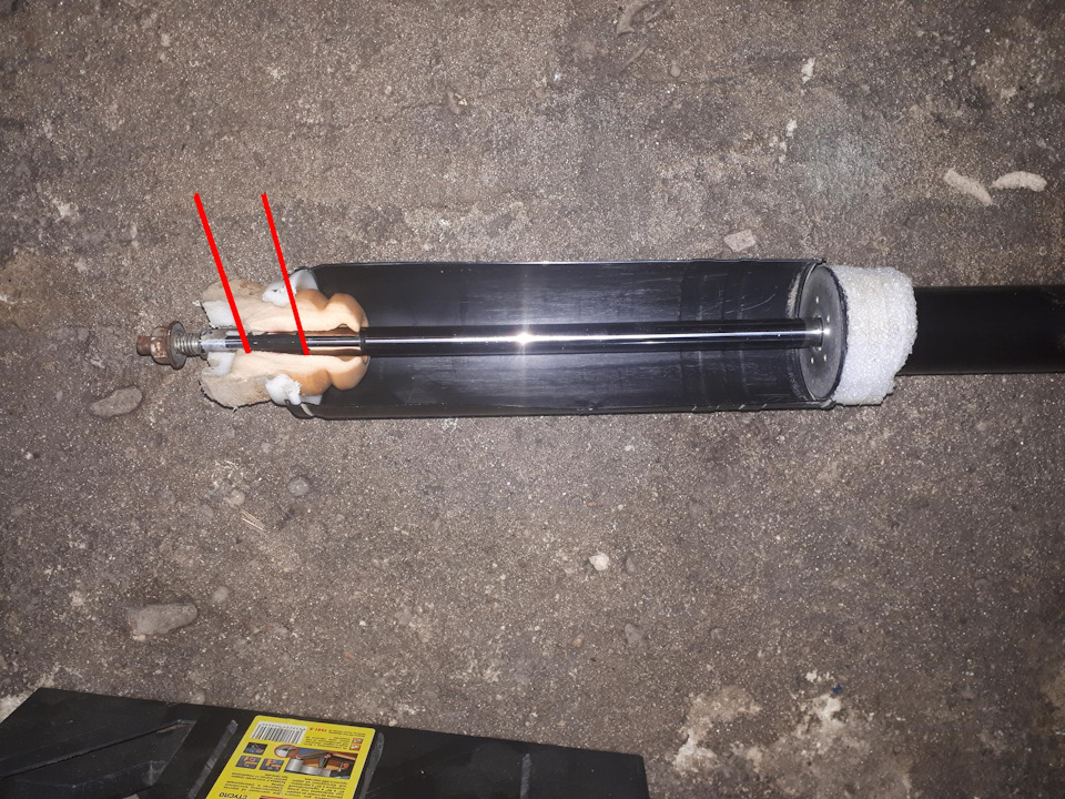

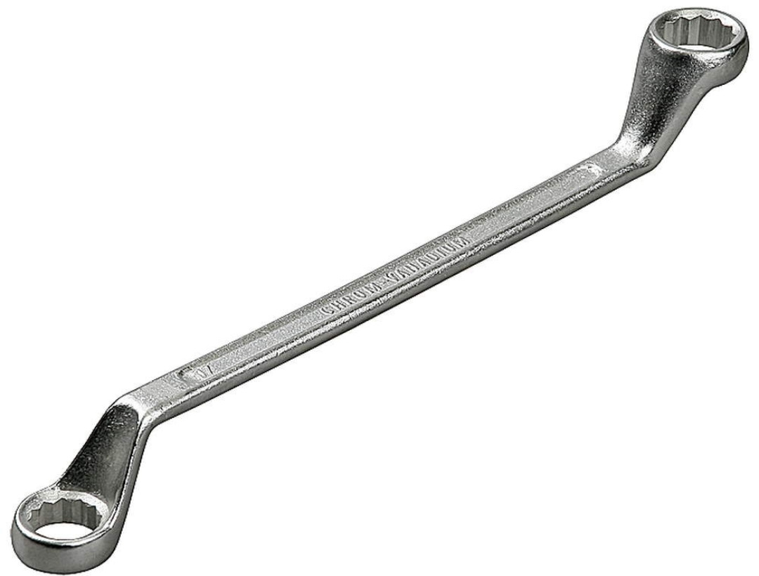

Единственный неприятный момент это то, что при установке стойки у меня не было загнутого ключа на 17 для притягивания штока к опоре. Я зажал в тиски шток максимально близко к опоре и спокойно прикрутил гайку накидной головкой, но на штоке остались задиры((( ну в принципе я знал что так будет но так как в этом месте шток не рабочий то я подумал что ничего страшного не будет. Но позже загнался этой мыслью и стал гонять по поводу задиров, разрезал старый пыльник и посмотрел где они.
На фото ниже указал где получаются задиры на штоке если его удерживать тисками или газовым ключем максисально близко к опоре. ну это в случае если нет подходящего ключа, а по идее лучше купить ключ заранее и не мудрить и спокойно без косяков прикрутить шток к опоре.

Идеально подходит ключ для снятия стоек на ВАЗ-2108. Стойки покупал LYNX, там самоконтрящиеся гайки М10х1,5 под 15 ключ (нестандартные). Купил в магазине самоконтрящиеся стандартные гайки М10х1,5 под 17 ключ. Все закрутилось хорошо.

Слушай а что за ключ нужен сверху?там какой то изогнутый нужен?
Да самый обыкновенный, только уже не помню на сколько толи на 15 толи на 17
