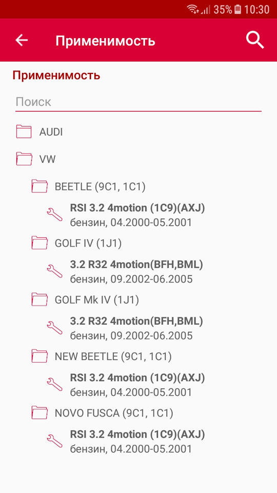

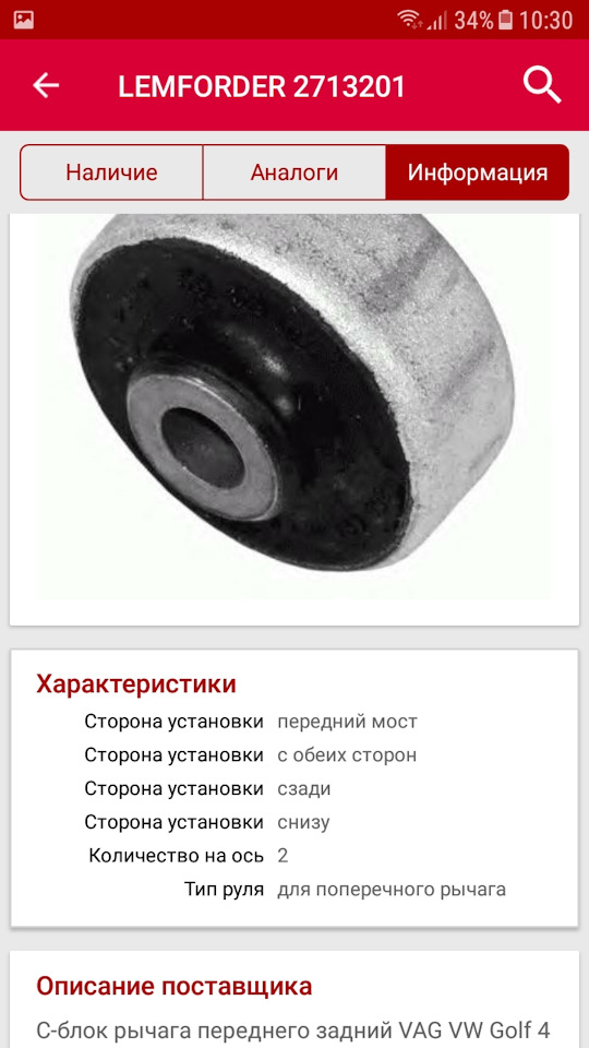

От тт в рычаги нормально встают?
По каталогу не бьются.
Ещё не ставил. На Д2 не находил никаких танцев с бубном по поводу их запресовки
Во всяком случае, если вспомнить, что мы сделаны на базе Гольфа4…
