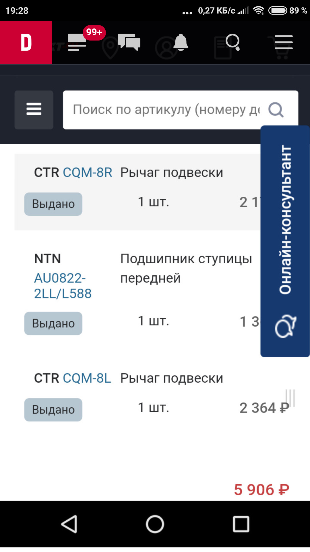

что то шаровые 555 не жалуют, с условием что еще и сайлент менять будешь может проще 2тысячи переплатить и взять рычаги в сборе? CTR хорошие рычаги.
И по поводу сайлентблока 4113A062 будь аккуратен, это номер плавающего сайлентболока, у тебя там в рычаге плавающий стоит? у меня тоже бьет этот номер но стоит обычный.
Вот думаю насчет рычагов, когда прошлый раз ставили 555 пришлось немного его приварить к рычагу до этого я так понял что стояли масума они шире были…
Насчет сайлентблока не знаю первый раз будем менять его. Надо посмотреть что там стоит. До этого ставил MN100107 и MN100109.

есть номерки рычагов CTR ?
ser-t
Это касаемо передних. Задние вообще не знаю есть ли в природе.
