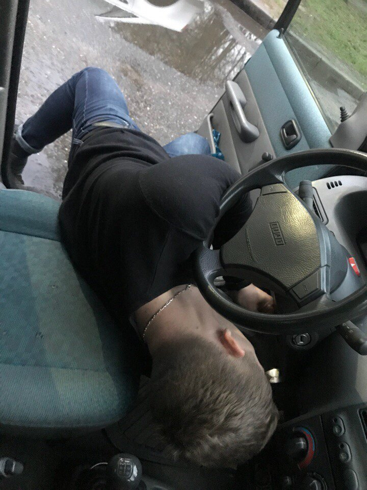

Сняв под-рулевую обшивку все стало более менее понятно, на контактную группу идут 2 общих клипсы, далее контактная группа зажимается общим пластиковым крепежом и уже потом крепится 2 пластиковыми зажимами, которые как оказалось легко снимаются плоскими отвертками.
В итоге мой порядок работ:
1. Отключаем минусовую клемму аккумулятора.
3. Отсоединяем 2 клипсы, одна 3 контакта, вторая на 4 контакта.
4. Отсоединяем общий пластиковый крепеж (держится 2 пластиковыми выходами (не знаю, как еще его описать)).
5. Двумя плоскими отвертками среднего размера одновременно зажимаем с двух сторон и контактная группа успешно выходит из устройства замка зажигания (если не так называется поправьте).
6. После собираем все в обратном порядке.
После изъятия старой контактной пары, все стало на свои места. В принципе контакты на клипсы не окислившиеся и выглядят как новые, но вот сам круглый бочонок проскальзывает в перед и назад на полный оборот, что и объясняет такой необычный запуск двигателя (включения ключа вперед до упора и медленный перевод его назад).
По итогу работ, машина заводится с пол оборота. В голове одно не укладывается за данную процедуру с меня хотели взять на СТО 20 $, хотя работы как оказалось на 5 минут.
