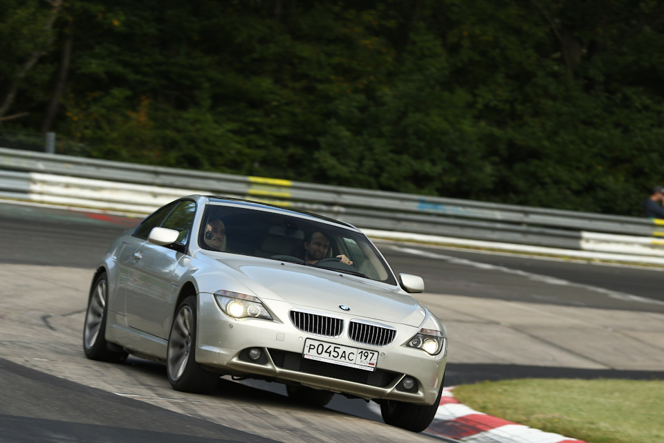

Нормальные пейзажи, нам до той зелени еще гнить и гнить…
Аморты на карусели повытекали?)
Фото зачетное, нюр мечта…надеюсь когда нибудь осуществить
Как там 6 себя проявила? Видео нету?)
Слушай, ну не знаю — конкретно на карусели или нет, может просто от старости + их добило путешествие. Я за 3 года их не менял, а судя по их виду, с 2004 их тоже ни разу не меняли. Более того, если бы не полезли менять тормоза, не узнали бы. По езде не чувствовалось %)
6 в аду показала себя имхо хорошо, кайфануть можно :) любая эмка, конечно, будет быстрее, но ощущения прекрасны :)
По сабжу видео одного из кругов:
www.drive2.ru/l/483586380568461764/
К сожалению, карусель не запечатлена, убрали камеру на всякий, там маршалы тусили.
Вообще все от незнания, уже потом с местными пообщался, показали как все правильно делать.
Там в билетной будке можно и гопроху взять в аренду и лицензию на съемку чтоб не как у меня с руки и палевом :) просто за типа 20€ наклейку дают на лобовуху, вешаешь и снимаешь весь день все свои заезды :)
