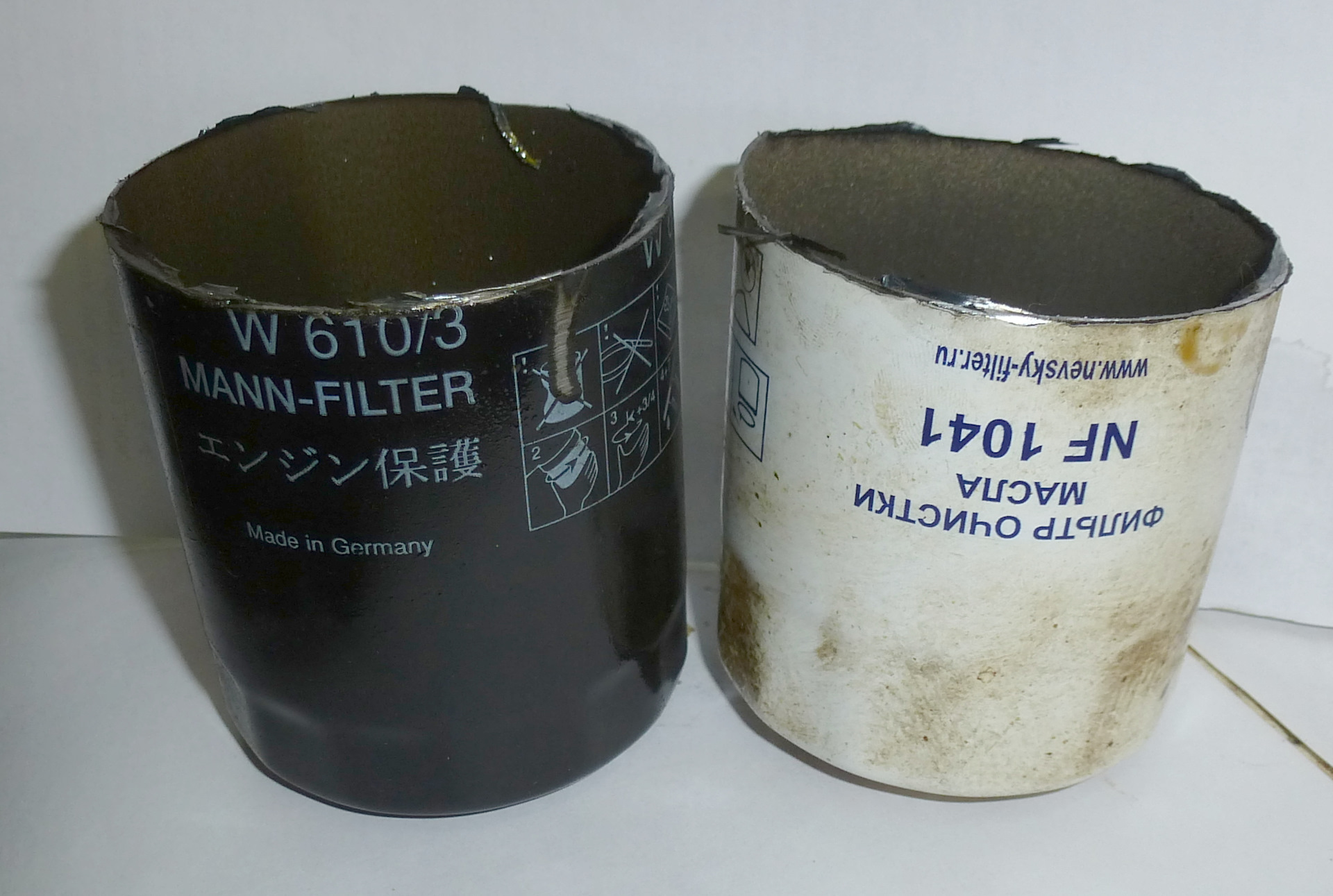

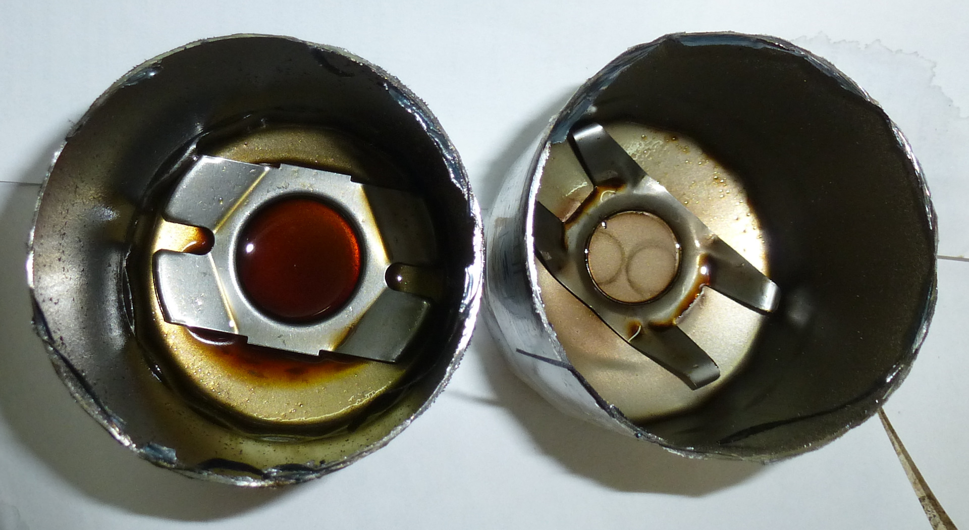

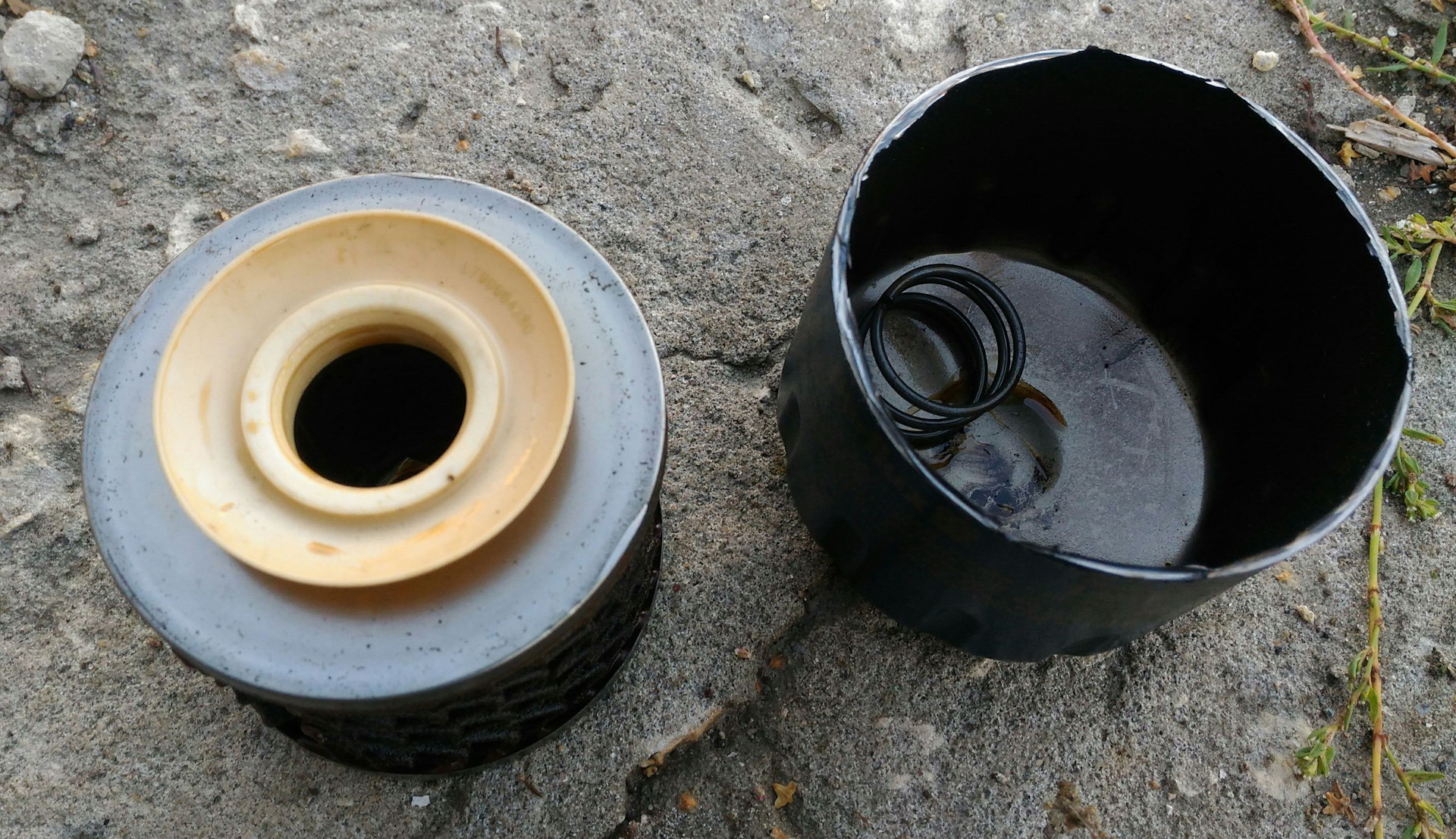

Чисто из любопытства решил распилить и посмотреть, что находится внутри двух масляных фильтров: Mann (артикул W6103) и Невский фильтр (артикул NF1041).
Манн проехал около 7к км, невский — около 4к км. Все выводы в подписях к фото.
Итог — оба фильтра вполне оправдывают свою цену.
[обновлено 10.10.2018]

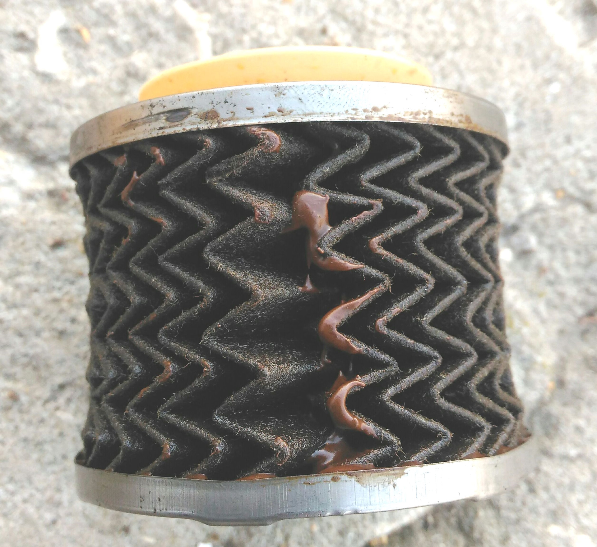

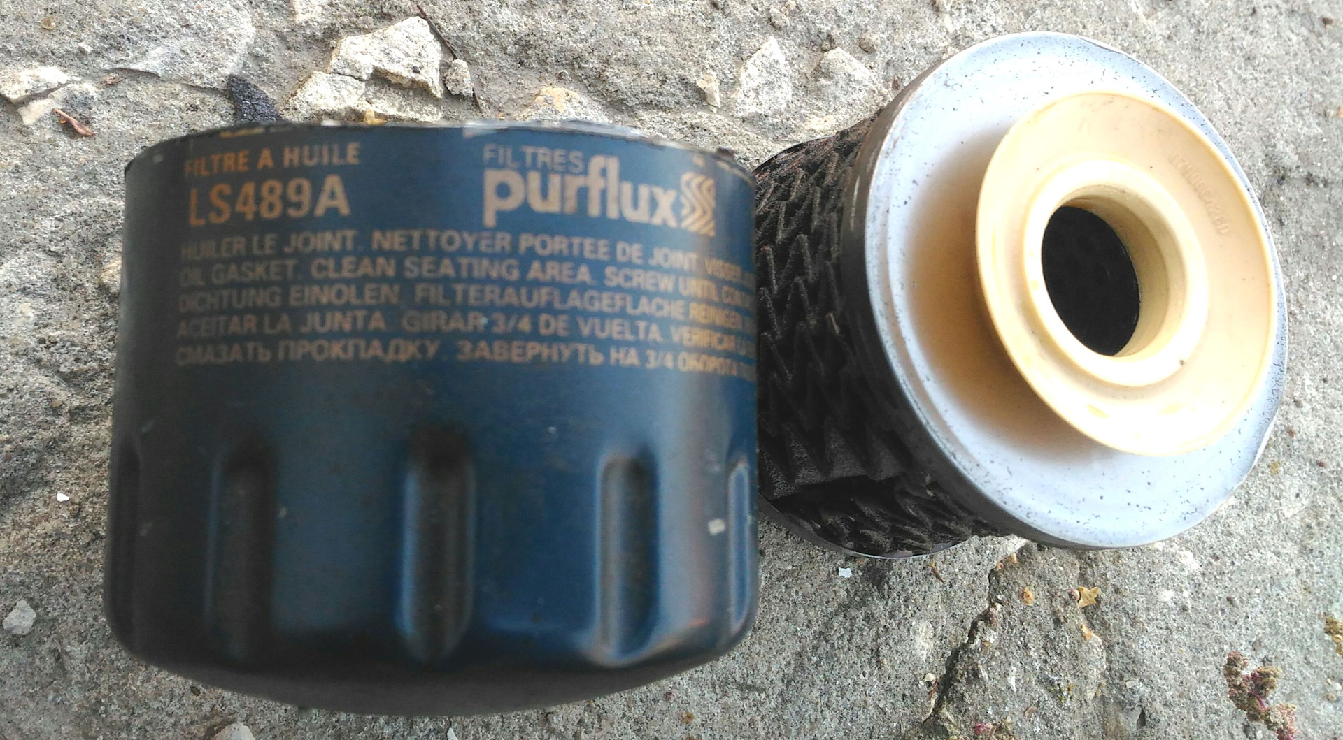

Добрались руки до распила масляного фильтра Purflux (артикул LS489A).Результат оставил какие-то смешанные чувства. Вроде и резинка противоотливного клапана эластичная силиконовая, и фильтрующего элемента немало, на сручивание прочен, но заделка концов фильтрующего элемента огорчает… ну что за качество? Смотрите фото
[обновлено 16.11.2019]

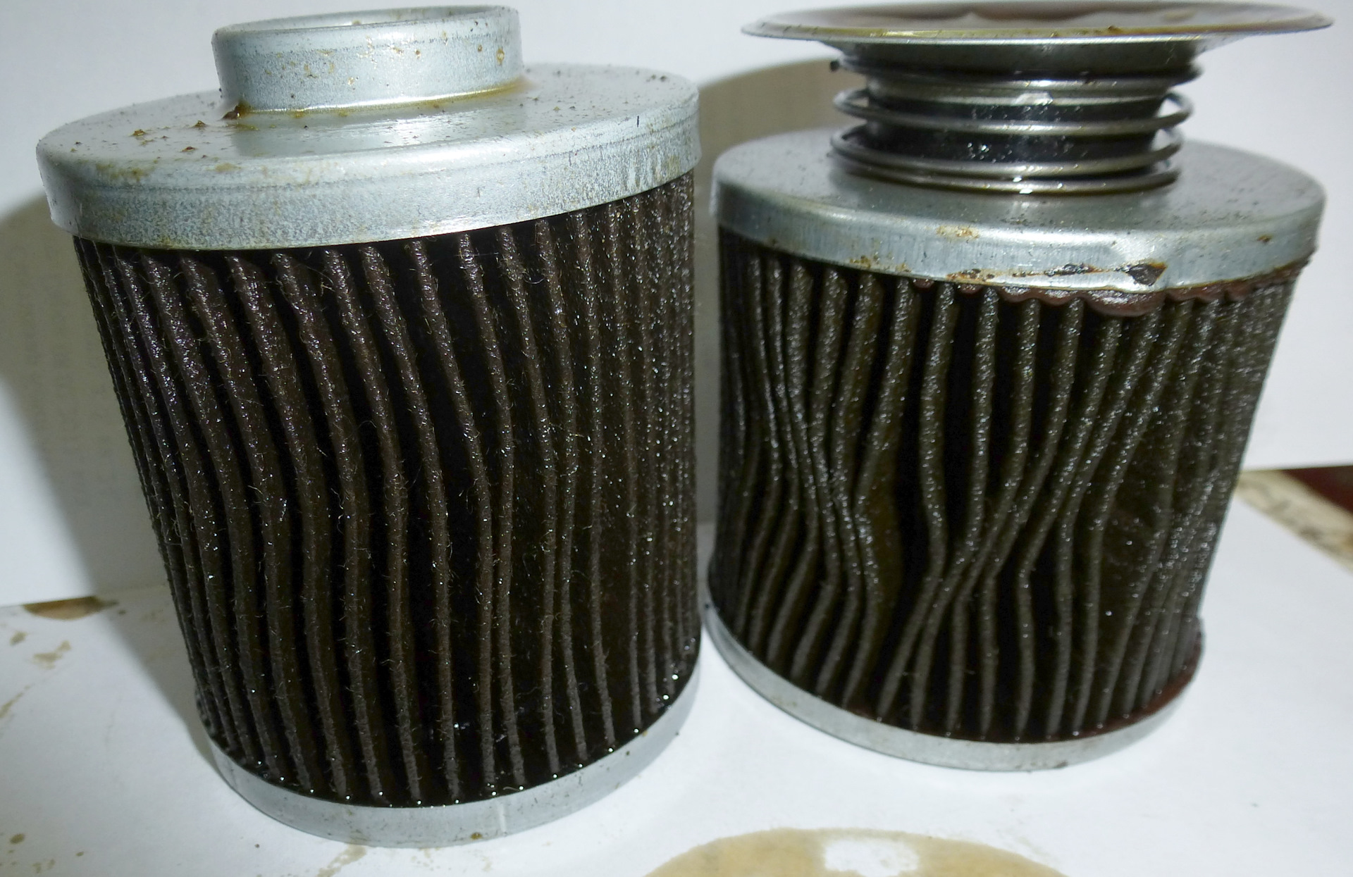

Очередная замена масла после 7тыс. км. пробега. Распиливаем масляный фильтр Nitto (артикул 4M117). Фильтр порадовал, прочный, большой. Перепускной клапан в меру жесткий, Резинка — мягкая. На фото представлен для сравнения фильтр манн.
ПС. В конце лета распилю Mayle, обновлю статью. Пока лидер для меня — нитто.

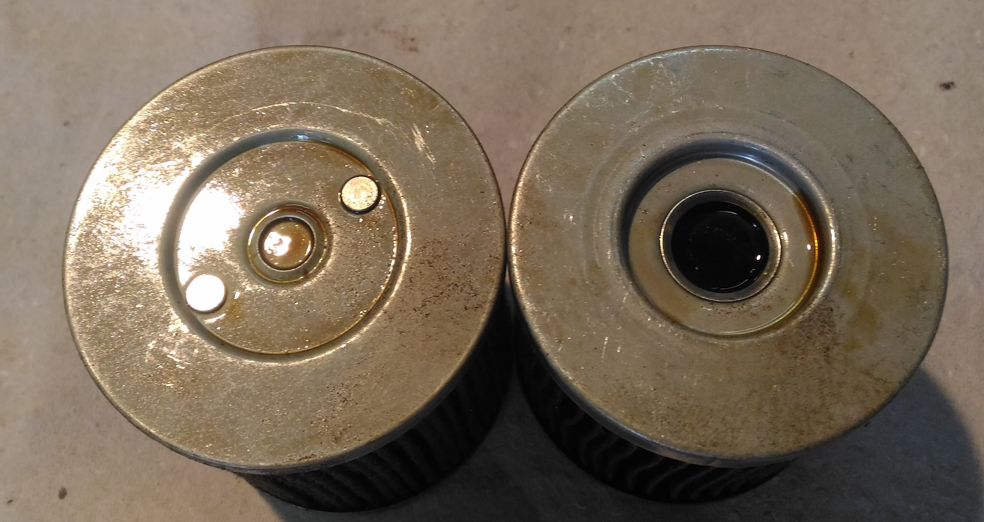

Магниты в фильтре были? Или ты снаружи лепил?
снаружи налеплены, конечно)
на вид этот невский так страшно выглядел торчала пена клеевая в завальцовке что я решил даже как промывочный не брать
ну как оказалось в нем ничего страшного нет, осенью пурфлюкс распилим, посмотрим что там))
Ужо осень :) когда пилить будешь?
Взял себе сейчас ман, так и не дождавшись флюкса :D
распилен) разочарован местом склейки бумаги (конца с началом). В выходные залью сюда фотки=) Обещаю)
Ну ладно :) значит ман не зря взял
