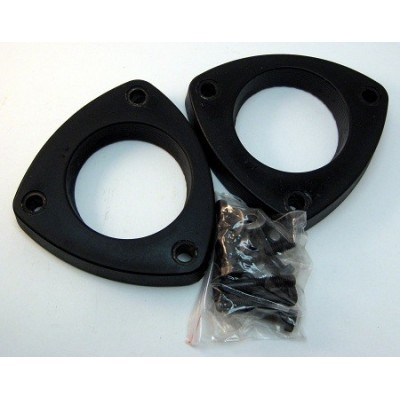

Спереду поставив проставки 2 см. Зразу за колесом висота до порога зараз 16,5 см ( резина 215/55/16). Відчуття — клас, траву на грунтовці не косиш, до бардюра сміливо, в динаміці нічого не змінилося.
Ага, а если воткнуть 215/60/16 ещё наверное выше станет и опять же без вмешательства в подвеску. От резины кстати ещё и ехать мягче стало чем на 55ой колотушке

Кому нужны такие проставки пишите в личку — есть
А я летнюю поставил резину с профилем 60 и тоже 2 см
205/60?
В мене зима 205/60, там плюс 1 але ніяк не 2 см
Что за проставки, цена?
450 грн.
Я так понял устанавливать на опору стойки?
Так, відкручуїш три бовта, опускаєш стойку, ставиш проставки, нові бовти з набору.
Понял, спасибо!
