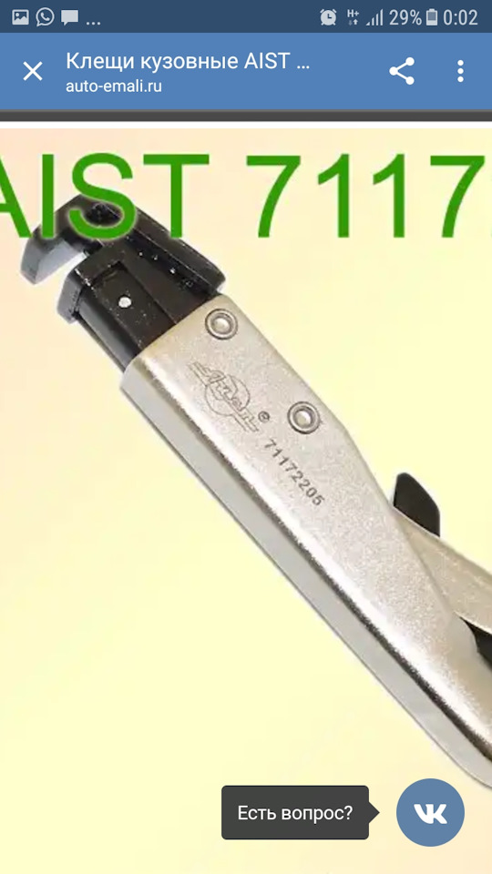

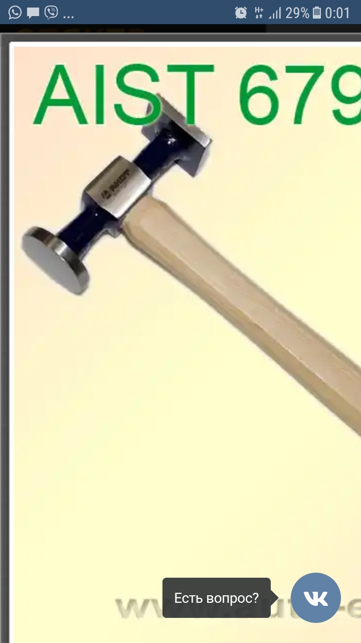

Лишь бы у нас в деревеньке о таком слышали)) ездил сегодня в Горячеводск на рынок всяких инструментов и прочего .так я там как дядя Скрудж и то хочу и это хочу а денег нет на все хотелки)) но купил себе молоток для рихтовки и зажим еще один, фотки скину если сфоткаю! Радовался как ребенок))

Вот точно такие но фирма Forse на моих почему то
Клещи интересные. А молотков таких парочка у меня где-то валяется в ящике с инструментами…
Вещи и нужные и просто необходимые, согласен!
Эти клещи позволяют осуществлять примерку новых порогов без постоянного снятия и установки дверей!) Так как за сщет своей конструкции находятся в салоне и нисколько не мешают закрытию двери в отличии от обычных аналогов! Это все фен шуй))
Ясно. Интересная штуковина… Дыроколы тоже есть?
Да у меня есть а так в магазине не обратил внимание
У нас они редкость. А производят их в Воронеже.
Мне в них не нравится то что диаметр отверстия маленький дырявит! Мне удобнее когда хотябы 7ммили 6 а он 4 дырявит и других я не видел
Стандартное отверстие — 5 мм, это 100%. Для провара достаточно.
У меня их два вида. Простенькие и такие, что-бы через складку бить отверстия…
Замер сделаю завтра! Самому интересно стало))
a.d-cd.net/e7c6426s-960.jpg У моего точно 5 мм.
Значит у моего также! Такой же у меня
