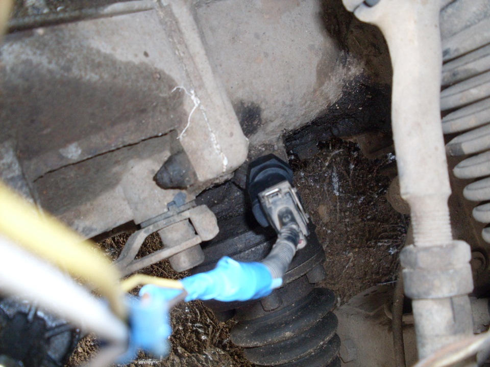

сегодня вычеленил фишки и часть проводов из десяточной проводки которые втыкаются в приборку и срастил их с проводкой москвича!

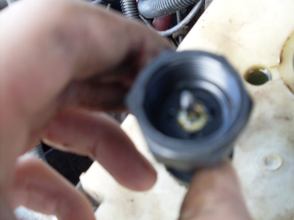

кроме этого поставил что бы работал спидометр датчик скорости от иж ода!
обратите внимание что датчиков для иж ода два вида один меньшего диаметра где резьба а другой большего ! нам нужен который большего диаметра!

Я свои провода наращивал! Жгут проводки и мозги были от ВАЗ 2114 вроде! Я в инете смотрел электросхему и по ней раскидывал куда какие провода идут ! Т.к. у москвича морда длиньше и расстояния от салона до некоторых датчиков и оборудования были длинней я наращивал провода кусками от другой проводки !
Подскажите где пролегают 3 проводка на датчик и какого они цвета ?
купил авто а датчика скорости нет и фишка отсутствует, купил датчик припаял провода по длиннее теперь ищу с чем спаивать провода фишки.
.а можно номерок этого датчика ?
лучше датчик бери от уаз патриот! он такой же как и от оды только от оды он боится утопления и качество скверное! номер сейчас не могу сказать ото только с работы вернулся!позднее напишу!

Так, что номерок будет ?) и какой имено от патриота покупать ?
уазовский 345.3843
Спасибо .

уже больше года езжу . эти датчики очень боятся утопится так что по окуратней . да и приборка стоит шикарно …
спасибо!
Да есть такое дело про утопиться…
У меня инжектор сразу глюкует как датчик умирает.
Так что запасной всегда в машине.
